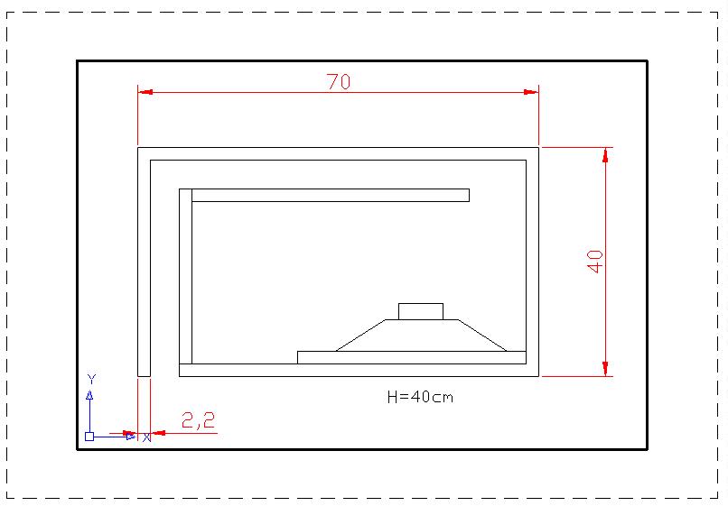

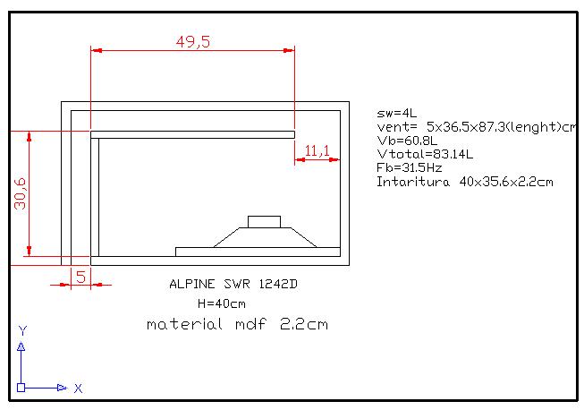

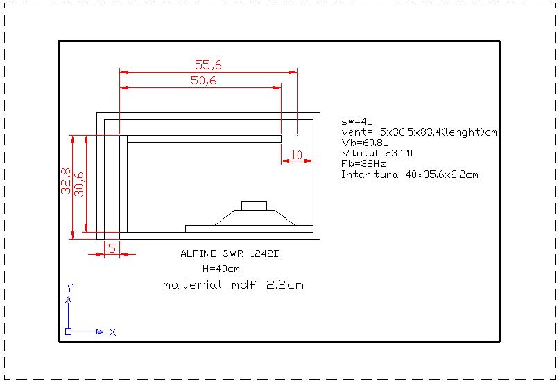

Dupa cateva nopti nedormite si de documentare, am incercat sa fac un proiect-incinta pt un alpine type R model swr 1242d. Vreau cateva aprobari de la cei 3-4 useri foarte priceputi, se stiu ei :d.
Dimensiuni ext 70x40x40cm
material mdf 22mm
intaritura 40x36.5x2.2cm
Vb=60.6L
Vtotal intern=83.14L
Fb=32Hz
Vent=35.6x5x83.4(lenght)cm
Am luat ca volum sw = 4L
Cutia o am deja, portul trebuie refacut.
Detaliile se vad foarte clar pe poze. Voi atasa si documetele lucrate in autocad si in bass box, si print screen-uri pt cei care nu au autocad.
acordajul dorit este intre 31-34Hz
astept corecturi, pareri, sugestii. PS: e a3a incercare, sper sa iasa perfecta de data asta, ms.

m-am uitat la primele 2 poze, fara sa verific restul documentelor .
volumul de 83L e cam mare . incearca ceva intre 65 si 75L(fara difuzor) , dupa spatiul disponibil .
portul din poze are lungimea de 88.4cm, nu cat ai spus tu .
daca poti fa portul cu deschiderea de 6-7cm, 5cm sunt cam putini si s-ar putea sa-ti fluiere .

portul daca il fac de 7cm acordajul nu imi va fi mai jos de 38hz(asa imi spune bass boxul), pt ca se decomprima incinta. Acelasi lucru imi spune daca fac incinta cu o latura mai scurta cu 4 cm, imi scate Vtotal la 71L da nu o pot acorda sub 35Hz.
Intradevar lungimea portului este de 88.4, eu am notat lungimea placilor ca fiind in total 83.4 uitand sa iau distanta portului ca fiind cea de pe mijloc.
In cazul asta avand lungimea portului de 88.4 Fb mi-a scazut la 31.47Hz.
Cutia o am trebuie modificat doar portul. Care este dezavantajul pentru care am un Vtotal de 83 in loc de 65-75?

scuza-ma, deabia acum am vazut ca ai mentionat ca 83L este volumul total iar cel pt difuzor este 60 .
proiectul este ok, insa volumul e un pic cam mic . fa portul lung de 77cm si vei avea 63L pt difuzor si acordajul 33hz . lasa deschiderea de 5cm, nu o poti modifica .

trebuia sa faci mai scurt portul cu 10cm si mai castigai 3L iar acordajul se modifica la 33hz .
