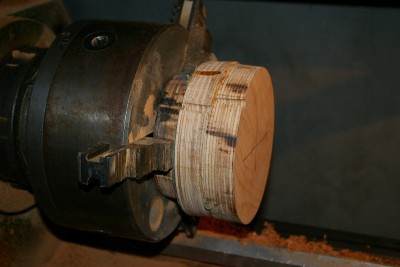

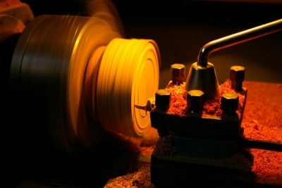

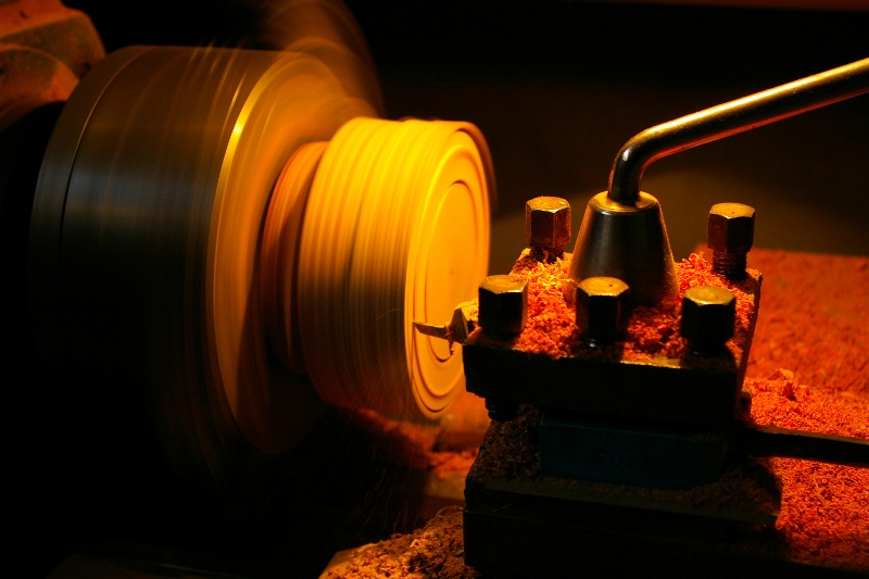

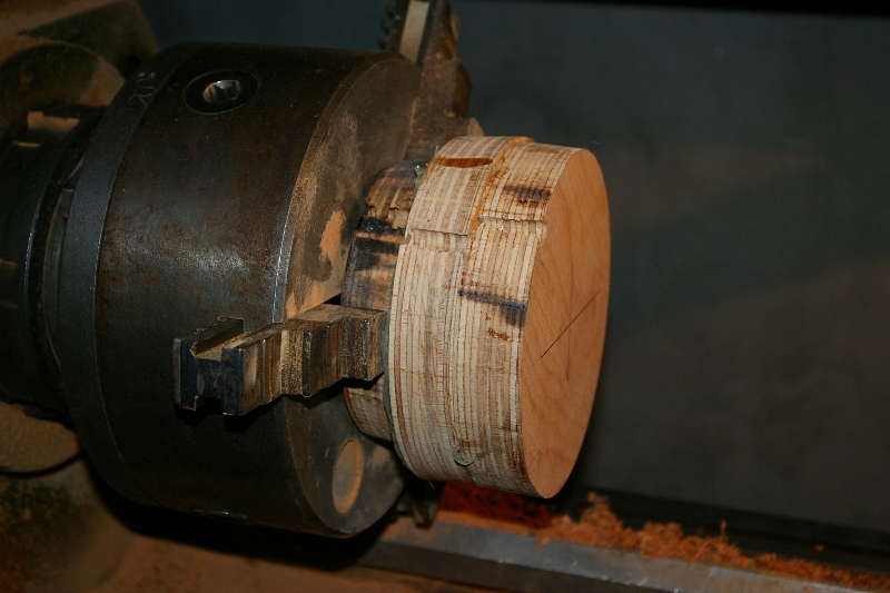

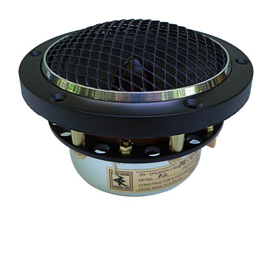

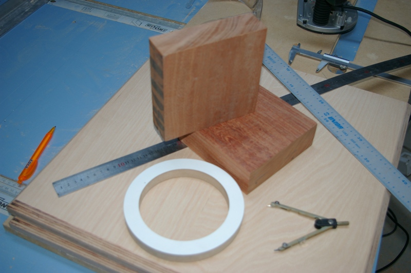

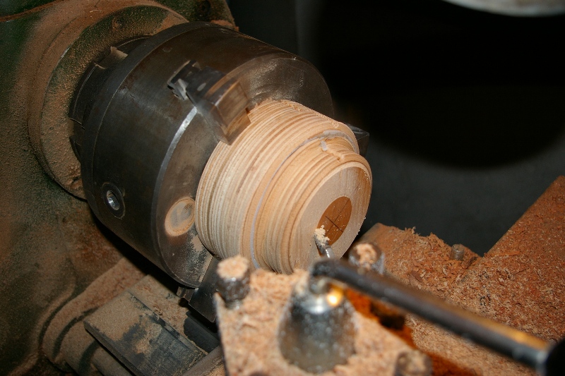

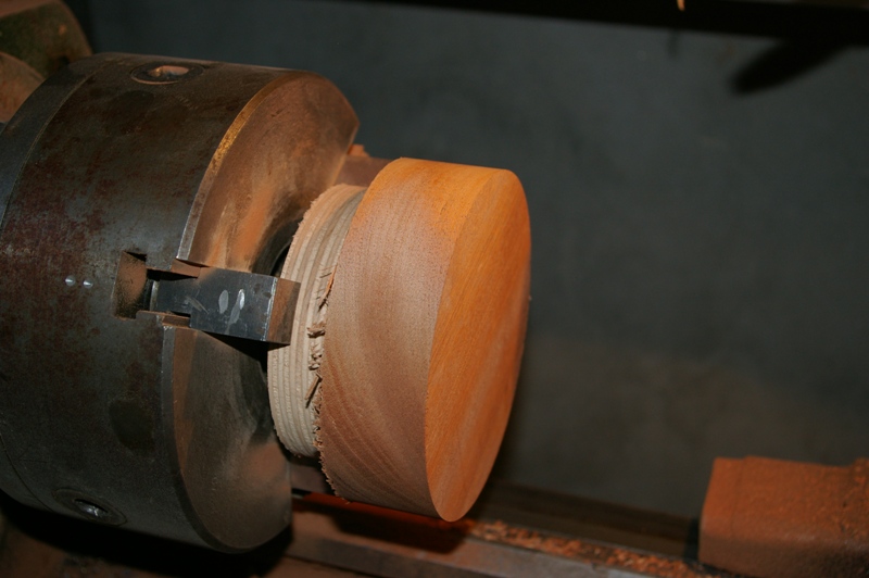

Am lucrat mai bine de 2 ore la inelele de la difuzoarele de medii. Acestea vor fi ZR 12M - http://www.zr-speakerlab.si/12m_overview.html

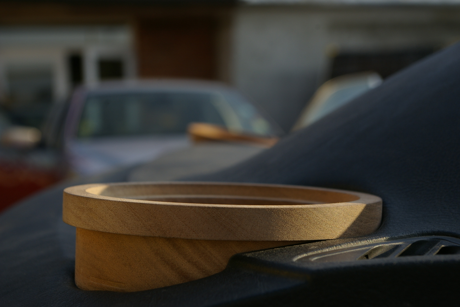

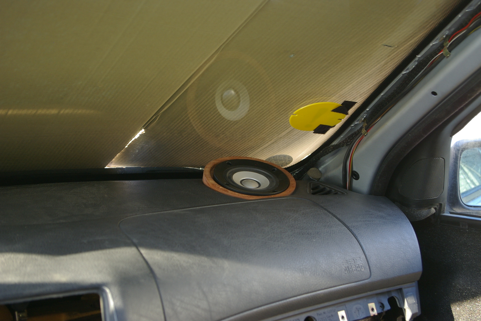

Milimetric am gasit pozitionarea ideala penru difuzoarele de medii, fara a renunta la tubulatura prin care circula aerul din sistemul de climatizare / dezaburire parbriz. Orientarea finala a difuzoarelor se va face ulterior...
Inele de la suprafata sunt produse din mahon, In interiorul acestui inel isi va gasi locul un inel de metal. Acest inel de metal va fi prins de caroserie in fix trei puncte prin intermediul a trei bare de metal de 6mm, astfel incercand sa reduc foarte mult din vibratiile ce s-ar putea transmite de la caroserie catre sasiul acestui difuzor.

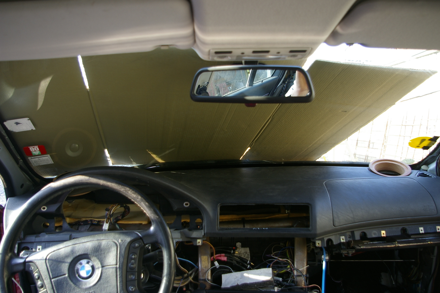

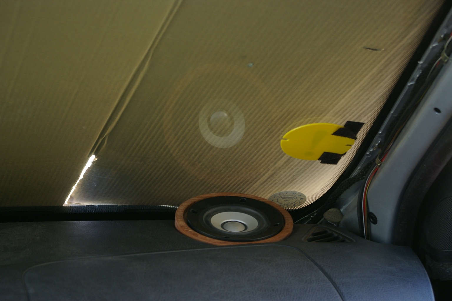

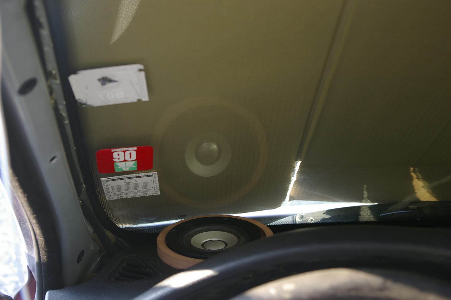

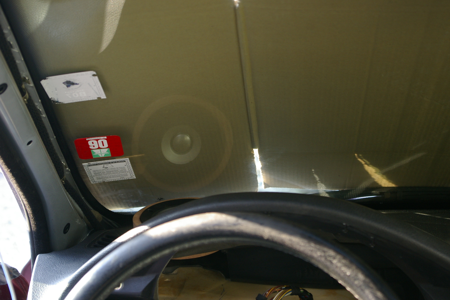

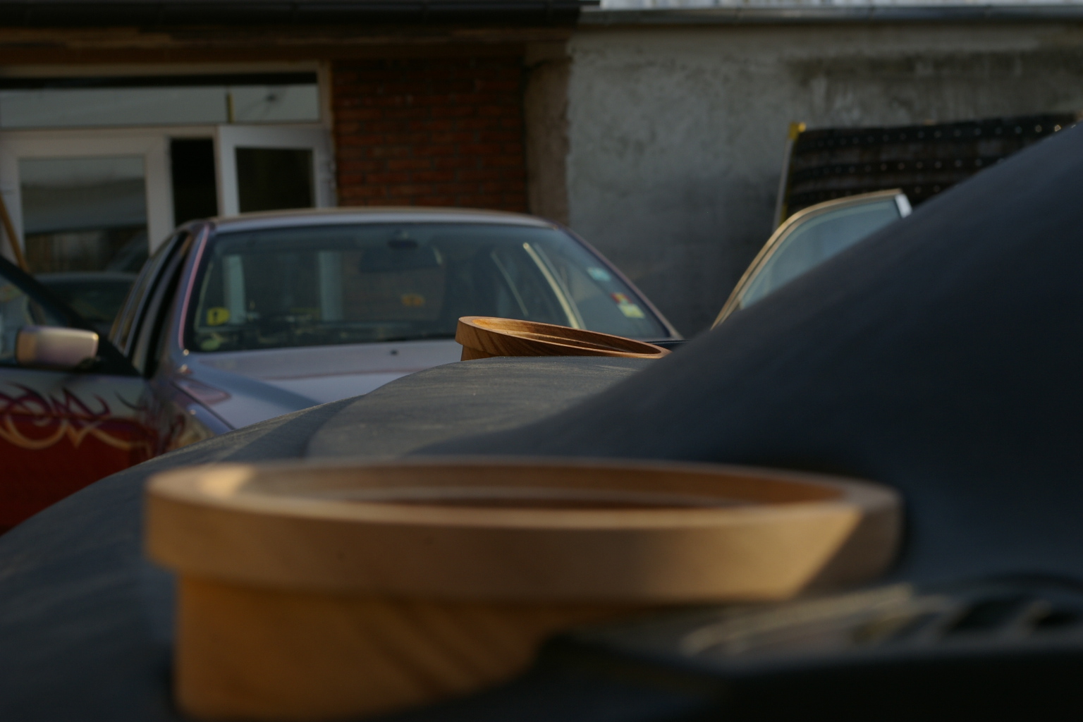

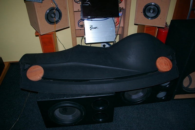

Dupa cateva ore de teste prin ascultat, modificat unghi, ascultat, modificat inel, analiza prindere inel, etc... am gasit zic eu varianta optima. Se poate si mai bine dar asta inseamna modificarea structurala a bordului - refacrea de la zero... poate cu alta ocazie!

ludovicbmw1
Data înscrierii: 06/Sep/2010
Mesaje: 689
Locație: slobozia
MesajTrimis: Dum Apr 03, 2011 7:37 pm    Titlul subiectului: Răspunde cu citat (quote)
misto ...dar cel mai mult imi place semnul ala mic galben cu semnul exclamarii Very Happy
ludovicbmw1
Mesaje: 689
Locație: slobozia
MesajTrimis: Dum Apr 03, 2011 7:39 pm    Titlul subiectului: Răspunde cu citat (quote)
ai airgabul sarit la volan?

ludovicbmw1 a scris:
Este al Lilianei, sotia... Embarassed
IM
Data înscrierii: 27/Iun/2007
Mesaje: 282
MesajTrimis: Dum Apr 03, 2011 7:42 pm    Titlul subiectului: Răspunde cu citat (quote)
Nu... asa arata el... va fi imbract in piele in scurt timp.

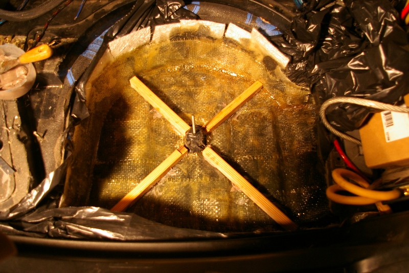

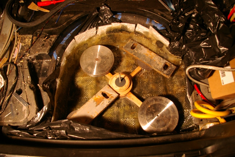

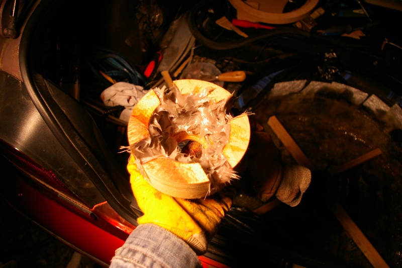

low low low... here we go...

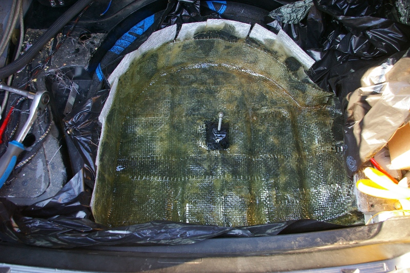

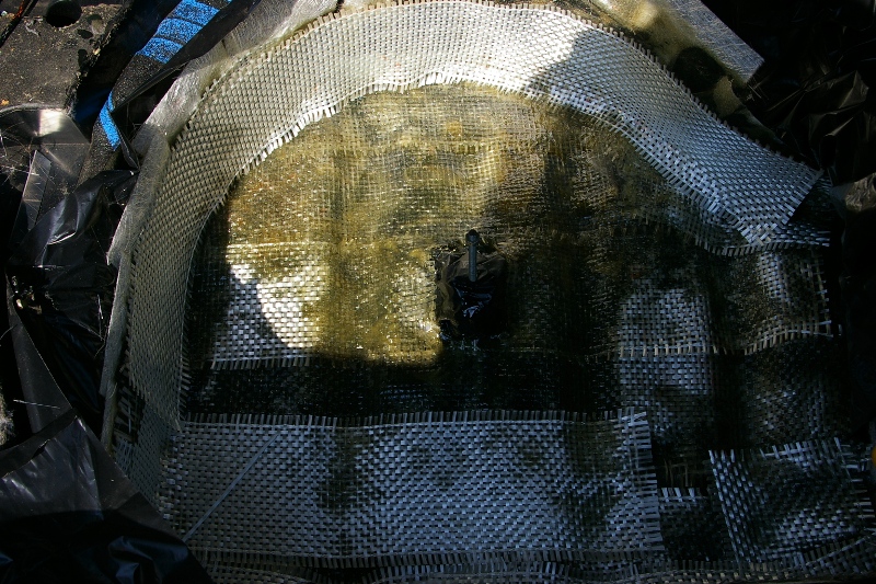

S-a modificat configuratia sub-wooferului in compartimentul de bagaje in vederea obtinerii unui raspuns in frecventa cat mai bun pentru aplicatia noastra. Acesta este subwooferul din spate, in fata fiind in studiu o alta configuratie.
