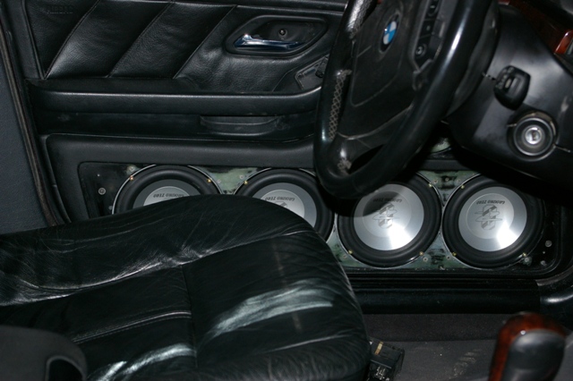

Ludo, multumesc pt. aprecieri. Sunt doar un mare pasionat... In toti acesti ani in care am mers si arbitrat in Finalelel Europene EMMA nu putine au fost sistemele de la care am avut de invatat... dar referitor la proiectarea sistemului de alimentare a amplificatoarelor prin bare de cupru amplasate in suportul amplificatoarelor impreuna cu cele doua stabilizatoare de tensiune uz militar.... este propria idee. Din pacate numai rackul singur cantareste peste 30Kg... Smile

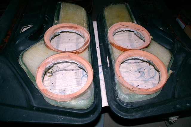

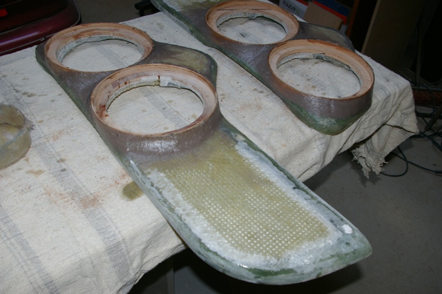

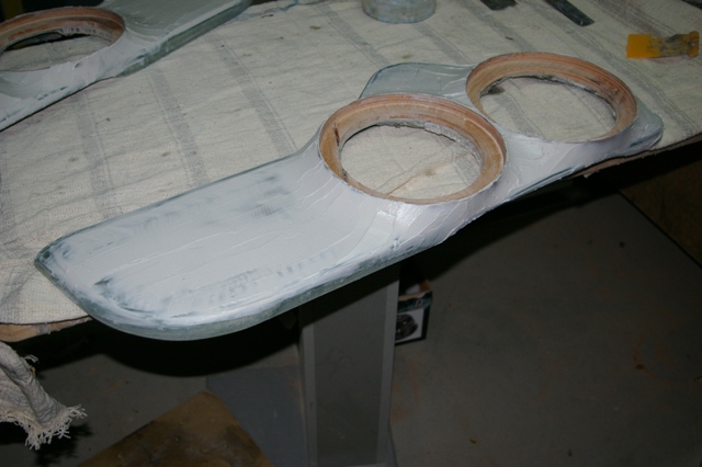

Revenind la prezent, fetele de usa au suferit modificari structurale, din configuratie 4 x 16cm ( a trebuit sa rectific pe strung diametrul exterior al difuzoarelor de la 16,5 la 16cm pentru a le face loc in fetele Jehnert ) au ajuns acum la 2 x 20cm.
Am usurat astfel portiera cu peste 10 kg!
Sunt curios cum vor lucra aceste difuzoare in intreg compartimentul portierei. Daca nu voi fi multumit, voi modifica din nou, construind o incinta inchisa de aprox 16litri pe fiecare portiera. Difuzoarele sunt cu magnet NEO, ultraplate, ultrausoare si cu un sunet foarte placut. Ramane de vazut cum se vor lega in continuare cu mediile din bord...

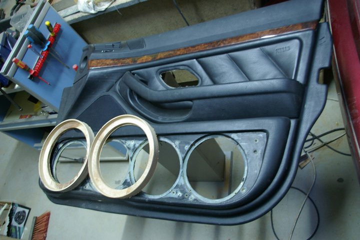

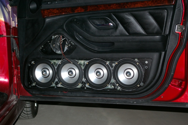

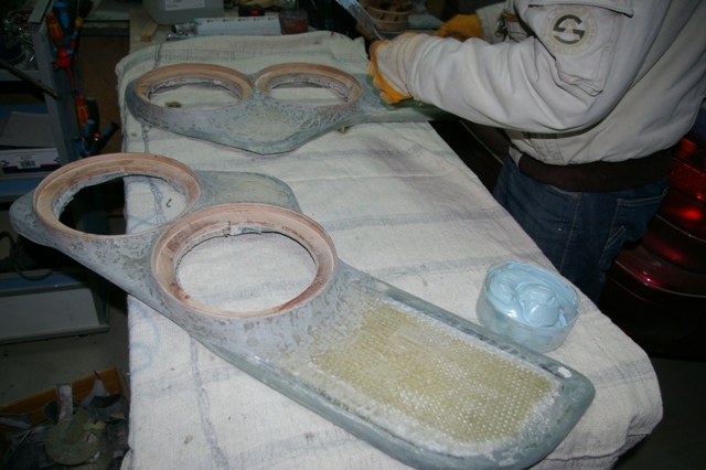

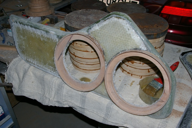

Portiera inainte de transformare... fiind incercate atat difuzoarele cu phase plug cat si cele cu dust cup.

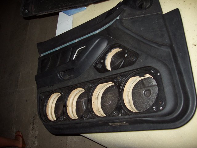

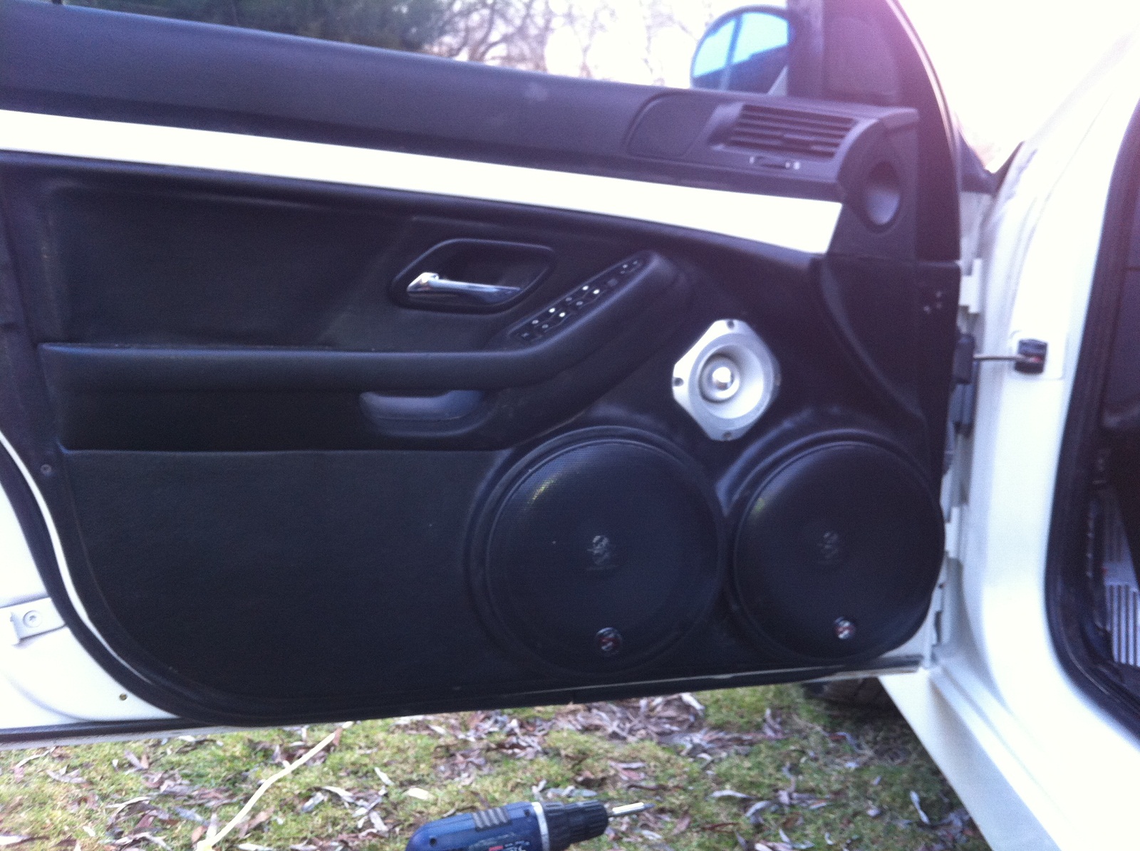

Portiera in faza de modificare in prezent...

sincer nu imi dau seama cum faci incinta in fata de usa ... mai folosesti geamul ?
cred ca iese prea mica...

Aici este marea problema pentru ca fata de usa imi vine la mai putin de 1cm de scaune in partea imediat de dupa inele si nu imi permite extinderea catre scaun cu 2-3 cm cum as fi dorit... In portiera as avea posibilitatea sa intru pana la limita geamului, dar spatiul rezultat s-ar putea sa fie mic. Nu vreau sa renunt la posibilitatea de a cobora geamul.

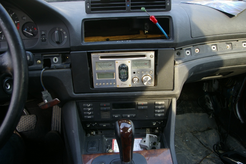

HU - Panasonic Smile, o unitate care a fost produsa in serie limitata.
CQ-TX 5500
Aparatul a fost adus din Japonia, in stare excelenta, aproape ne-avand urme de uzura.
Va urma un upgrade la partea de lampi in scurt timp.

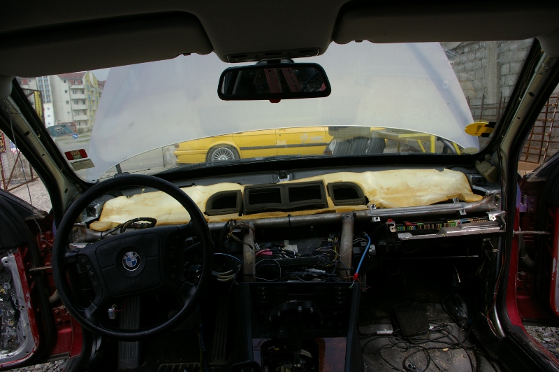

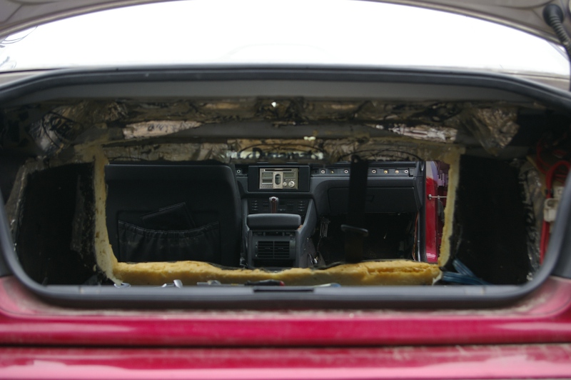

Totul a fost scos afara din audiomobil...
Urmeaza:
1. Bordul intra in laboratorul de chirurgie plastica
2. Se cauta variante de a amplasa un sw in bord...
3. Se cauta un loc optim pentru amplificatorul Genesis custom made
4. Se analizeaza posibilitatea upgrade alternator

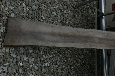

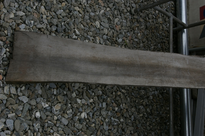

5. Fiind strangator, acum am gasit intrebuintare la blatul de nuc masiv din care vom prelucra pe CNC noua masca adaptoare a HU in bord
