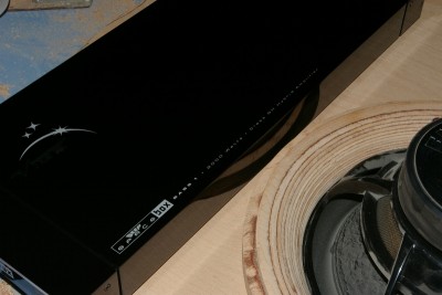

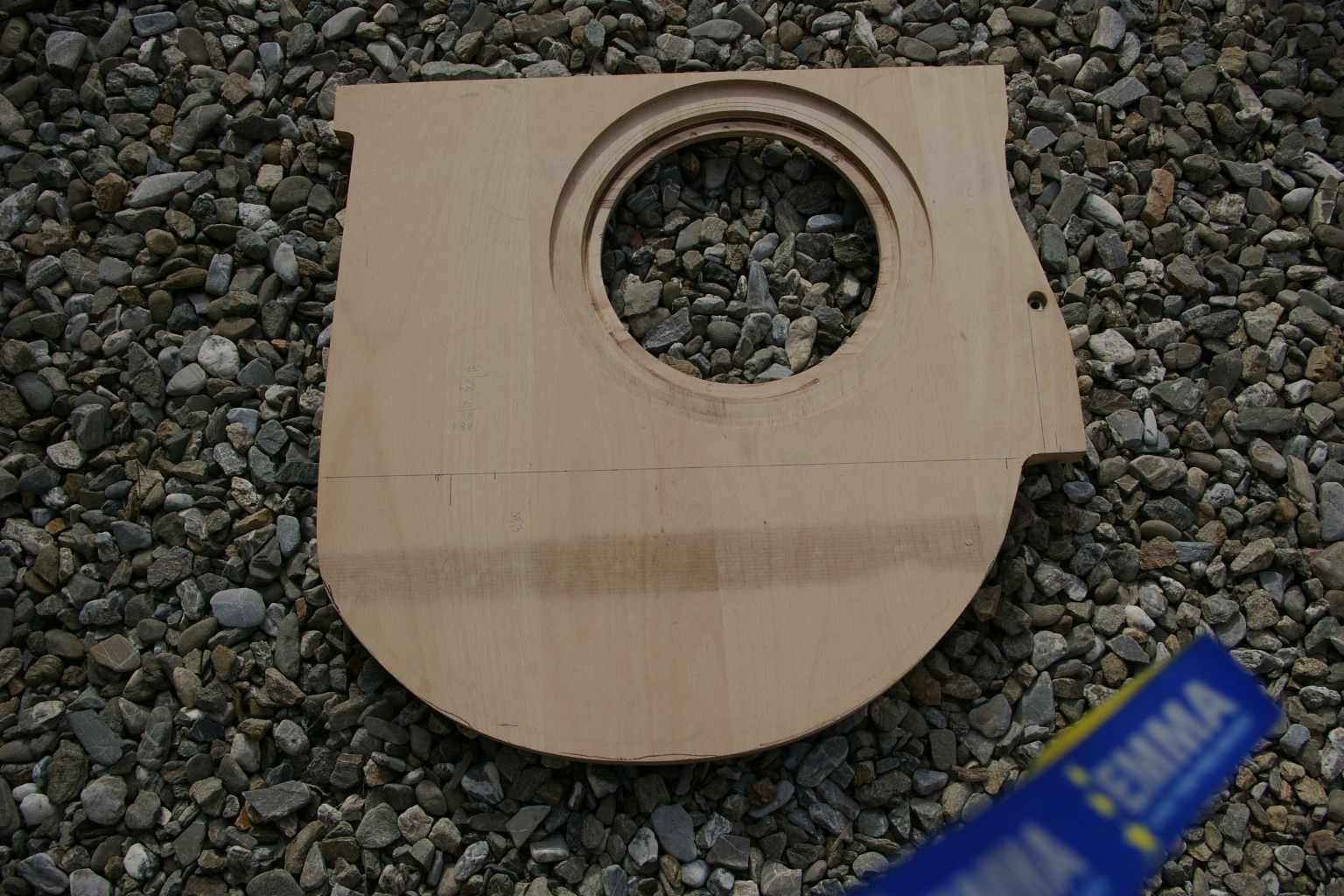

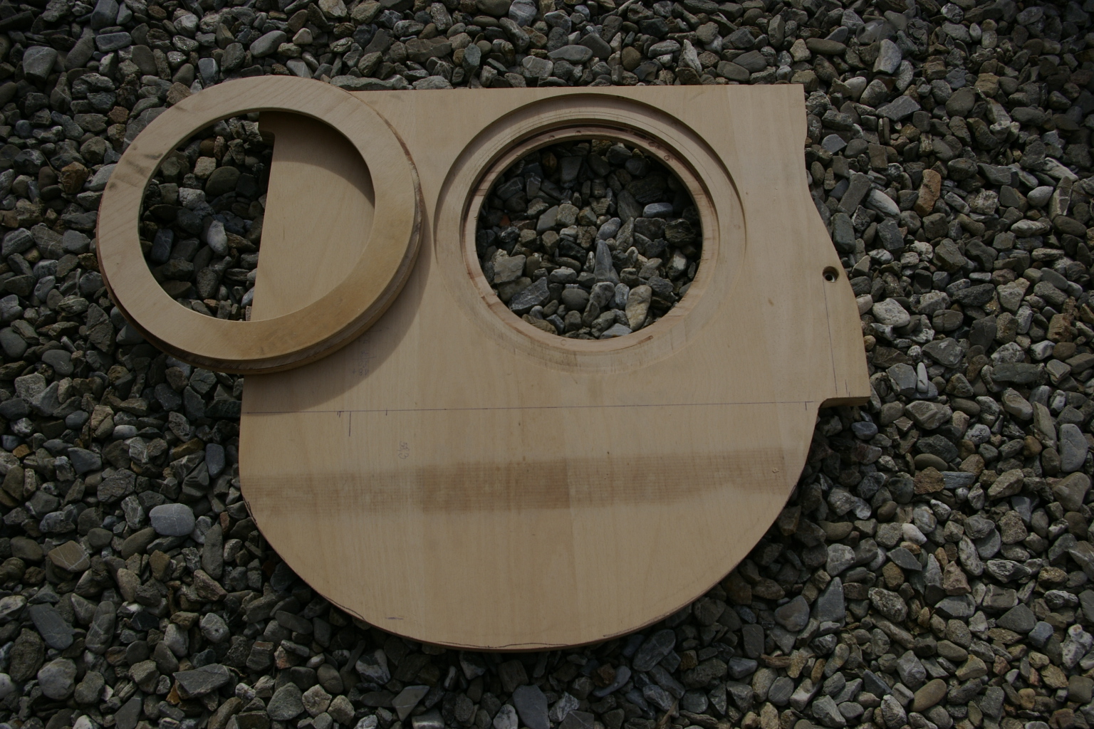

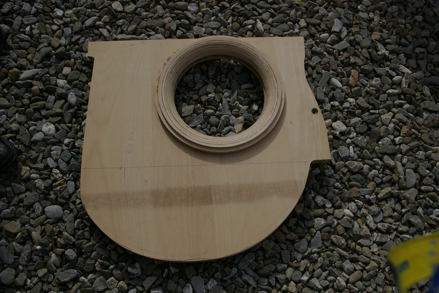

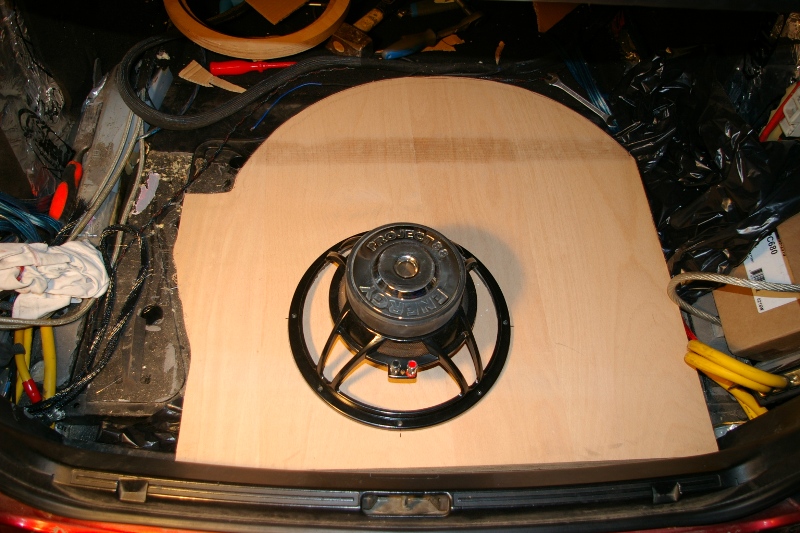

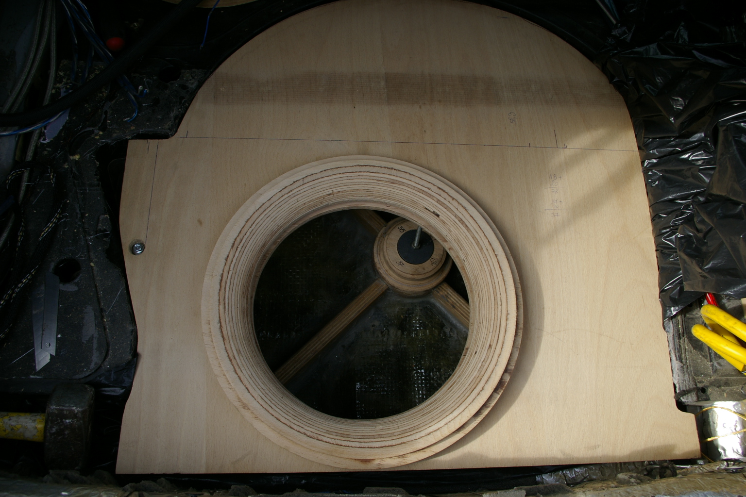

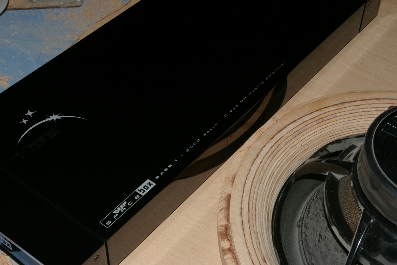

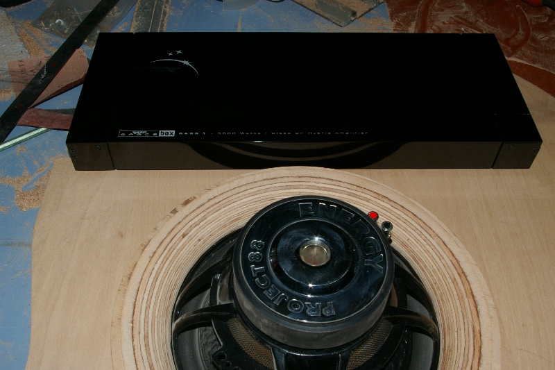

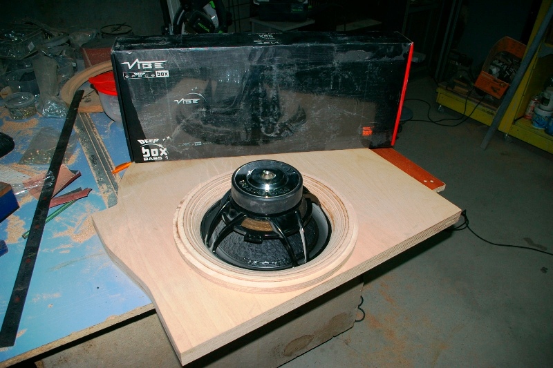

Prelucrarea placajului stratificat de 40mm ne-a creat ceva probleme, dar rezultatele au fost pe masura asteptarilor.
Pozitionarea subwooferului este pe centrul spatiului din portbagaj, la limita exterioara.
Au fost realizate doua gulere in adancime: unul pentru prinderea subwooferului; al doilea pentru pozitionarea precisa si ferma a inelului superior din placaj stratificat.
Urmeaza:

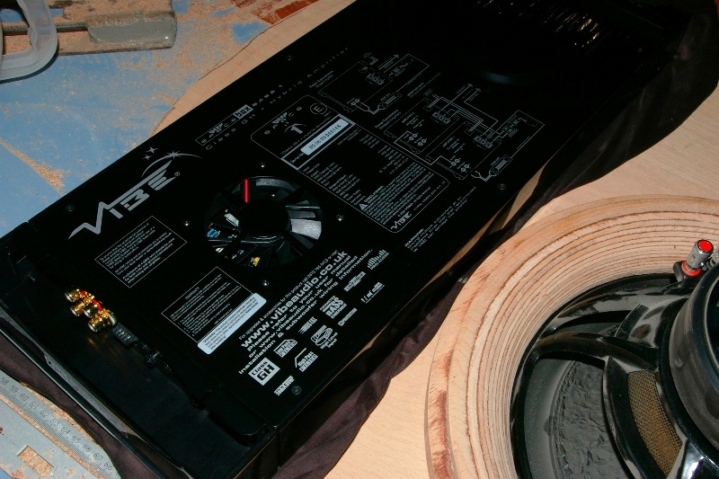

- frezarea degajarii pentru a face loc amplificatorului ce va avea in subordine subwooferul instalat in spate
- proiectarea sistemului de ventilatie al amplificatorului
- realizarea placii superioare din plexiglass de 8mm ce va acoperi amplificatorul

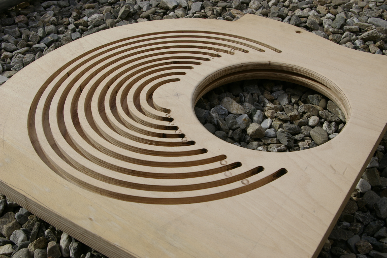

carei treaba cu "santele"
foarte smechera treaba cu "distantierele" folosite

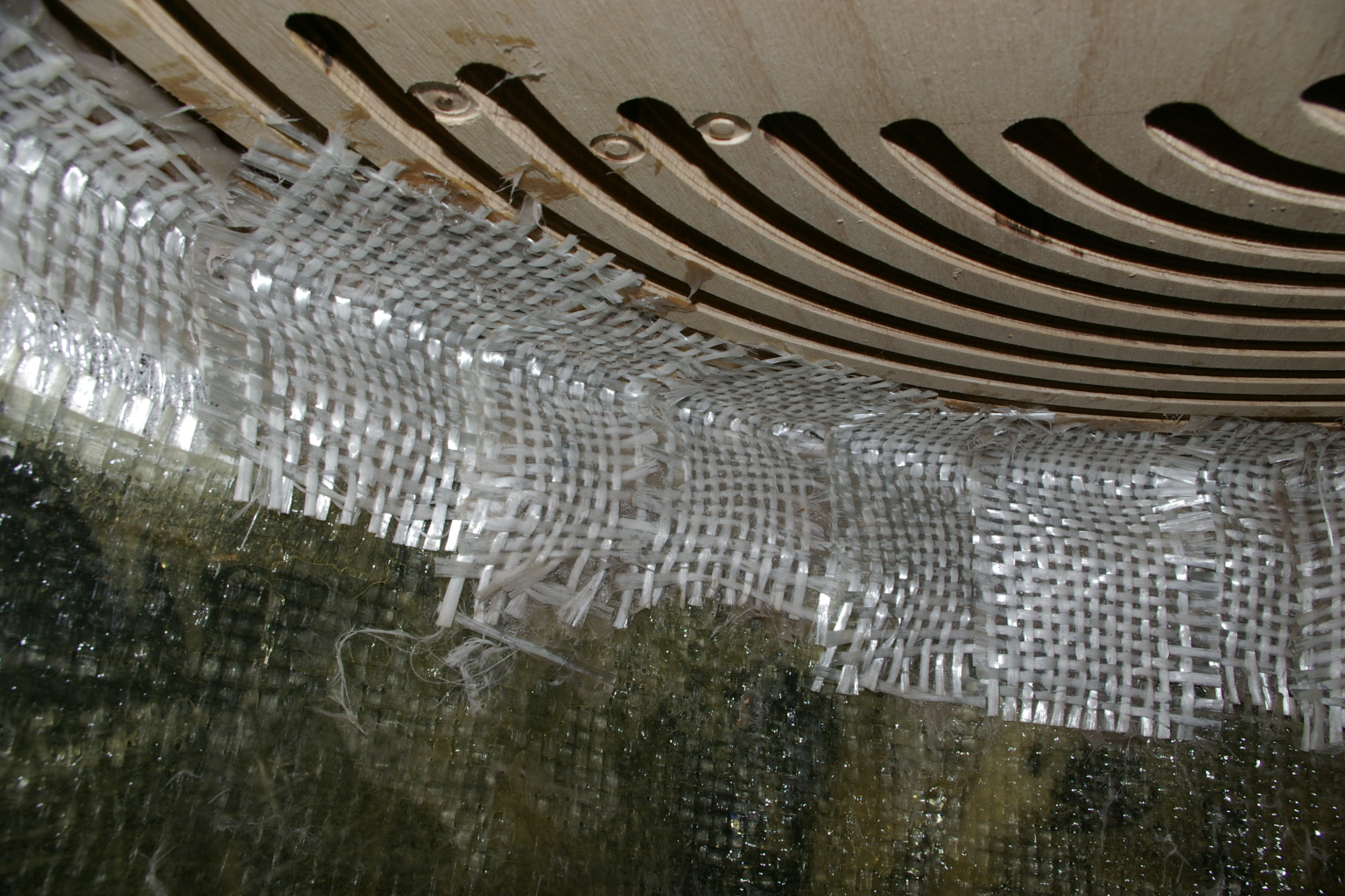

Laminarea exterioara & interioara cere mult timp. Astazi incinta va fi gata d.p.d.v al laminarii urmand tratamentul cu SilentCoat si material fonoabsorbant. De maine se continua cu finisarea bordului si repunerea lui pe masina, etc...

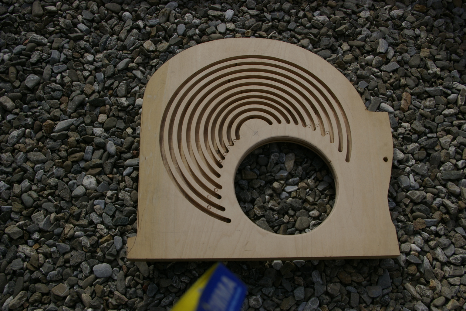

Shokaliptiku a scris:
Decupajele pe arc de cerc in profunzime au rolul de a usura placa de placaj stratificat dar mentinand aproape intacta rigiditatea ei plus ajuta la neintrarea in rezonanta a ei. Incinta o doresc inerta d.p.d.v. al propriilor rezonante. Vreau sa aud doar sunetul pur creat de difuzor si necolorat de incinta.

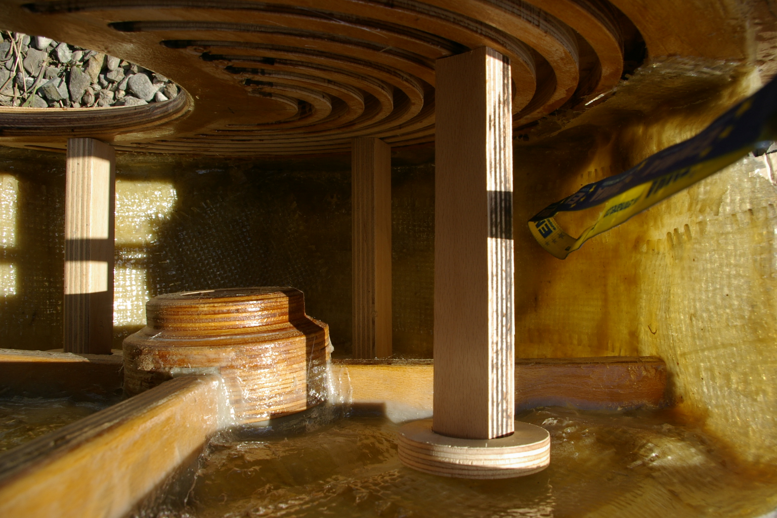

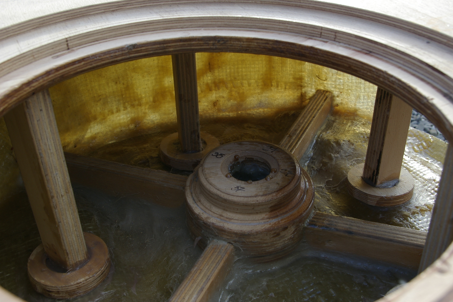

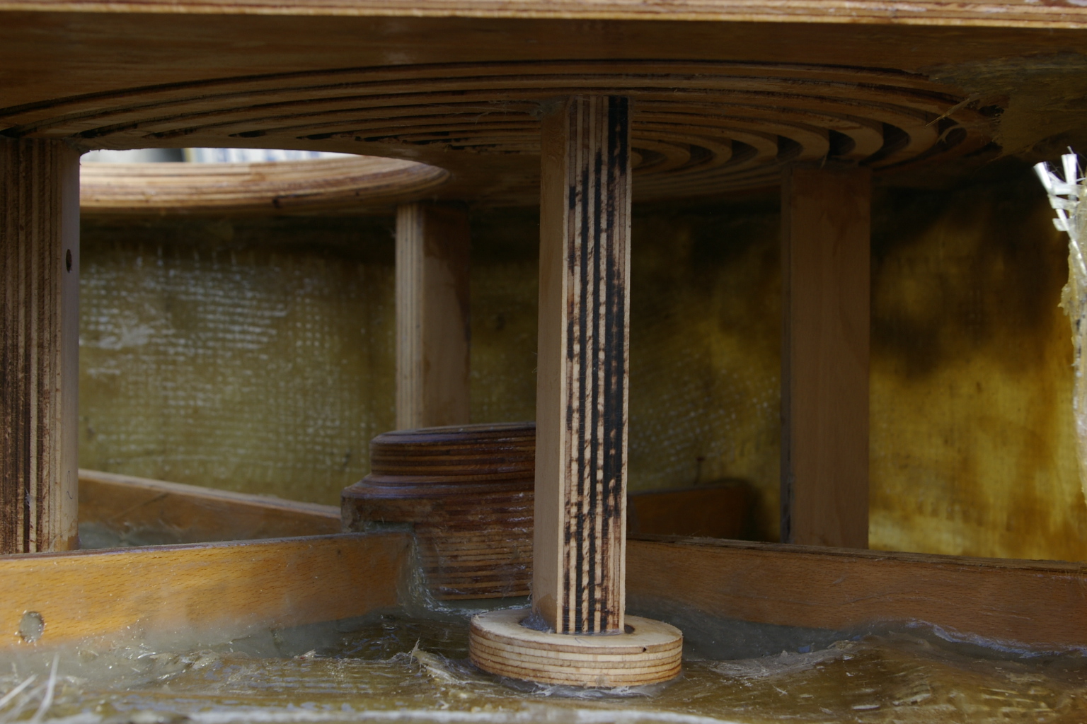

Elementele de legatura dintre partea inferioara si partea superioara a incintei au fost realizate tot din placaj stratificat. Talpa stapului de legatura prezinta canale pe ambele parti, intr-unul intra stalpul pentru o fixare perfecta iar pe partea inferioara intra rasina pentru a realiza o sudura perfecta cu corpul incintei.
Urmeaza sudarea ultimului element al incintei. Acesta a fost lasat la final pentru a imi permite sa lucrez in interiorul incintei nu numai prin gaura de la difuzor ci si printr-o... "laterala" a sa.

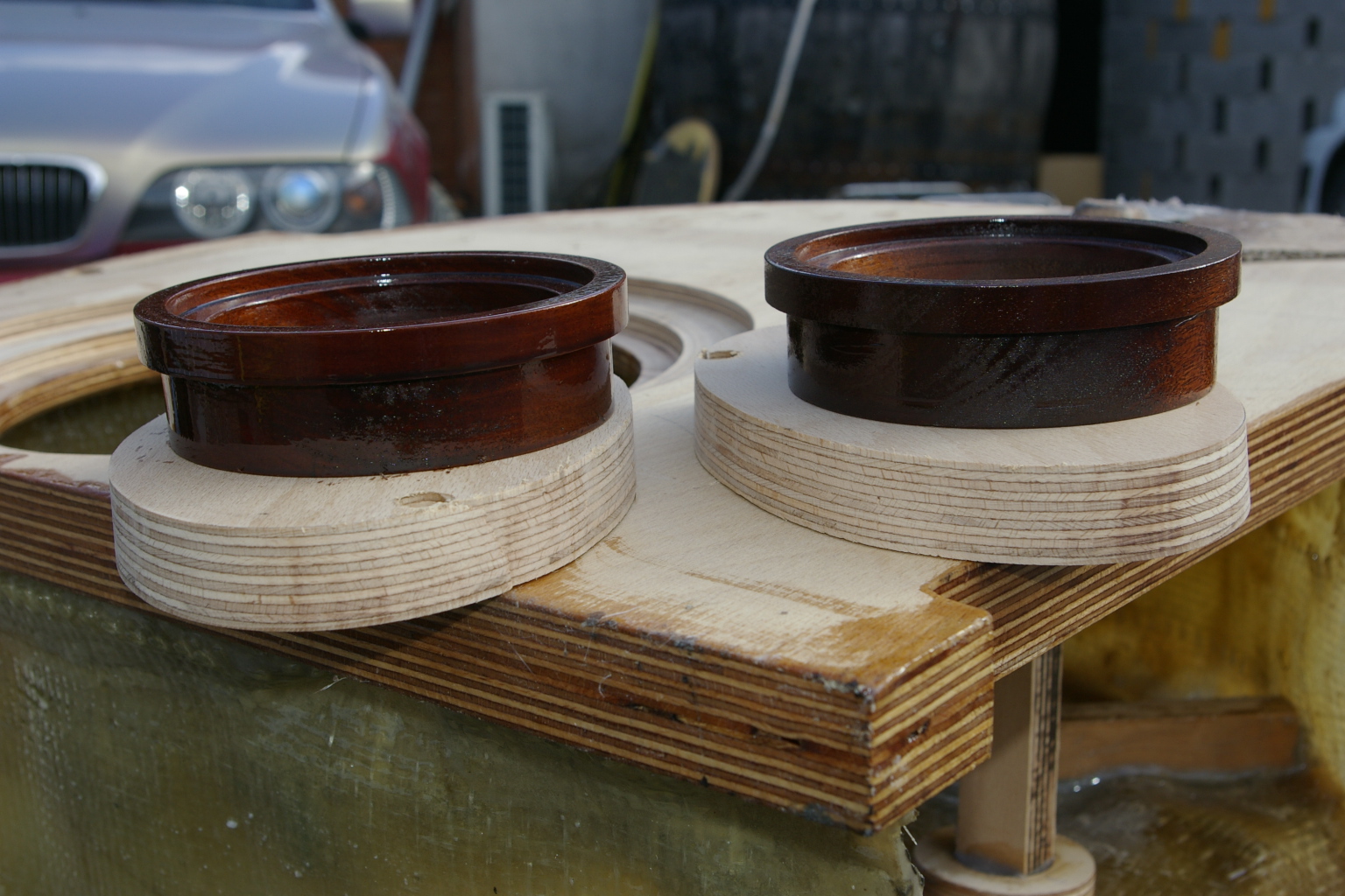

Datorita aspectului sub asteptari ale lacului aplicat pe inelele de mahon si a unei mici greseli in manipularea strungului pentru inlaturarea lacului... inele au fost modificate din nou. Pe mahon "a crescut" un un inel de nuc. Laughing
Incinta a fost gadilata putin cu slefuitorul pentru a-i rotunji formele... si a o pregati pentru stratul de Silent coat pe exterior. In interior a fost aplicat un magiun de cauciuc & rasina.
