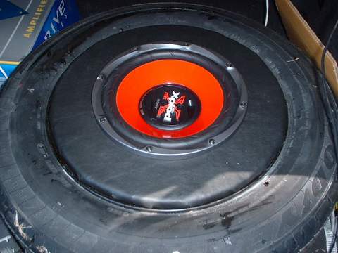

Eu sunt anti sw slim... Nu prea ma incanta. Vrei sa-l pui in locul rotii de rezerva sau strict pt. o incinta de genul?

Ultima varianta nu ma prea incanta, vreau sa sune in masina nu afara, pe jos.
Nici varianta aratata de tine, VanIIa, nu e de lepadat, doar ca as putea sa fac asta in portbagaj, tot asa slim.

Ultima variantĂŁ nu se vede, nu e bun link-ul. Cel mai bine rĂŁmĂąi la o incintĂŁ slim, chiar sealed dacĂŁ nu vrei cine știe ce putere. Sunt destule difuzoare care se descarcĂŁ bine Ăźntr-un litraj limitat. Doar cĂŁ trebuie sĂŁ cauți, sĂŁ simulezi rĂŁspunsul...
