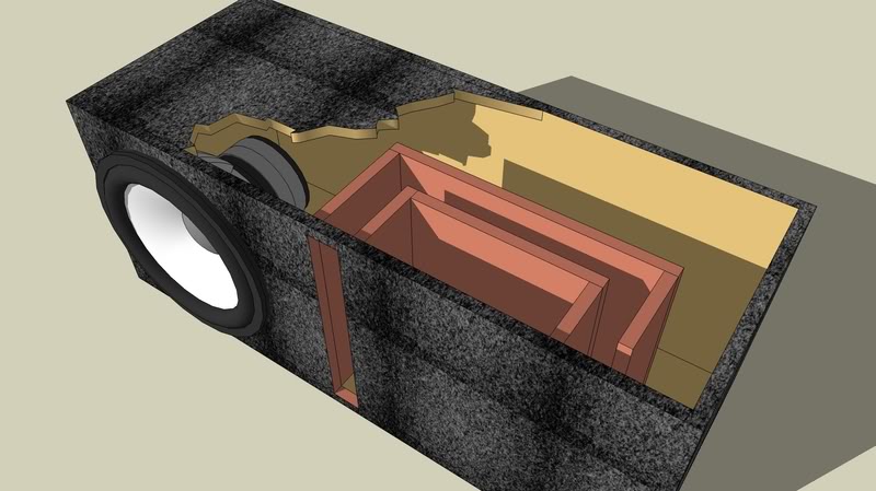

Daca ziceti ca se duc asa usor fara lada, poate-mi fac totusi una, ceva in genul celei aratate de VanIIa, desi nu stiu cat sunt de recomandate sunt lazile alea slim. Sunt curios cat de slim se poate face si cat de buna e, din ce am citit trebuie se calculeaza in functie de caracteristicile difuzorului, nu chiar dupa ureche.

Nu existĂŁ incintĂŁ fĂŁcutĂŁ dupĂŁ ureche, toate se calculeazĂŁ pt. a scoate ce-i mai bun din difuzor și te poți juca cu dimensiunile, volumul intern utilizabil conteazĂŁ și portul.

Acum, ca nu am rezolvat problema cu spatiul, am vazut ca lazile se calculeaza in functie de parametrii difuzorului. Intrebarea e, nu conteaza forma deloc, atata timp cat volumul e acelasi? Conteaza traseele acelea dinauntrul lazii, sau nu atat de mult? Intreb asta pentru ca, la o lada cum mi-ai aratat VanIIa, nu stiu ce trasee se pot face, pare destul de ingusta.
Sau aceea e o lada closed si nu sunt necesare traseele?
L.E. Am vazut mai tarziu ce ai spus despre volum si dimensiuni.
Despre asta vorbesc cand ma refer la trasee.

Conteaza si forma incintei, si modul de asezare a difuzorului in aceasta ( in ex. cu incinta aia slim, difuzorul e asezat cam la intamplare). Conteaza si modul de asezare a portului in incinta. Eu zic sa tii cont de sfaturile colegului din Timisoara si sa apelezi cu incredere la el ca n-ai sa dai gres.

Portul dupa cum foarte bine a punctat colegul are o pozitionare anume care depinde de o serie de variabile si care are deseori o importanta deosebita.
Aplicatia da tipul incintei si difuzoarele acelea de la Alpine pot functiona in amandoua tipuri de incinta.
