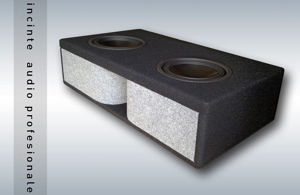

Din pacate impedimentul in instalatia ta il da faptul ca tu nu vrei incinta in portbagaj.Sunt putine difuzoare care pot canta in "portbagaj" si desigur nu sunt incadrate in bugetul acela.Sigur solutii exista cum ar fii incinte de tip slim, voi atasa o poza mai jos.
