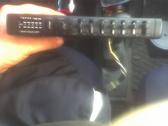

Am un egalizator auto pe 4 canale si nu stiu cum se monteaza.
De fapt nu stiu unde sa leg firele albastre si cele verzi.
Scuze de "schema" nu sunt artist.

nu este un eq home made este un eq Topak si din pacate nu am gasit nici o specificatie despre el pe net. are reglaj pe 7 benzi +12db/-12db iar schema care este pe el este cea care am desenat-o eu.voi pune si poze cu el putin mai tarziu.
oricum ca fire are un pachet de 6 fire (4 + pt fiecare dif si 2 - pt fiecare pereche de dif) si alt pachet de fire tot 6 (alimentare cu siguranta si masa si celelalte 2 perechi de fire despre care nu am habar cum si unde se leaga).
Nu sunt priceput dar sunt dornic sa invat.si scz daca va stresez.

MesajTrimis: Mie Aug 01, 2007 1:35 am    Titlul subiectului: Răspunde cu citat (quote)
niste poze cu eq nu sunt de calitate prea mare pt ca sunt facute cu tel.

MesajTrimis: Sâm Aug 04, 2007 10:28 am    Titlul subiectului: Răspunde cu citat (quote)
pune mana pe o sursa de PC si probeaza-l in casa
leaga un difuzor pe una din iesiri - si incearca sa ii aplici semnal pe intrare
pt inceput pune degetul pe intrari - daca sunt intrari de nivel mic (low-level) vei auzi un barait in difuzor
daca nu auzi nimic - e posibil sa fie intrari de semnal mare (high-level) - si atunci incearca sa aplici semnal de pe iesirea unui amplificator (boxa de calculator, HU auto etc)
dupa pozele alea nu iti poate zice nimeni care si cum se leaga

MesajTrimis: Sâm Aug 04, 2007 10:58 am    Titlul subiectului: Răspunde cu citat (quote)
am probat pe masina si cred ca alea sunt intrari low pt ca se auzea un barait in difuzoare.asta inseamna ca tre sai dau semnal de la preoutul hu lui nu?

MesajTrimis: Sâm Aug 04, 2007 11:06 am    Titlul subiectului: Răspunde cu citat (quote)
gikwrx a scris:
da
