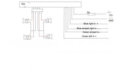

Am un egalizator auto pe 4 canale si nu stiu cum se monteaza.
De fapt nu stiu unde sa leg firele albastre si cele verzi.
Scuze de "schema" nu sunt artist.

alea sunt intrari de low-level sau de high-level ?
daca is cu fire simple - eu tind sa cred ca-s de high-level - si in cazul asta se leaga la iesirile de putere ale playerului
daca is cu fire ecranate si mufe - is intrari low-level si se leaga la iesirile de linie ale playerului (mufele RCA)

EQ-ul se leaga in paralel cu difuzoarele
impedanta pe intrare este mare - astfel incat playerul "nu simte" pe iesire decat difuzoarele cu impanta mult mai scazuta

pune o poza cu dracia... sa vedem cum arata.
e home made sau scrie ceva pe ea?
Ce fel de reglaje ai pe el?
De unde stii ca firele ce ies sunt iesiri de putere si trebuie legate la difuzoare cum ai desenat tu in schema? Eu ma indoiesc.

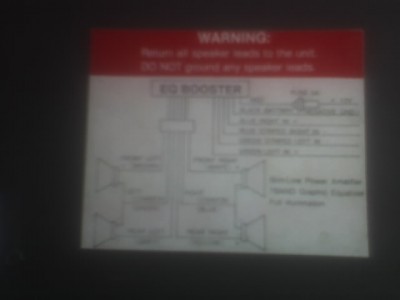

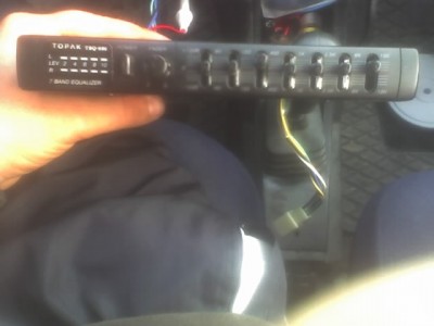

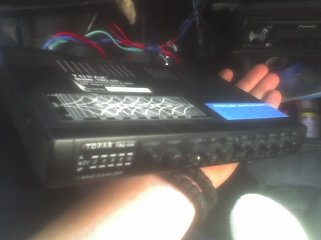

nu este un eq home made este un eq Topak si din pacate nu am gasit nici o specificatie despre el pe net. are reglaj pe 7 benzi +12db/-12db iar schema care este pe el este cea care am desenat-o eu.voi pune si poze cu el putin mai tarziu.
oricum ca fire are un pachet de 6 fire (4 + pt fiecare dif si 2 - pt fiecare pereche de dif) si alt pachet de fire tot 6 (alimentare cu siguranta si masa si celelalte 2 perechi de fire despre care nu am habar cum si unde se leaga).
Nu sunt priceput dar sunt dornic sa invat.si scz daca va stresez.

Trimis: Sâm Aug 04, 2007 10:28 am Titlul subiectului: |
pune mana pe o sursa de PC si probeaza-l in casa
leaga un difuzor pe una din iesiri - si incearca sa ii aplici semnal pe intrare
pt inceput pune degetul pe intrari - daca sunt intrari de nivel mic (low-level) vei auzi un barait in difuzor
daca nu auzi nimic - e posibil sa fie intrari de semnal mare (high-level) - si atunci incearca sa aplici semnal de pe iesirea unui amplificator (boxa de calculator, HU auto etc)
dupa pozele alea nu iti poate zice nimeni care si cum se leaga

am probat pe masina si cred ca alea sunt intrari low pt ca se auzea un barait in difuzoare.asta inseamna ca tre sai dau semnal de la preoutul hu lui nu?
mersi mult adi_0106!
| Sus |
adi_0106 Priceput
Data înscrierii: 11/Sep/2006 Mesaje: 553 Locație: Iashington
Trimis: Sâm Aug 04, 2007 11:06 am Titlul subiectului: |
| gikwrx a scris: | sta inseamna ca tre sai dau semnal de la preoutul hu lui nu?
da
