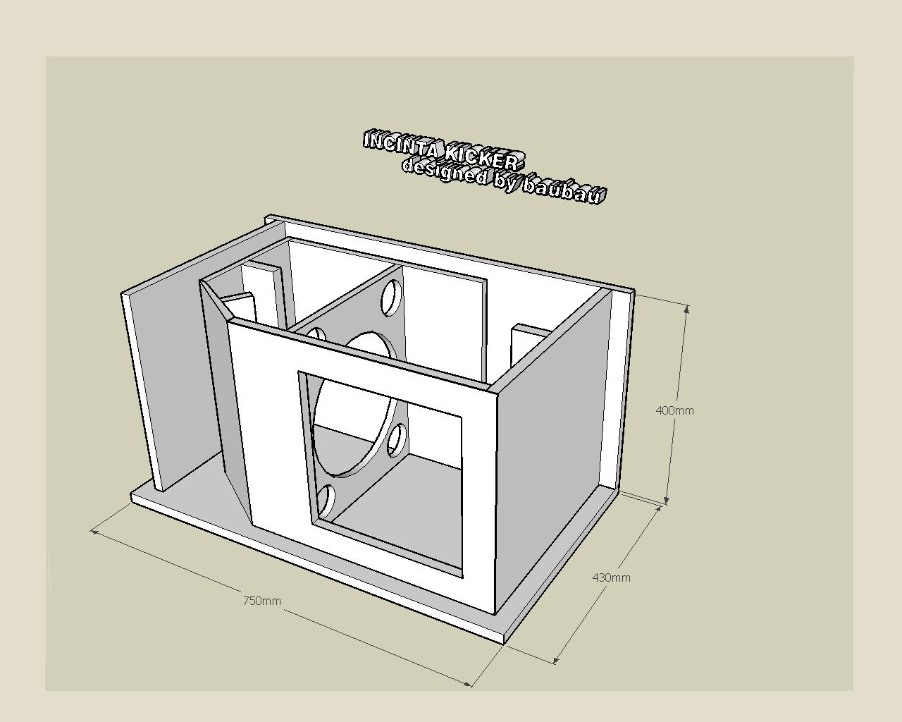

parerea mea ca un adeziv bun si accesibil cat de cat la pret este bison montage kit (nu stiu daca am scris corect ), daca ai prese pentru lemn poti sa imbini incinta fara nici un fel de surub si nu se vor exista probleme.
eu unu folosesc aracet pentru tamplarie pentru ca este mai vascos decat cel de constructie si rezultatele sunt mai mult decat multumitoare.
pentru ca incinta sa fie cat mai rigida se pot folosi materiale insonorizante si burete cofrat.
asa arata ideea mea de ramforsare pentru kickeru meu.

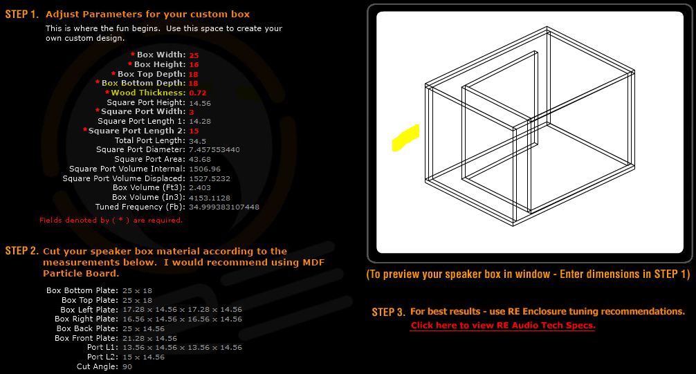

Fiind si eu incepator in acest domeniu, dorind sa-mi creez singur incinta, am cautat f mult pana am dat peste acest calculator de incinte de la RE Audio:
http://www.reaudio.com/speaker_box/LPort_Box_Calc.html
Un calculator f. simplu de utilizat, care ofera toate dimensiunile necesare atat la incinta cat si la port, calculand inclusiv acordarea.
Tot ce trebuie sa faceti este sa stiti un volum necesar difuzorului vostru, si sa va jucati la dimensiuni pana ajungeti la volumul corect si acordarea dorita.
Un inconvenient ar fi ca are doar un model de incinta... insa ne dorim sa sune cum trebuie nu neaaparat cum arata, nu? Laughing
PS: Va vor trebuii niste convertoare pentru unitatile de masura de acolo.
Inch in Cm: http://manuelsweb.com/in_cm.htm
(Ft3) in Litrii: http://www.metric-conversions.org/volume/cubic-feet-to-liters.htm
Apucati-va de tamplarie... Success ! Wink

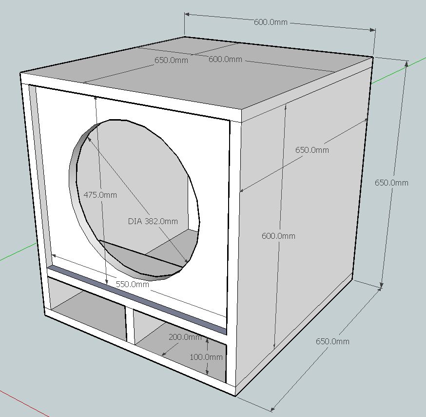

interesant site-ul , am facut si o incinta de plictiseala...
am zis sa ii ajut si pe cei care nu stiu ce inseamna hert, acordaj, incinta sau n-au bani pentru un proiect .puteti folosi acest proiect de incinta cam pe orice difuzor de 12" care se descurca in ~65L, acordajul este la 35hz in principiu... restul depinde de difuzor .
orice e moca e bine venit Laughing Razz
atentie, grosimea MDF-ului sa fie de 18mm !
iar ca spatiu.. grija mare la portbagaj ca nu cumva sa nu va incapa si sa o faceti degeaba Smile, inaltimea este de 40cm si se masoara pe diagonala intre buzele portbagajului, adancimea 45cm iar latimea 62.5cm. Lungimea totala a portului are 86cm si se masoara pe mijlocul portului sau latura cu latura opusa .
pentru alte detalii nu ezitati sa dati un pm sau sa intrebati aici .
