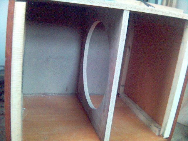

o&g poti te rog sa imi explici fraza de mai sus? mai exact nu inteleg unde pui stinghile alea......intre placi?

uite in poza ( priveste muchiile interioare)
ca sa faci asa tre sa ai un ajutor langa tine care sa tina stingiile la locul lor.
pe laturile care se apropie de mdf, respectiv pal, se pune silicon pt a elimina orice zgomot parazit care ar putea sa intervina ca urmare a vibratiilor.

am inteles 100% Very Happy .....multumesc frumos si mai astept sa ma inavatati.....

exemplu de intarituri in cutie (bracing)...si tot nu e destul de ridiga Sad
