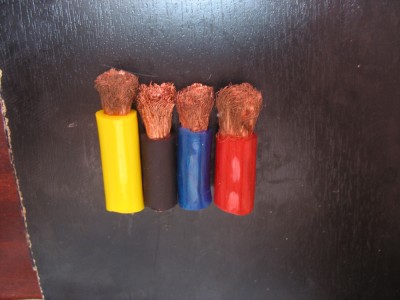

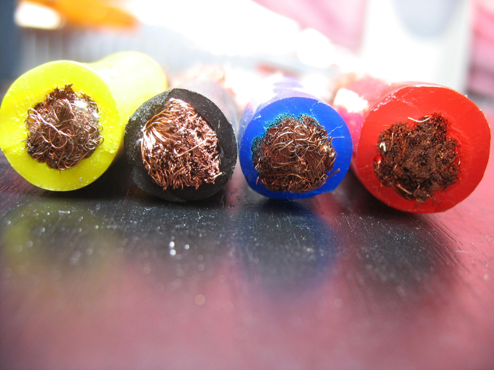

adica ce anume sa comenteze? sunt foarte curios? crezi ca ar comenta daca ai aduce un monobloc de 6 kw pocnit si le dai ca explicatie domne am folosit cablu dedicat car audio: audison, orion, dietz sau cine mai stie ce cablu deci gata m-am scos?
inca odata cred ca nu se stie despre ce cabluri de sudura sau cabluri punct se vorbeste?? sincer cred ca majoritatea au impresia ca acest cablu de sudura este ala de are 40 de fire de cupru in el si este tare ca un bat.
ia va rog frumos cei care nu stiu despre cablurile de sudura sa imi spuna care este domne cablul dedicat car audio si care nu este din urmatoarele fotografii??
si va rog cu argumente, nu ca asa mi se pare mie.

cablul dedicat car audio este cel cu manunchiul de 14 fire de exterior, cu diametru de 0.34mm, rasucite spre dreapta.
pentru ca electronii sa zburde pe autostrada dedicata.

din poza lui baban tind sa cred ca este cablul cu iz neagra cel de sudura;
vreau sa te intreb daca firele acelea sunt dispuse in vreo ordine la cablul de sudura (impartite in fascicule si rasucite, gen funie) sau sunt pur si simplu invelite in izolatie.
si-mi poti spune ce cod este imprimat pe camasa cablului, pentru propria mea curiozitate, te rog. Smile
