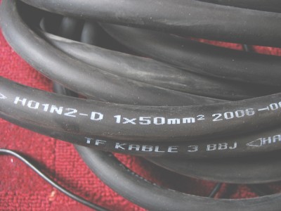

bezz ai o imagine cu ceea ce scrie pe cablu
garantat aceste lucruri dedicat car audio ma refer al conectica sunt facute ca sa iti usureze o instalare nu doar sa o faca profii si cool, cred ca aici am cat de cat dreptate.

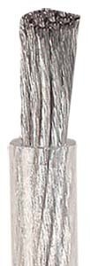

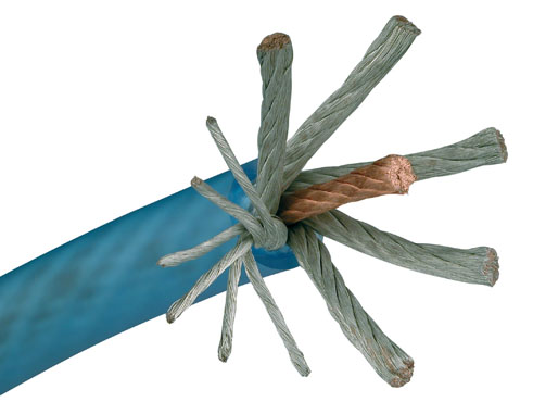

pun si eu o poza, legat de dispunerea fasciculelor...
cel din prima poza este cu dispunerea clasica, intalnita la majoritatea producatorilor, si care costa doar 20..25E/metrul
poza a doua:twisted multistrand, din cate stiu stinger, AIV si dietz nu au aceasta dispunere Wink si cica din cauza asta un astfel de cablu costa vreo 30 E /metrul Sad Evil or Very Mad
in ambele cazuri producatorii sustin ca folosesc OFC, argintat, deci parerea mea ALT tip de cupru.

Cablul de sudura are o dispunere clasica " in manunchiuri de lite " si apoi iarasi rasucite.
Am vazut cum se fabrica aceste cabluri de sudura la ICAB, Bucuresti, pe linga Gara Catelul, spre iesire din Buc catre autostrada Soarelui.
Dupa trefilare se trateaza cu diverse solutii anti corozive si apoi urmeaza procesul de impletire si extrudere (acoperire cu manson/manta).
Mi se pare corect sa existe o diferenta intre un cablu car audio si unul de sudura (o margica, o biluta, o culoare placuta) ca altfel oamenii si-ar pune probleme.
Sincer o galvanizare sau o acoperire cu argin sincer nu implica mai mult de 2-3 grame pe 5 m de cablu.
Gandeste-te ca acele litze sunt acoperite cu argint cu o grosime in Umm...ceea ce este putin probabil sa imbunatateasca vizibil transferul de curent la o astfel de sectiune de 50mm*2
