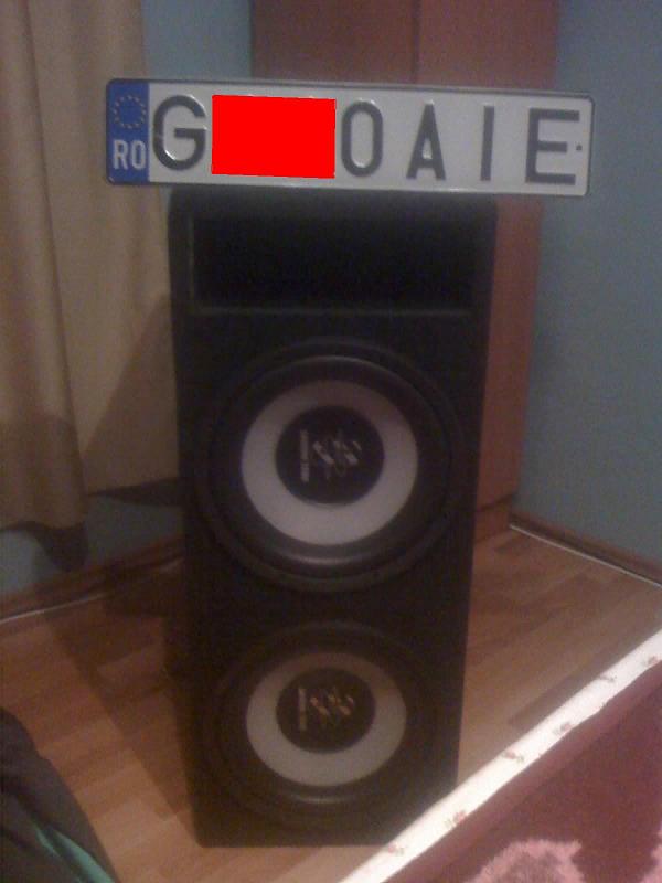

si acum poza cu subwooferul incinta bass reflex
2x350w RMS

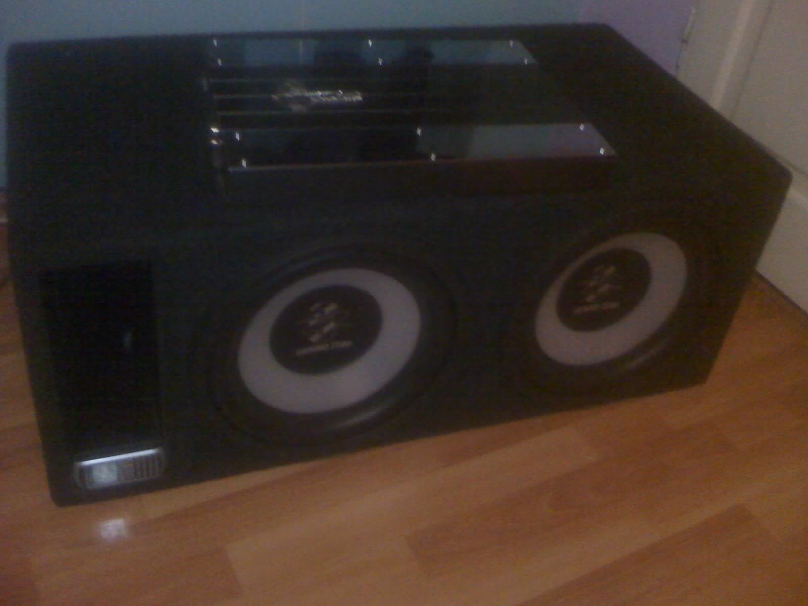

si amplificatorul 1 x 1000 (2 ohmi, punte)

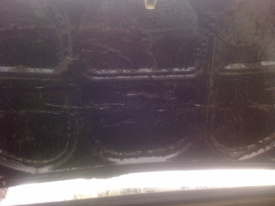

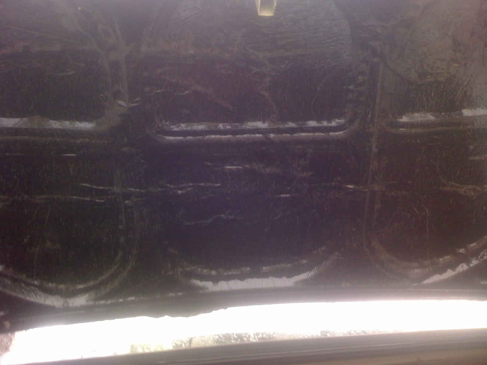

dupa ceva timp de ascultat se auzea tot portbagajul numai tabla si numarul facea urat aproape k nu mai ziceai k ai bass in masina,,,,,se auzea de afara barait de tabla...
si am dat cu niste dasta pe el ,,,mai exact nu stiu sa spun ce este,,,il am de ani buni,,,
nu poti lucra cu el daca afara este peste 15 grade se lipeste fara a se mai desface te enervezi si il faci mingie si il arunci
am pus 2 straturi si pe spatele numarului...
latimea este de 45-55cm..
este foarte bun am pus si in spatele la bancheta langa luneta,,,si unde am crezut eu k ar mai fi nevoie,,, si acum se aude cool
o am la sul....am avut cred k cel putin 10m...

Incearca sa cauti la dezmebrari un alternator de Vectra A cat mai mare posibil (in functie de cati bani dispui).......eu asa am facut , se potriveste cu mici modificari.....si numai imi oscileaza intensitatea farurilor (n-am condeu)......alternator de 36A am avut si nici cu cel de 50A nu faci mare lucru.Din pacate Dacia nu e facut sa ai si muzica

- Incearca sa dai cu pasta de-aia de zici ca ai gasit... si pe usi, pe tabla din spatele fetei, daca zici ca s-a cunoscut diferenta in spate atunci nu strica nici in fata. Foloseste-o ca pe un insonorizant, o fi ceva gen cauciuc...

da ala care zici u sa pun si pe usi este ceva gen cauciuc si nu mai poti sa dezlipesti dupa tabla de vrei,,,,poate sa cureti tabla la urma cu flexul asa da,,,
