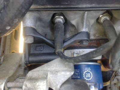

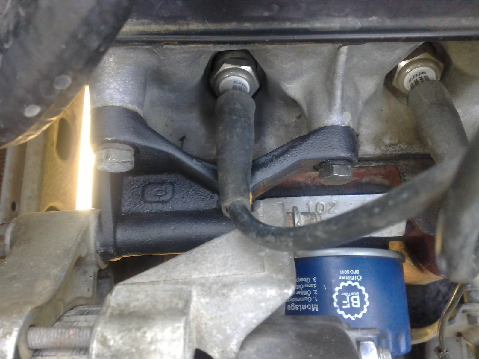

faza finala
Faza finala
 Filesize:  397.47 KB
 Viewed:  639 Time(s)
Ultima modificare efectuată de către SpawN la Lun Apr 26, 2010 9:53 pm, modificat de 1 dată în total
oaieboss
Data înscrierii: 24/Apr/2010
Mesaje: 205
Locație: bucuresti
MesajTrimis: Lun Apr 26, 2010 9:15 pm    Titlul subiectului: Răspunde cu citat (quote)
deci este de opel,,,,
cati A are??si ce batrie ai ??....
ce consumatori ai?......muzica ai prezentat si u masina??.,.,,.,daca da da sa vad
ms arata bn poza,,,,,,deci acela este suportul de nova,,,,k nu stiam

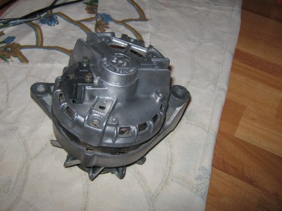

SpawN
Data înscrierii: 13/Apr/2010
Mesaje: 49
Locație: Focsani
MesajTrimis: Lun Apr 26, 2010 9:18 pm    Titlul subiectului: Răspunde cu citat (quote)

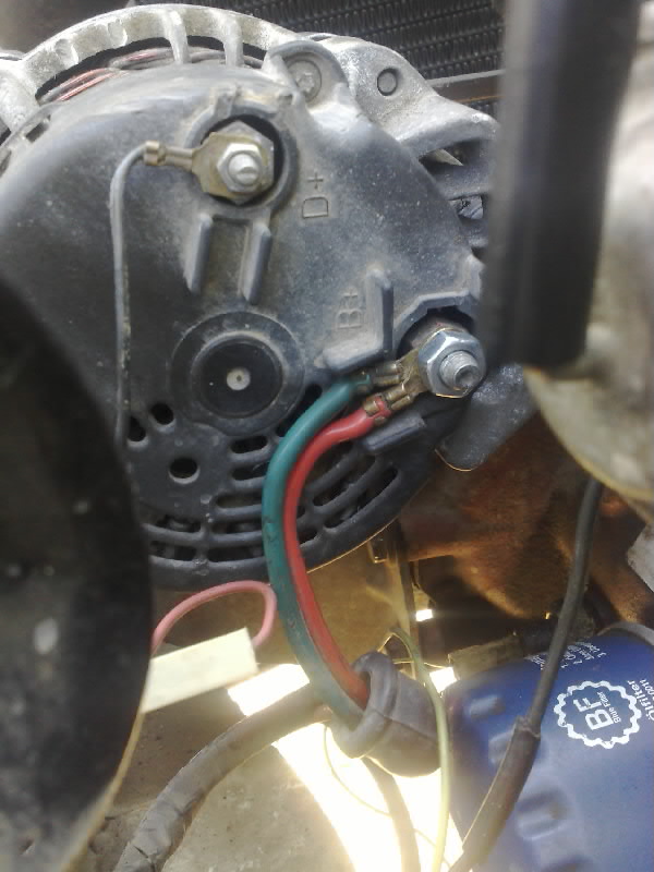

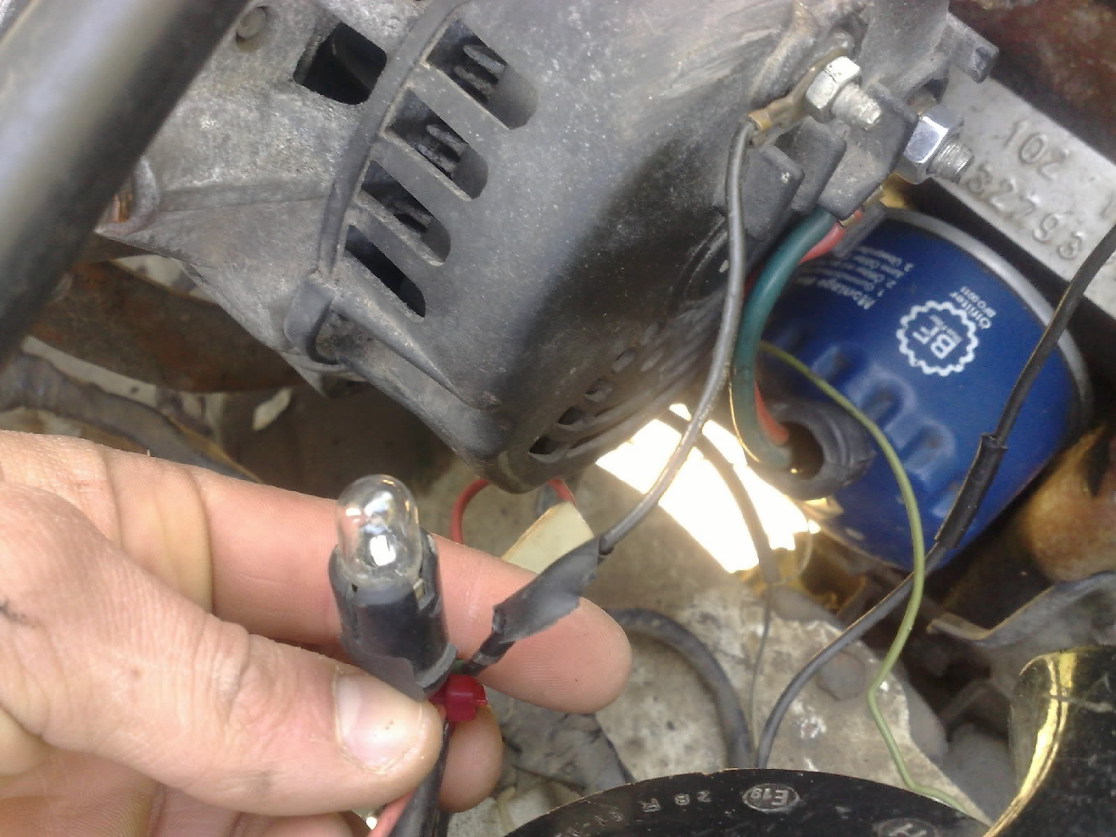

bec de 5W conectat pe borna D+ al alternatorului si contact....este becul de excitatie de care vorbeam.....el se aprinde cand pui contactul si dupa care se stinge cand pornesti motorul....

ce ciudat cu becul,,,,,knd imi iau alternator poate imi explici si mie schita,,,,suportul este nou?? k asa pare

Asta e suportul de Nova....32RON Da NOU

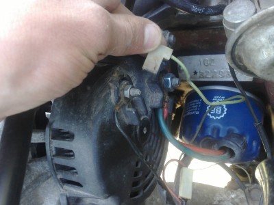

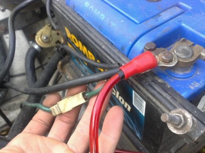

MesajTrimis: Lun Apr 26, 2010 9:35 pm    Titlul subiectului: Răspunde cu citat (quote)

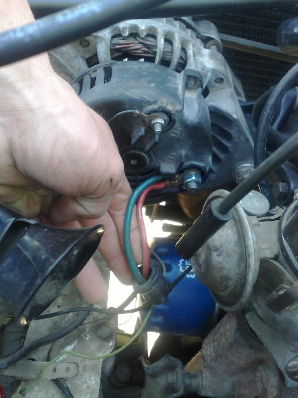

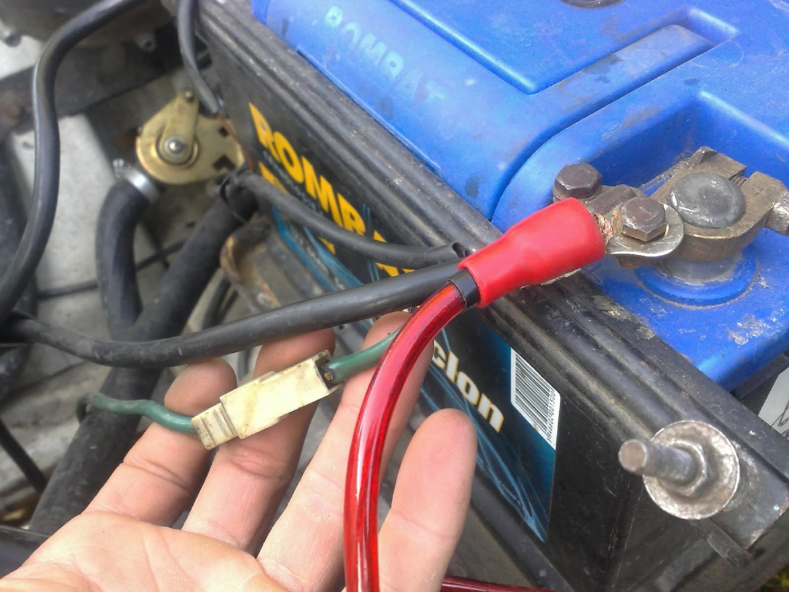

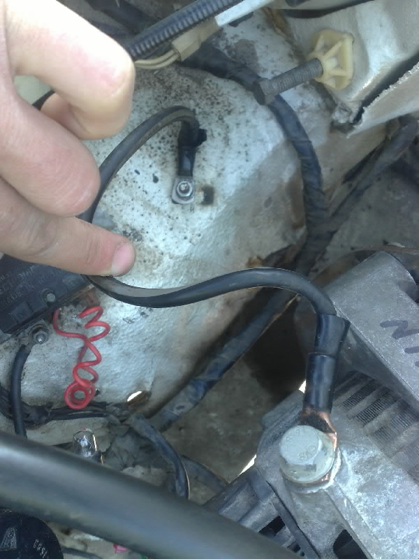

firul verde duce la borna + a bateriei

MesajTrimis: Lun Apr 26, 2010 9:42 pm    Titlul subiectului: Răspunde cu citat (quote)
daca ai papuc de asta k mine pe firul verde care vine din alternator.......scoatel de acolo/anuleazal si trage firul pe direct fara papuc pt k acolo sunt pierderi de curent si fiind tensiunea prea mare se incalzeste si incepe sa se topeasca k la mine Sad

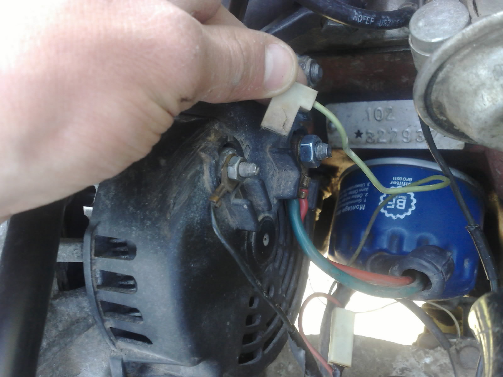

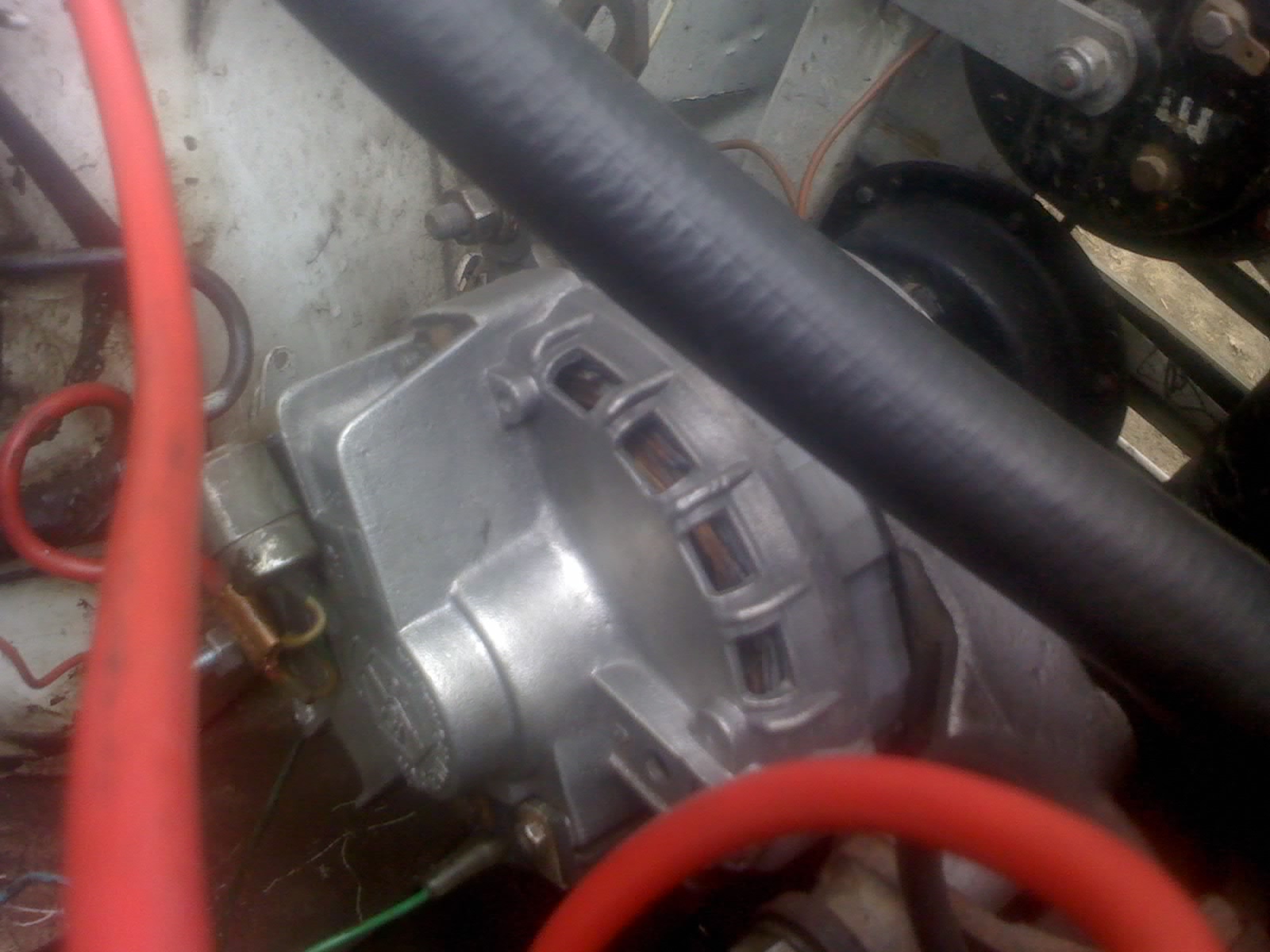

fir care venea in alternatorul vechi de dacie....nu o sa iti mai trebuiasca....vezi pe unde il pui sa nu deranjeze oricum e complet inofensiv
 Filesize:  249.52 KB
 Viewed:  428 Time(s)

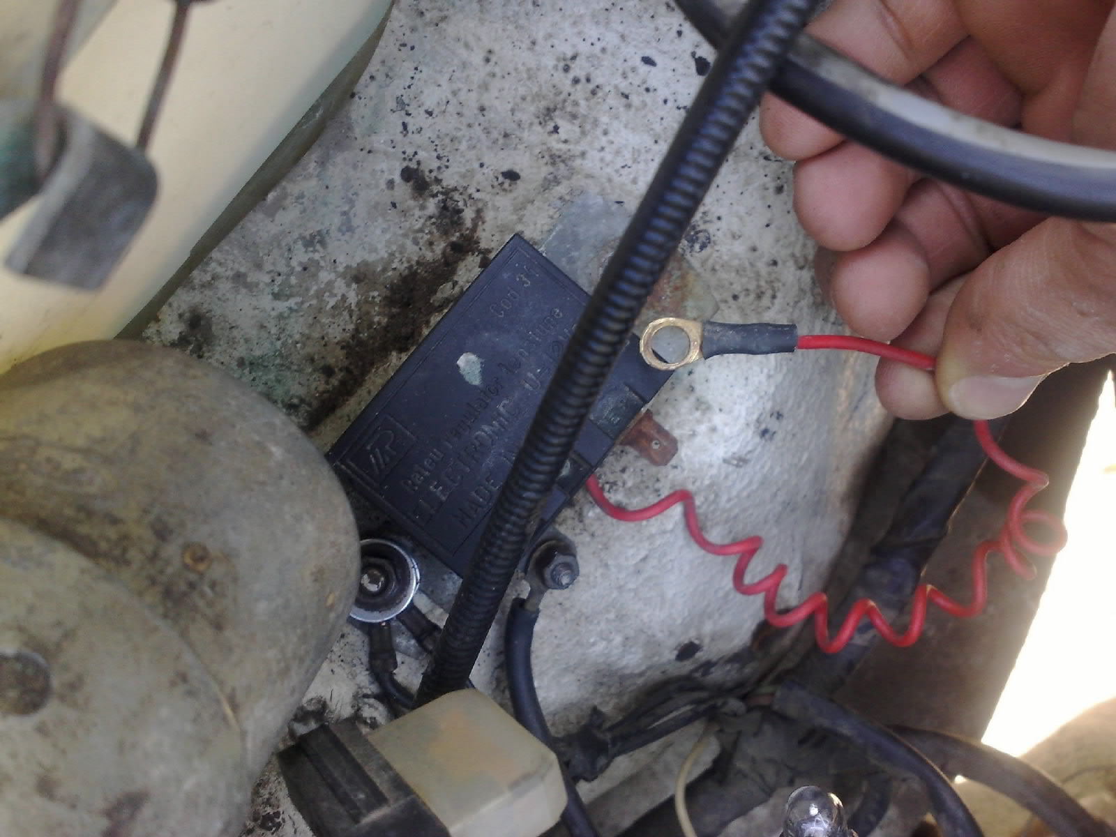

Vechiul regulator de tensiune (releu de incarcare) in termeni populari.....nu iti mai trebuie. Alternatorul de Opel are regulator incorporat in el

Masa alternator - caroserie
masa...alternator - caroserie...fa-o strong.....

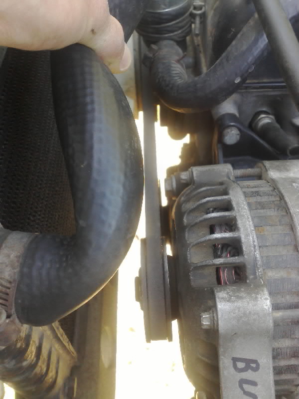

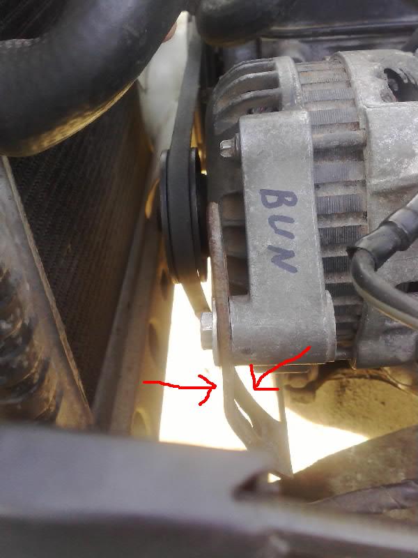

modificare care trebuie sa io faci bridei de prindere pentru a calca drept fulia

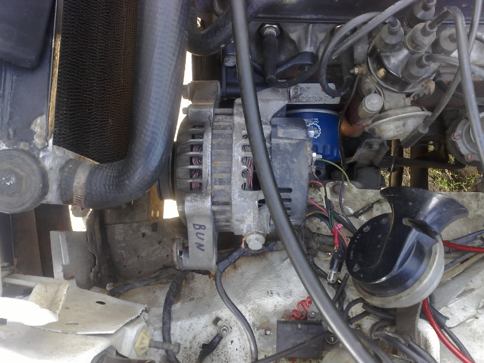

faza finala......
 Filesize:  91.39 KB
 Viewed:  435 Time(s)

MesajTrimis: Lun Apr 26, 2010 9:53 pm    Titlul subiectului: Răspunde cu citat (quote)
cam atat....sper k esti cat de cat lamurit.
spor la treaba Smile
Si ai mai putea sa ii mai faci inca o masa de la borna minus a bateriei inafara de cea cu motorul.....sa ii mai faci inca una cu caroseria, dar sa cureti bine locul dorit inainte pana dai de tabla curata....

Becul acela tine loc becurilor din bord care la straine se inchideau dupa ce porneai motorul...e acelasi lucru deci poti sa il duci unde vrei tu numai sa respecti cablarea lui....

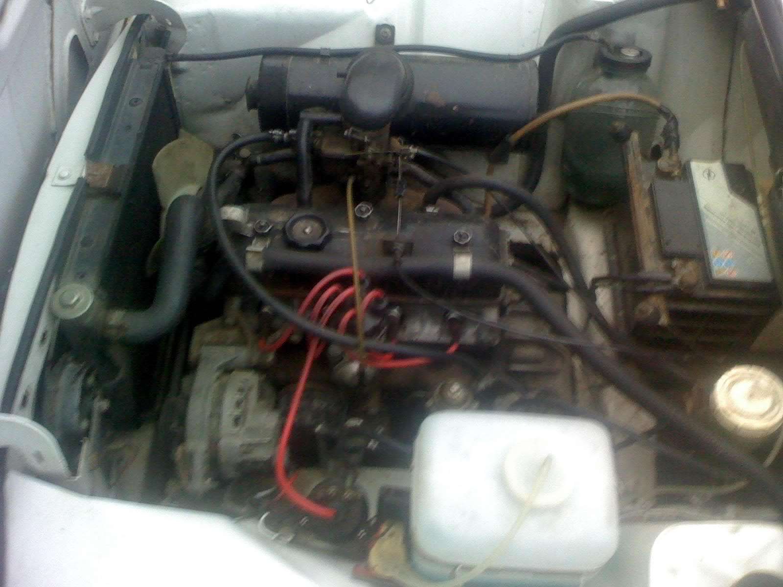

o poza si cu motorul,,,,,
schimbat de mine platina, fise condensator delco,,,(relee incarcare,,,alternatoare, ca am schimbat 3 relee si 3 alternatoare,,,in 2 ani,,)
schimbat de mine ulei filtru,,spalat cu decarbusolv carburatorul,,schimbat garnituri cilindru la frane pe fata,,,
si asta fara ajutorul cuiva ,,,nu k ar fi mare lucru dar nu am mai vazut la nimeni tot ce ma tine pe mine este ca am tupeu sa bag mana in mnasina Laughing
schimbate jicloare,,,,stiam ca se spune jiglere Very Happy
schimbat pompa de benzina,,, furtune de apa,,,,,
ma uit la pozele de mult cu masina asta si la cele de zilele astea facute si sunt chiar multe schimbari,,,chiar daca unele au venit de la sine,,,
 Filesize:  293.1 KB
 Viewed:  413 Time(s)
 Filesize:  246.5 KB
 Viewed:  486 Time(s)
poza asta este cum arata motorul cand am luato,,doar alternatorul il schimbasem parca,,,

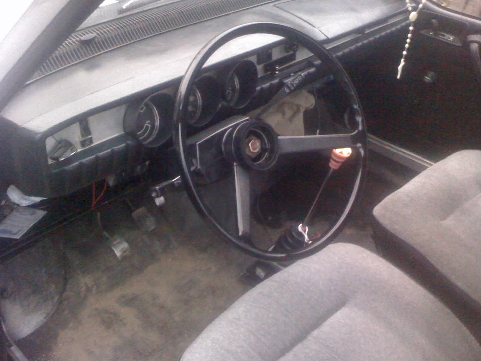

poxa asta este cu interiorul pana sa bag boxele in usa si sa fac aia pe jumate pentru cd player,,,nici volanul nu il schimbasem,,,maneta netaiata,,,
