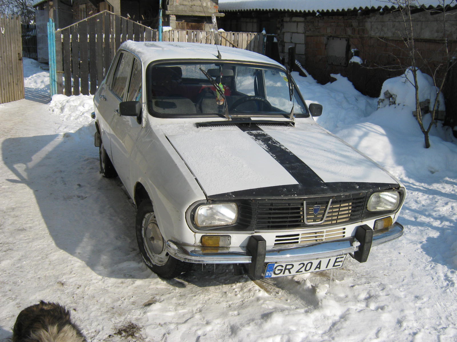

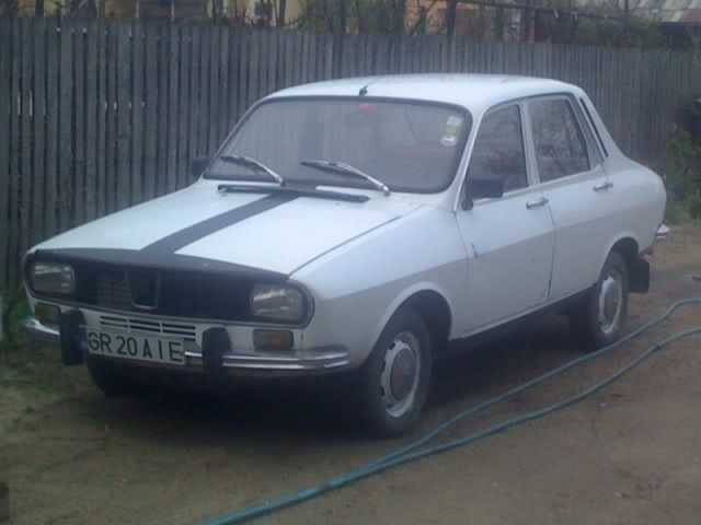

azi vreau sa imi prezint si eu intregul sistem din batranica mea.... Smile
cam aceasta este masina de care vorbesc.....si o sa va arat si ce ascunde in interior....

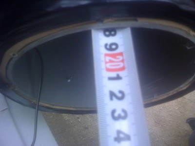

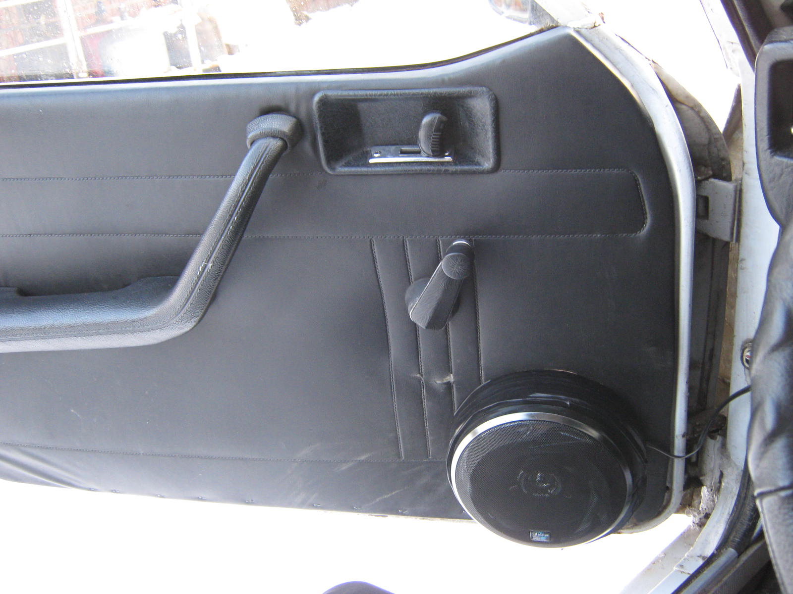

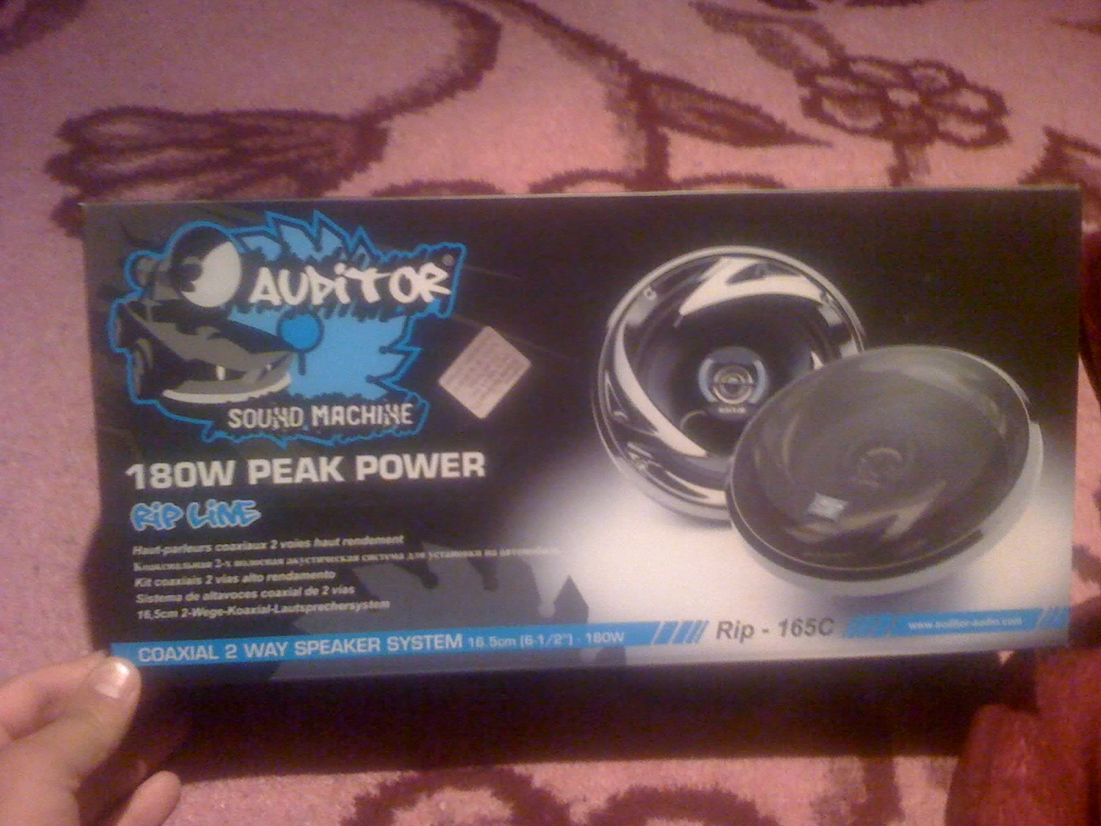

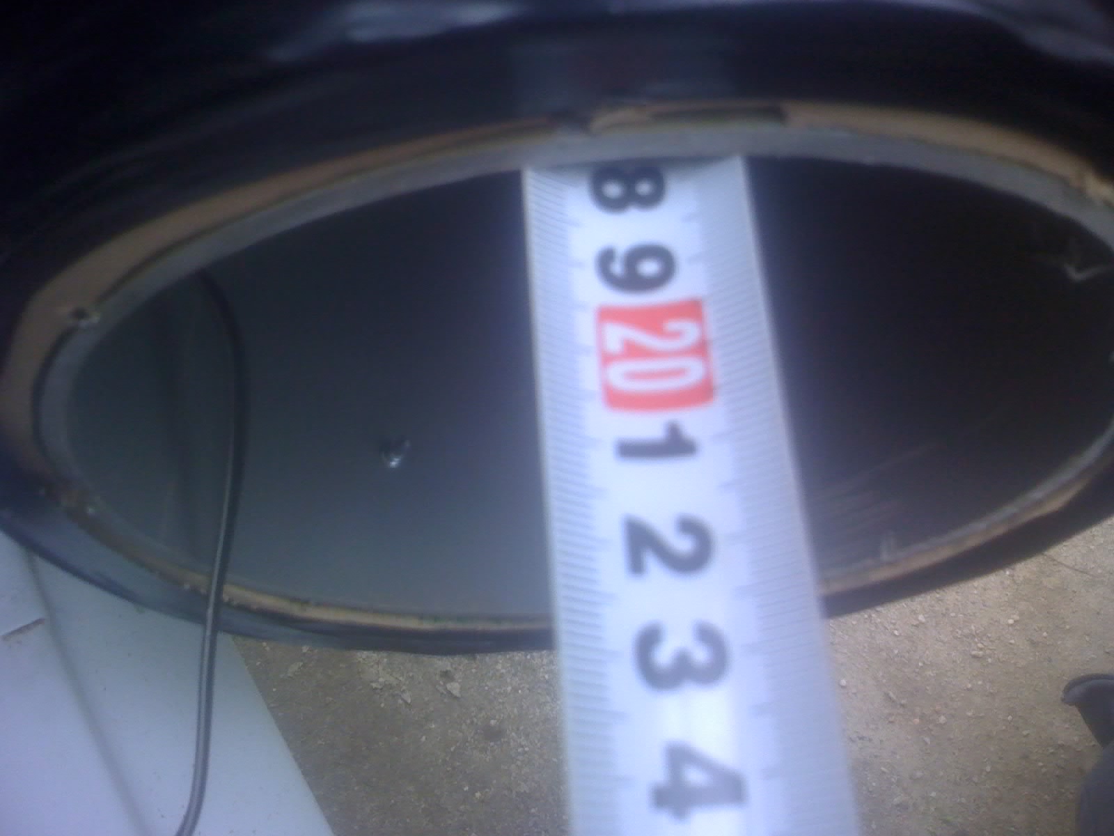

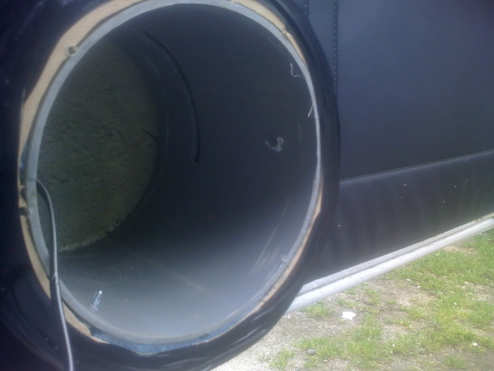

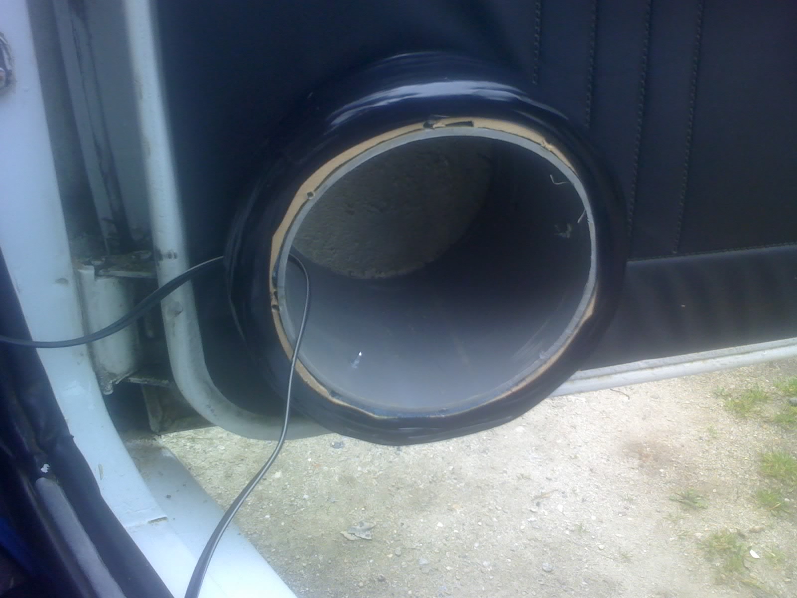

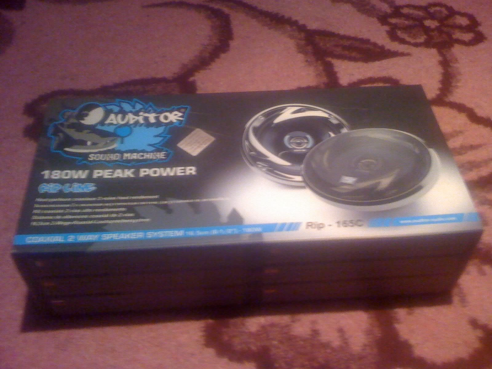

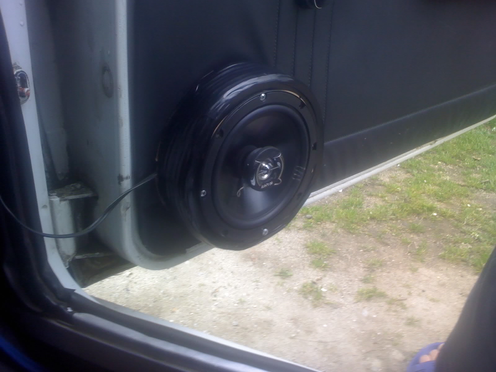

sa incep cu boxele care sunt singurele in masina.
2 difuzoare de 16,5 care sunt pe usa,,,sunt amplificate cu un blaupunkt GTA260
difuzoarele de 16.5 sunt asamblate pe o teava putin mai groasa in diametru decat difuzoarele si dusa pana in tabla din exterior....ceva gen tun.....fac si o poza cand pot sa va arat,,,,am vazut la o Kia sorento si am copiat....se aude super cu teava aia am incercat si fara teava dar se aude varza rau,,,,

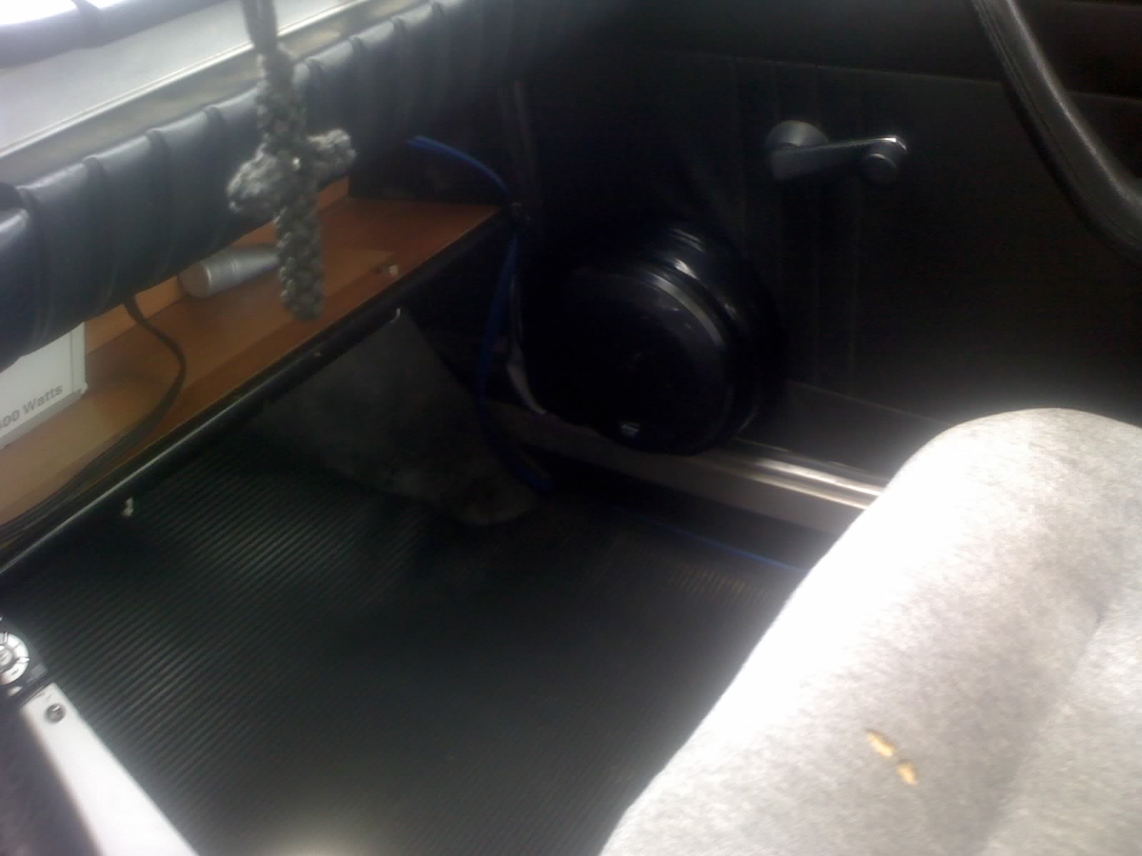

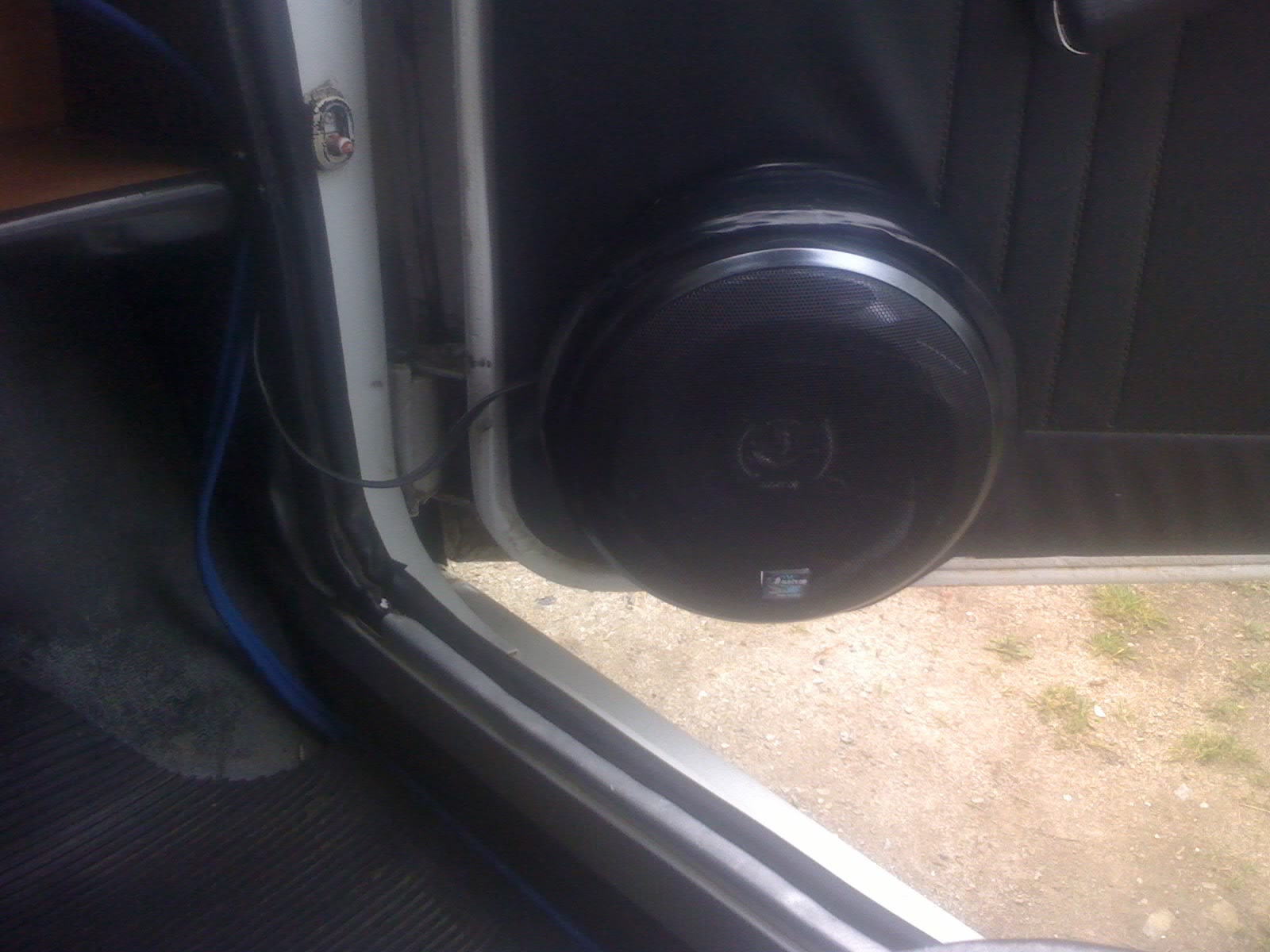

si cu cea DUPA DREAPTA

daca aveti dacie si vreti sa sune ok incercati asta si nu o sa regretati,,,, bine amplificate si reglate corespunzator si este bubuiala maxima....
geamurile nu se vor deschide la mixim daca observati pe teava este o taietura de panza de flex,,,,,geamul fara 10 cm nu este deschis la maxim
totul dim masina este facut cu mana mea Smile si ma mandresc cu ceea ce am facut....

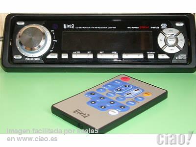

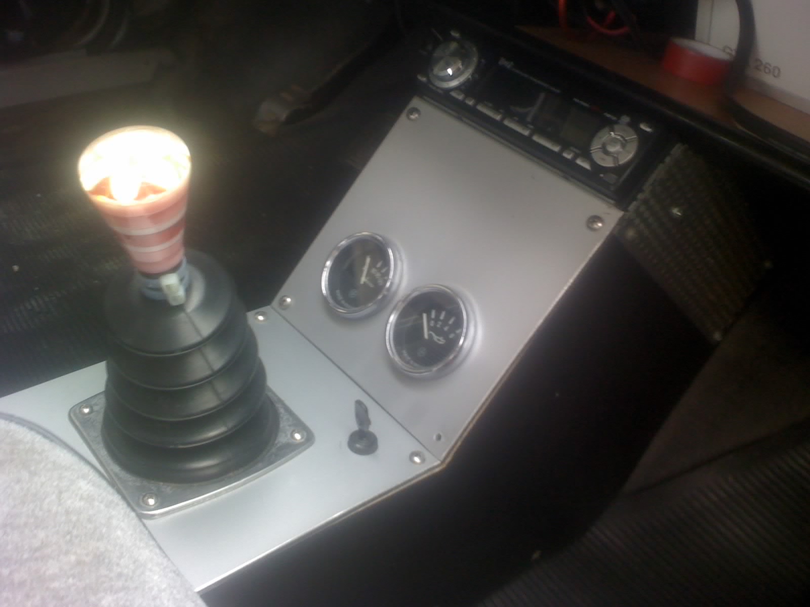

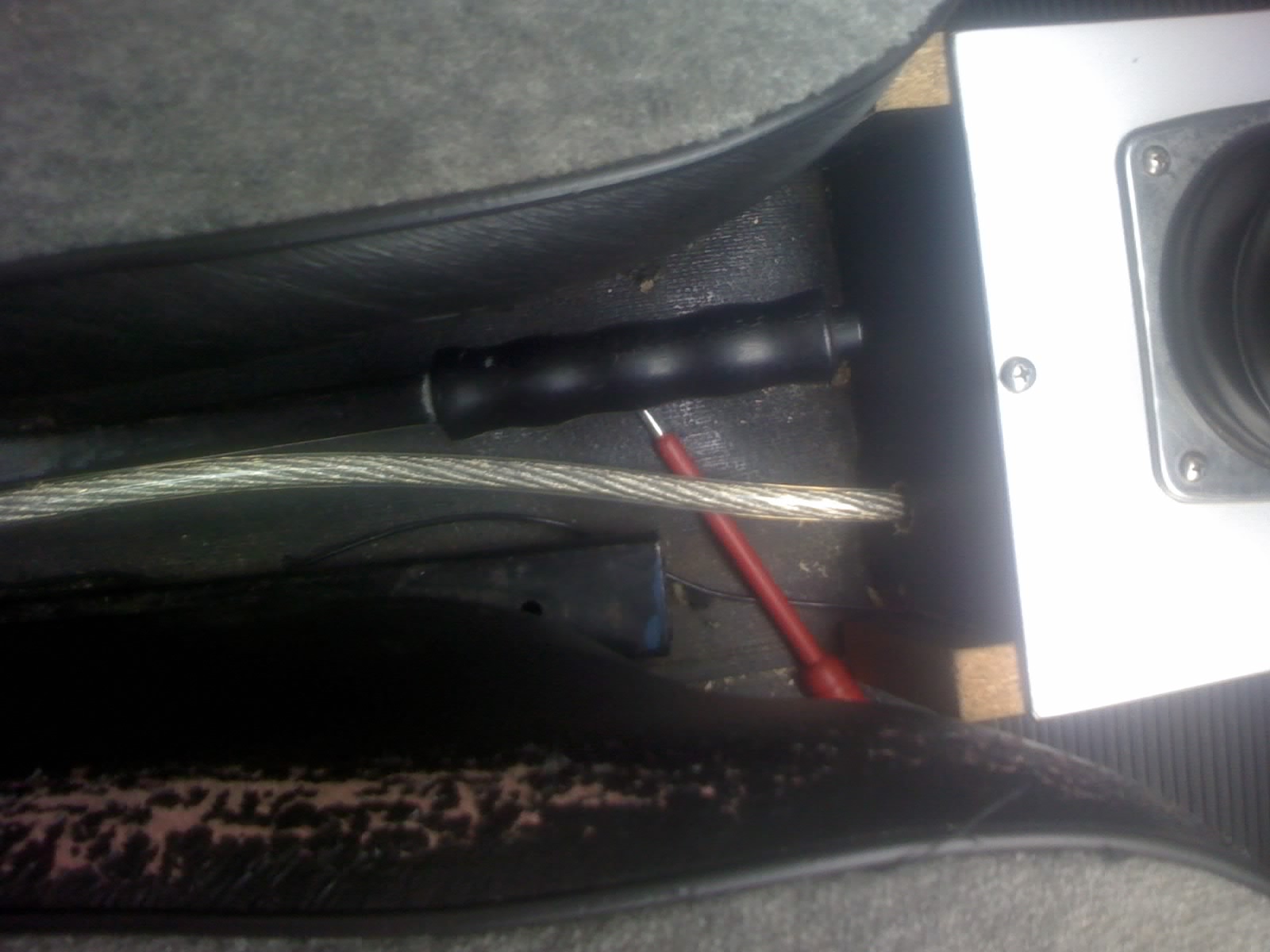

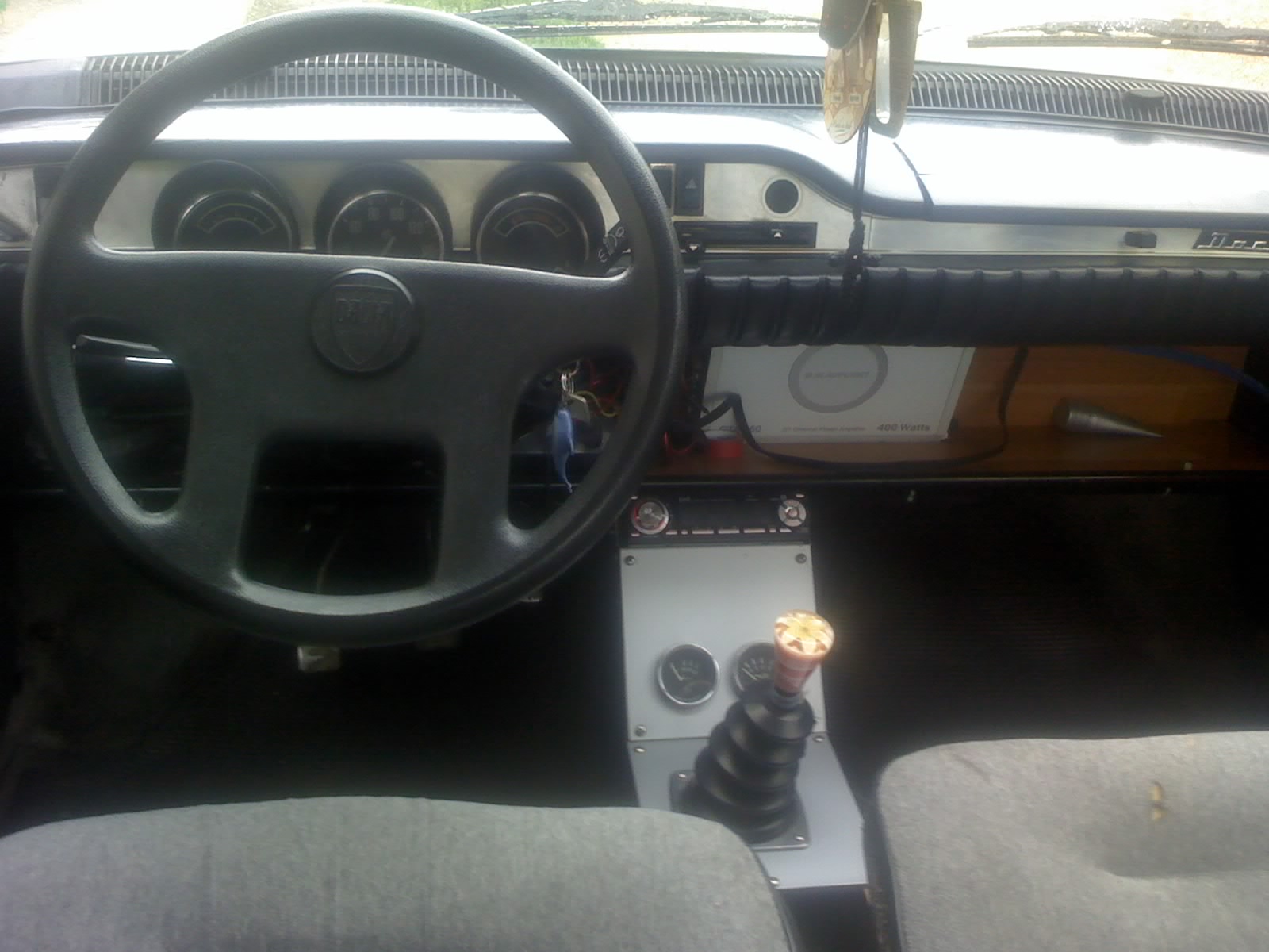

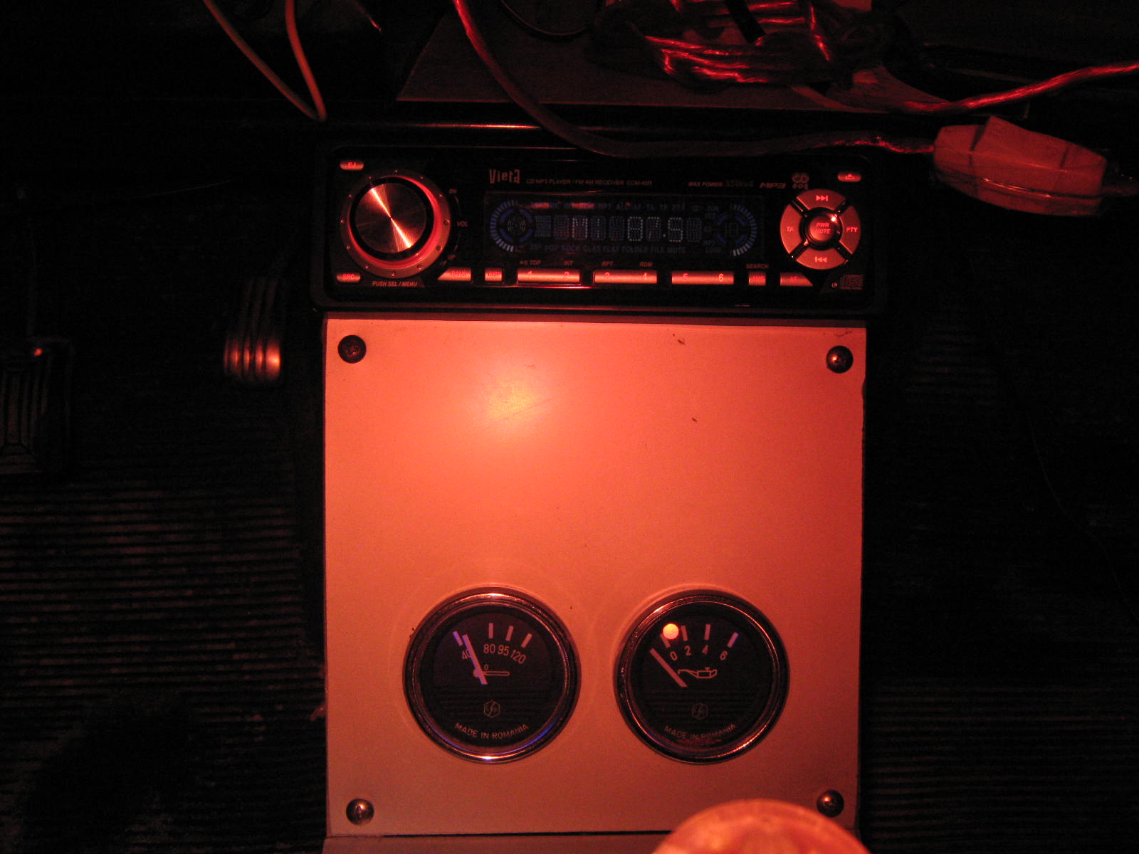

sa trecem la mp3 player,,,care il tin neconectat la boxe,,,,,
VIETA 55x4,,, tot eu am facut si corpul ala pe jumate si am mai scurtat si din maneta de viteze,,,, am pus ceasurile si alte alea,,,,

1) bricolajul facut in usi .. care nuti permite deschiderea completa a geamului
ofera volumul necesar difului ?!

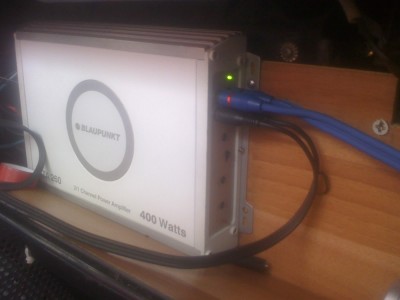

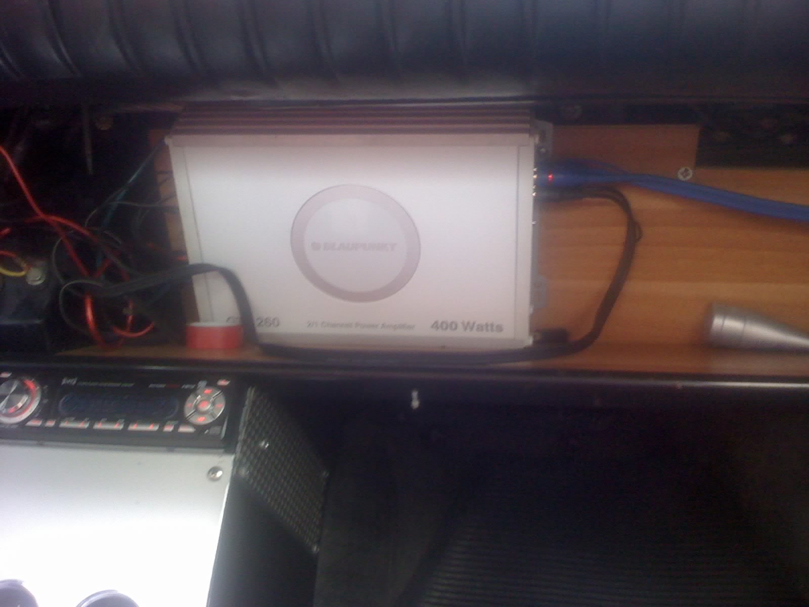

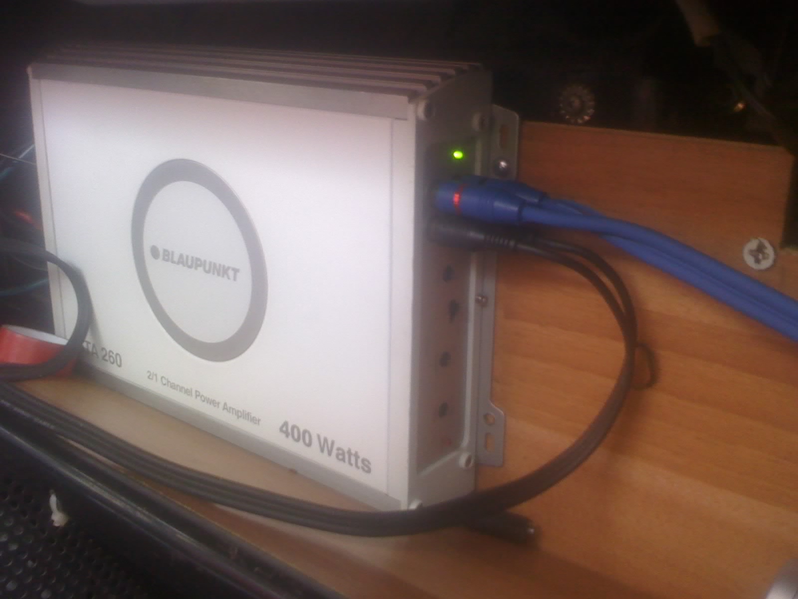

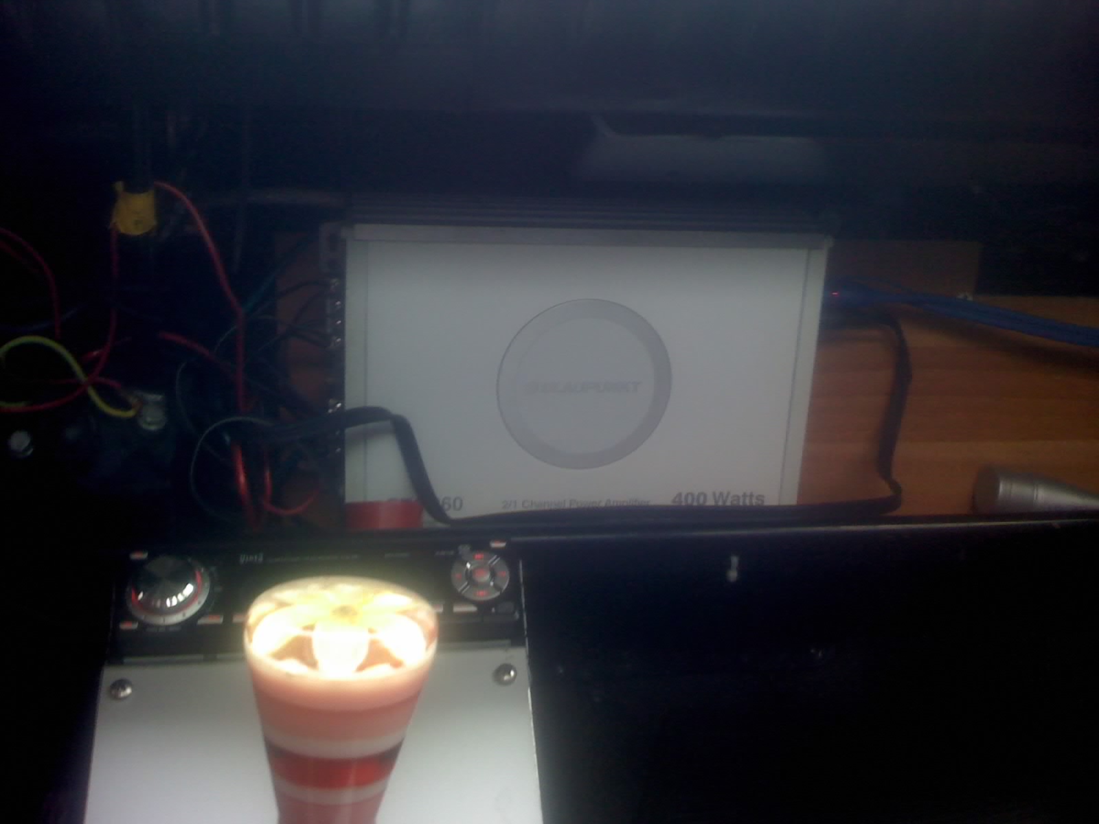

acum trec la amplificatorul blaupunkt gta 260,,,
http://www.be-loud.ro/produse/Amplificatoare_auto/BLAUPUNKT/GTA_260/
ce parere aveti credeti ca in astea 2 difuzoare imi baga si mie 100w? ca daca ar fi dupa amplificator vad ca scoate la 4 ohmi 2x60 ,,,,
merg mai mereu in alte dacii si vad ca ce scoate playerul in 4 boxe ale lor la mine scoate in 2 difuzoare 16'5 bine inteles bagate pe acest amplificator,,,,

MesajTrimis: Dum Apr 25, 2010 9:44 pm    Titlul subiectului: Răspunde cu citat (quote)
interesanta pozitionare a amplificatorului !
distanta mica de la baterie
daca pui si ampul pentru subwoofer tot acolo
adio awg0

ms Shokaliptiku
tot este facut cu manutele mele Smile

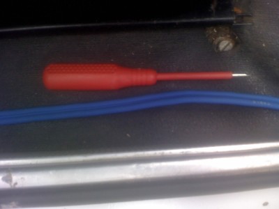

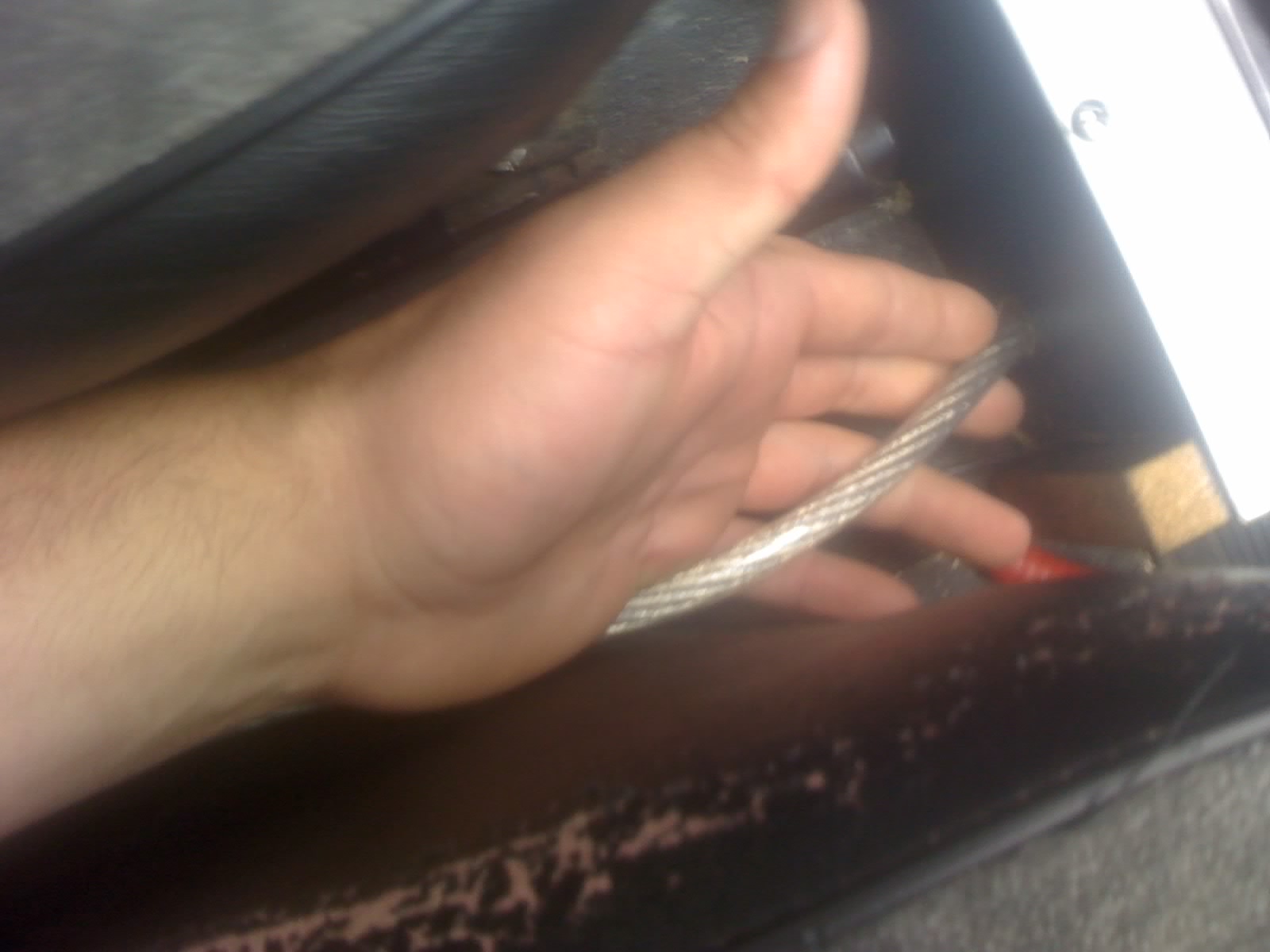

la amplificatorul blaupunkt am folosit cabluri de 8mm,,,

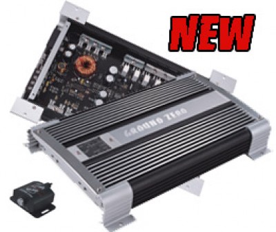

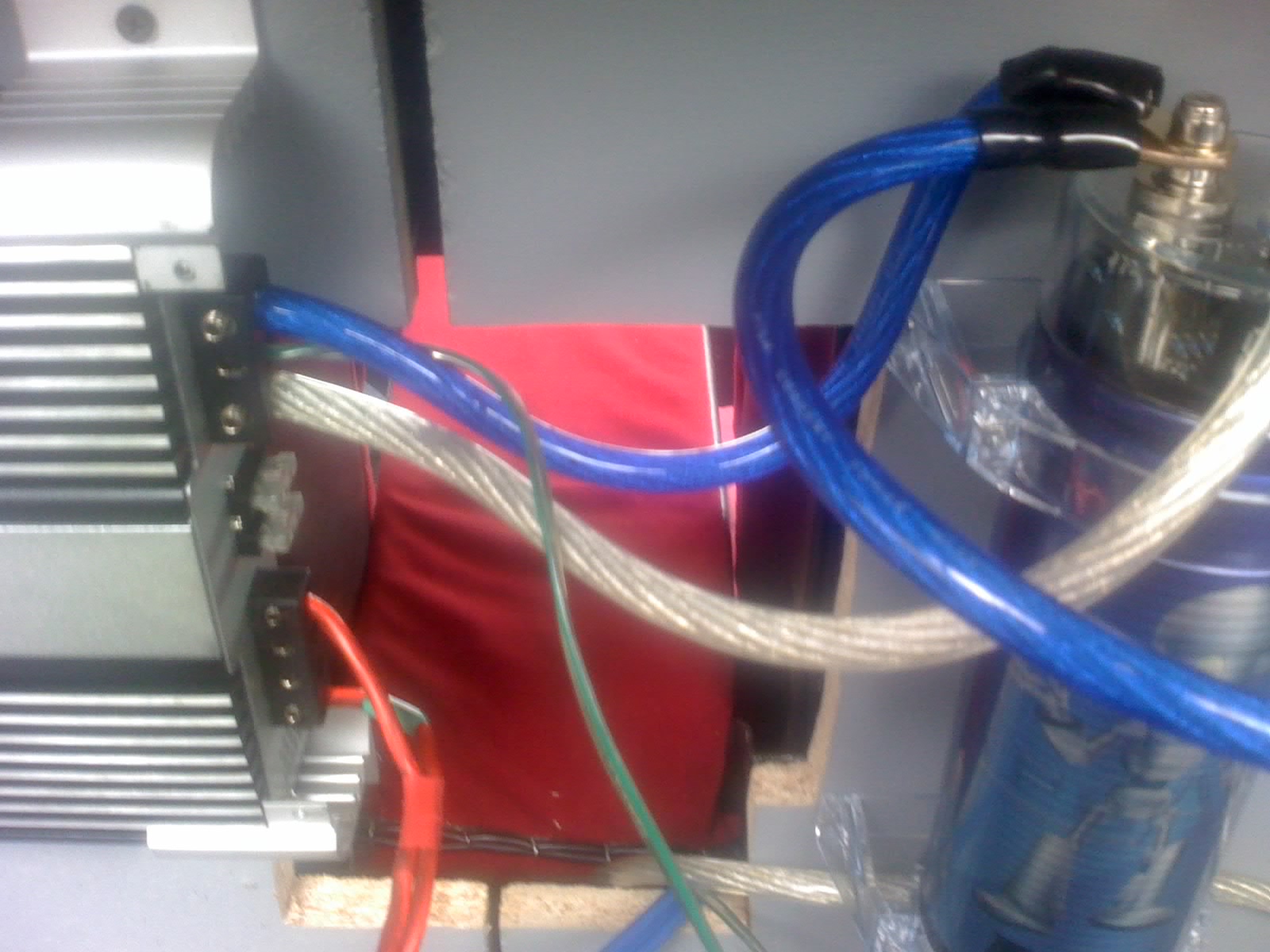

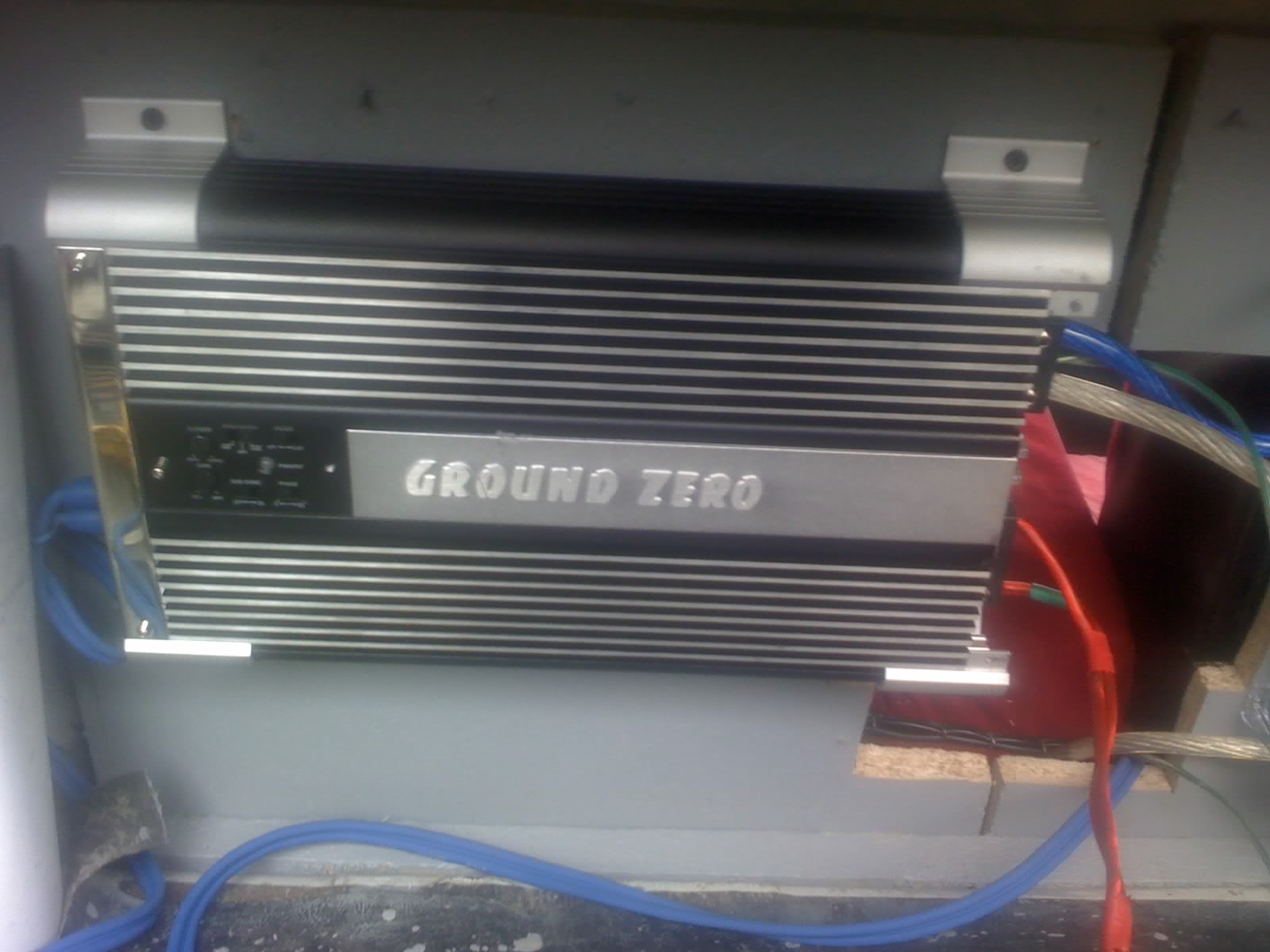

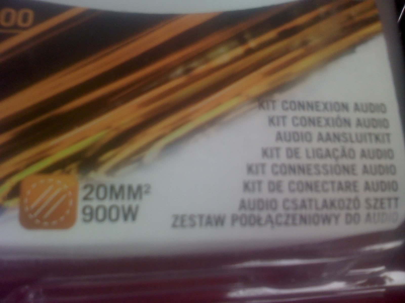

acum sa trec la ce ascund in portbagaj,,,,si bineinteles la cablurile de 20mm care duce in spate la amplificatorul ground zero...
de obicei folosesc GZTA 2.500TX......dar cand vreau bass mai puternic ,,,,apelez la gzha 2350x

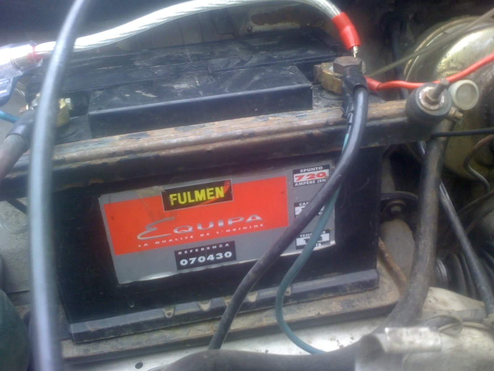

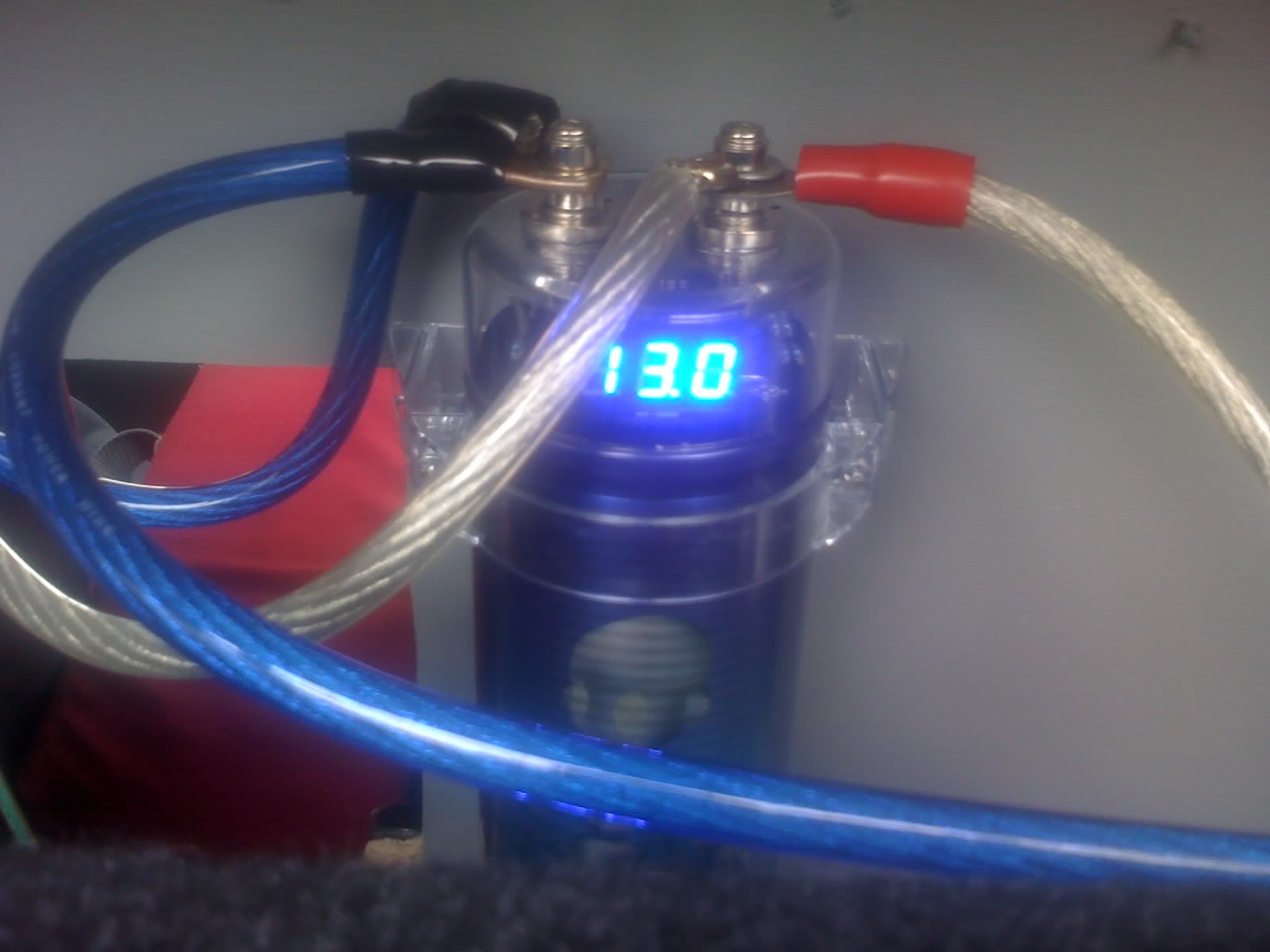

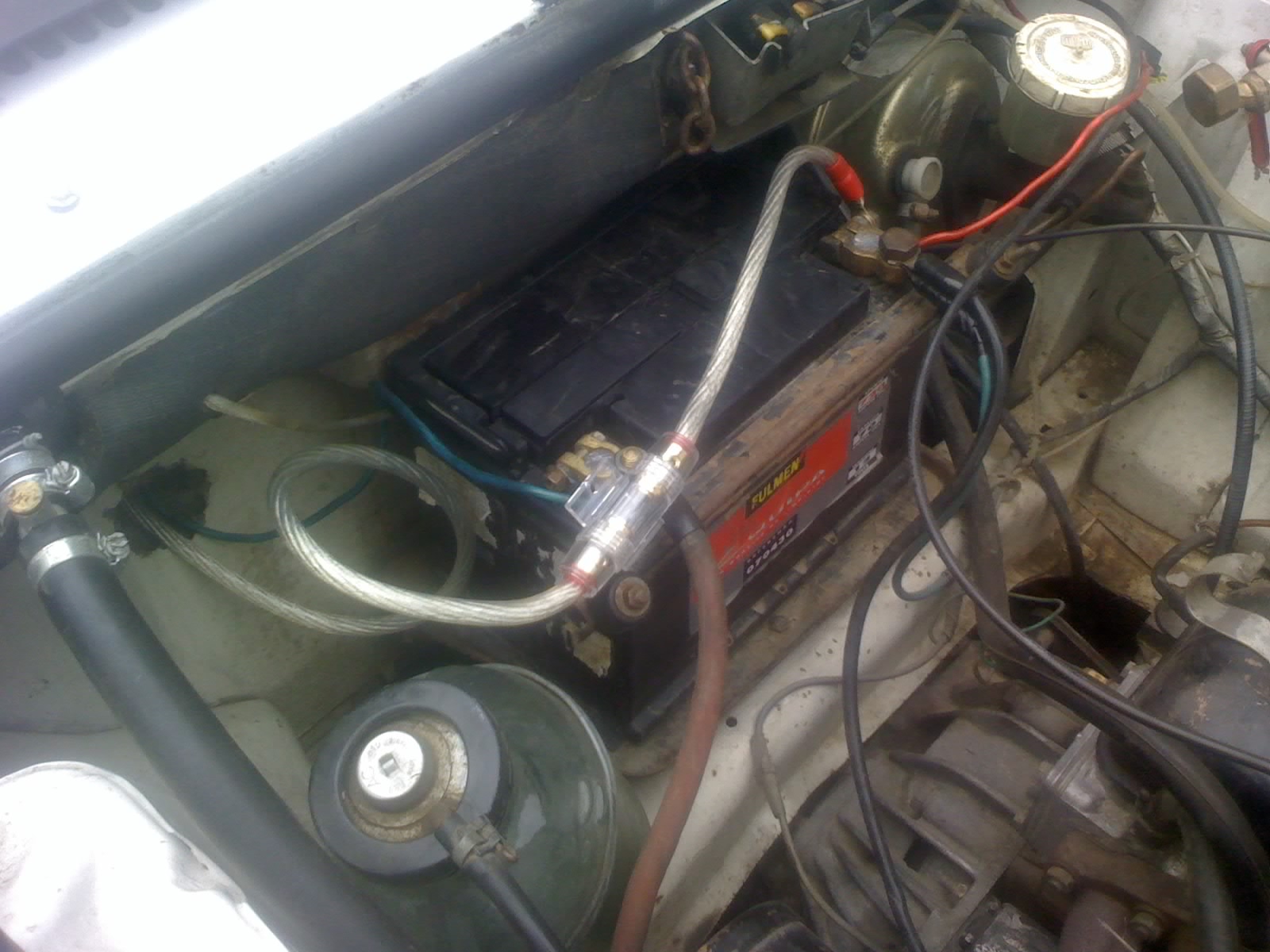

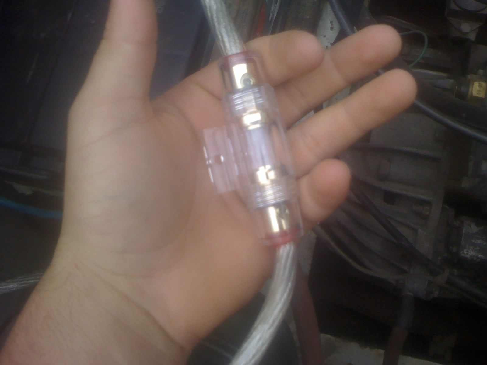

condensator in phase 1,2F...
si desigur cablurile pe care le vedeti in poza ,,,,,

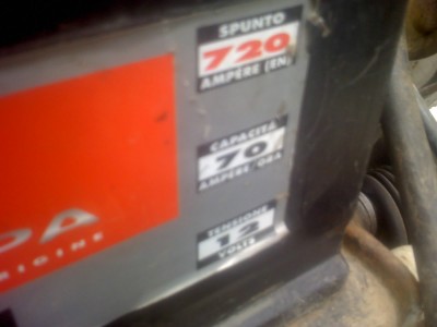

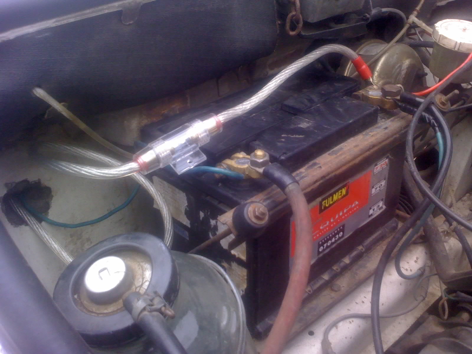

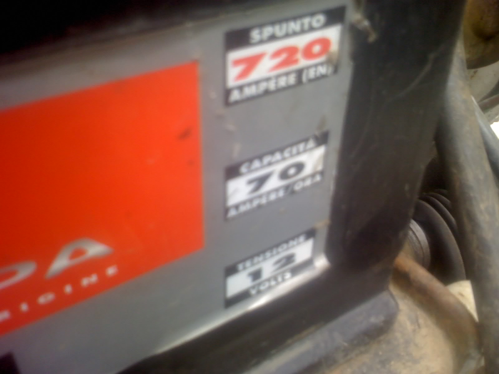

mai pun si o poza cu bateria ,,,,am luato dupa un megane diesel 1.9

ceasurile si alea alea indica nivelul la nos? Very Happy

ce vreau sa spun este ca sunt foarte multumit de baterie si am cam ametito cand pe megane cand pe dacie,,,dar asta e,,,
o poza cu noul alternator tot de dacie ,,dar spun noul pt k cel de 30A a fost inlocuit cu asta de 50A dar sincer cand bag GZHA 2350X nu mai ramane curent pe instalatie deloc si tin sa spun ca ascult pe loc cu soclu tras,

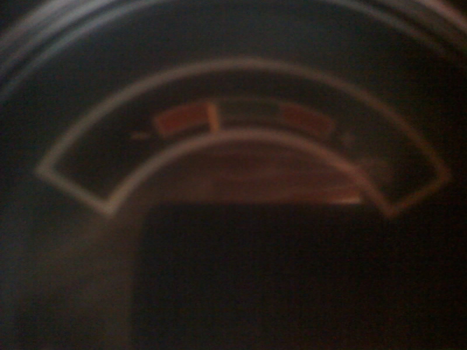

ceasurile se stie de la ce sunt ,,,,vreau sa spun de la inceput ca la motor nu am modificat nimic gen,,,filtru sport chiuloasa,,,,,etc
langa ceasuri se vede un buton acela este de remote la subwoofer,,,
tot,,,remote player blaupunkt si ground zero este luat dupa contact dar cand stau pe loc dau de butonul acela sa opresc subwooferul..
si o poza cu indicatorul la baterie cum sta cand este muzica la maxim fara subwoofer..
cand bag gzta2500tx sta la jumatate pe rosu,,,iar cu gzha 2350x
jos de tot pe rosu,,,dar blana muzica tinand cont k sunt 2 amplificatoare,,,,,
