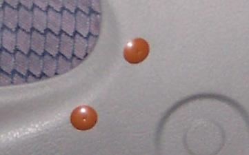

MesajTrimis: Vin Iun 08, 2007 7:42 pm    Titlul subiectului: Răspunde cu citat (quote)
Si eu m-am lovit de o problema asemanatoare la masina mea, unde la un difuzor de 16 ar trebui sa tai muult din fata de usa. Dar cu un pic de imaginatie si un pic de munca suplimentara, se poate rezolva foarte usor si delicat.
Pentru prinderea fetei de usa sa nu mai "falfaie" cum zici tu, poti opta pentru prinderea fetei de usa direct de tabla si sa acoperi suruburile cu acele capacele speciale ca in poza de mai jos (bineinteles, luate la culoarea usii).
Nimic nu e imposibil de realizat.
Ar fi pacat sa nu incerci sa faci ceva, mai ales ca ai usile insonorizate destul de bine si ca ai sistemul de pe fata amplificat.
