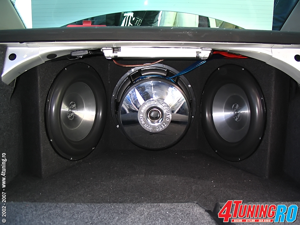

Cam off-topic intrebarea mea dar...
Ce rol au radiatoarele alea pasive?

radiatoarele se folosesc impreuna cu driveru intr-o incinta inchisa si tin loc de port. asa folosesti mai putin spatiu Cool

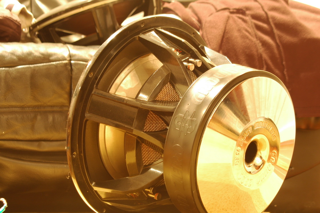

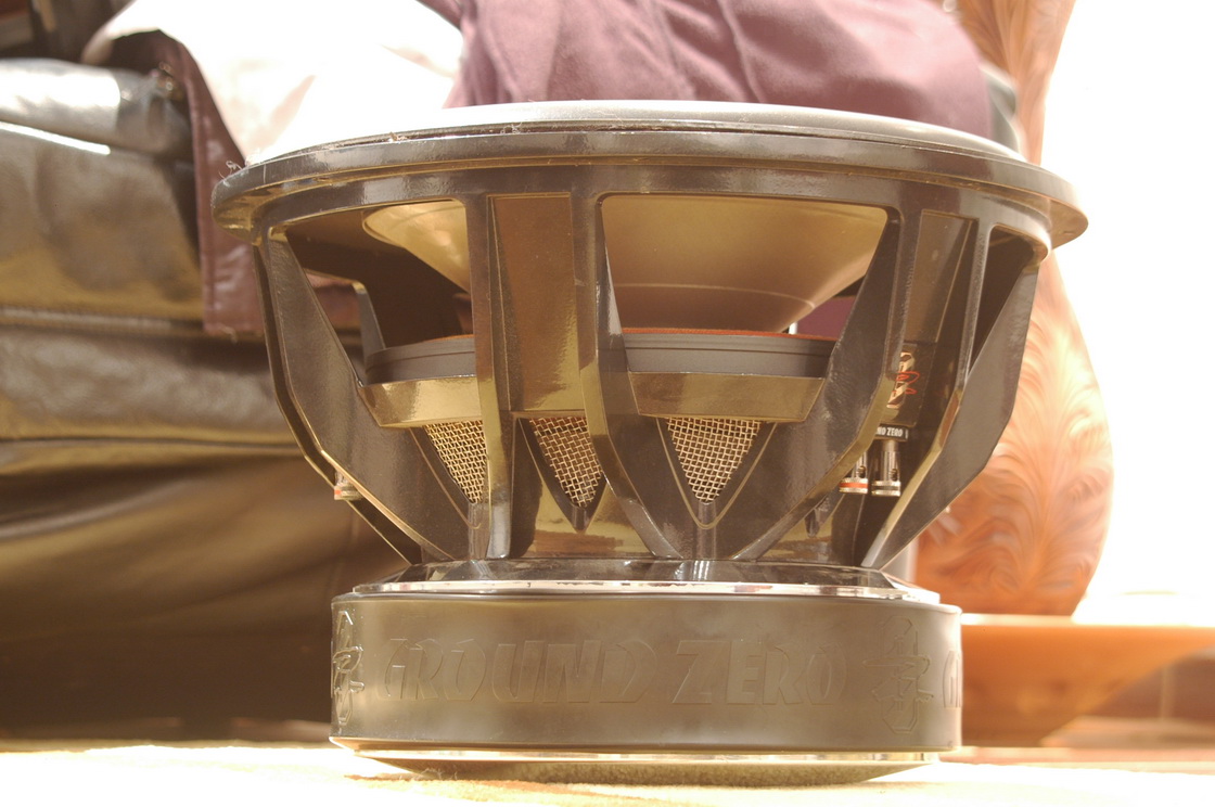

curand numai sa iau ampu de la tine si sa fac si incinta sa vad cum le ingramadesc in masina ...
sper sa fie ultima configuratie pe care o mai fac ca mai mult de 3-4 luni nu le tin pe masina ma plictisesc repede
sa speram ca iasa ceva sub 30 hz
si sper sa ajunga doar colosusul pt xq

Am inteles asa...ca faci o incinta seald , pui difuzorul si un radiator sau 2 si are cam aceleasi proprietati ca un BR. Multumesc.

petrica_pit a scris:
in mod normal radiatoarele trebuie sa aibe suprafata dubla fata de driver.
eu am indesat o incinta de 200L in portbagaj Very Happy la tine nu cred ca trebuie atat Razz

MesajTrimis: Mie Dec 16, 2009 10:31 pm    Titlul subiectului: Răspunde cu citat (quote)
vine fix ce-i in poze un dif 2 pasive nu are nici pe departe legatura cu BR
incinta inchisa compresie maxima
am mai facut acum 5 ani un sistem asemanator pe un pasat si suna superb
nu tare dar era ce trebuie

MesajTrimis: Mie Dec 16, 2009 10:36 pm    Titlul subiectului: Răspunde cu citat (quote)
Radiatoarele lucreaza ca si porturi, deci e tot bass reflex. Doar ca e posibil ca radiatoarele sa acordeze "de la mama lor" jos de tot si de aia sa sune mai bine ca si un reflex normal.
Avantajul mare e ca poti avea acordaj super jos, incinta mica si nu ai zgomot la port Smile

ssrli a scris:
si daca pui un dif de 15 si cu 2 porturi de 15 diametru crezi ca o sa si sune ?

ugod a scris:
ssrli a scris:
Daca sunt destul de lungi cat sa acordeze la frecv dorita, da. Tot ai un volum de aer care excita rezonatoare. Fie ele porturi, fie radiatoare pasive, sunt rezonatoare.

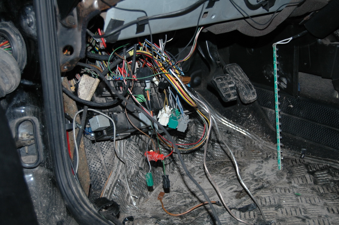

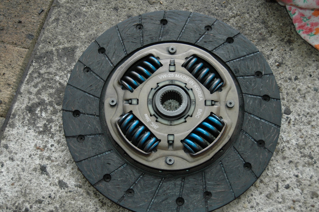

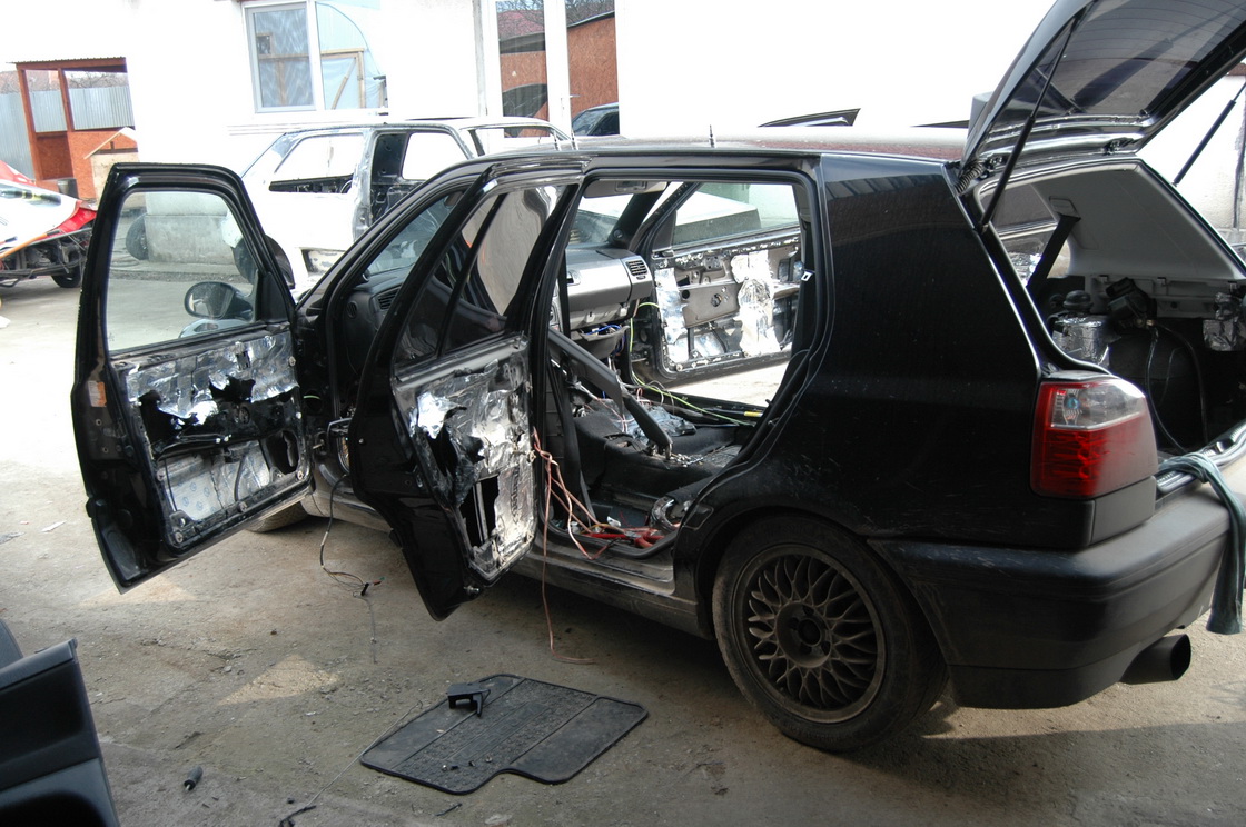

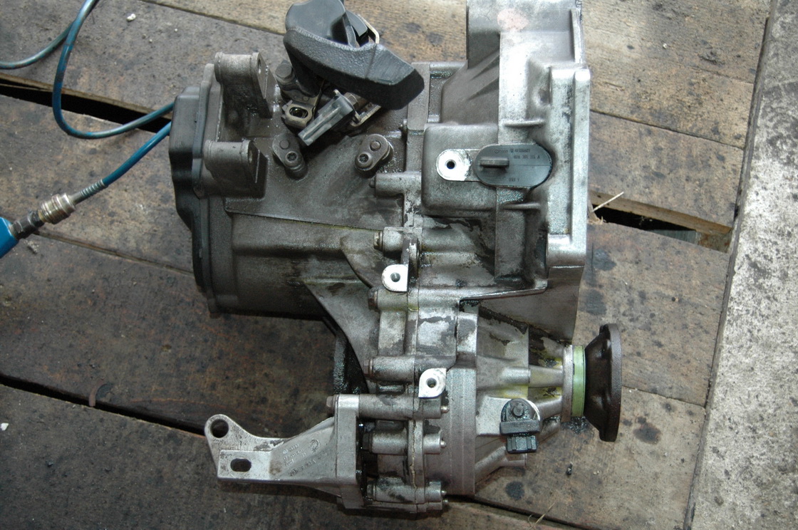

MesajTrimis: Dum Ian 03, 2010 1:13 am    Titlul subiectului: Răspunde cu citat (quote)

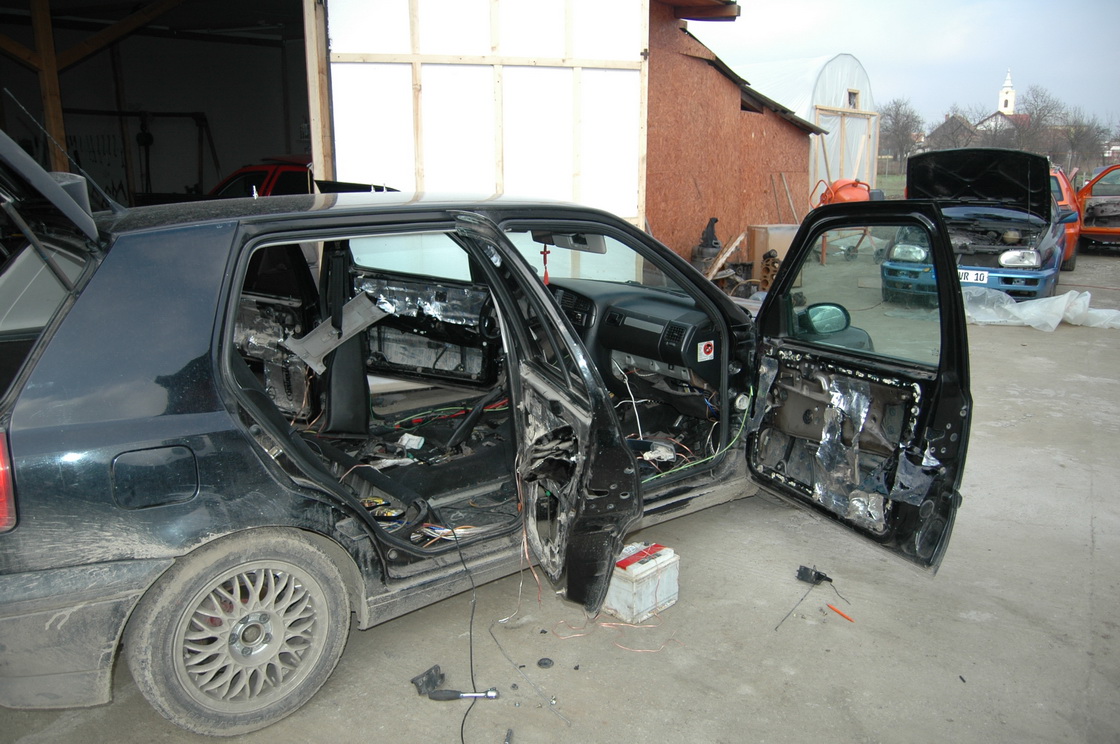

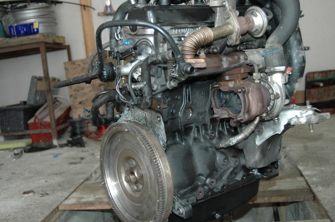

si la mine masina este in constructii
deocamdata se lucreaza la motor
spes ca saptamana ce vine sa ma apuc si de partea de audio
ca nu am mai ascultat o muzica in masina de 1 luna si sunt distrus
ma tot plimb cu alte masini care mai de care ciudate
intre timp am schimbat ambreajul+placa de presiune+ volanta care era crapata + rulmentul de presiune
caseta de directie care incepea sa mearga tot mai greu
si mai cateva maruntisuri curele ulei filtre etc
 Filesize:  326 KB
 Viewed:  341 Time(s)
 Filesize:  417.9 KB
 Viewed:  347 Time(s)
 Filesize:  374.79 KB
 Viewed:  325 Time(s)

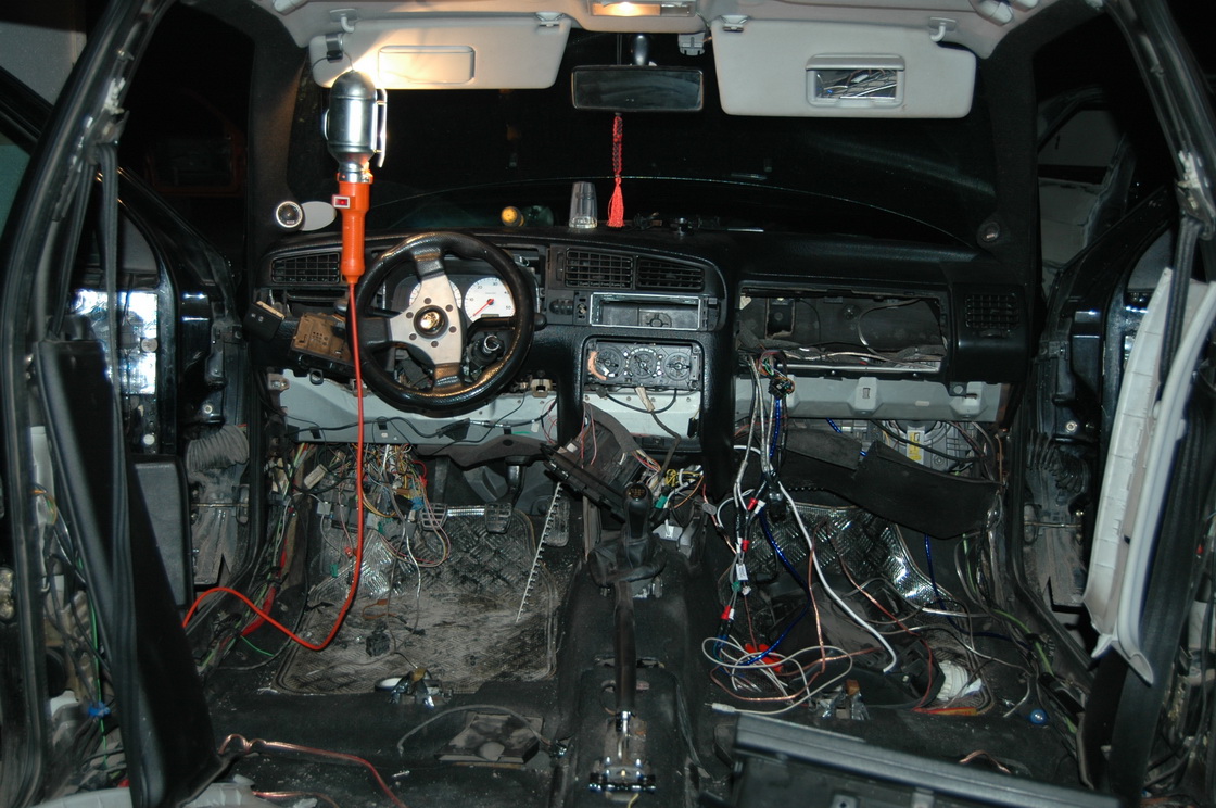

MesajTrimis: Mar Ian 12, 2010 1:43 am    Titlul subiectului: Răspunde cu citat (quote)

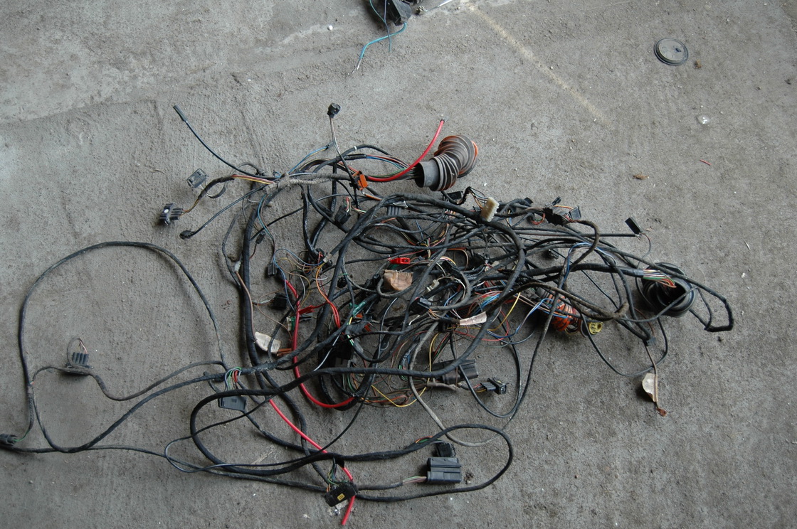

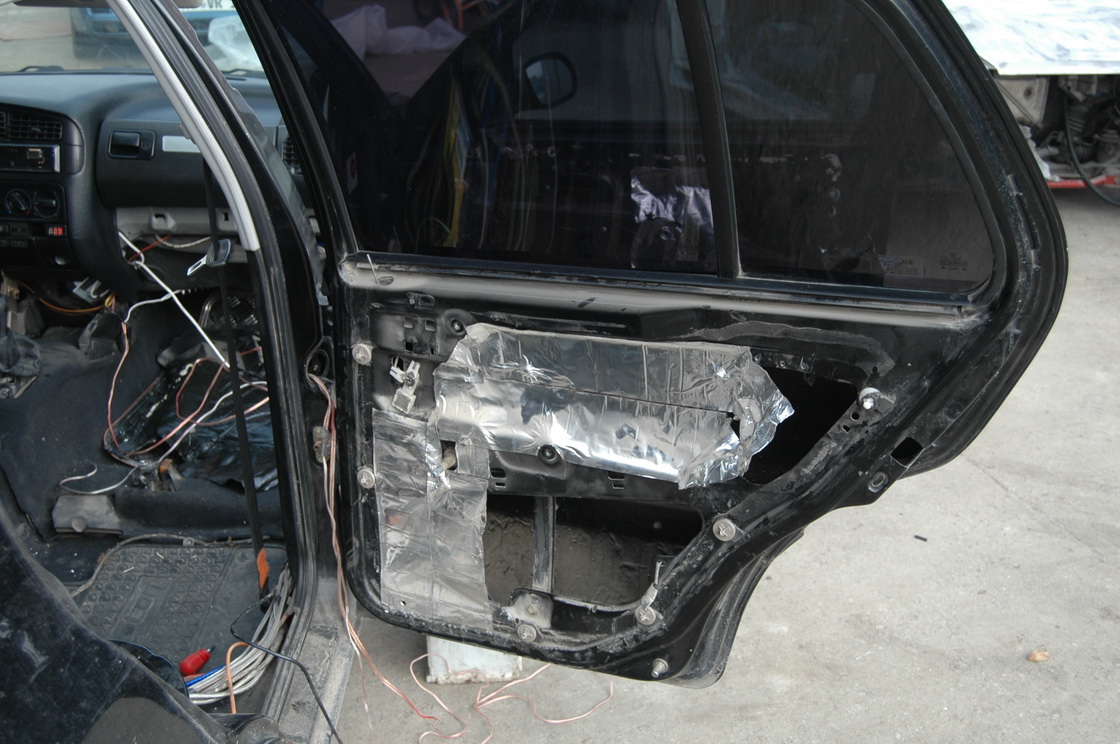

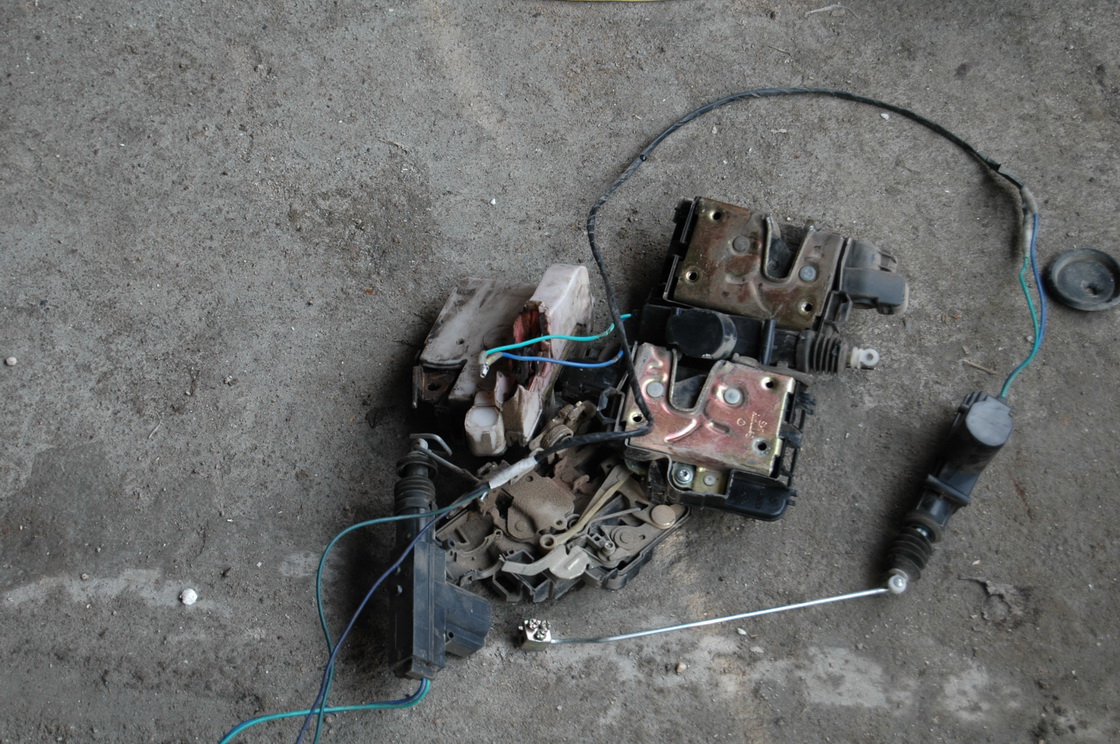

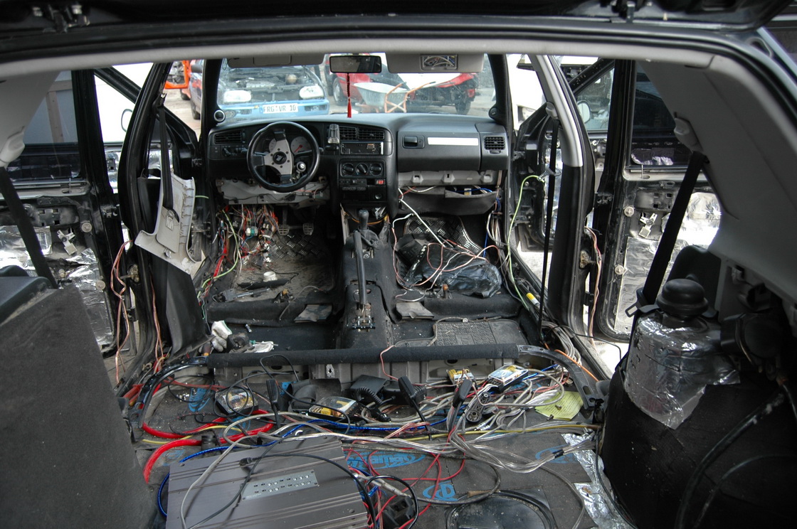

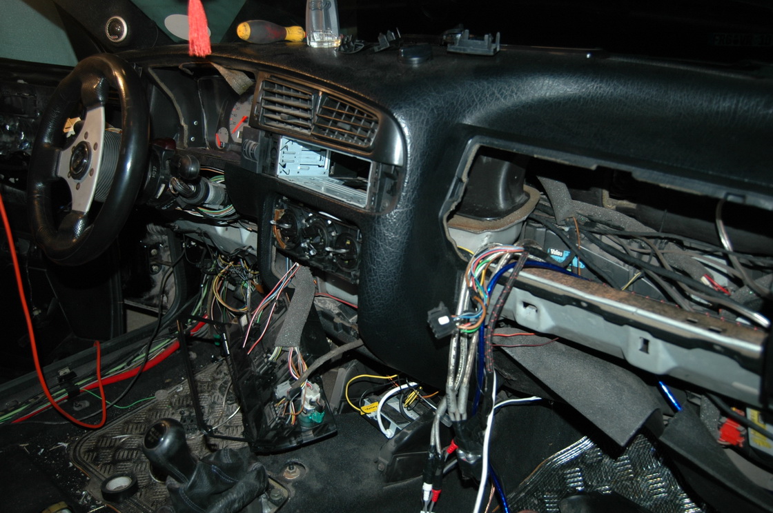

up-date
inaca una si ajung la full option adica un tempomat si climatronic
instalatie pt 4 geamuri electrice
instalatie de inchidere centralizata pe vacum adica cea originala
instalatie pt oglinzi electrice + incalzite
instalatia audio originala numai cablajul pt usi
instalatia de incalzire scaune
schimbat toate inchizatorile de la usi
dat alarma veche jos vine una mai adevarata
defrisat tot interiorul si aranjate toate cablurile
interior de piele +fete de usi

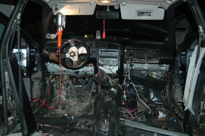

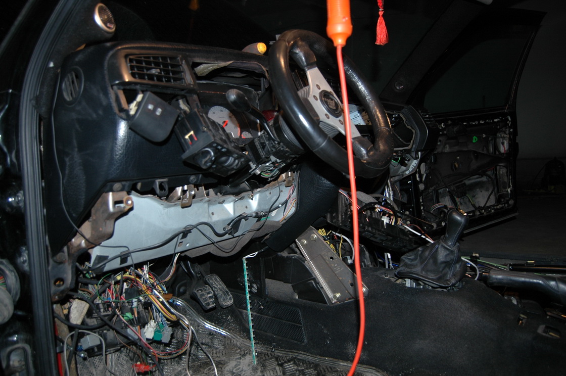

MesajTrimis: Mie Ian 13, 2010 1:53 am    Titlul subiectului: Răspunde cu citat (quote)
se pare ca dureaza mai mult decat ma asteptam
