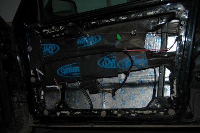

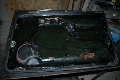

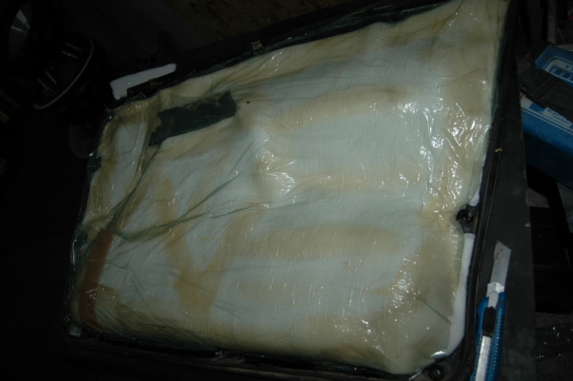

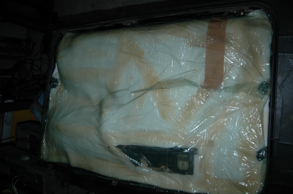

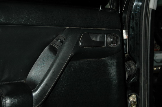

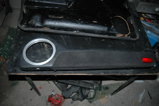

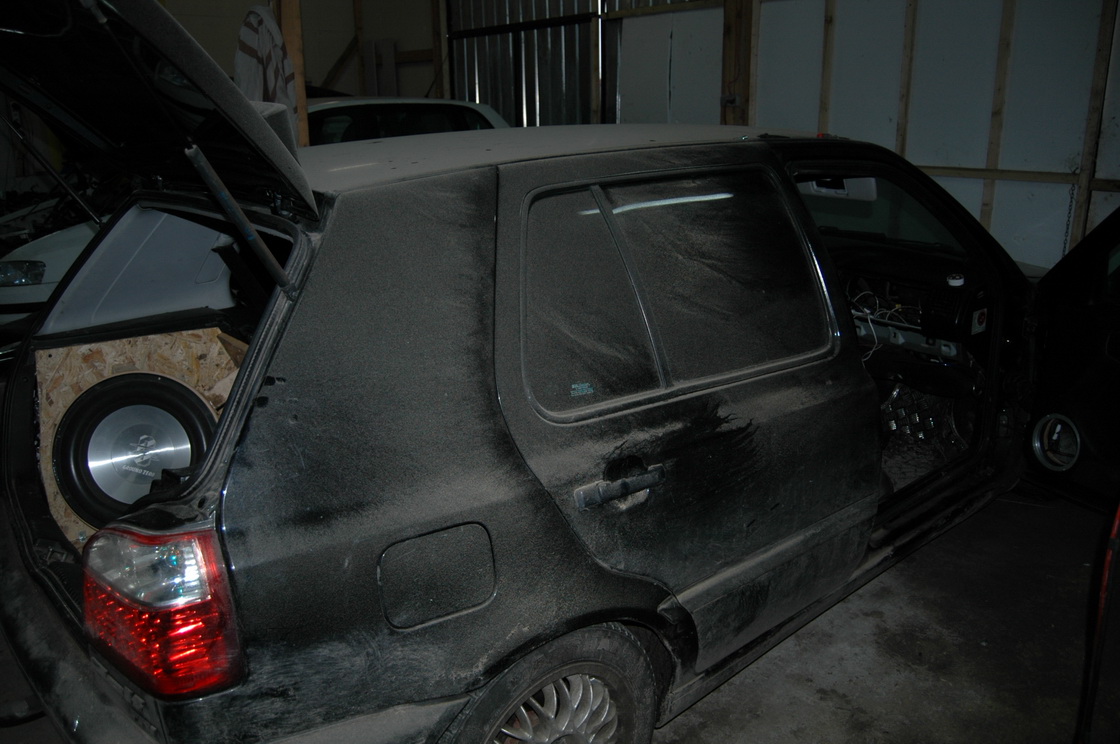

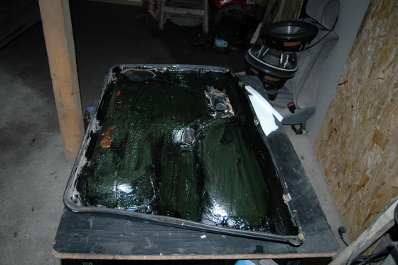

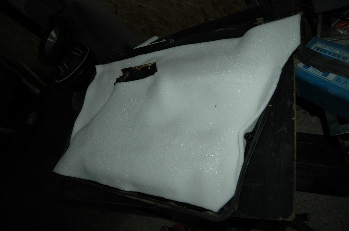

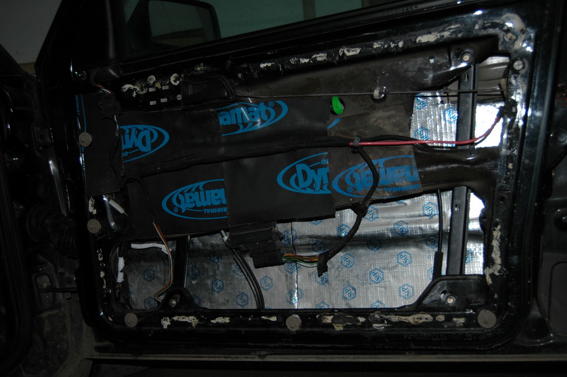

si am inceput lucrul la masina dupa o lunga pauza ...nu ca as vrea dar nu prea am timp pt ea .
montat pe usile de spate cam to tce trebuie
izolat fete de usi cu antifon cauciucat
aplicat un burete de 1cm grosime si o folia sa nu absoarbe umezeala
confectionat inele de ALU pt basi din usi
si multe modificari la usi

mai o tura de poze

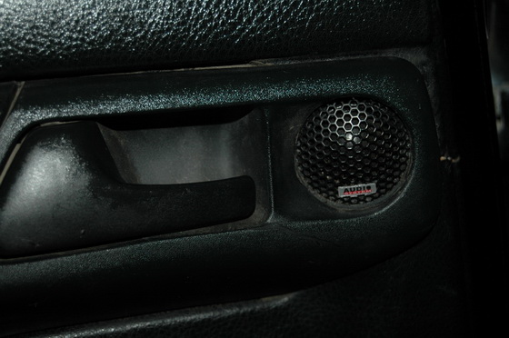

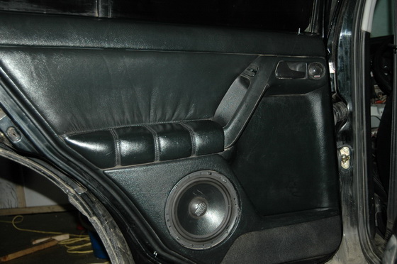

ce serie de la audio system ai in usile spate? cum suna cu usile insonorizate? Very Happy
ai facut treaba frumoasa, ma gandesc sa ma apuc si eu de insonorizat cand mai da caldura.
ugod
Data înscrierii: 30/Aug/2008
Mesaje: 350
Locație: Timisoara
MesajTrimis: Dum Feb 28, 2010 1:02 am    Titlul subiectului: Răspunde cu citat (quote)
HX165 SQ
suna ceva mai bine decat fara

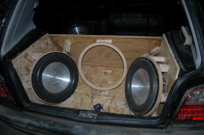

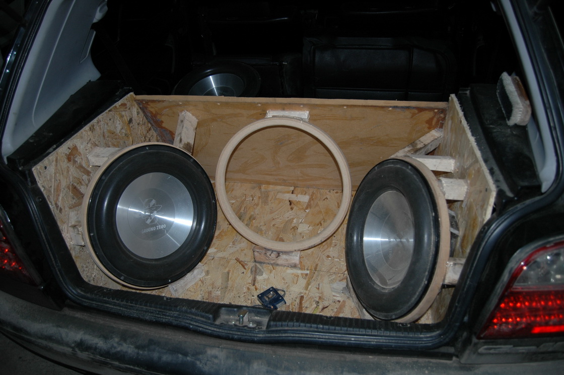

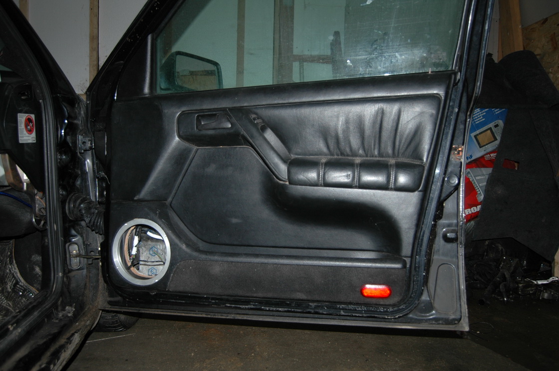

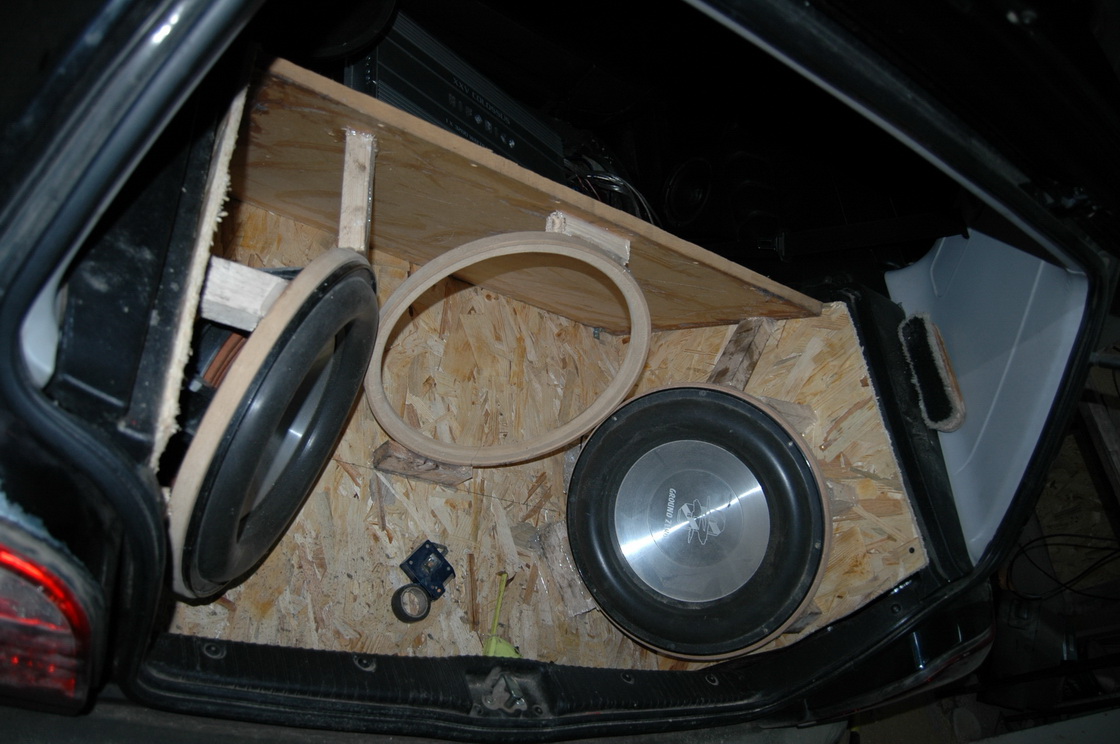

si lucrarea de ieri
am terminat usa din dreapta
si am inceput pozitionarea membranelor + dif
locul extrem de ingust nu permite asezarea foarte usor .

MesajTrimis: Vin Mar 05, 2010 11:39 pm    Titlul subiectului: Răspunde cu citat (quote)
hehe ...
ce bine mai merge treaba si la tine ...
cei chestiutza aia care ai puso pe fetele de usa ?!
burete autoadeziv ?!
