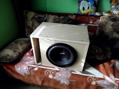

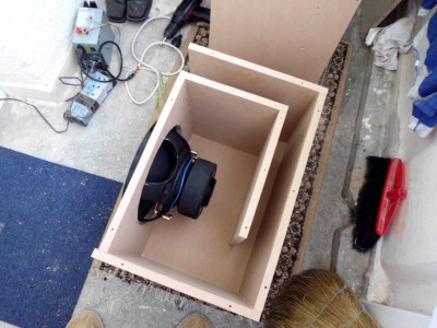

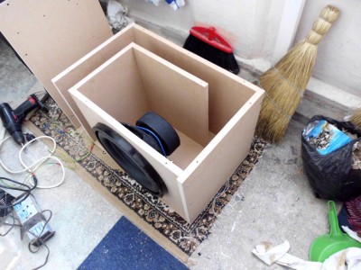

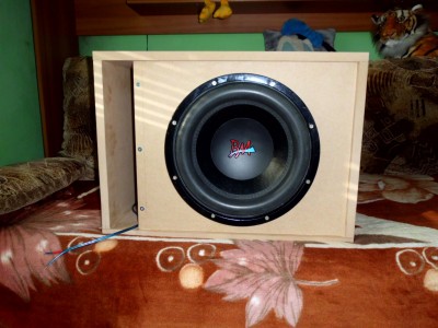

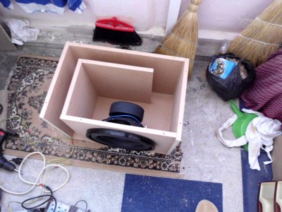

Uite ce incinta i-am facut eu acum.

Mihai Cimpoeru
Data înscrierii: 03/Mar/2011
Mesaje: 140
MesajTrimis: Lun Mar 12, 2012 12:39 pm    Titlul subiectului: Răspunde cu citat (quote)
E incinta postata de mine ?
Cum se aude ?
Mai ai probleme cu aerul prin port ?

Se aude super, multumim frumos.
Cam asa mi-a iesit mie
