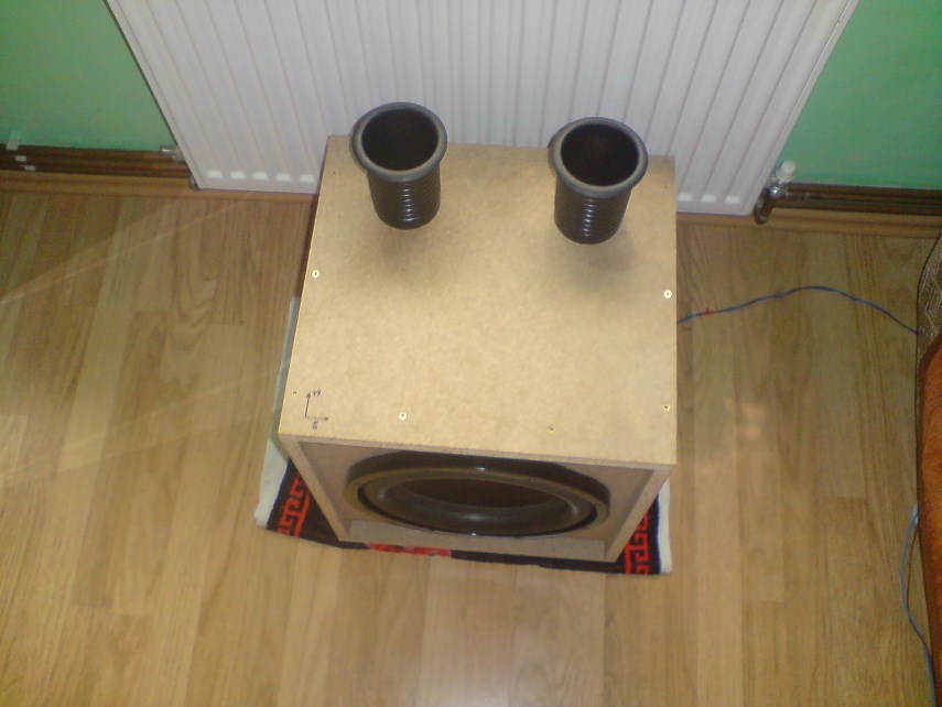

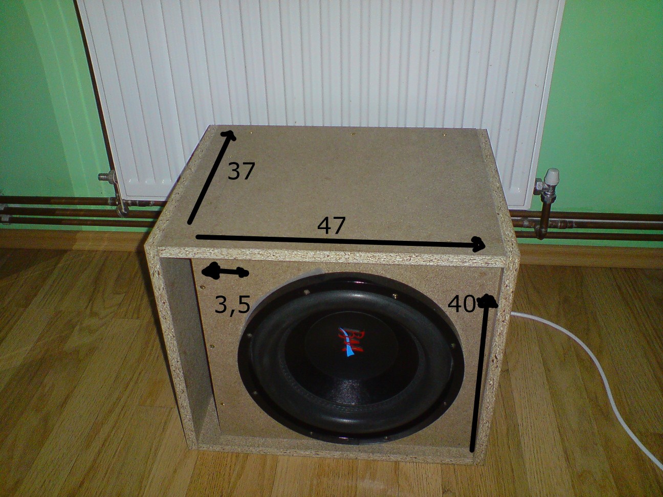

Mi-am luat ieri un subwoofer de la un baiat BM 1206 600w-400w RMS si as vrea sa aflu daca incinta este OK si citi litri are aceasta incinta. Very Happy
Dimensiunile sunt scrise in poza de mia jos.

Ca volum incinta e buna ( 50 L ) , dar am nevoie de inaltimea si latimea portului ca sa iti spun la ce adancime sa il tai .
In 50l si un acordaj la 35 hz ai un f3 pe la 32 hz ceea ce e bine. Singura problema pe care o vad ar fi ca e portul mic si e posibil ca la putere mare sa faca aerul urat prin el .

Da, il tin in casa pe un amplif de 70W RMS,chestia urita la el e ca pe frecvente joase se aude cum flutura aer prin tubu de bass...
Inaltime :36.5
Latime :3.5
Adancime:27+10
Altii mi-au zis ca potru vent e prea mare...si multi alti cu alte variante.

Cu portul ala acordajul este undeva pe la 37 hz . Ceea ce e ok , doar ca mai ramane problema aerului prin port .
Rotunjeste toate muchiile portului la intrare si la iesire si o sa mai scada din turbulente . Mai mult de atat nu prea ai ce sa faci , decat alta cutie .

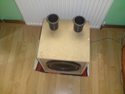

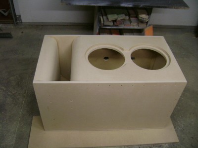

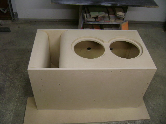

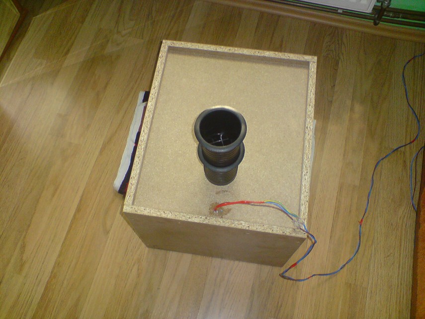

Ma gindeam sa astup gaura din fata si sa pun in spate 1 tub sau 2 de 10 cm cu 20 cm lungime Very Happy ce zici e bn?
Am pus mai jos niste poze.
Cam cum ar fi bine ??

Cu 2 tuburi de 10 cm suprafata portului scade cu vreo 30 % si o sa faca si mai urat .
Ai incercat sa rotunjesti muchiile portului ?
Daca si asa tot sufla urat fa alta cutie !

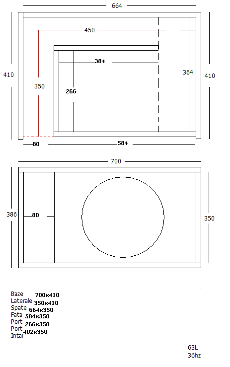

LE : am gasit un proiect pe forum pe care l-am modificat putin .
Daca esti dispus sa faci alta cutie o poti face pe asta , cu mentiunea sa verifici te rog dimensiunile sa vezi daca sunt bine notate ca mi-e sa nu fi gresit ceva .
Placa de sus sa nu o prinzi definitiv pe cutie ca sa te mai joci cu portul sa vezi cum iti place acordata mai sus sau mai jos .

Am vorbit cu un profesionist care se ocupa cu asa ceva si mi-a zis ca imi trebuie o incinta de 55-56L interior,deci exterior o sa fie undeva pe la 90-95L, acordat la 36Hz si suprafata la port de 220 de cm2 deci ar veni canalul de 6.2 cm,inalt de 35 cm si lung de 75.Acum at trebuie sa calculez incinta,dar nu ma prea pricep....

Pai cam asta e proiectul de mai sus !

Deci incinta de mai sus desenata de tine are 93l exterior si 63L interior?
