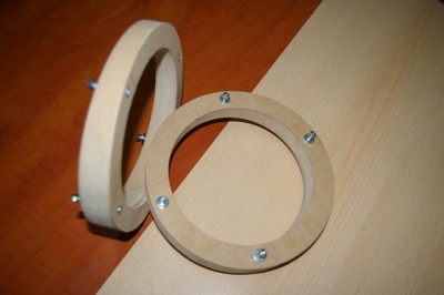

Imaginile promise cu inelele pentru usile alea izolate.

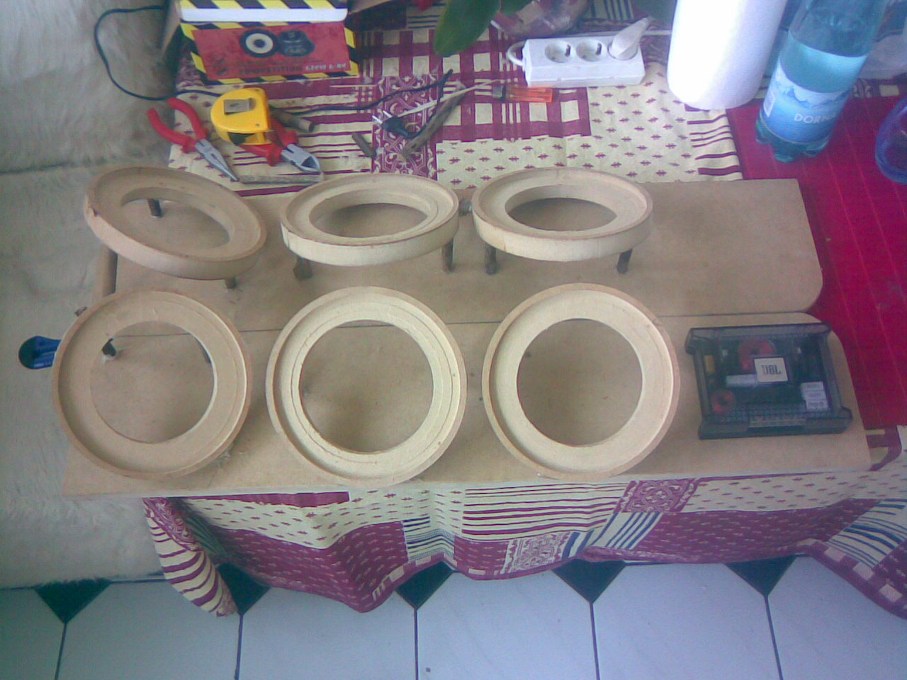

Pot face orice tip de inel din MDF, iar ca tot veni vorba de izolare, pun niste poze cu ce am facut ieri!
Cu toate ca nu sunt inca in poze inelele de mdf, o sa pun saptama asta cand termin si poze cu sistemul de pe usa facut cu inele de mdf!

Salut, as vrea sa incerc sa fac eu aceste inele, ma poti ajuta cu dimensiunile lor? (diametrul exterior, diametrul interior, grosime) Ma refer la cele pentru logan de la 13 la 16.5.( ca in poza) din ce alte materiale mai poate fi confectionat? Multumesc.

Niste dimensiuni de baza pentru 16.5 cm ar fi 145mm interior si peste 175mm exterior. Grosime 18mm, dar in functie de masina si difuzor poate e nevoie de mai gros sau mai subtire.
Pentru 13 cm nu stiu exact diametrul de taiere.
Poti sa le faci cam din orice material care e destul de rigid si greu.
