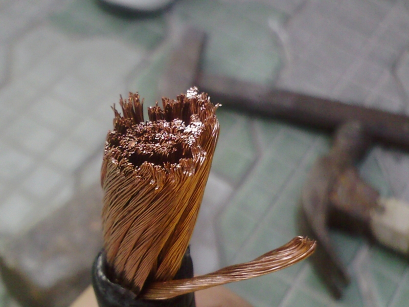

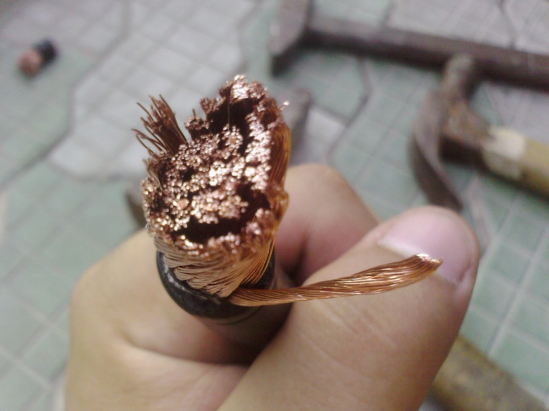

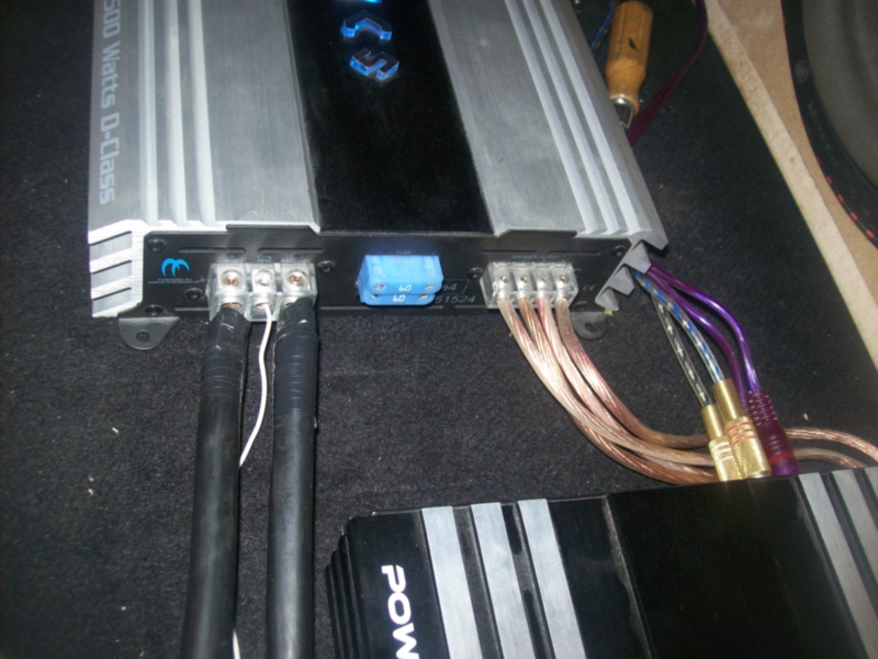

sudura 95mm2.
e destul de ok cablul atat ca nu are atatea lite ca cel dedicat car-audio, in rest o sa-ti trebuiasca un distribuitor mai mare in care te vei cam chinui sa-l bagi.
Pigoo
Data înscrierii: 08/Oct/2008
Mesaje: 1625
Locație: Constanta
MesajTrimis: Vin Iun 05, 2009 2:18 am    Titlul subiectului: Răspunde cu citat (quote)
azi l-am pus...
m-am cam chinuit, la borna la baterie... doar ce am schimbat-o azi, cu una din cupru mai "misto" , care a fost gandita cu ##ru pentru ca m-am chinuit o ora, nu exagerez, sa bag cablurile in ea. evident, o mare parte din vina o are cablul ala de sudura.. cam gros (comparativ cu cablurile vechi, asta are numarul litelor de ~7 ori mai mare, asta ochiometric, despicand firul in 7 capete care faceau cat un cablu anterior intreg.
la masa nu a fost problema.. era surub mare .
la fel si la legatura cu amplificatorul.... m-am descurcat, mai intai am bagat in amplificator o bucatica din cablul vechi, apoi am facut o legatura "mestereasca" cu cel de sudura.
in cateva zile cumpar si siguranta...
am gasit una de 150A , de 3 ori mai mare ca marime fata de alea care le am acum Laughing
otzy
Data înscrierii: 14/Feb/2007
Mesaje: 1666
Locație: timisoara
MesajTrimis: Vin Iun 05, 2009 1:23 pm    Titlul subiectului: Răspunde cu citat (quote)
ai putea sa cauti un distribuitor de 70 mm2 (nu stiu daca este si de 95 mm2) si faci treaba mai frumoasa la amplificator Razz
mai o siguranta, mai un distribuitor, mai un cablu...una alta s-au dus 5 milioane Laughing
Pigoo
Mesaje: 1625
Locație: Constanta
MesajTrimis: Vin Iun 05, 2009 11:45 pm    Titlul subiectului: Răspunde cu citat (quote)

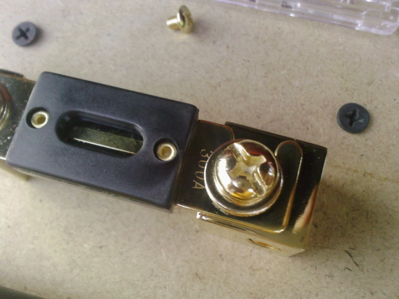

maine fac rost de o siguranta GZ de 300A Twisted Evil
si papuci sa leg tot calumea.. Smile
Pigoo
Mesaje: 1625
Locație: Constanta
MesajTrimis: Dum Iun 07, 2009 11:50 am    Titlul subiectului: Răspunde cu citat (quote)
iata siguranta si cateva poze din timpul desfasurarii .
urmeaza poze finale cu instalatia electrica in curand Smile

Pigoo
Mesaje: 1625
Locație: Constanta

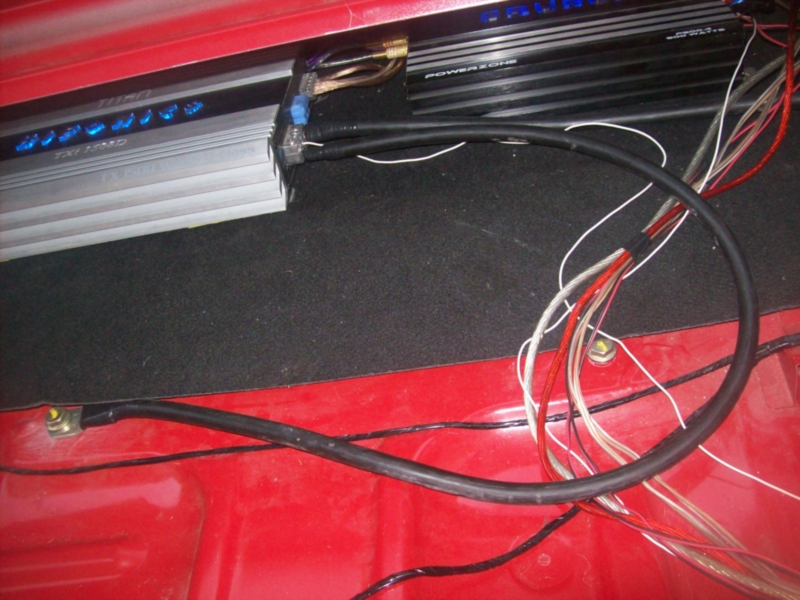

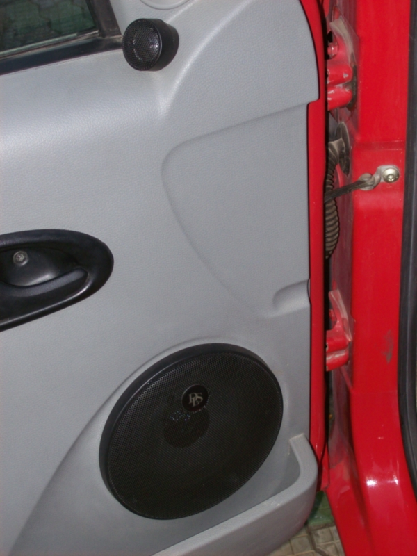

MesajTrimis: Dum Iun 07, 2009 10:58 pm    Titlul subiectului: Răspunde cu citat (quote)
poze cu sistemul final .

MesajTrimis: Lun Iun 08, 2009 2:19 am    Titlul subiectului: Răspunde cu citat (quote)
Meserie....ia zi diferentze ceva? Se mai simt la fel scaderile de tensiune?
Pigoo
Mesaje: 1625
Locație: Constanta
MesajTrimis: Lun Iun 08, 2009 3:17 am    Titlul subiectului: Răspunde cu citat (quote)
n-am avut un voltmetru sa masor... ca sa vad diferentele, insa acum stiu sigur ca nu imi mai trebuie decat alt alternator Laughing

uau ... frumos
dar ... cei cu ochiurile alea asa de lungi
si la cablul de - si la cel de +
Pigoo
Mesaje: 1625
Locație: Constanta
MesajTrimis: Mie Iun 10, 2009 3:13 am    Titlul subiectului: Răspunde cu citat (quote)
nu e chiar asa maleabil precum pare cablul Smile . a trebuit sa il las asa ca sa pot face intoarcere de 180grade la masa.. iar la baterie.. ca sa pot pune siguranta in pozitia aia a trebuit sa ii fac ochiul ala. oricum, pe plus are cam 4m .. iar pe minus 1m Maxim .
