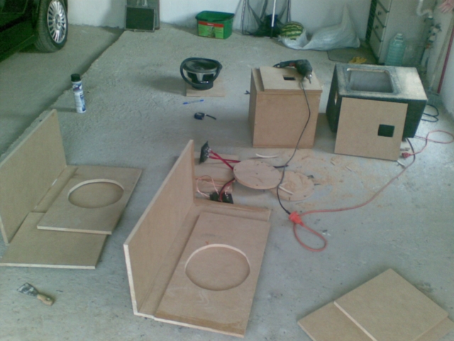

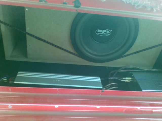

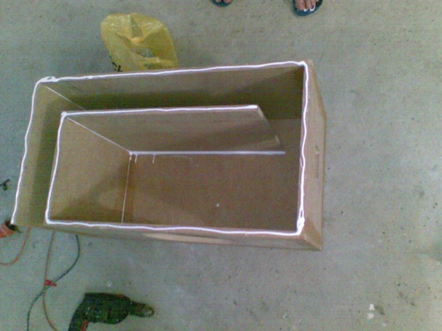

urmeaza o noua incinta pt subwoofer . cea anterioara tind sa cred ca avea volumul intern cam maricel . acordajul .... 30-35hz , posibil 33. ma mai gandesc Rolling Eyes
amplificatorul pe fata va fi si el schimbat, cu un helix db .
boxele de pe fata posibil sa fie si ele schimbate.....daca nu, le fac incinte din fibra .

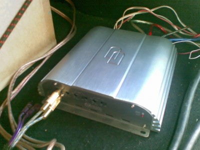

amplificator nou pe fata , DD A1.
incinta urmeaza, chiar doua.. trei, 65@36 , 70@32 , sealed 45L .

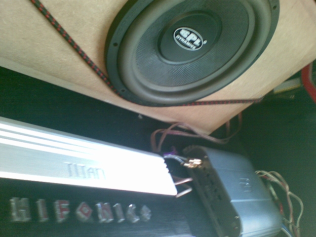

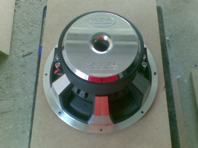

gata cu totul . mai ramane doar sa le aranjez un pic si sa le prind .

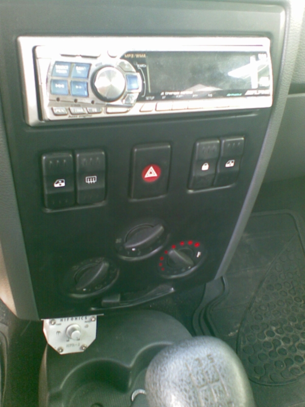

am facut rost si de remote pentru hifonics Cool
boxele de pe fata mi-am dat seama ca nu trebuiesc schimbate, acum ca am un amplificator bun care chiar scoate tot untul din ele ... si le-am vazut adevarata valoare ..
incinta a iesit super, nu am gap-uri pe frecvente deloc , totul suna linear, nici-un boost pe o frecventa sau ceva ... se aude ideal pt muzica . nu am pierdut pe partea de joase, comparativ cu incinta veche, care era acordata la 30hz, spre surprinderea mea pe asta sinusul de 30hz se aude identic ca cea veche ! iar 33, 35 si 40hz se aud la fel de tare . inainte aveam o pierdere de 5-10db pe frecventele mai inalte .

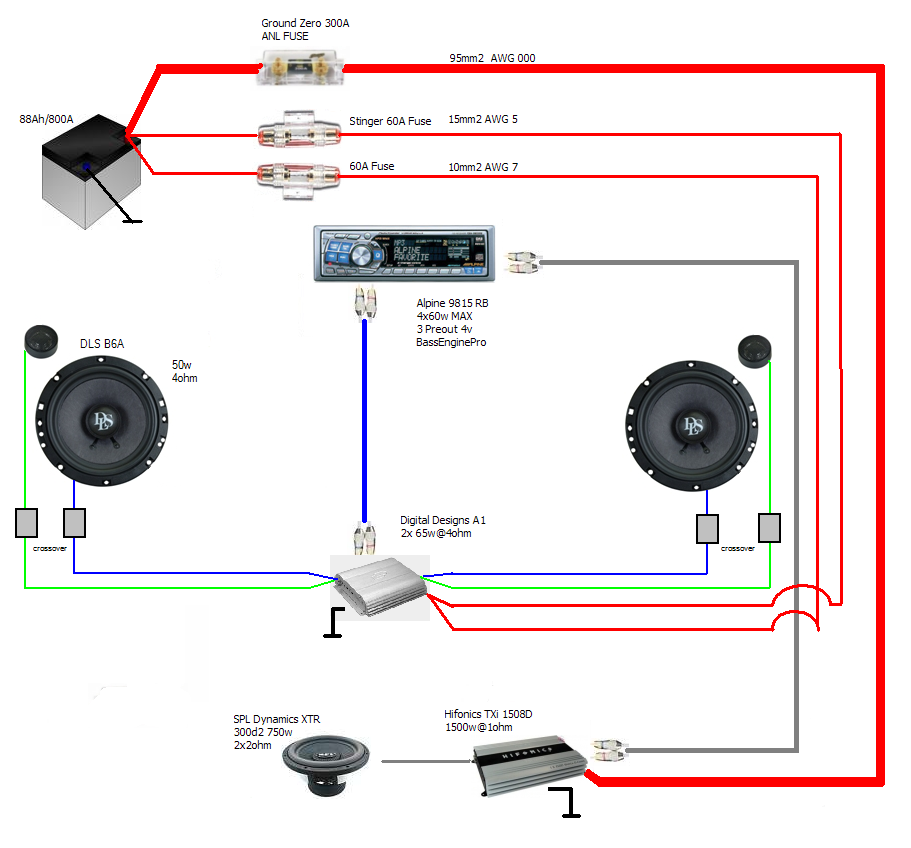

continuarea pozelor,schema noua cu sistemul si un film

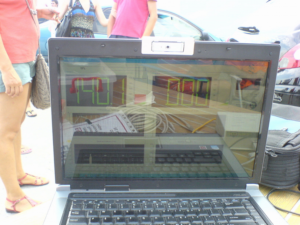

se umfla din toate partile, la finalul filmuletului trebuia sa se vada cum flexeaza nr de pe fata... cam 1cm , dar na... telefon Laughing

La masurare aveai bancheta si spatarul din spate ?
Pigoo
Data înscrierii: 08/Oct/2008
Mesaje: 1625
Locație: Constanta
MesajTrimis: Vin Sep 18, 2009 3:48 am    Titlul subiectului: Răspunde cu citat (quote)
nu aveam spatarul . shezutul da.. dar nu cred ca influenteaza .
