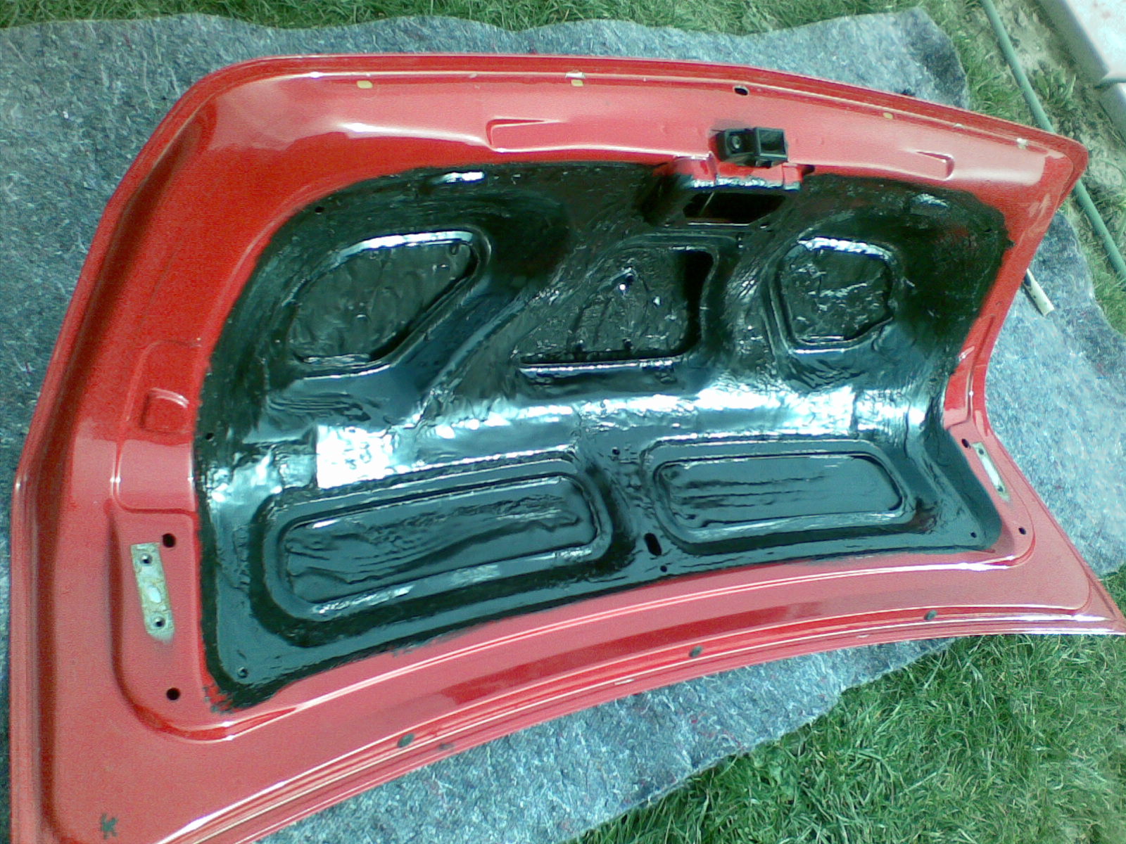

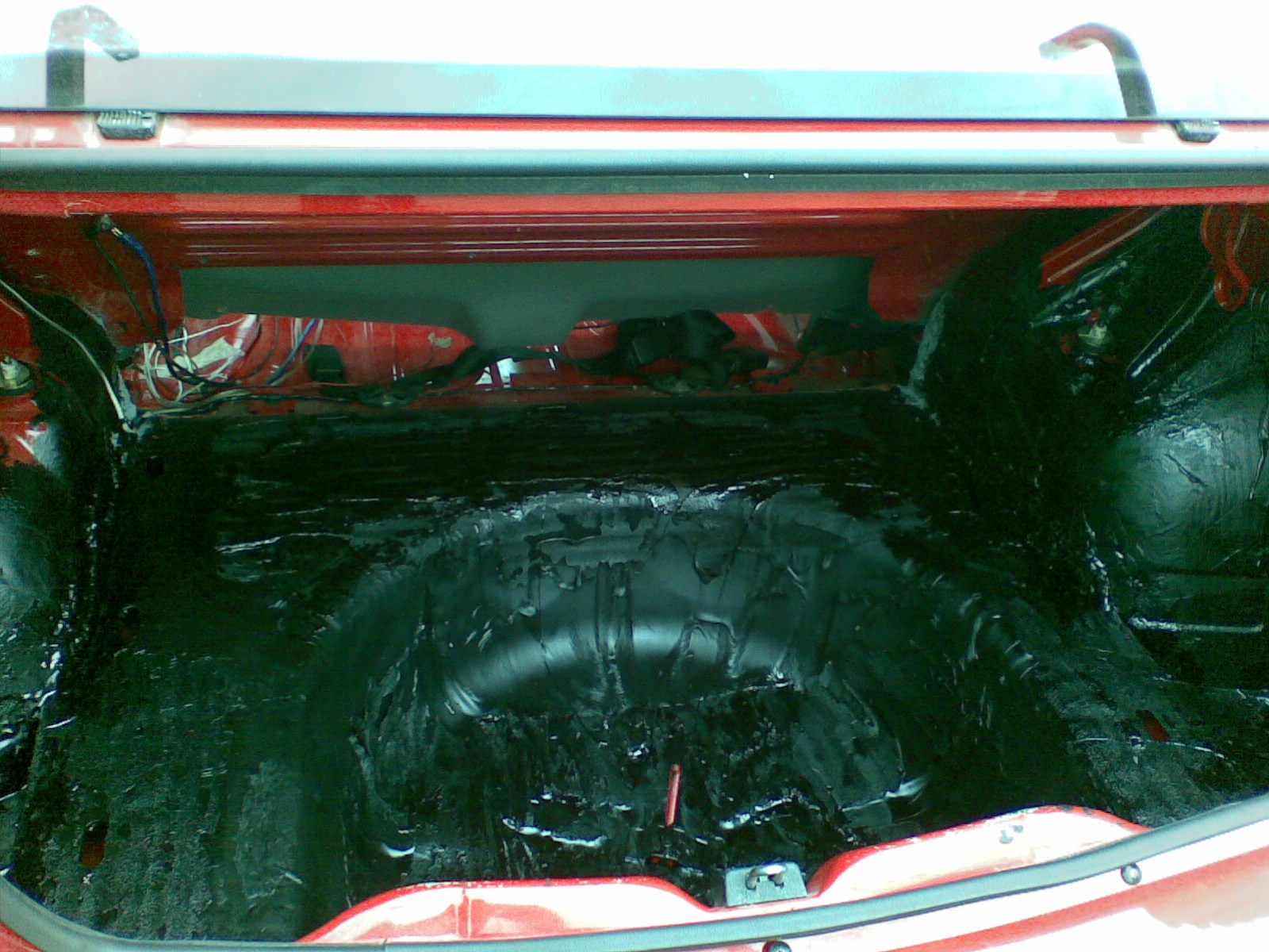

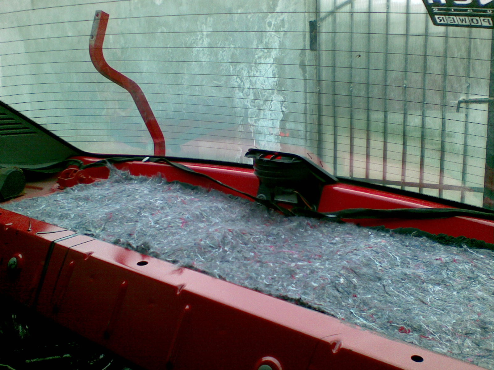

intre timp, cat nu am "jucarii" in portbagaj, am zis ca ar fi bine sa ma apuc sa pregatesc "locul de joaca", portbagajul, insonorizandu-l.
am folosit 2 cutii de vopsea cauciucata insonorizanta , 3.5kg bucata si niste fonomin pe ici colo.
iata cateva rezultate:

MesajTrimis: Mar Mar 31, 2009 8:20 am    Titlul subiectului: Răspunde cu citat (quote)
interesant ... bvo ...
ai grija la fenominul ala sa nu ambsoarba / transpire / umezeasca
masa aia care ai traso de la surubul ala nenorocit
muto putin mai jos
la unul din suruburile alea de 17 care tin centurile

MesajTrimis: Mar Mar 31, 2009 7:48 pm    Titlul subiectului: Răspunde cu citat (quote)
sper ca nu vor fi probleme de absortie a aerului umed.
inainte sa pun fonominul, am dat un strat de 1-2 mm de vopsea cauciucata insonorizanta ca sa se lipeasca, ea avand si rol anticoroziv.

MesajTrimis: Mar Apr 07, 2009 12:41 pm    Titlul subiectului: Răspunde cu citat (quote)
am terminat cu insonorizarea, super multumit, s-a mai intarit usa portbagajului si nu se aude mai aude a tabla goala cand o ciocani, suna a plin . s-a ingreunat si cu 3 kg, cam atat am pus pe ea Laughing
