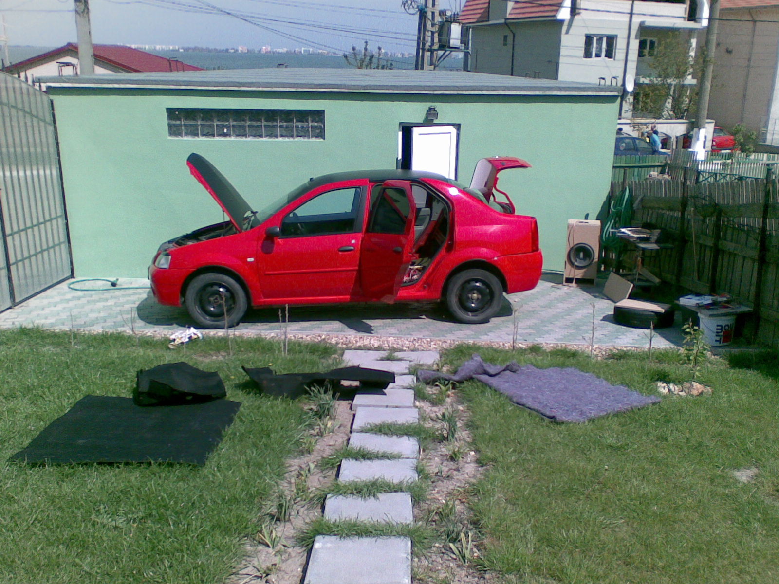

alte noutati... am luat baterie (88Ah/800A), ca aia originala (60Ah/540A) era moarta, iar acum fac ordine prin portbagaj .
 Filesize:  384.01 KB
 Viewed:  367 Time(s)
MesajTrimis: Dum Apr 26, 2009 3:26 pm    Titlul subiectului: Răspunde cu citat (quote)
daca tot ai scos incinta ..
acum poti so si mochetezi ... nu ?! Laughing

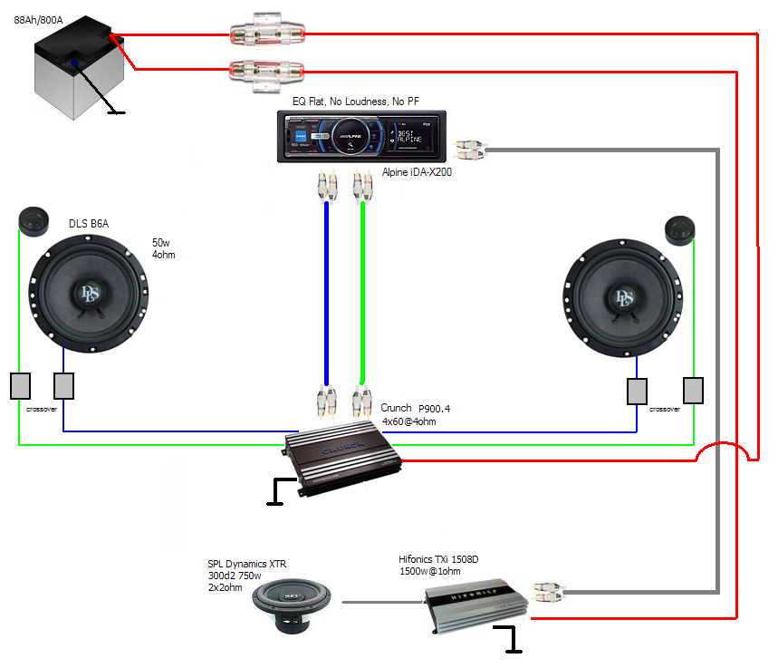

daca tot am innoit sistemul.. m-am gandit ca trebuie sa innoiesc si schema Smile
singurul (sper) upgrade pe care il voi mai face va fi pe partea de conectica, cabluri de alimentare mai groase , ori un 50 si distribuitor pe ambele amplificatoare, ori schimb doar cel de pe hifonics cu ceva de 35 .

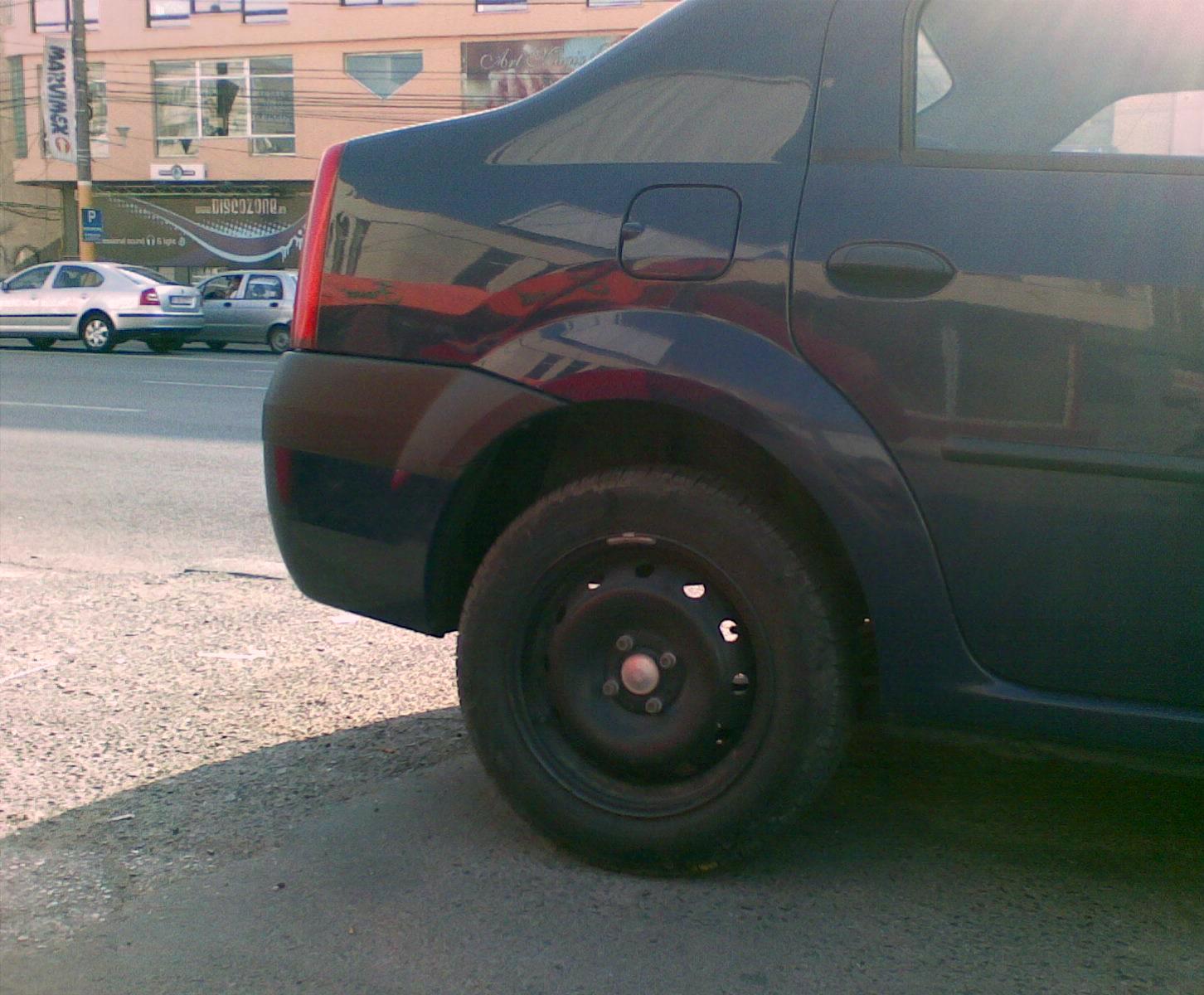

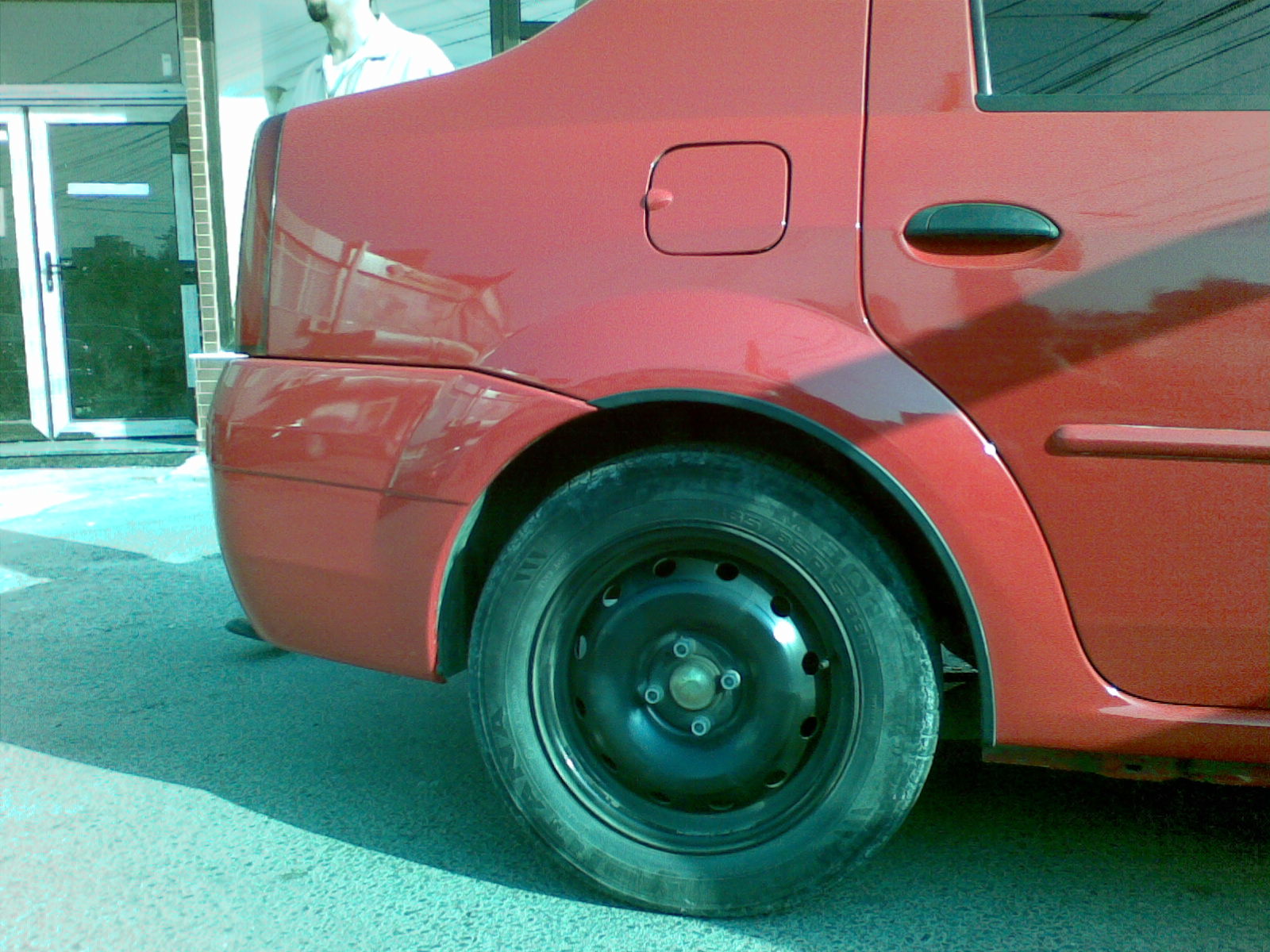

astazi eram parcat langa un logan si am observat o diferenta ...
nu... nu am arcuri sport Laughing dar urmeaza sa imi iau Confused
