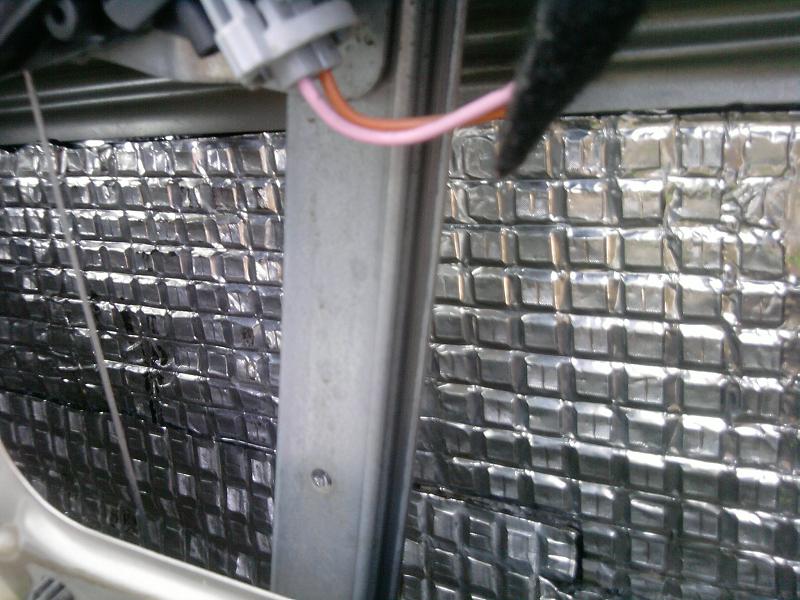

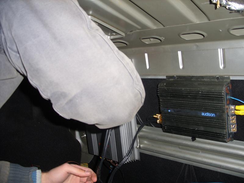

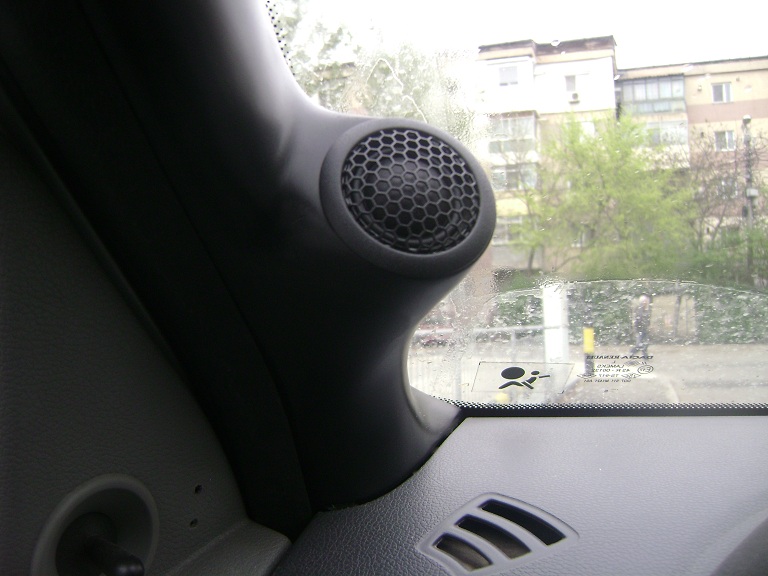

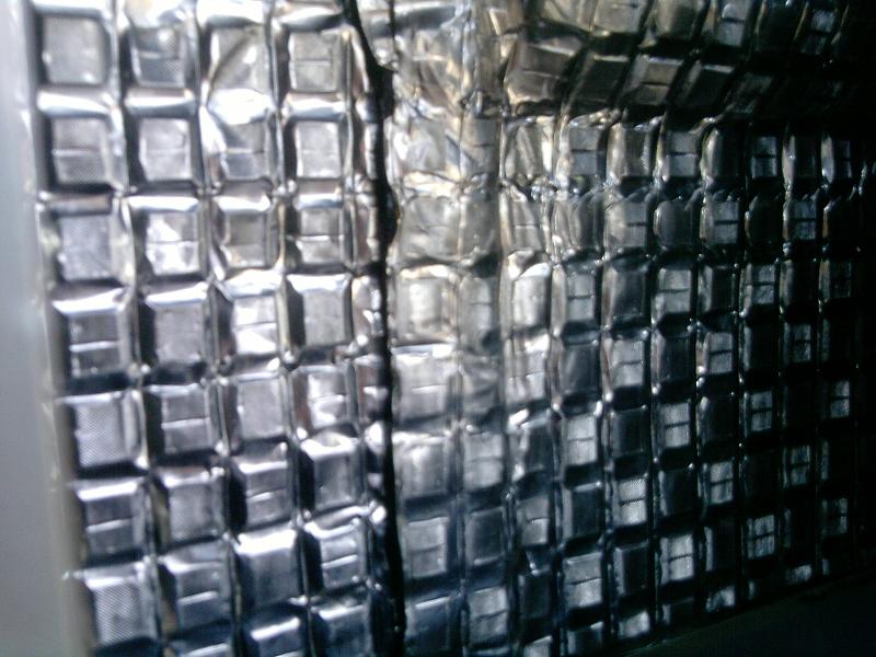

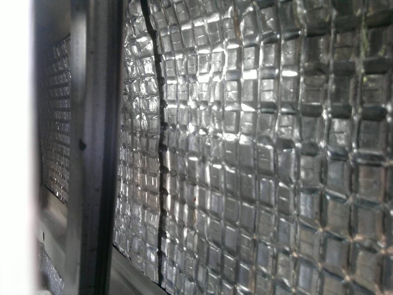

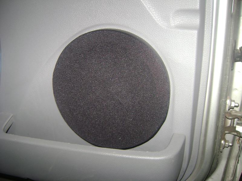

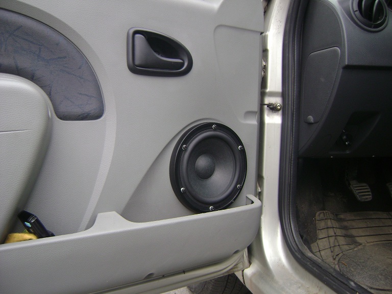

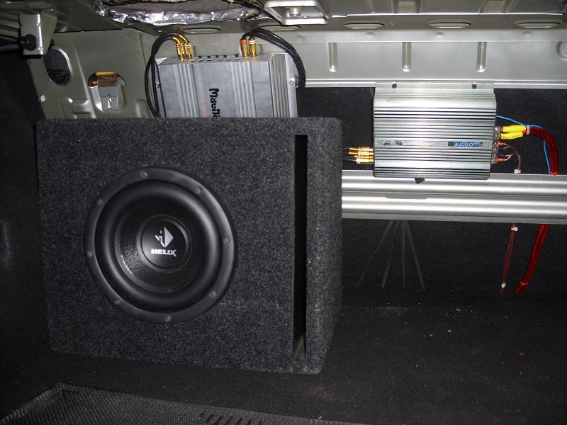

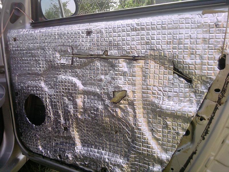

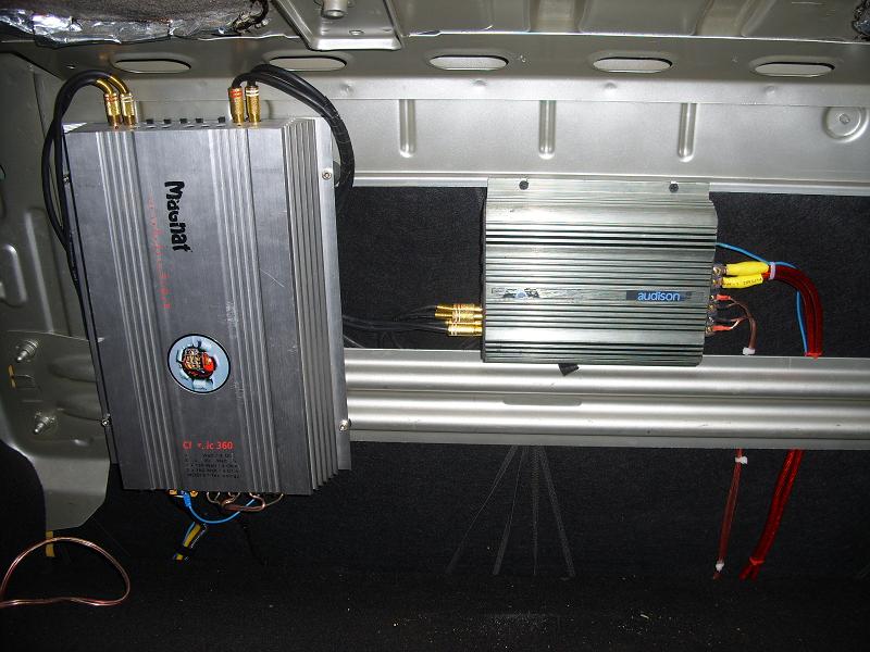

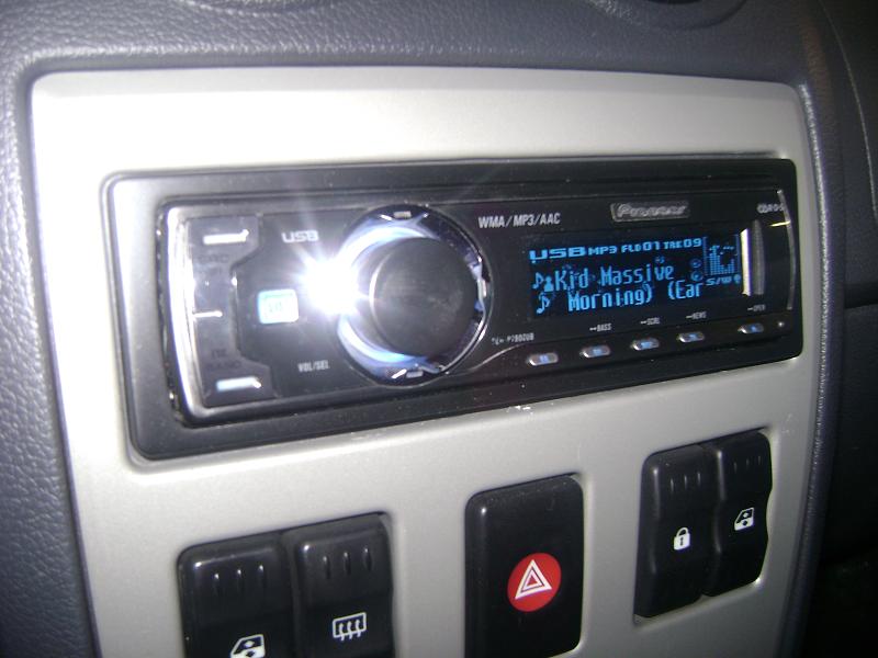

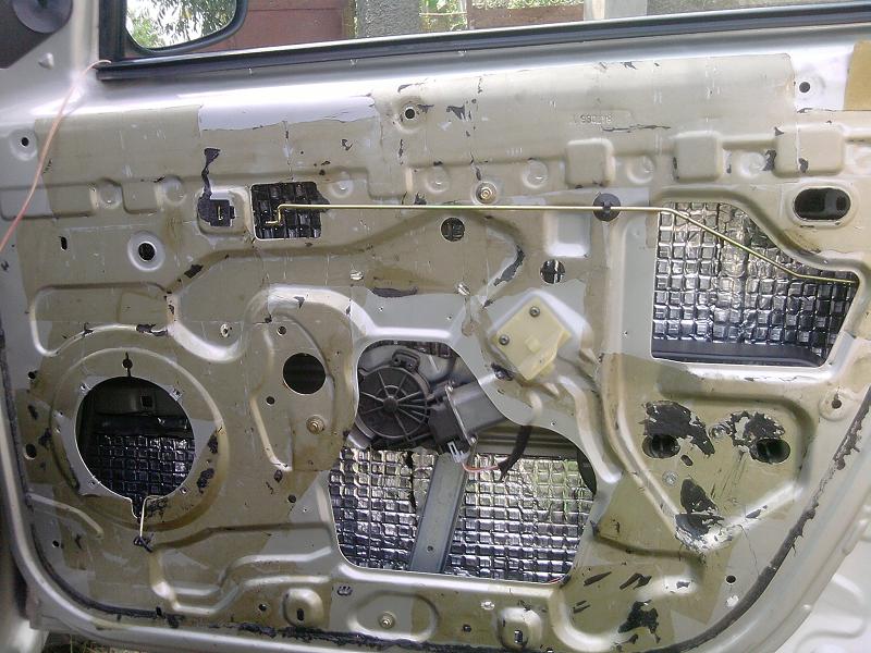

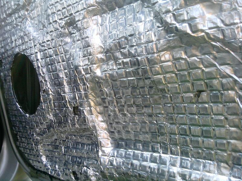

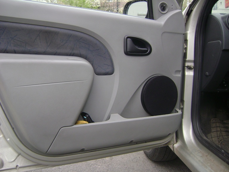

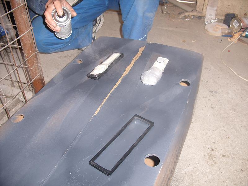

adaug cateva poze si cu insonorizarea usilor, fata player-ului care a fost vopsita, si componentele in faza finala a instalarii

insonorizantu ala mai trebuie apasat..

asa pare din poze, dar avand in vedere grosimea totala de 4mm si faptul ca este un material foarte tare, aplicat la aer cald, mai mult de atat nu am ce sa ii fac si , da, chiar este lipit foarte bine pe toate muchiile si nu sunt goluri de aer

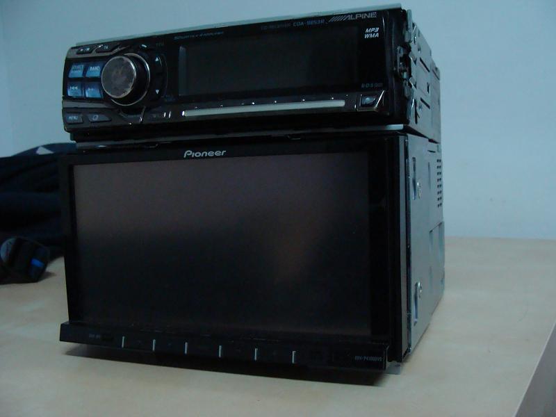

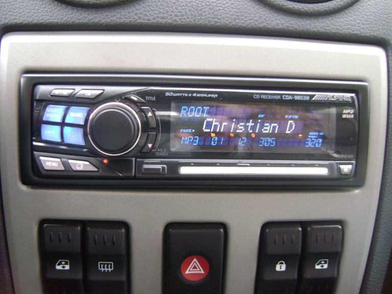

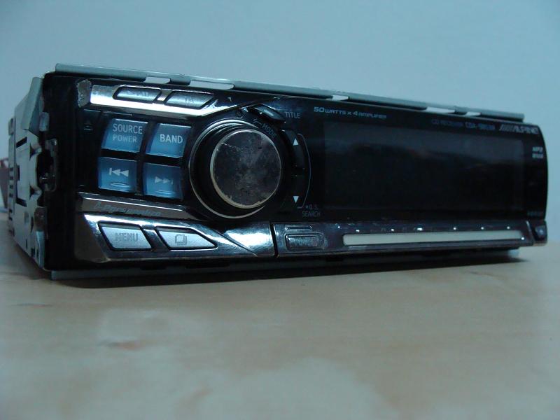

Player-ul Pioneer va pleca in curand. Maine va veni in locul lui un Alpine 9853r. Nu prea ma incanta pe mine Alpine-urile pe partea de sunet...dar de un Pioneer cu setarile acestui Alpine nu am bani momentan. Adaug si o poza cu "raposatul". Nu arata el prea bine dar il aduc pe drumul cel bun cum am facut si cu Pioneer-ul.

3 DIN pe logan Laughing

cu putin efort se face si 3DIN...dar n-am cu ce

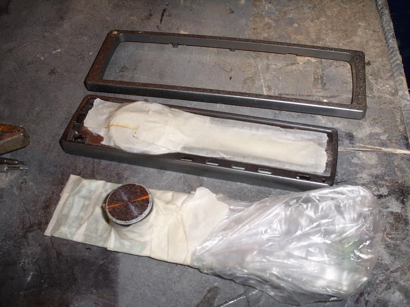

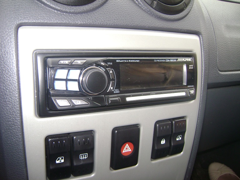

am reconditionat si player-ul alpine...cred ca in curand imi voi deschide atelier de reconditionat playere..imi ies din ce in ce mai bine. poze:

incearca sa-i faci subwooferului o incinta custom pe sub bord..pe sub scaune...ma indoiesc ca din portbagaj razbeste saracu.

poti fi te rog mai explicit cand spui "ca nu razbeste"? daca te referi la faptul ca nu se aude, aici te contrazic, ai fi surprins sa vezi cum poate sa se auda piticania aia chiar si la puterea asta mica care o primeste...aproximativ 150w. daca te referi strict din punct de vedere al pozitionarii, al scenei, atunci iti dau dreptate, dar fiind o masina de zi cu zi cu care circula mai mult tata(eu fiind student la bucuresti si masina ramane acasa) atunci nu prea pot sa ii fac o incinta sub bord. e foarte tentant dar nu e practic pentru mine. as putea face una doar pentru competitii, adica sa o montez doar atunci cand merg la concursuri dar si aici nu prea ma ajuta cunostintele ca nu am lucrat cu fibra si nu stiu sa iau un mulaj. o zi buna

eu am ascultat in logan 300 rms 12" si nu mi s-a parut ca ar face fata...dak tu esti multumit e ok.

pentru sq e mai mult decat suficient, de as fi avut usi de vw sunt sigur ca nici nu mai era nevoie de sub, faceau fata si difuzoarele din usi. oricum pe viitor magnatul va pleca, si vor veni 2 amplificatoare, unul de vreo 4-500 w pentru subwoofer si unul 2*70-80w pentru mid-basi. daca vei veni la competitii poate vei avea ocazia sa asculti masina si te vei convinge ca e suficient. multumesc de sfat. o zi buna
