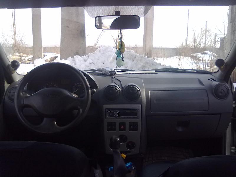

Salutare tuturor, nu sunt foarte nou pe forum, dar nici foarte vechi, urmaresc forumul in fiecare zi si cred ca a venit timpul sa imi prezint si eu masina. Este vorba despre un Logan 1.4. De-a lungul timpului masina a vazut destule scule, unele mai bune, altele mai proaste, dar am ajuns cu ea la un nivel de care sper sa fiu multumit ceva mai mult timp. Masina a participat si la un concurs in vara anului trecut, luand locul 1 la SQ in etapa a III-a a concursului EMMA desfasurata la Slobozia. Configuratia in care s-a castigat concursul a fost una mult mai slaba, dar sa lasam vorba la o parte si sa incepem prezentarea. Atentie: Multe poze.
Componente:
HU : Pioneer 7900 UB
Amplificator Tweetere : Audison LR 3032 XR
Amplificator Mid-bas + Subwoofer : Momentan un Magnat classic 360
Tweetere : Seas Prestige 27TFFNC/G
Mid-bas : Silver Flute W17RC38-04
Subwoofer : Helix P8 in incinta Bass-Reflex
Conectica : in mare parte home-made, incepand de la distribuitoare pana la cablurile de semnal.

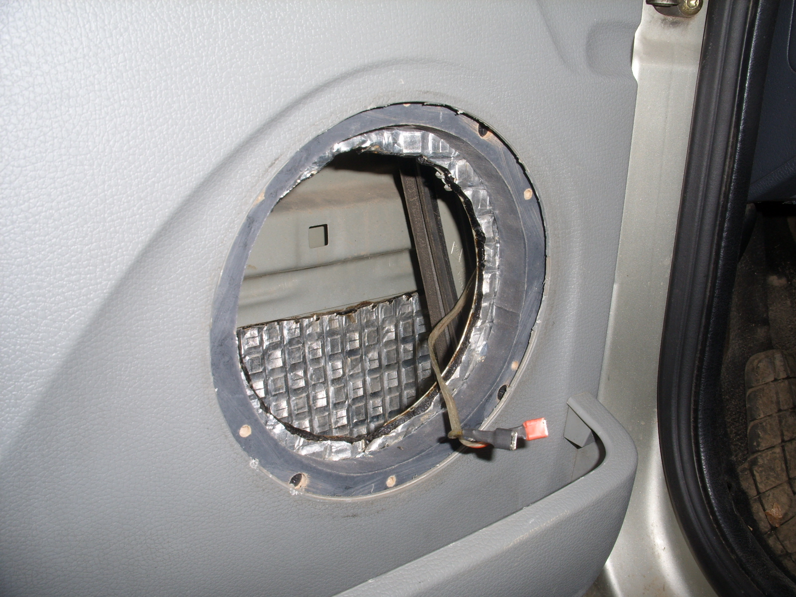

Insonorizant : prezent in usile fata, nu are un nume anume, cumparat de pe forum, isi face treaba foarte bine si avand o grosime totala de 4mm a intarit usile foarte foarte bine.
Lucrarea in mare parte este gata, mai sunt de facut doar finisajele dar voi prezenta lucrurile pe rand, in ordinea lor cronologica pentru a se intelege ce s-a lucrat la masina.

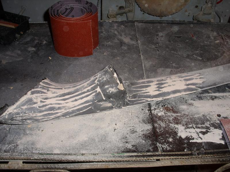

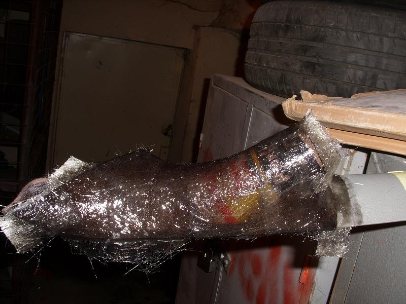

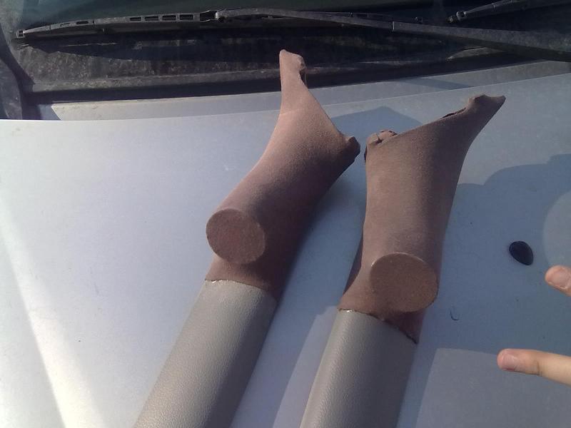

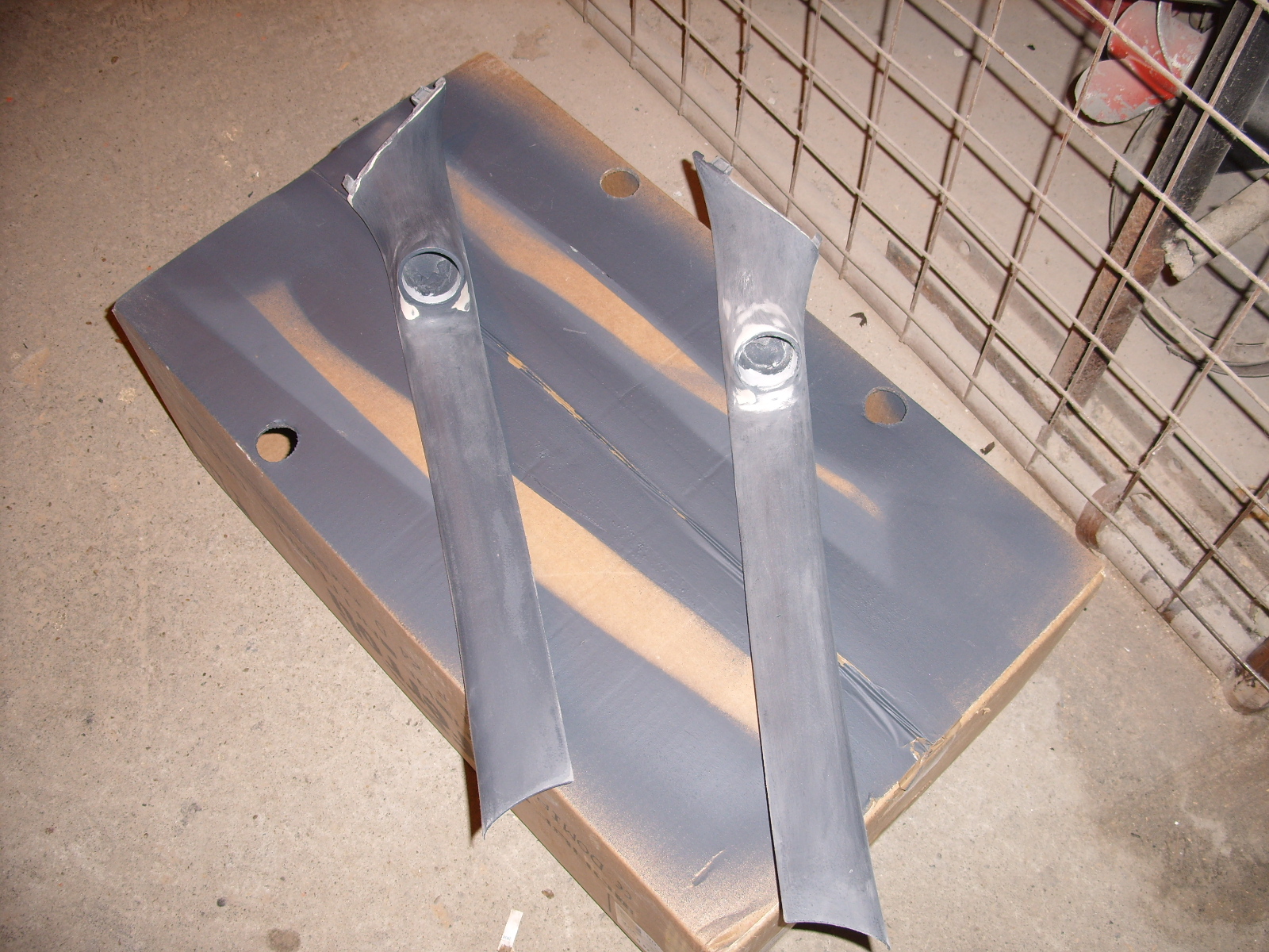

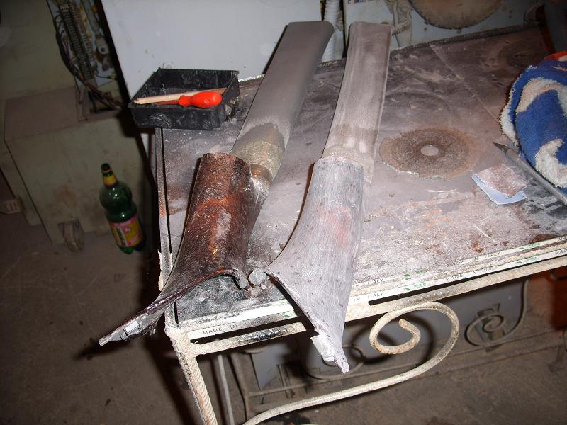

Voi incepe prin a prezenta stalpii.

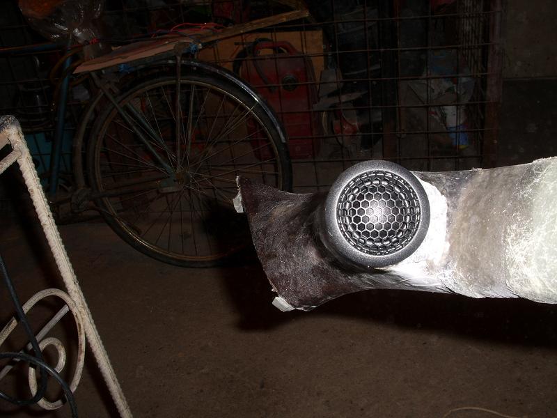

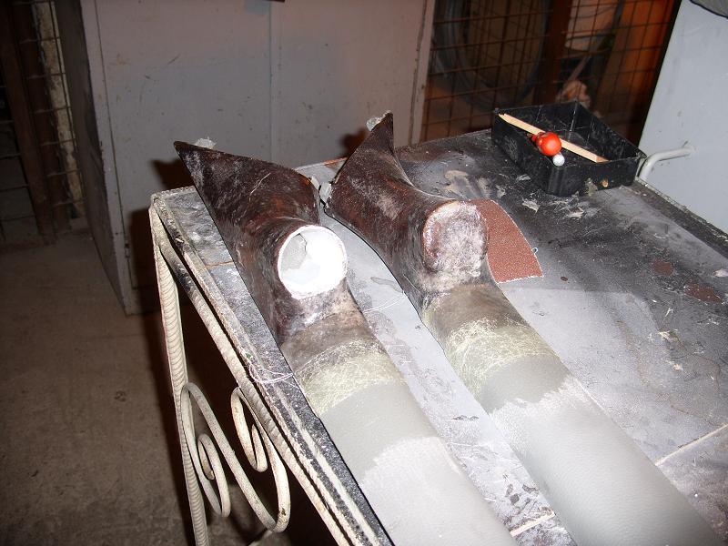

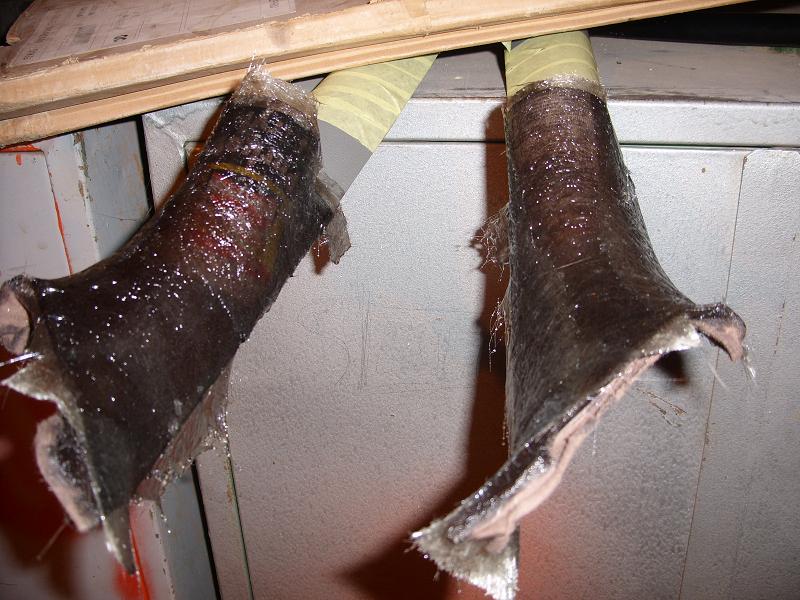

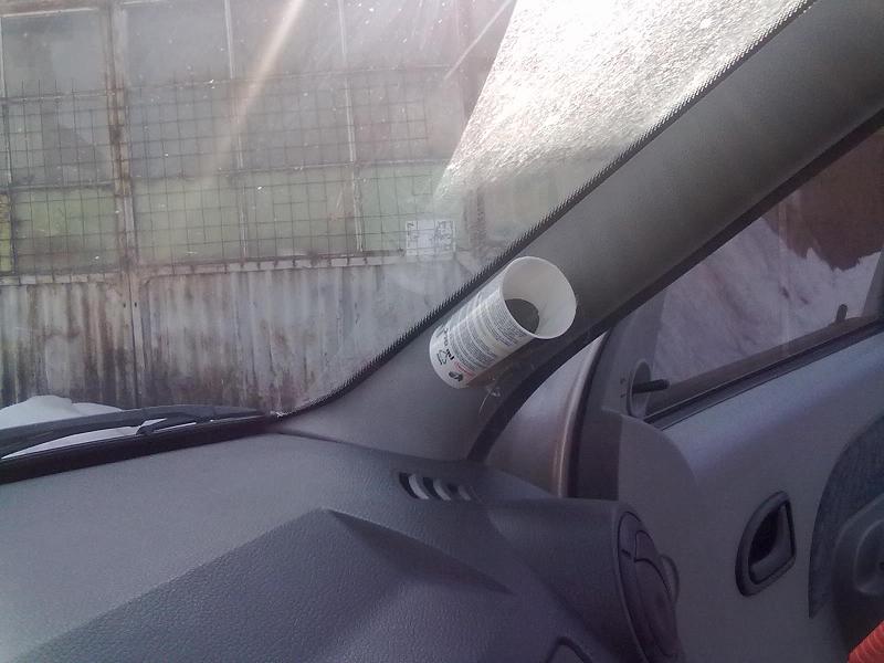

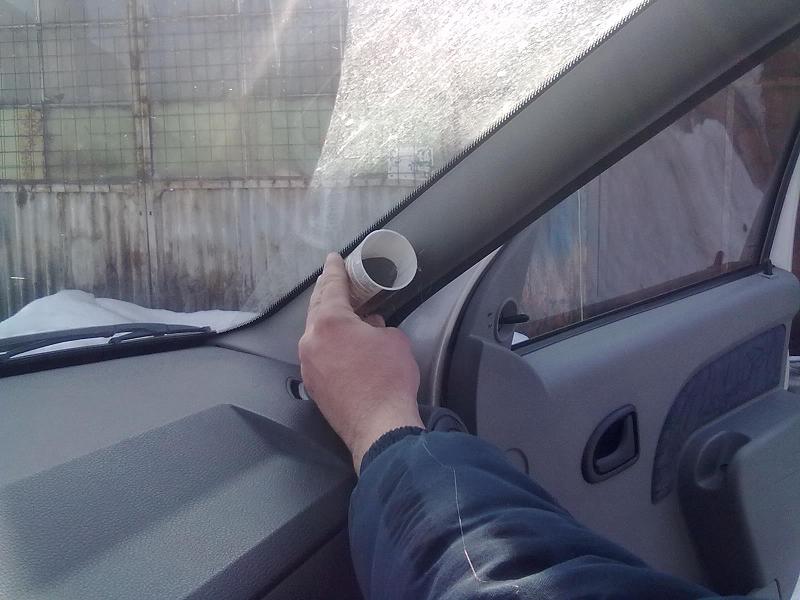

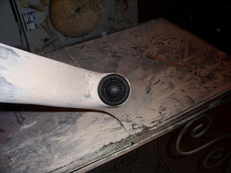

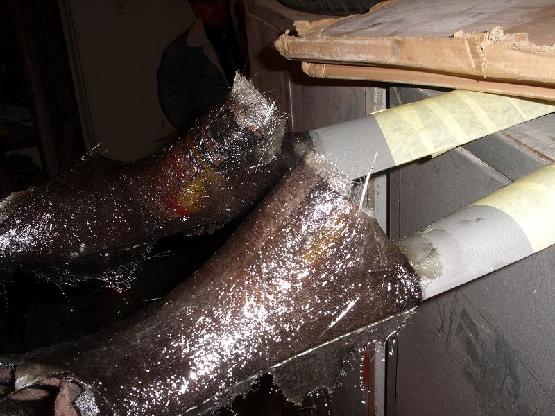

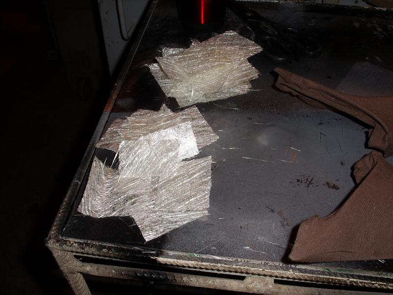

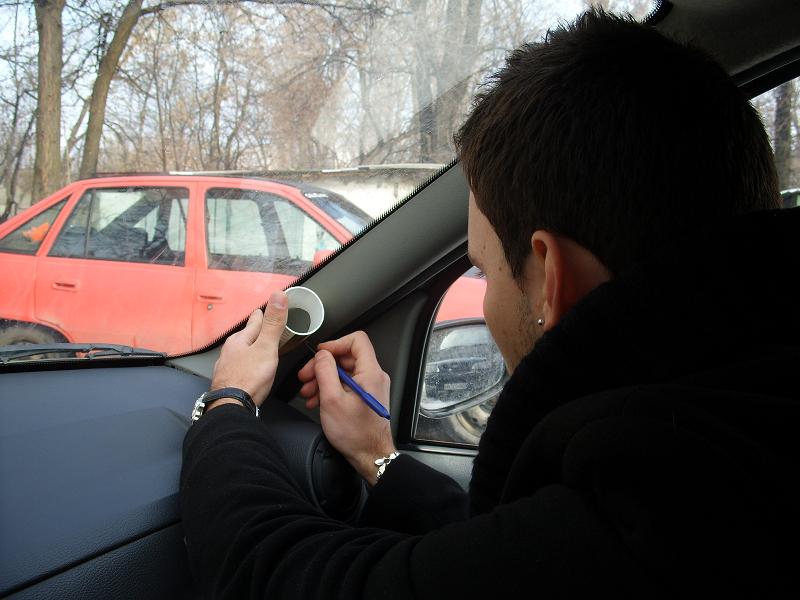

Pentru pozitionarea tweetere-lor m-am folosit de un tub de silicon taiat sub unghi si lipit pe stalp in pozitia finala peste care am turnat mai apoi fibra. Sa lasam pozele sa vorbeasca

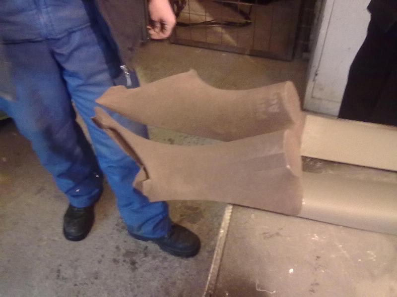

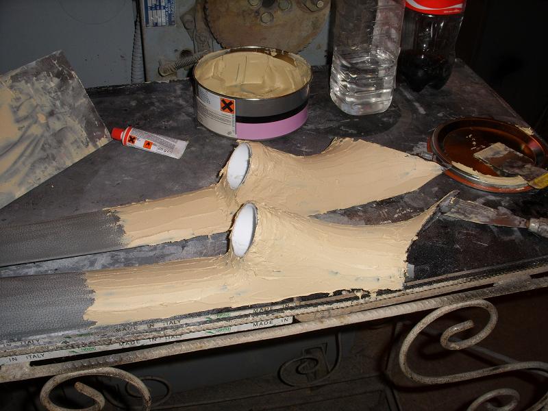

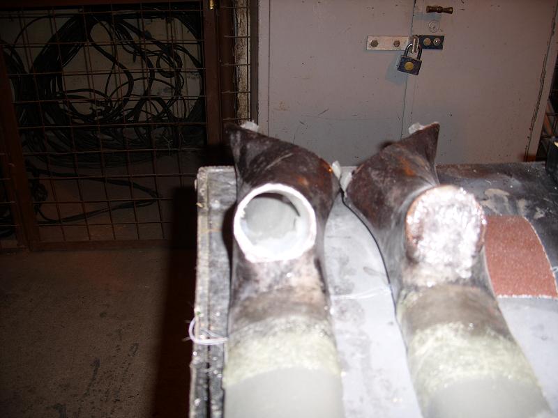

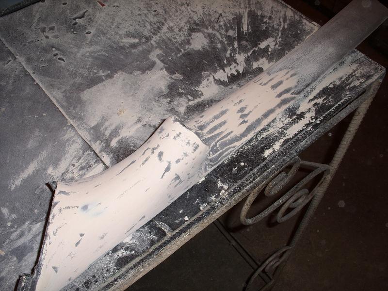

Continuare...

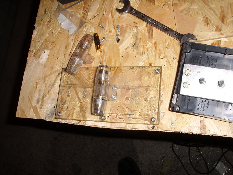

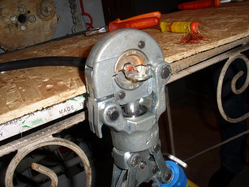

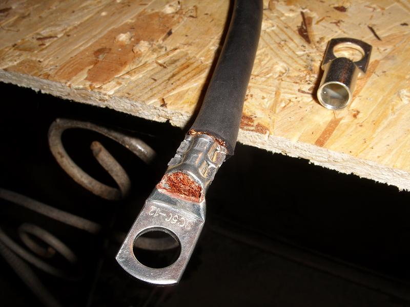

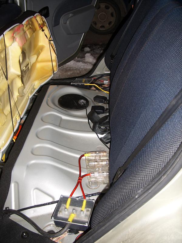

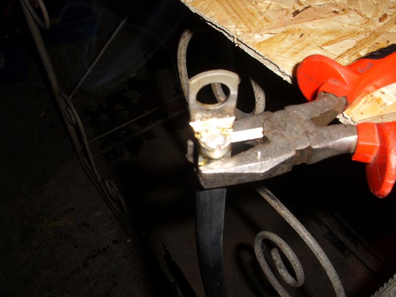

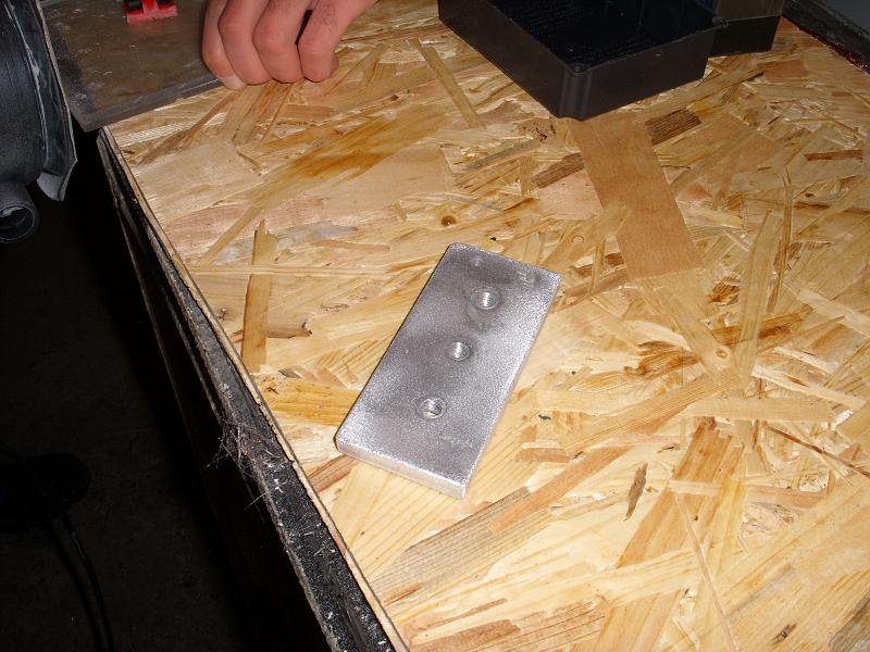

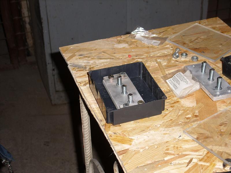

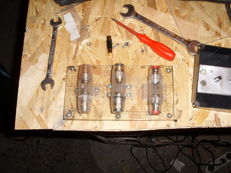

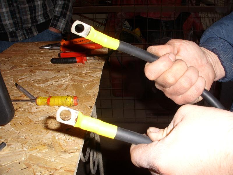

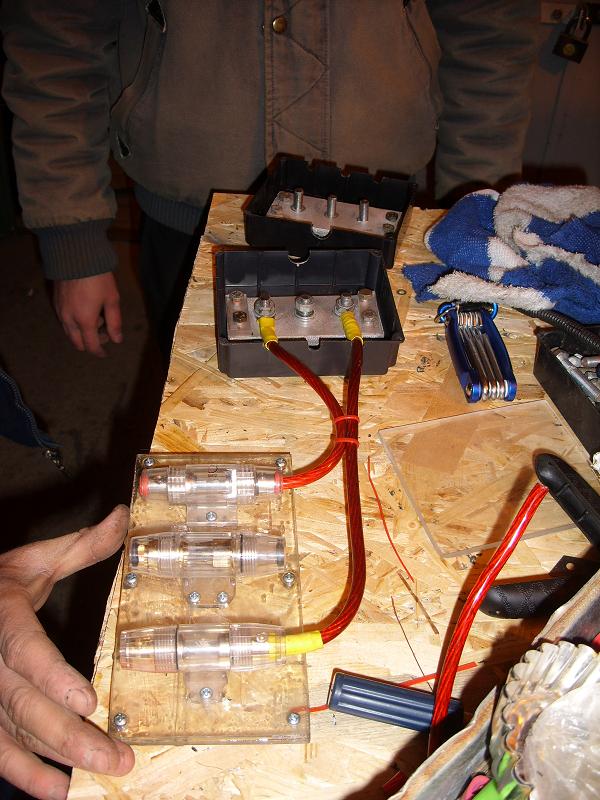

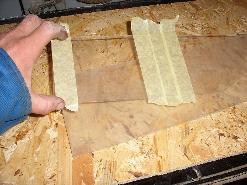

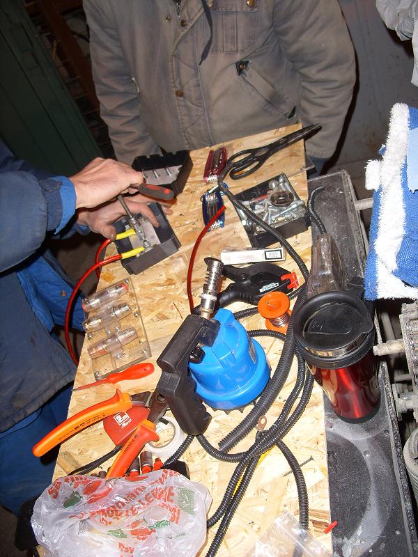

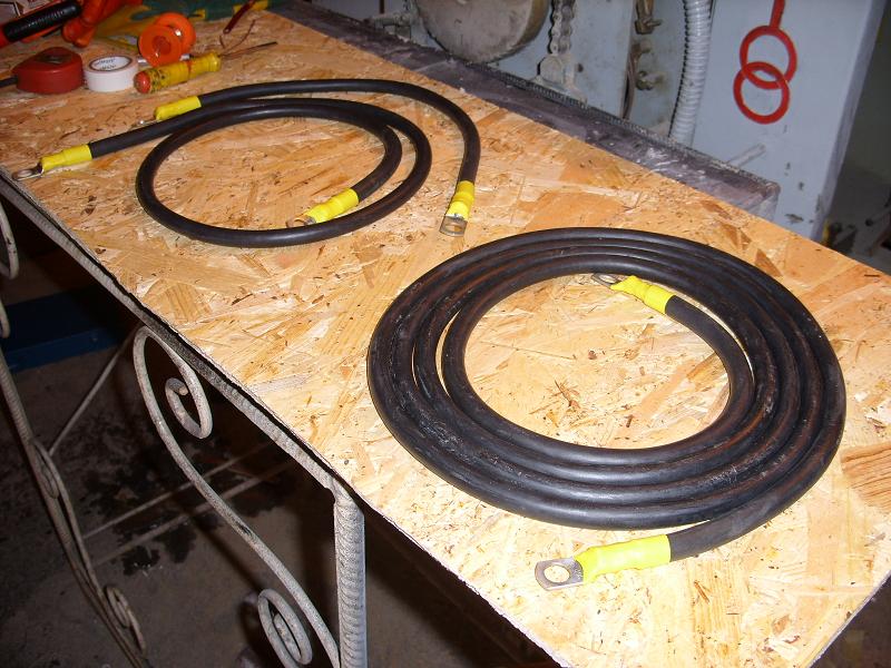

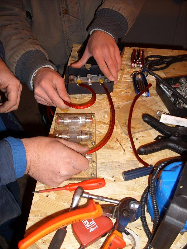

Intre timp cat s-a uscat rasina de pe stalpi, chitul...etc.. am lucrat si pe partea de alimentare care este compusa din: un traseu de 50mm^2 pana sub bancheta, distribuitor, si din distribuitor cablu corespunzator pentru fiecare amplificator. in poze se poate observa ca pe rack se afla 3 sigurante. a III-a siguranta este pusa pentru un al III-lea amplificator ce va veni in viitor, voi folosi amplificator separat pentru subwoofer si un altul pentru mid-basi.

dar plasicul de la tubul de silicon nu s-a deformat(termic) la aplicarea rasinii?
asteptam mai multe poze cu celelalte componente.

Super tare cu tuburile de silicon pe post de inele. Asa am facut si eu stalpii Smile

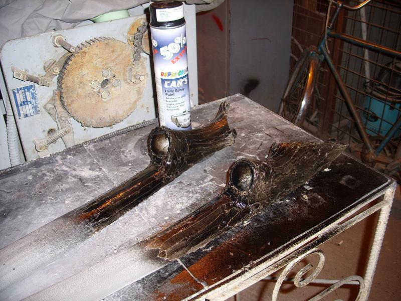

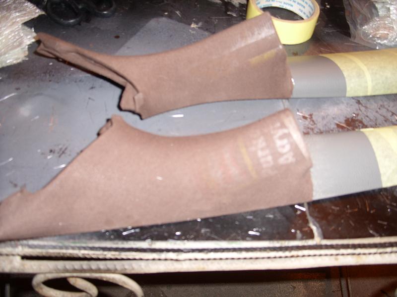

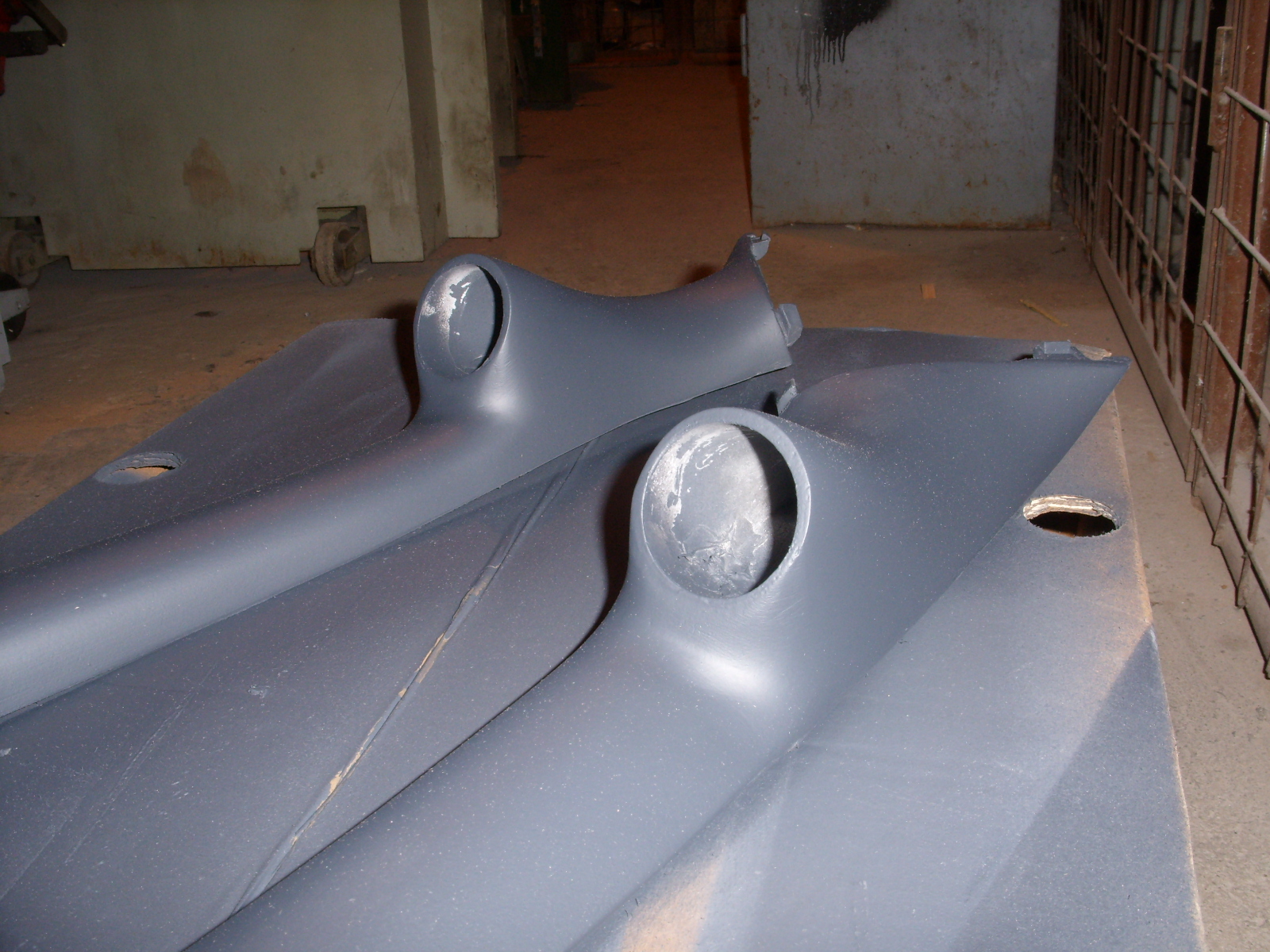

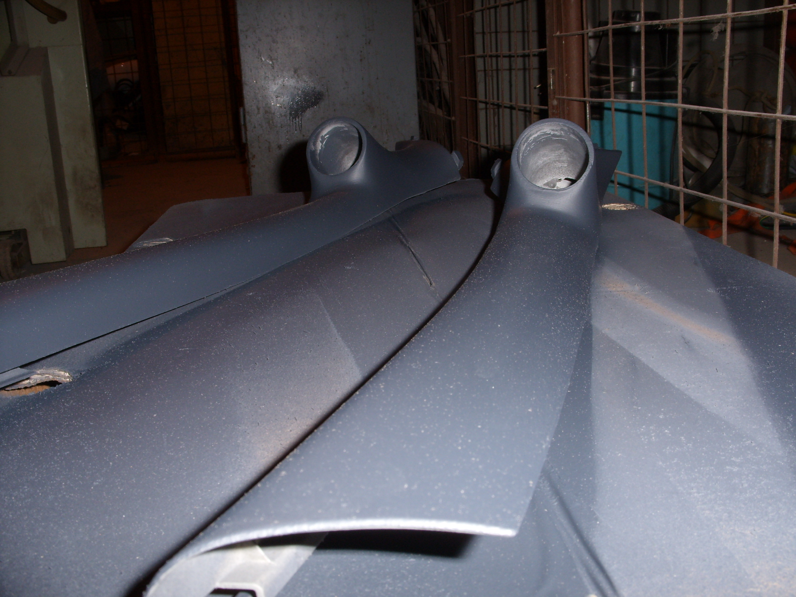

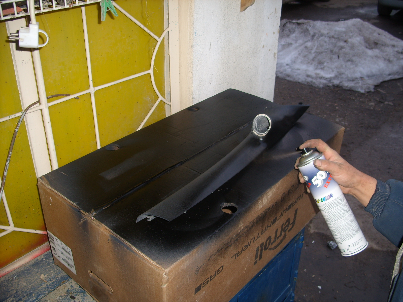

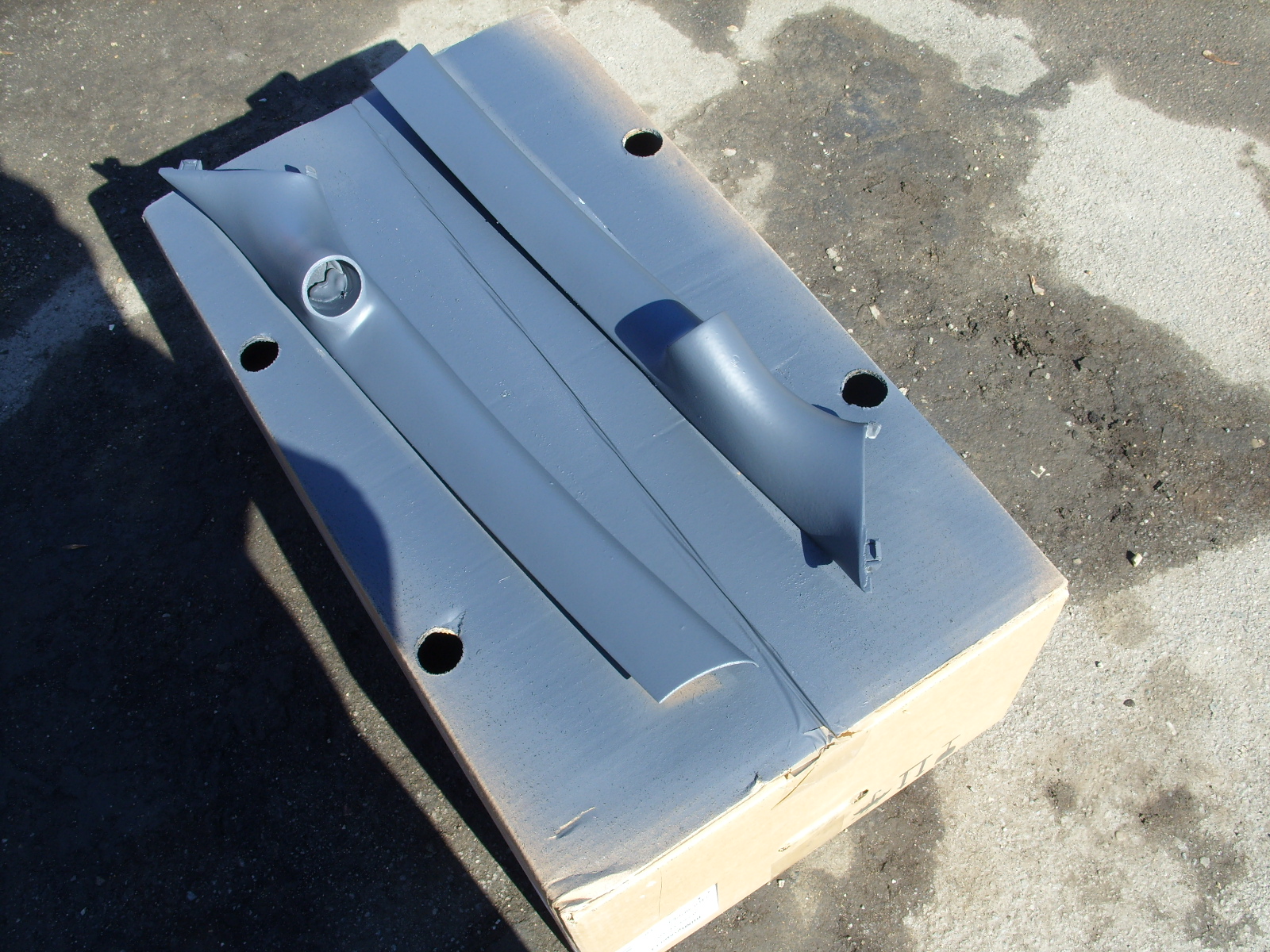

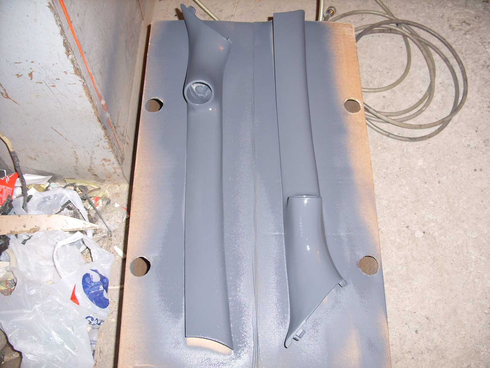

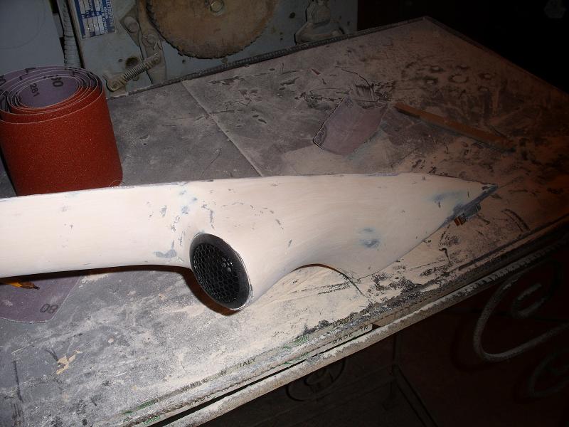

multumesc pentru aprecieri. tuburile nu s-au deformat deloc, surpriza cea mare am avut-o ieri noapte cand am pus stalpii pt proba si m-am speriat cand am vazut ca stalpul din dreapta nu vine la linie cu bordul, crezand ca s-a deformat din cauza rasinei, dar mai tarziu m-am uitat peste pozele postate mai sus si am vazut ca asa sta din fabrica. stalpii sunt aproape gata, azi vor primi stratul final de vopsea negru mat. urmeaza inelele mdf si montajul final. o zi buna

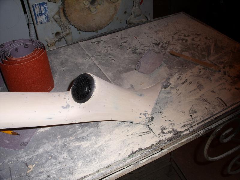

continuare stalpi

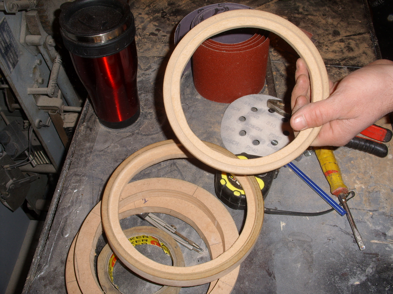

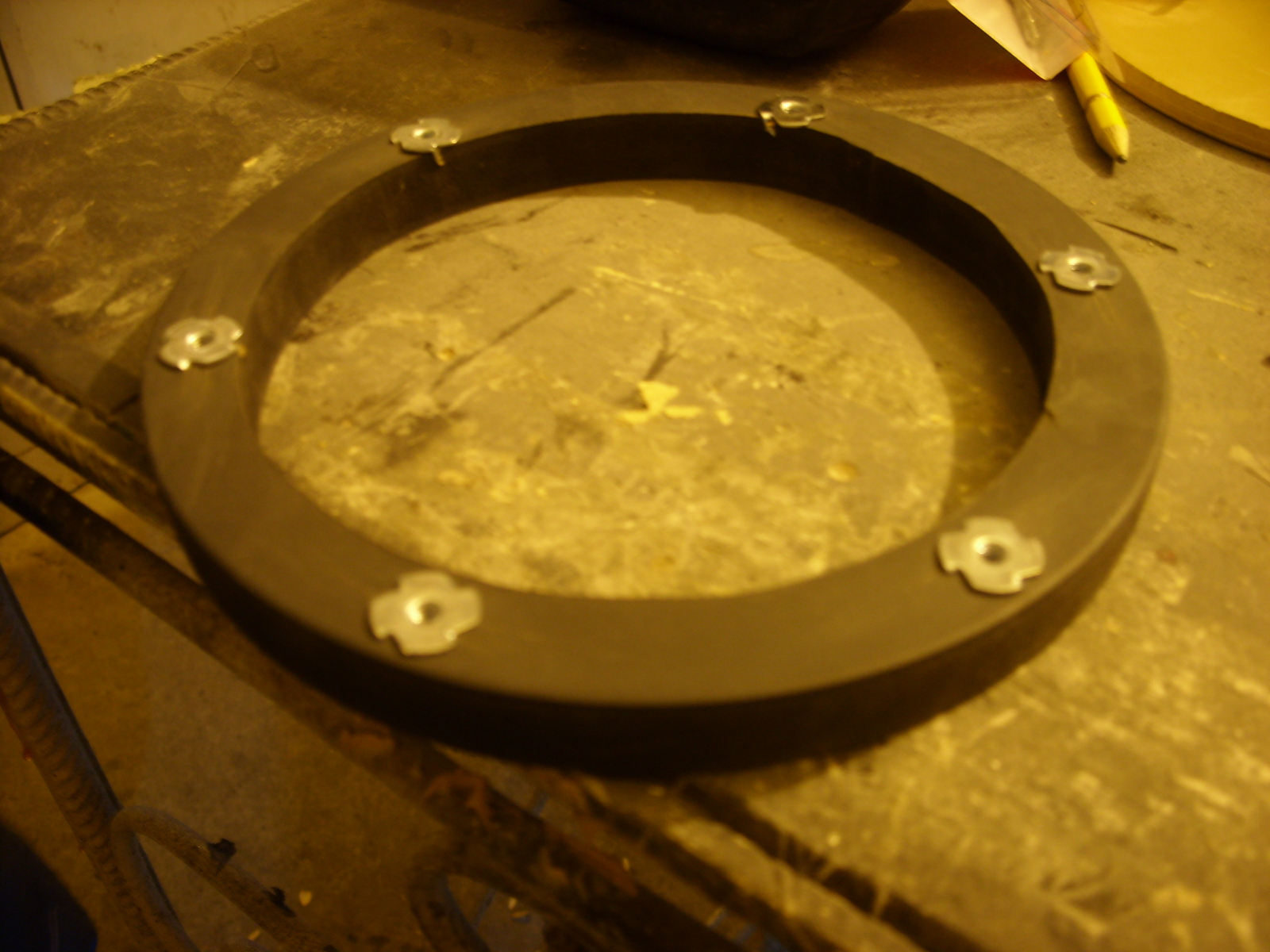

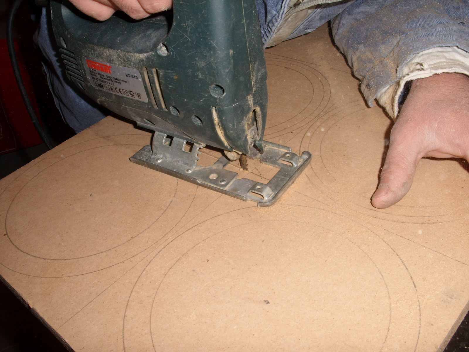

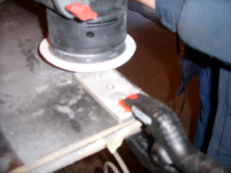

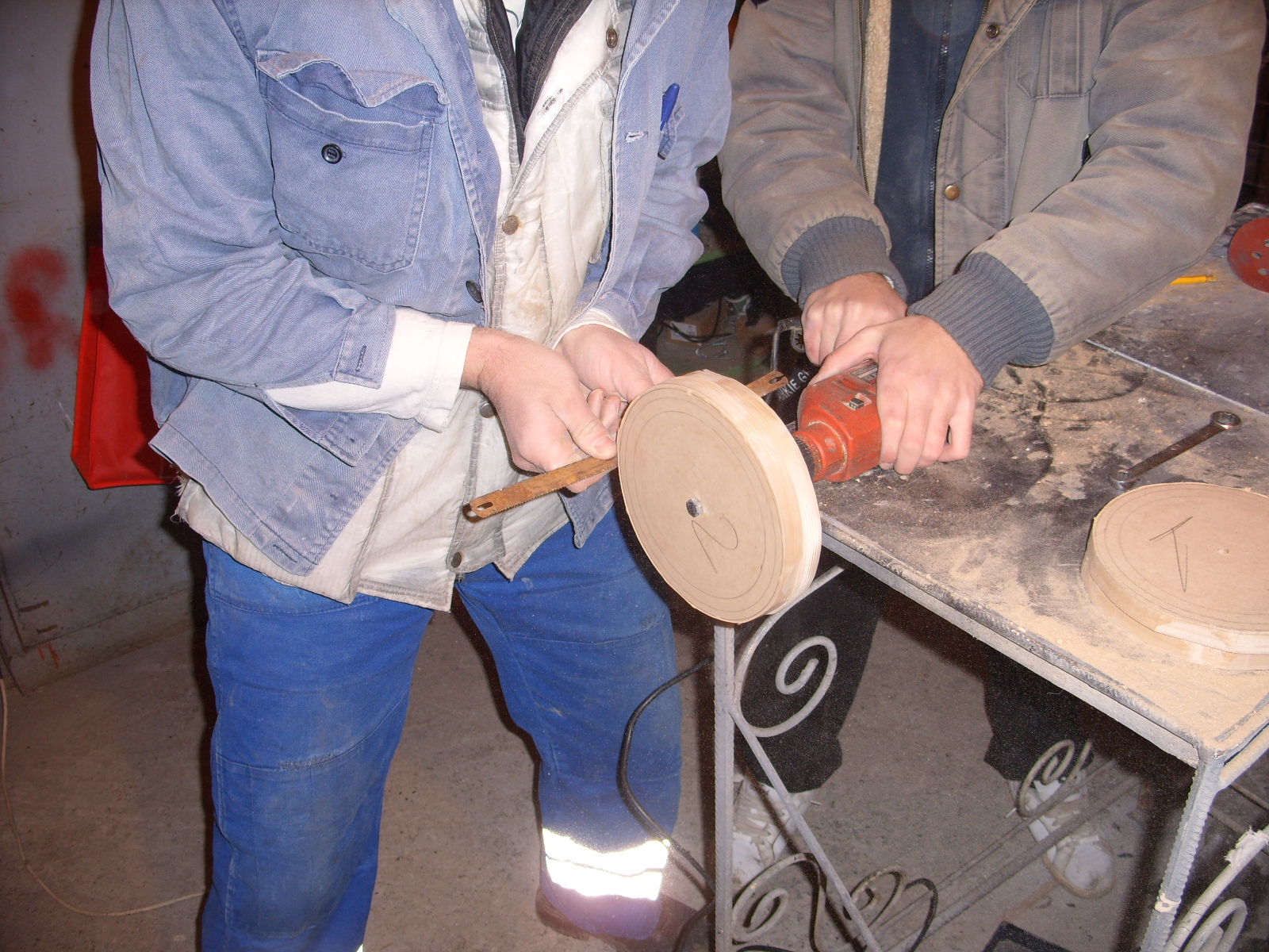

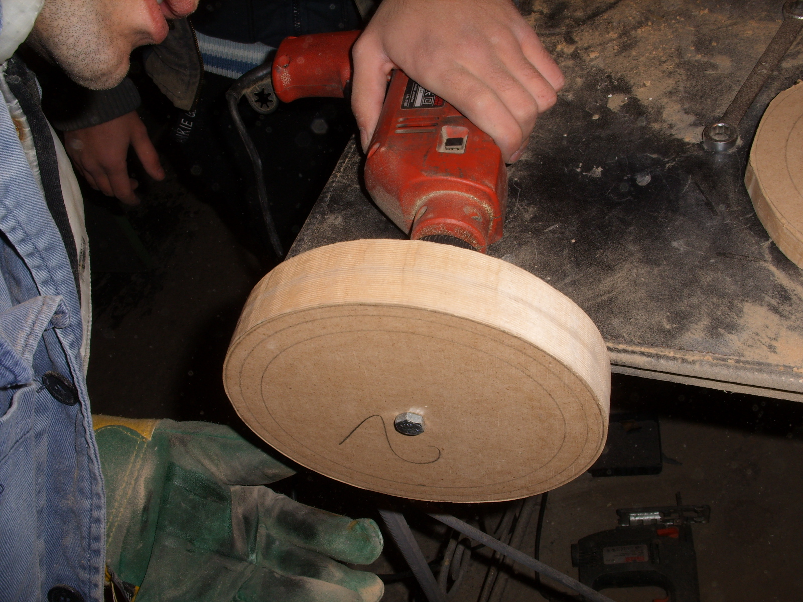

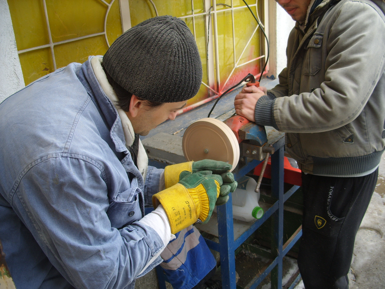

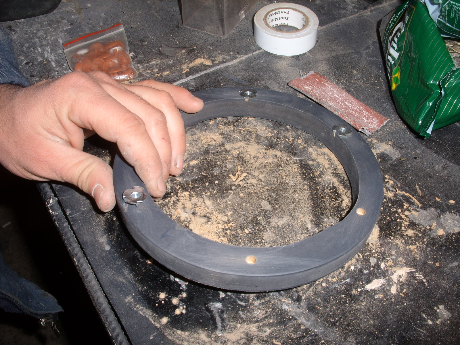

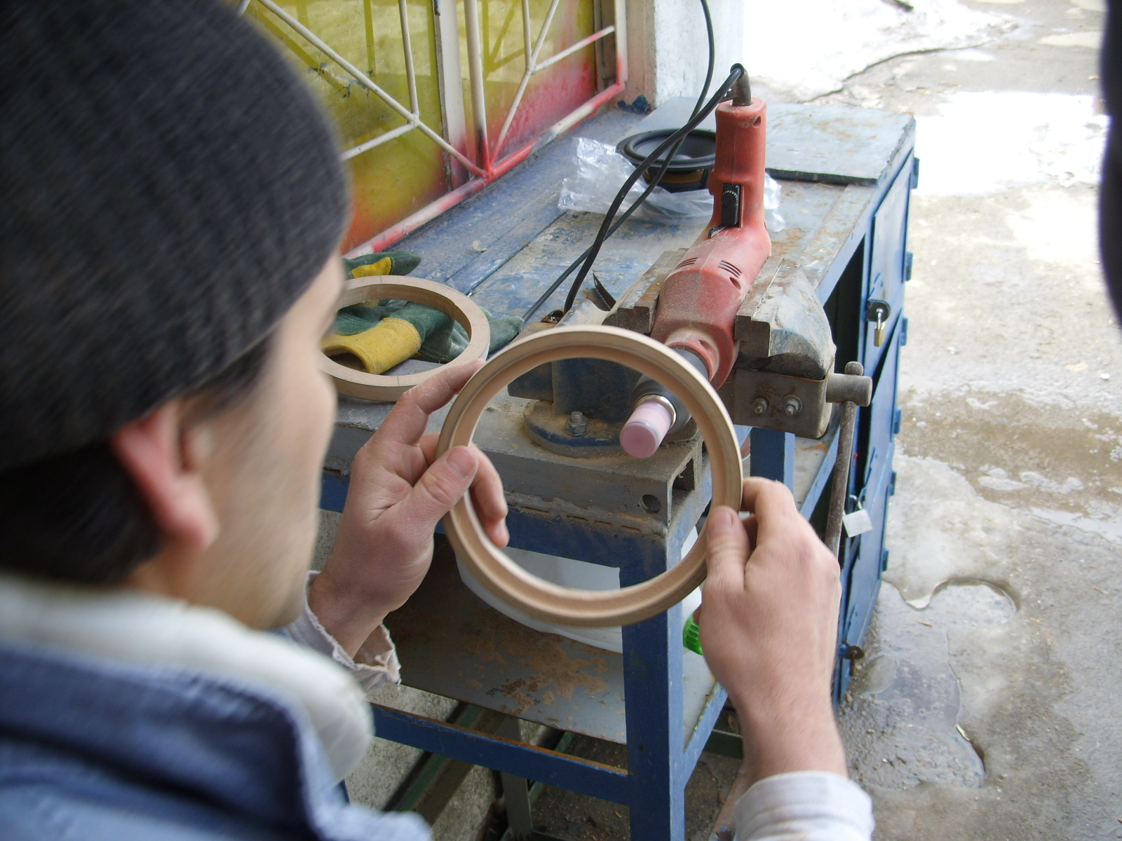

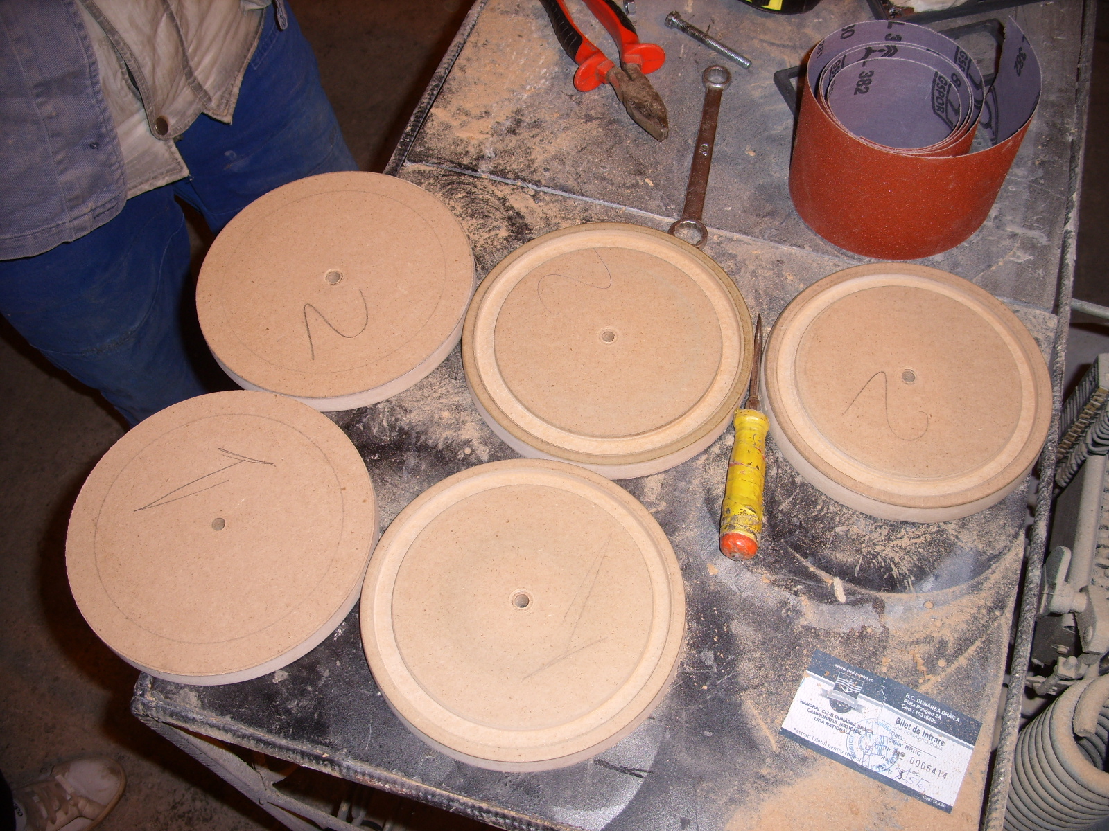

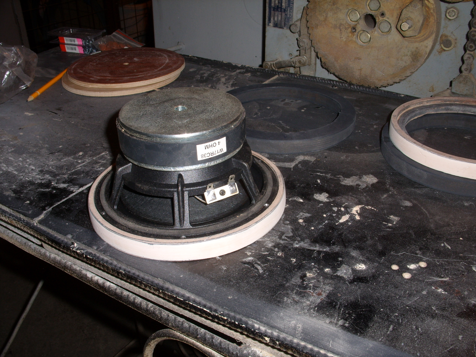

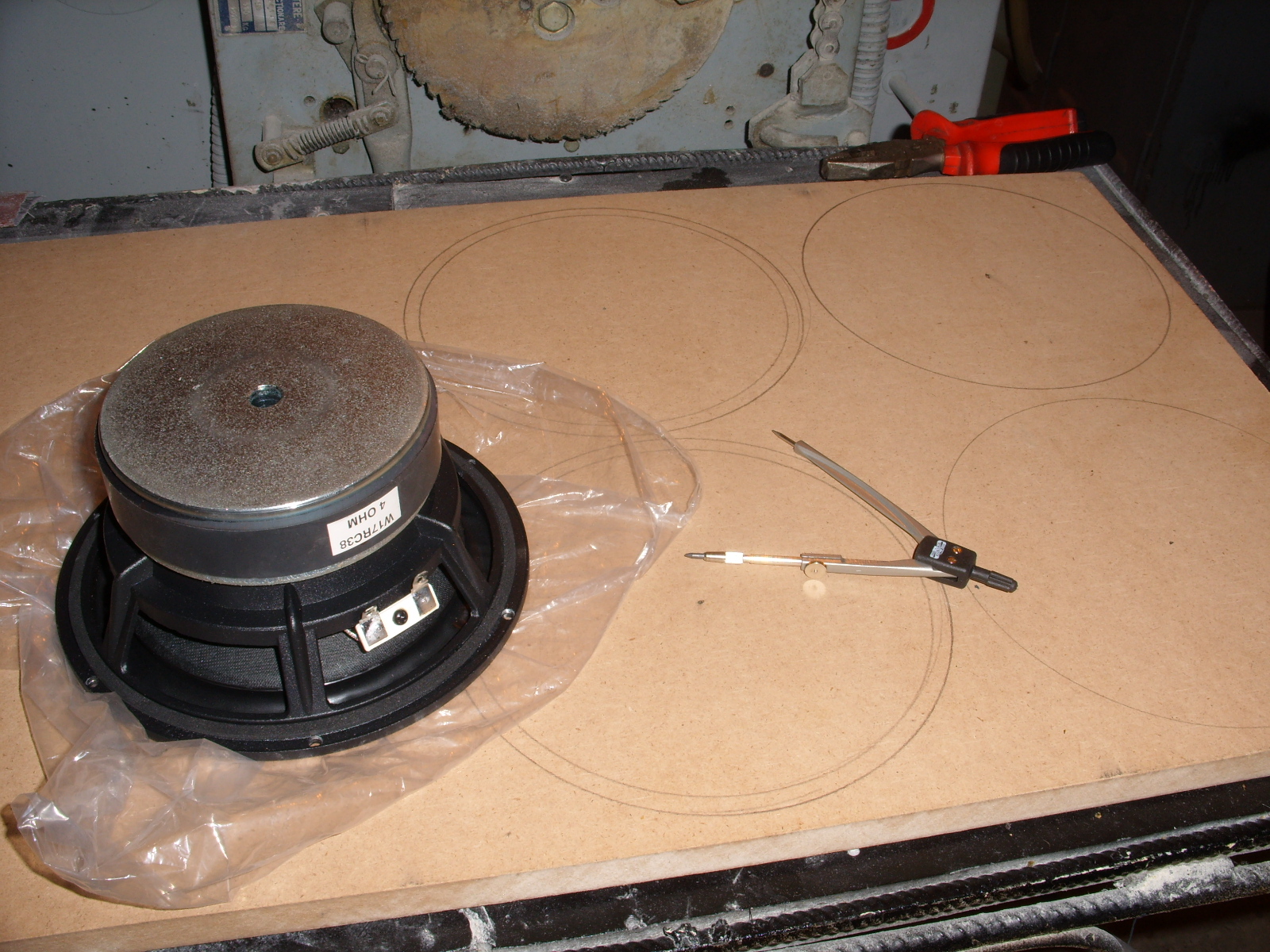

au urmat apoi inelele pentru difuzoare realizate pe un "strung" improvizat, rezultatul fiind mai mult decat satisfacator.

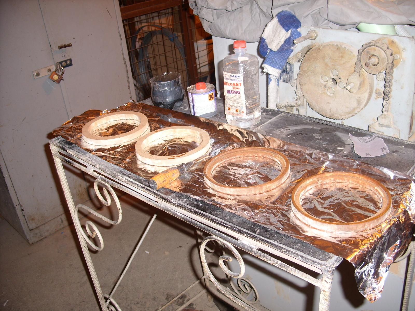

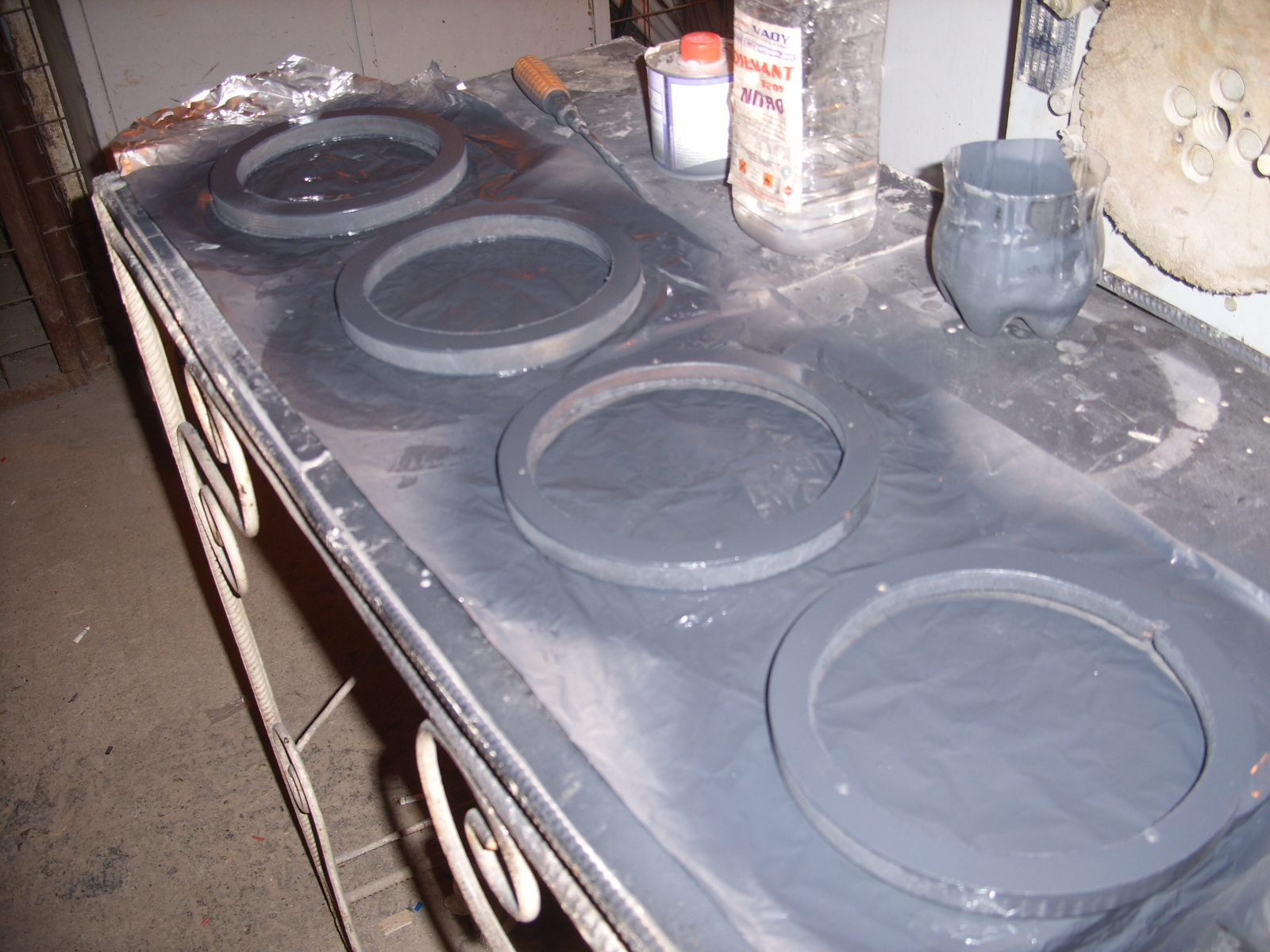

pentru protectie impotriva umezelii, inelele au primit un strat subtire de rasina, apoi au fost pregatite pentru vopsire

Wow, nice work man! Tare ideea cu tuburile de silicon, dar cam periculoasa dupa mine ideea prelucrarilor mecanice!
