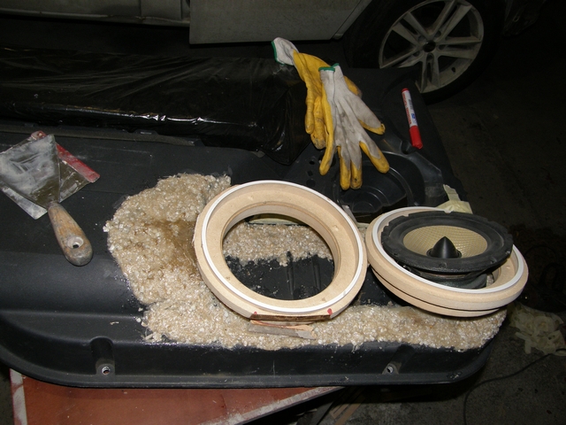

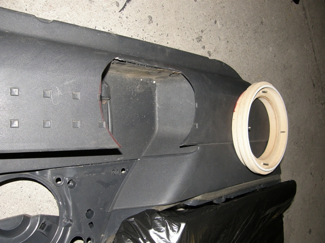

PRIMA GAURA Smile)

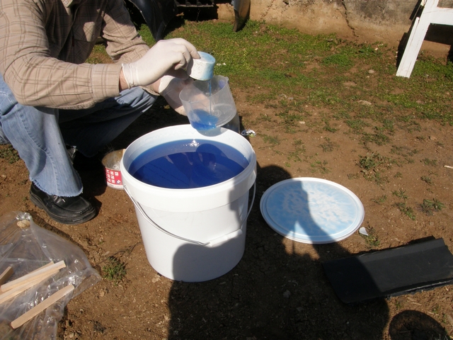

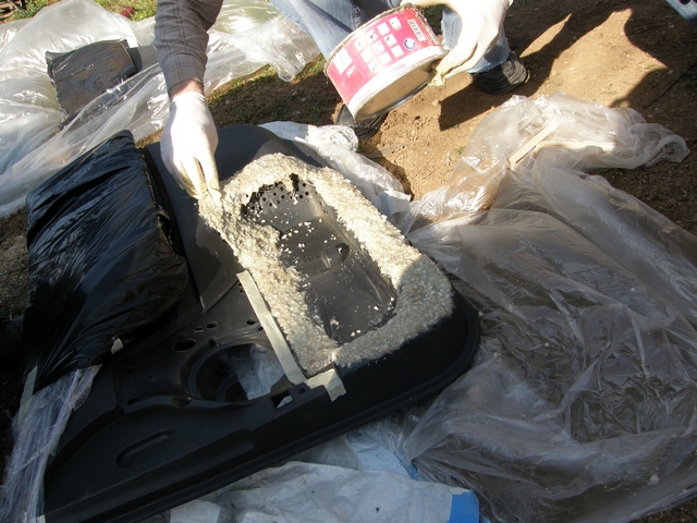

POVESTEA CONTINUA...

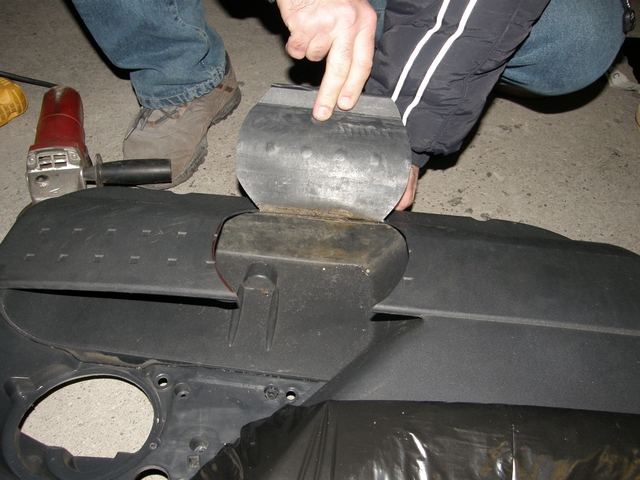

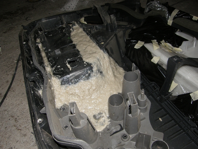

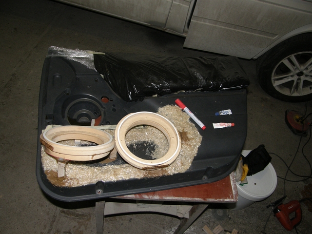

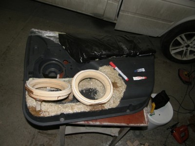

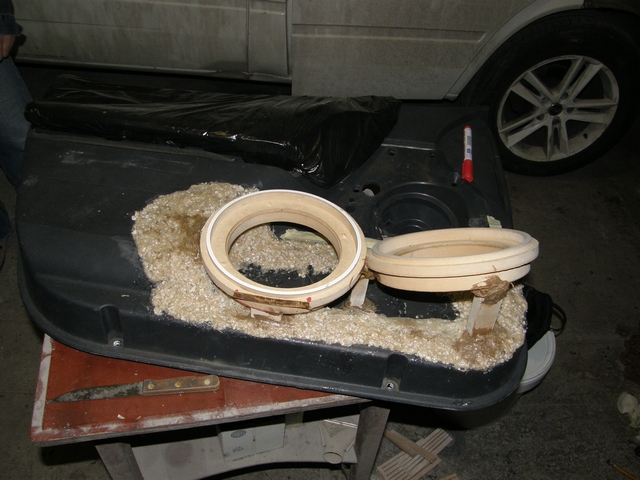

Mai deschis decat in curtea atelierului,sub un cer senin cu un soare mare nu exista Smile dar cred ca stii cum este atunci cand te apuci de proiecte din astea,cand iti faci planuri si se dovedeste ca nu e nici pe departe asa de usor sau simplu cum ne asteptam...

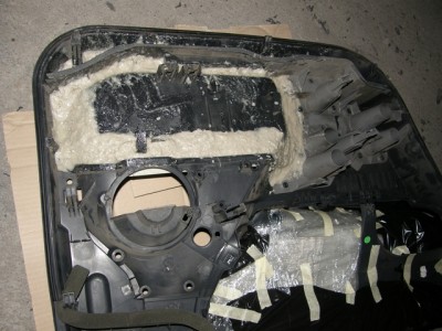

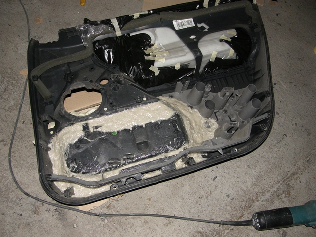

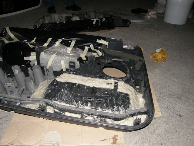

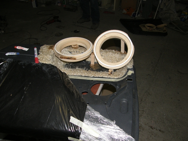

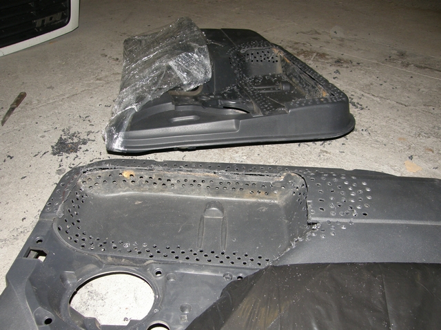

Cateva poze de la ultima rigidizare,pe interiorul fetelor de usi...

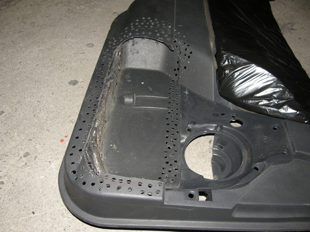

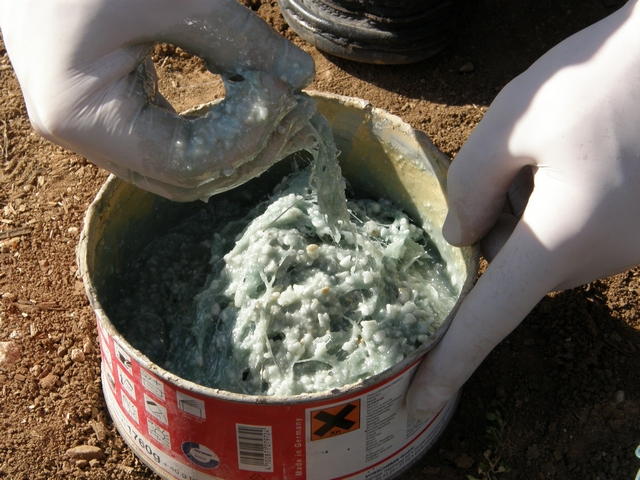

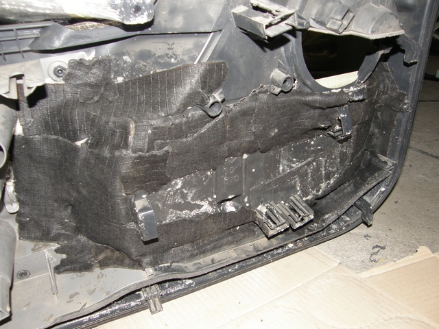

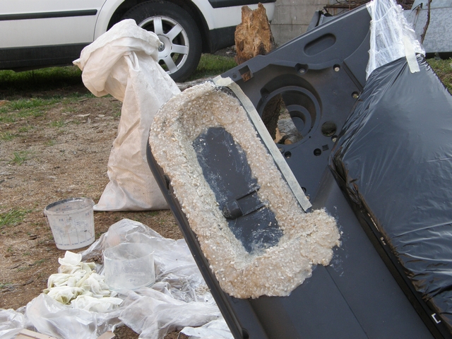

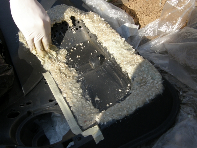

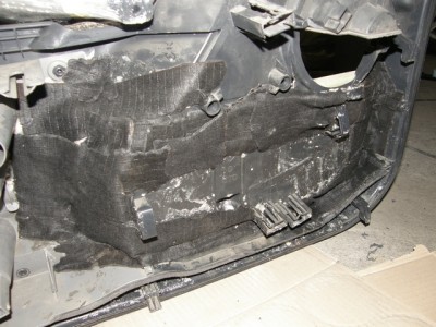

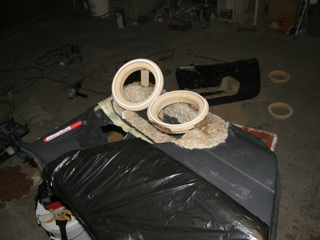

Hai sa dezvalui compozitia "secreta" cu care am rigidizat plasticul...amestec de rasina,fibra,praf de marmura si marmura ..uite asa a iesit un amalgam are rivalizeaza cu betonul Laughing
Pe interior,dupa ce s-a uscat rasina am pus un strat de rigidizant incalzit puternic pt o mai mare priza pe surafata rugoasa a marmurei (se vede in poze,chestia aia neagra)...
Inelele ca oricare altele au fost pozitionate,midbassul ffff putin inclinat spre pasager si mediile cu o inclinatie mult mai mare...
Cat despre oamenii din spatele proiectului,unul sunt eu Florin,benaficiarul Smile ,Ionut alias IM pe care cred ca il stiti fiind si creierul principal si Cristi marele posesor de ditamai atelierul si o imensa cabina de vopsit pe care o s-o folosim cu placere la ultima operatie :VOPSIREA.
Cam astia suntem...
