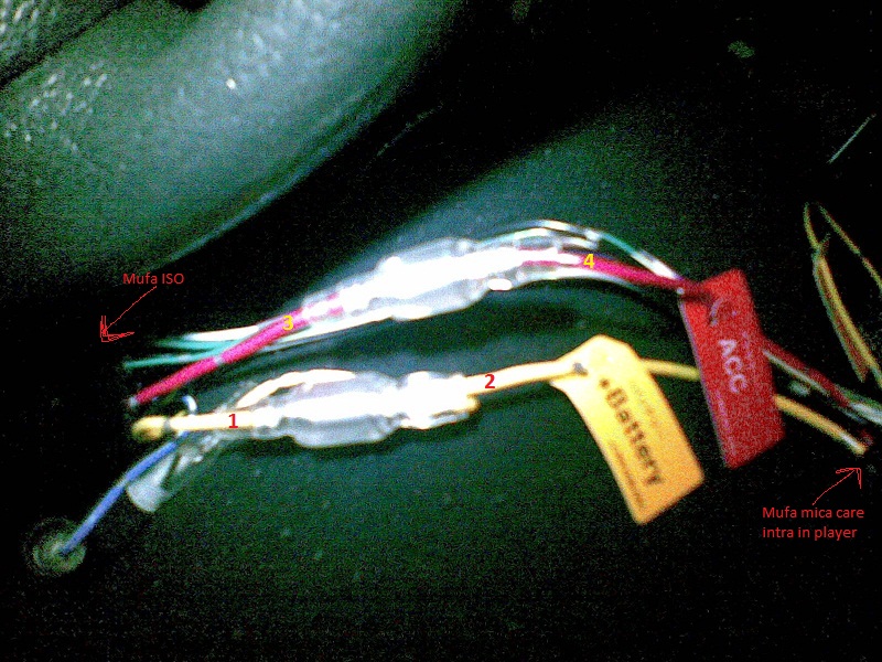

Cum ma asteptam, am scos playeru si ma uit ca un bou la cabluri si nu stiu care cum vine...am facut o poza la cablu ROSU si GALBEN din mufa ISO din Player. Pe cablu rosu scrie ACC si e legat la pinu 7, iar pe cablu galben scrie +BATTERY si e bagat la pinu 4. Intrebarea e: leg pur si simplu cablu galbn cu cel rosu prin acele mufe sau cum??? Am numerotat cablurile pe poza cu 1,2,3,4 si intrebarea e cum le leg: 1 cu 4 sau 3 cu 2!
Repet ca vreau ca playeru sa tina NEAPARAT minte setarile, restu nu conteaza.

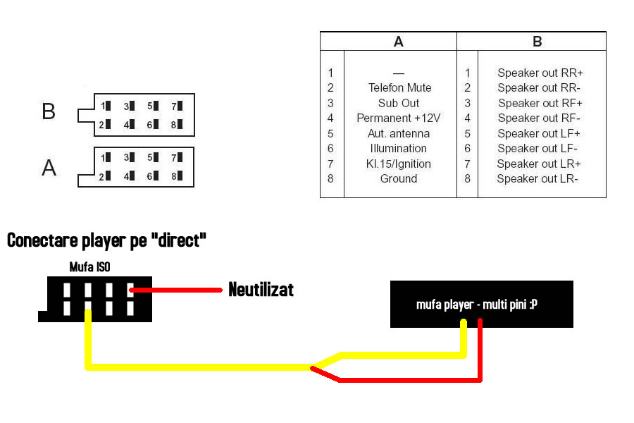

Am facut o schema, destul de intuitiva cred.
Deci asa cum e in poza ta, ce ai tu de facut este sa intrerupi firul ala rosu cu eticheta "ACC" (din mufa aia izolata cu un manson transparent) si apoi (ATENTIE Exclamation ) partea dinspre mufa player-ului a firului rosu (nu mufa iso a masinii) o conectezi la firul galben.
Cand am instalat asa ceva (tot un pio) avea pe firul galben un terminal in care intrau 2 asa ceva. Si in ala am bagat mufa de la firul rosu.
Daca nu are, pur si simplu dezizolezi putin firul galben si te legi la el.
Am vazut ca ai si numerotat:
- intrerupi 3 de 4
- pe 3 il lasi in pace, eventual izolezi
- 1 o sa se conecteze cu 2 si 4.

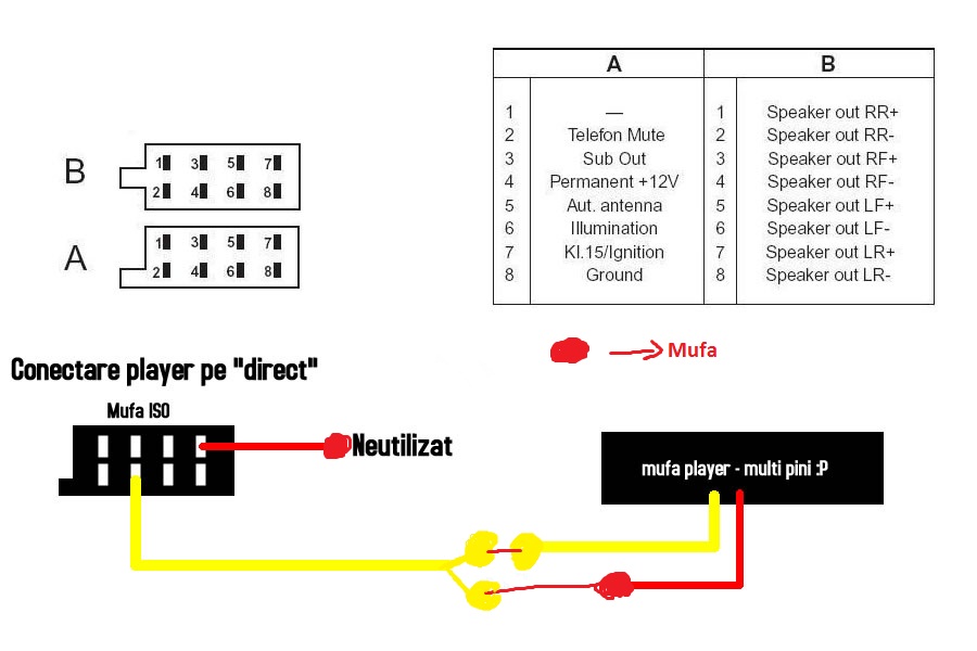

am facut cum ai zis si tot nu merge
am legat asa cum e desenat pe schema si dupa ce scot cheia din contact si o bag din nou toate setarile sunt resetate. Are vreao importanta ca nu e legata antena de radio?
LE: am mai citit pe net si am inversat cablu ros cu cel galben, deci am legat 1 cu 4 si 3 cu 2, si merge, sper doar sa nu ma trezesc maine fara baterie...

inverseaza galbenu cu rosu.
in acest mod o sa ti se opreasca atunci cand scoti cheia si o sa porneasca atunci cand dai chei + ca o sa tina minte.
la multe masini am intalnit traba asta...
