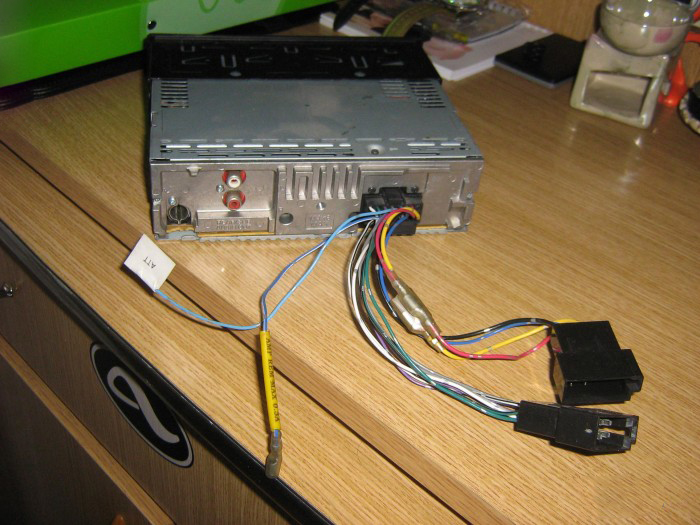

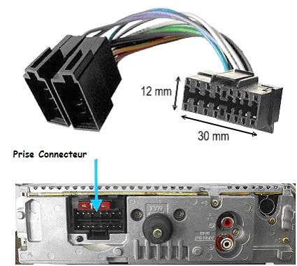

Va salut !
Am si eu un Sony CDX-GT222 si nu am mufa sa-l conectez la masina (Logan) Pun cateva poze cu mufa.
Stiti de unde pot sa cumpar o mufa ?
Mufa

MesajTrimis: Mar Aug 30, 2011 3:13 pm    Titlul subiectului: Răspunde cu citat (quote)
trebuia doar sa folosesti motorul de cautare google , mufa iso pt sony 16 pini sau 18 pini.. depinde cum ai tu
sper sa nu se considere reclama, incerc doar sa ajut.. asta am gasit si eu
http://www.ronishop.ro/mufa_auto_iso_sony_16p/364.htm

MesajTrimis: Mar Aug 30, 2011 4:47 pm    Titlul subiectului: Răspunde cu citat (quote)
Cautam si singur dar nu stiam ca se numeste mufa iso.
Multumesc mult.
