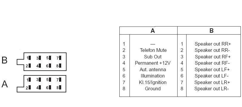

pentru a se lamuri o data si pentru totdeauna toata lumea de ce se reseteaza playerul de fiecare data cand scot cheile, sau de ce nu porneste playerul fara cheia pusa pe accesorii/contact, mai pun o data schema mufei ISO si variantele de montaj:
mufa B cred ca e clar pentru toata lumea cum sa o conecteze...4 canale +/-, 3/4 5/6 difuzoarele fata, 1/2 7/8 boxele spate, polaritate: pinii 1,3,5,7 + , pini 2,4,6,8 -.
mufa A. aici avem 3 pini importanti pentru alimentare. pinul 8, masa (-). nu sunt nelamuriri aici. Povestea frumoasa incepe prin combinatiile posibile dintre pinii:
- 4 (+12V continuu, folosit la alimentarea "memoriei" interne a HU-lui, necesar pentru retinerea setarilor) si pinul:
- 7 (+12V ignition, folosit la alimentarea propriuzisa a playerului)
pe de o parte, si +/contact/accesorii si +/permanent ale autovehiculului pe de alta parte.
variantele ar fi:
1.in cazul conectarii +/permanent la pinul 4 si +/contact la pinul 7, playerul nu va functiona decat cu cheia pe pozitia accesorii(contact, depinde de vehicul). fara cheie, playerul nu va functiona dar va ramane alimentat de +/permanent pe pinul 4, fapt ce nu va permite "uitarea" setarilor, si, in marea majoritate a playerelor, va permite repornirea playerului prin simpla pozitionare a cheii pe pozitia accesorii/contact/demaror.
2.in cazul conectarii +/permanent la pinul 7 si +/contact la pinul 4, o data cu oprirea alimentarii pinului 4 (prin scoaterea cheii), playerul se reseteaza, uitand toate setarile, dar putand in unele cazuri functionand chiar si fara cheie, pinul 7 fiind alimentat continuu
majoritatea mufelor iso permit unirea celor 2 cabluri care se conecteaza la pinii 4/7. avem 2 variante:
3.unirea pinilor 4/7 si conectarea lor la +/permanent, avand ca rezultat functionarea continua a playerului, fara a depinde de pozitia cheii, singura modalitate de oprire fiind butonul off al playerului. ambii pini fiind alimentati continuu, playerul nu va uita setarile decat prin luarea bornei/sigurantei.
4.unirea pinilor 4/7 si conectarea lor la +/contact, avand ca rezultat nefunctionarea playerului decat cu cheia pe pozitia accesorii/contact, precum si resetarea acestuia de fiecare data cand este intoarsa cheia.
sper sa fie destul de clar modurile de conectare ( am folosit culorile folosite de majoritatea producatorilor de autovehicule, cu toate astea recomand verificarea celor 2 +-uri (continuu si contact) cu un multimetru) si consecintele conectarilor, recomand folosirea modurilor 1 si 3 in functie de preferinte, cu mentiunea ca la modul 3 ar fi recomandat un alt +/continuu decat cel oferit de mufa autovehiculului, de multe ori acesta fiind subdimensionat si protejat de siguranta mica (este recomandat minim o siguranta de 10A, sau cel putin la fel de mare ca si cea din spatele playerului, daca acesta este dotat cu una.)

Am si eu o mare rugaminte/nelamurire :
1. ce reprezinta pinul 6 ( Illumination ) ? Trebuie sa fie un + pe el sau nu ? In cazul meu intrebarea este pentru un Clarion DXZ 379 RMP.
2. conform variantei 1 de legare a pinilor, este posibil ca unele HU sa nu porneasca direct in momentul punerii cheii in contact.
In cazul Clarion DXZ 379 RMP ( http://www.be-loud.ro/produse/CD_Playere_MP3/Clarion/DXZ379RMP/ ), stiti cumva daca asa este ? Adica, chiar si cu cheia in contact trebuie pornit manual HU ??? Asa se intampla la mine, dar doar daca scot mai intai fata de la player. La reatasarea ei trebuie pornit manual playerul. Asa e normal ???
Multumesc

da, este normal. si ca sa nu mai fie nevoie de sa bagi cheia in contact de cate ori vrei sa asculti muzica, trebuie sa ii schimbi 2 fire de la alimentare, si anume sa nu mai fie HU legat pe contact, ci direct. (nu stiu daca m-am exprimat bine)

in mod normal, in cazul variantei 1 va porni playerul odata cu trecerea cheii pe pozitia accesorii/contact. asta in cazul in care + contact de la masina are tensiune si pe pozitia accesorii. unele masini vechi, au alimentare pe acel + doar pe pozitia contact, deci playerul nu va functiona cand cheia e pe pozitia accesorii (posibil nici sa nu existe acea pozitie la acele masini, ci doar 0/contact/demaror). in acest caz, playerul va porni pe pozitia contact sau dupa pornirea motorului. pinul 6, cel pentru iluminare, se leaga la + pozitii. unele playere au 2 modalitati de iluminare, spre exemplu doar display-ul pe o intensitate mare (ziua, cand pozitiile sunt oprite) sau display intensitate mica + taste (noaptea, cand se aprind pozitiile). nu-ti recomand conectarea pinului daca ai obiceiul sa mergi ziua cu pozitiile aprinse, intrucat display-ul va fi slab iluminat.

Inca o nelamurire. La unele masini ( in general din grupul VAG ), au un amplificator la baza antenei pentru o receptie radio mai buna. In cazul altor HU decat cele stock, este nevoie de un adaptor special. Acesta are un fir ( albastru ) care in mod normal se leaga la 12V.
Acum intrebarea mea este: acest fir albastru se leaga direct la pinul 5 ( power antena ) , singur, sau ar trebui sa se lege inpreuna cu firul care intra in pinul 5 si apoi in pinul 5 ??? In mod normal pe firul care se leaga in pinul 5 este normal sa fie + ???

vezi ca la unele playere, firul albastru (antena/remote) ce da +12V odata cu pornirea playerului, nici nu mai face parte din mufa ISO, ci pleaca separat din mufa ce intra in player. daca nu e separat, el se afla pe mufa ISO dinspre player, nu dinspre masina. nu se alimenteaza acel fir cu nici un +, el are curent din player o data cu pornirea lui.

o completare...la grupul VAG la alimentari sunt inversate + permanent cu + contact.

am o Dacioara din 1997 si vreua sa ii pun unul din HU:
Pioneer DEH-2900MP sau SONY CDX-GT410U
Cum este mai bine pentru o Dacie berlina , variata 1 cu pornirea HU cu cheia pe pozitia accesorii sau varianta 3 cu functionare contiuna a HU fara sa depinda de pozitia cheii ?

varianta 3, dar cu cablaj bun pe + continuu, protejat de o siguranta de minim 10A, si masa la fel de buna. nu de alta, dar prefer cand ascult muzica, sa am cati mai putini consumatori pe langa player. pe pozitia accesorii e posibil sa mai ai si alti consumatori uitati porniti.
