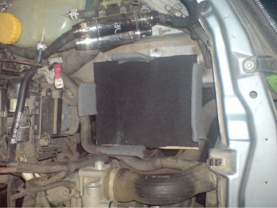

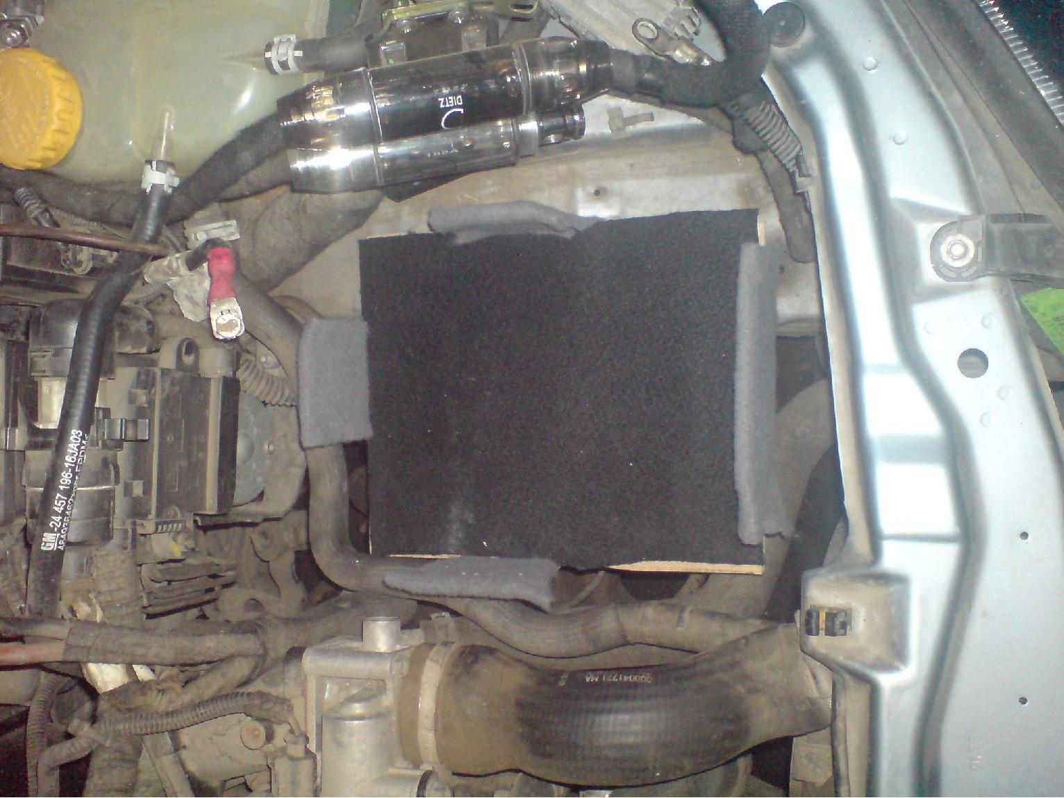

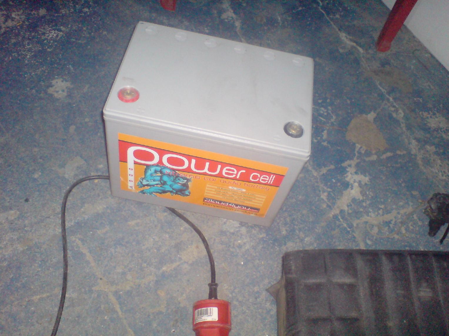

prima baterie am pus-o fir-ar a draq ca 3-4 ore m-am chinuit pana a intrat acolo.

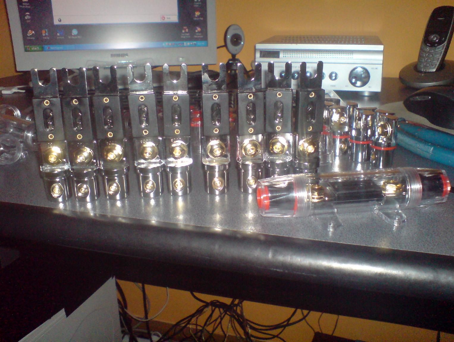

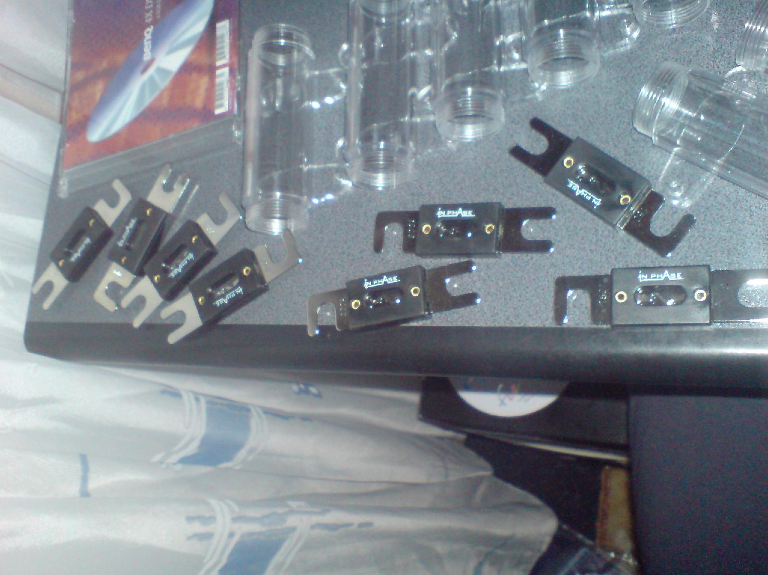

MesajTrimis: Mar Dec 30, 2008 1:45 am    Titlul subiectului: Răspunde cu citat (quote)

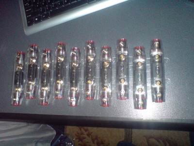

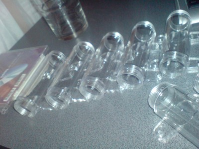

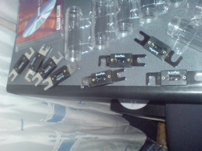

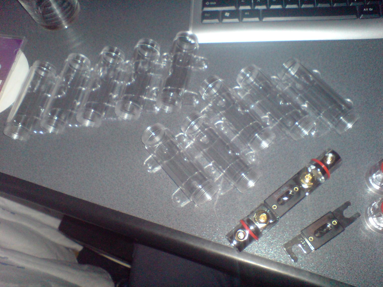

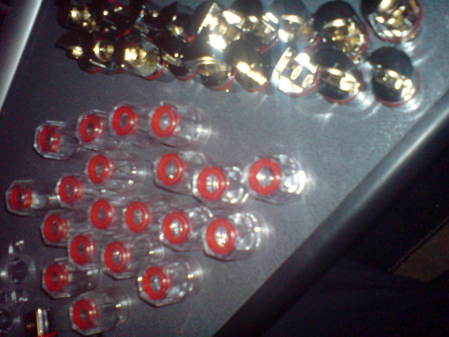

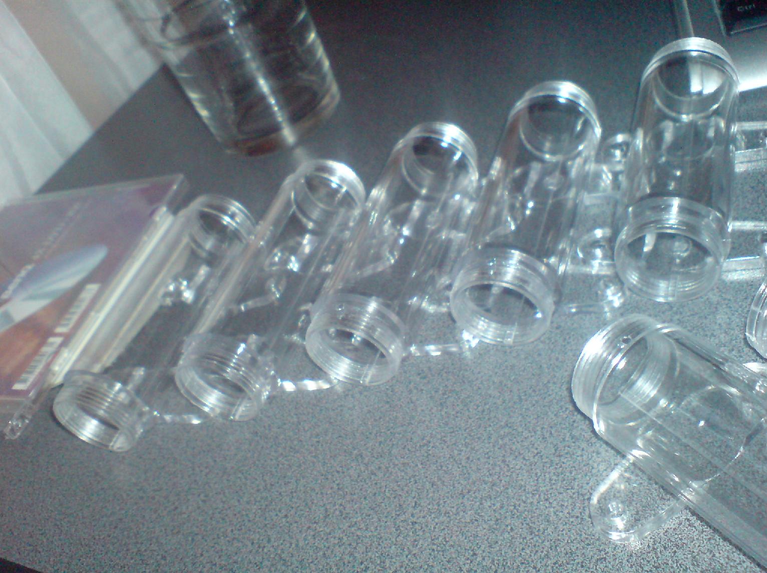

revin cu niste poze.
ANL Fuse holder si anl-uri de 150 si 200 amperi.
10 bucati pt cele 5 trasee de 0awg ce vor parcurge gunoiul meu Smile

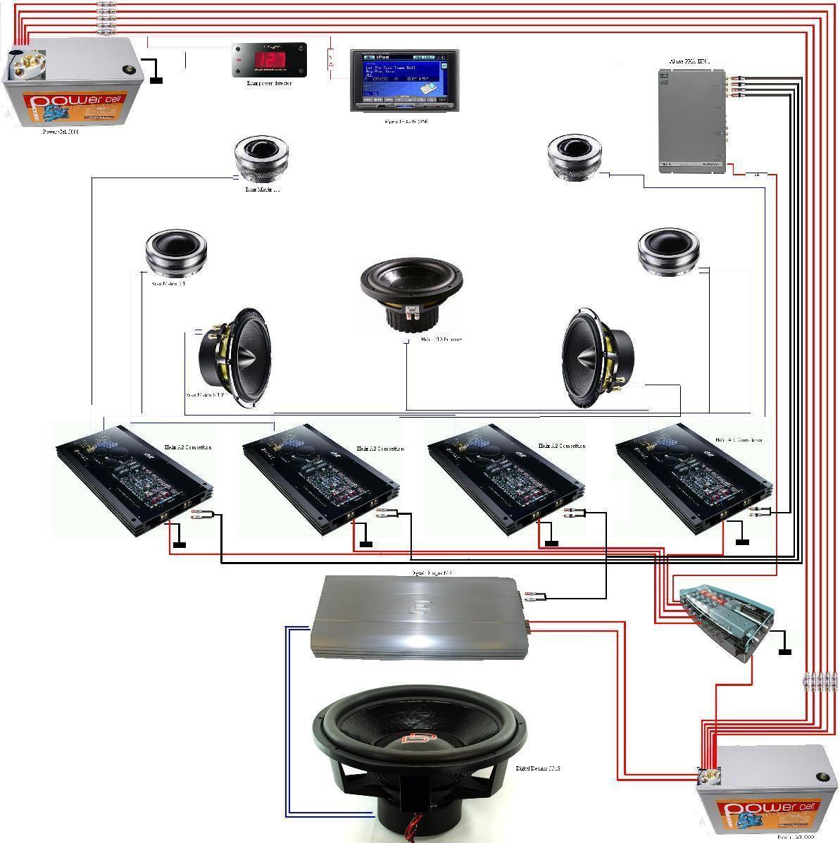

MesajTrimis: Mar Dec 30, 2008 1:49 am    Titlul subiectului: Răspunde cu citat (quote)
si schema sistemului ce se va prezenta in sezonul competitional 2009.
SQ Advanced 7 canale sau unlimited datorita celor 2 subwoofere in configuratii si incinte diferite ca litraj / acordaj / pozitionare / tip incinta.

MesajTrimis: Mar Dec 30, 2008 2:52 am    Titlul subiectului: Răspunde cu citat (quote)
fa ceva daca poti... sa nu mai salvezi jpeg.. ca s-a stricat toata schita .
salveaza png si urc-o pe un site .
si cu privire la schita.. mie sincer mi se par aiurea , degeaba si damp*** traseele alea si alea 10 sigurante . cred ca 3 trasee cu cate o siguranta fiecare intre baterii erau arhisuficiente . iar cate o siguranta pentru fiecare amplificator era mai ok decat 2 sigurante pe cate un traseu intre baterii . sau poate ca are distribuitorul acela sigurante in el.. nu stiu .
incearca totusi sa urci iar schita in calitate mai buna.... si mai discutam . Smile
in rest.. sunt superbe sculele . Wink

mgm2000ro
Data înscrierii: 11/Iul/2007
Mesaje: 545
MesajTrimis: Mar Dec 30, 2008 3:02 am    Titlul subiectului: Răspunde cu citat (quote)
Pigoo eu i-ti respect parerea da tin sa te anunt ca "Gresesti" !
Poti sa folosesti si 2 trasee si fara siguranta sau poti sa folosesti trasee si cu sig de 300A sau 500A dar ce facem cu regulamentul?

MesajTrimis: Mar Dec 30, 2008 1:33 pm    Titlul subiectului: Răspunde cu citat (quote)
Pigoo a scris:
si cu privire la schita.. mie sincer mi se par aiurea , degeaba si damp*** traseele alea si alea 10 sigurante . cred ca 3 trasee intre baterii erau destule . iar cate o siguranta pentru fiecare amplificator era mai ok decat 2 sigurante pe cate un traseu intre baterii . sau poate ca are distribuitorul acela sigurante in el.. nu stiu .
decat sa te apuci sa dai sfaturi aiurea mai bine l-ai intreba ce rost au acele sigurante acolo intre baterii,poate mai inveti cate ceva,nu de alta dar daca tot vrei sa dai sfaturi e mai bine sa stii ce spui nu numai sa spui de dragul de a fi omul care ajuta(aici sigur nu ai ajutat deloc,numai eventual sa isi dea foc la masina in caz de...asta sa-l intrebi pe el ca sigur stie din moment ce a protejat sistemul ca la carte)
ot. nu te invidiez bogdane,eu cu doua trasee de 0awg si sigurante pe ele m-am chinuit de mi-au iesit peri albi cu a mea,nici nu ma gandesc cum vei trage 5,sa nu mai vorbim de contactul dintre baterie si masa care trebuie sa fie ceva iesit din parametri Laughing eu in portbagaj singurul punct bun de masa ce l-am gasit la mine a fost in aripa de unde iau si stopurile,in rest mort tot si la inchiderea portbagajului,si la centuri si oriunde am incercat,asa ca eu am mai tras un 2awg paralel si pentru masa pana la a doua baterie,sincer eu am un 0awg intre baterii pe plus si o siguranta de 125A in fata dar niciodata nu am avut asa consum mare de amperaj dinspre fata incat sa am probleme,desi cam scade si la mine tensiunea pana la 12.2-12.4 cand ma apuca damblaua,stiu ca z1 are nevoie de muuuuuullllllttttttttt curent insa si cine te-a ajutat la decizia asta stie ceva, cum am mai spus baga mare si hai sa o auzim odata ca imediat trece primavara si deja e sezon,stii cum trec lunile astea.spor si an nou fericit cu tot ce te astepti de la el Wink

MesajTrimis: Mar Dec 30, 2008 1:43 pm    Titlul subiectului: Răspunde cu citat (quote)
cred ca m-am exprimat gresit , nu vad rostul a 2(doua) sigurante pe un traseu , una era deajuns . adica folosea 5 sigurante pe cele 5 trasee.. si ii mai ramaneau 5 care le punea pt fiecare amplificator in parte , asta in caz ca nu are deja distribuitorul asa ceva incorporat .
nici prin gand nu mi-a trecut ca ar fi mers traseele puse direct fara sigurante Shocked in caz ca asta ati inteles din mesajul meu . my bad atunci .
si totusi , la amplificatorul DD nu ai pus siguranta Shocked ? sau e gresita schita ?
