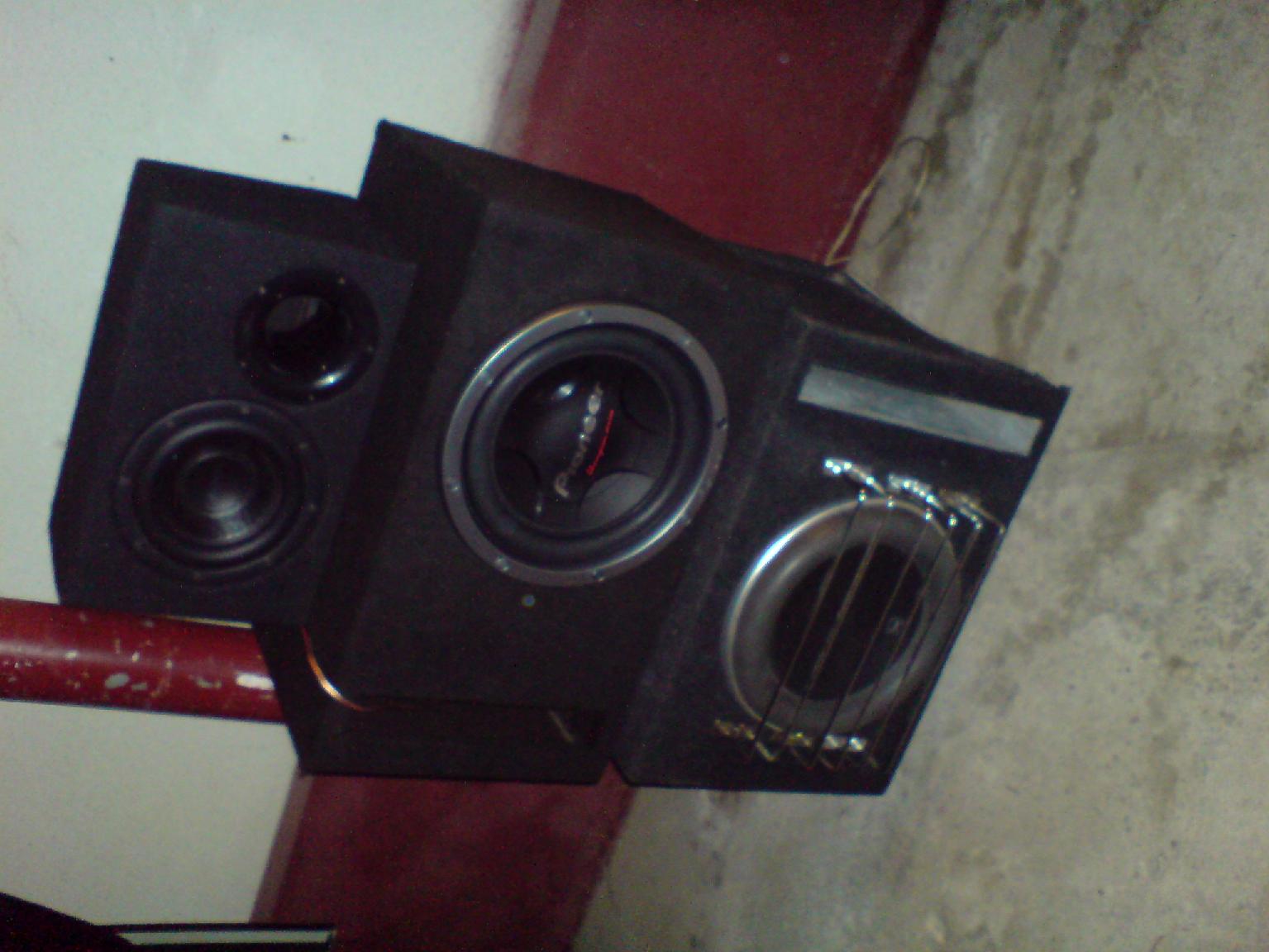

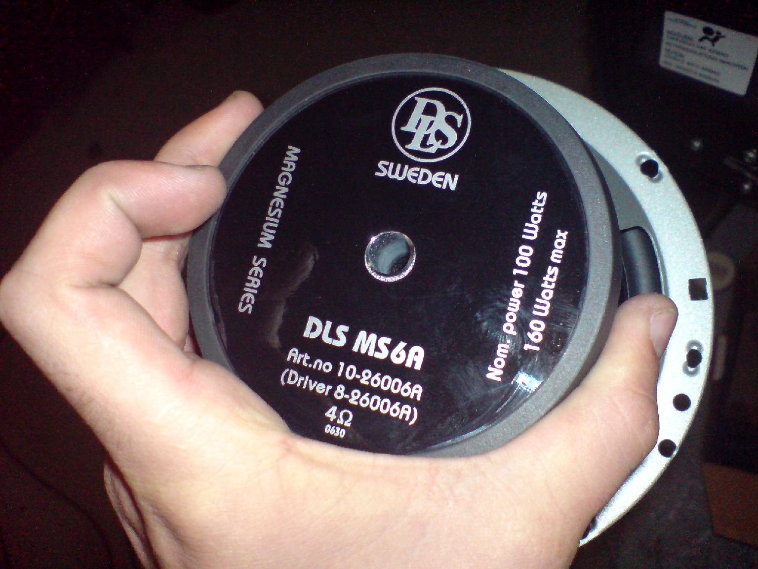

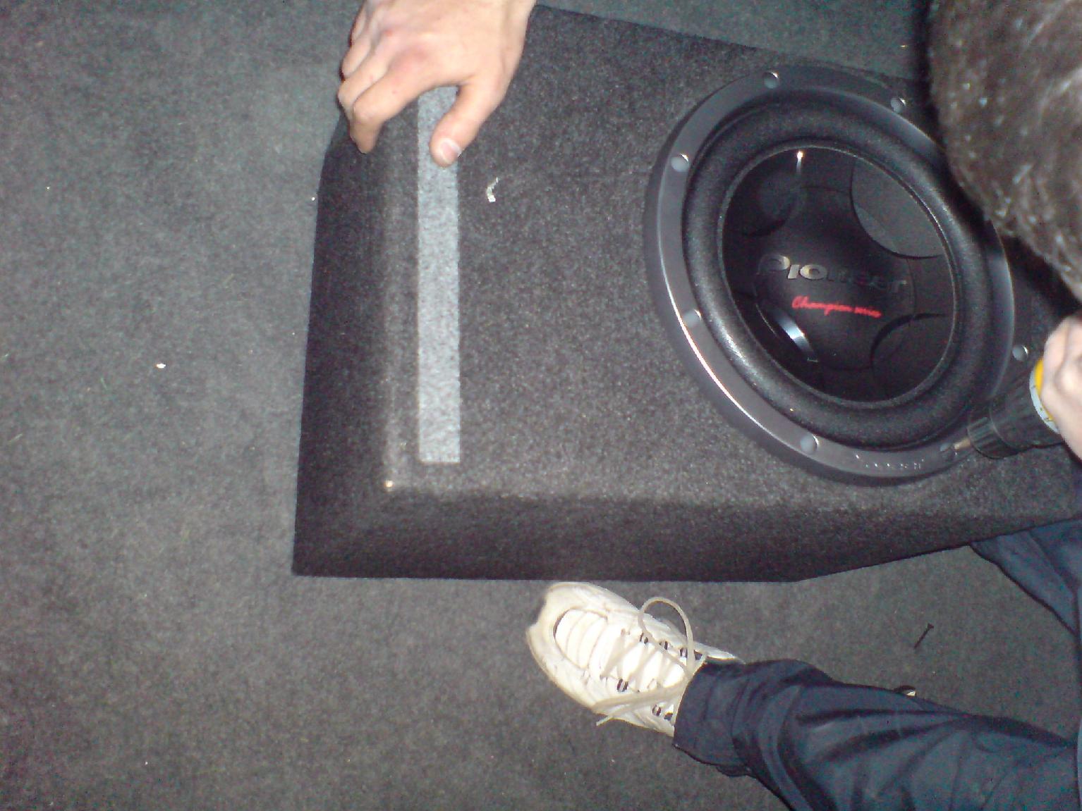

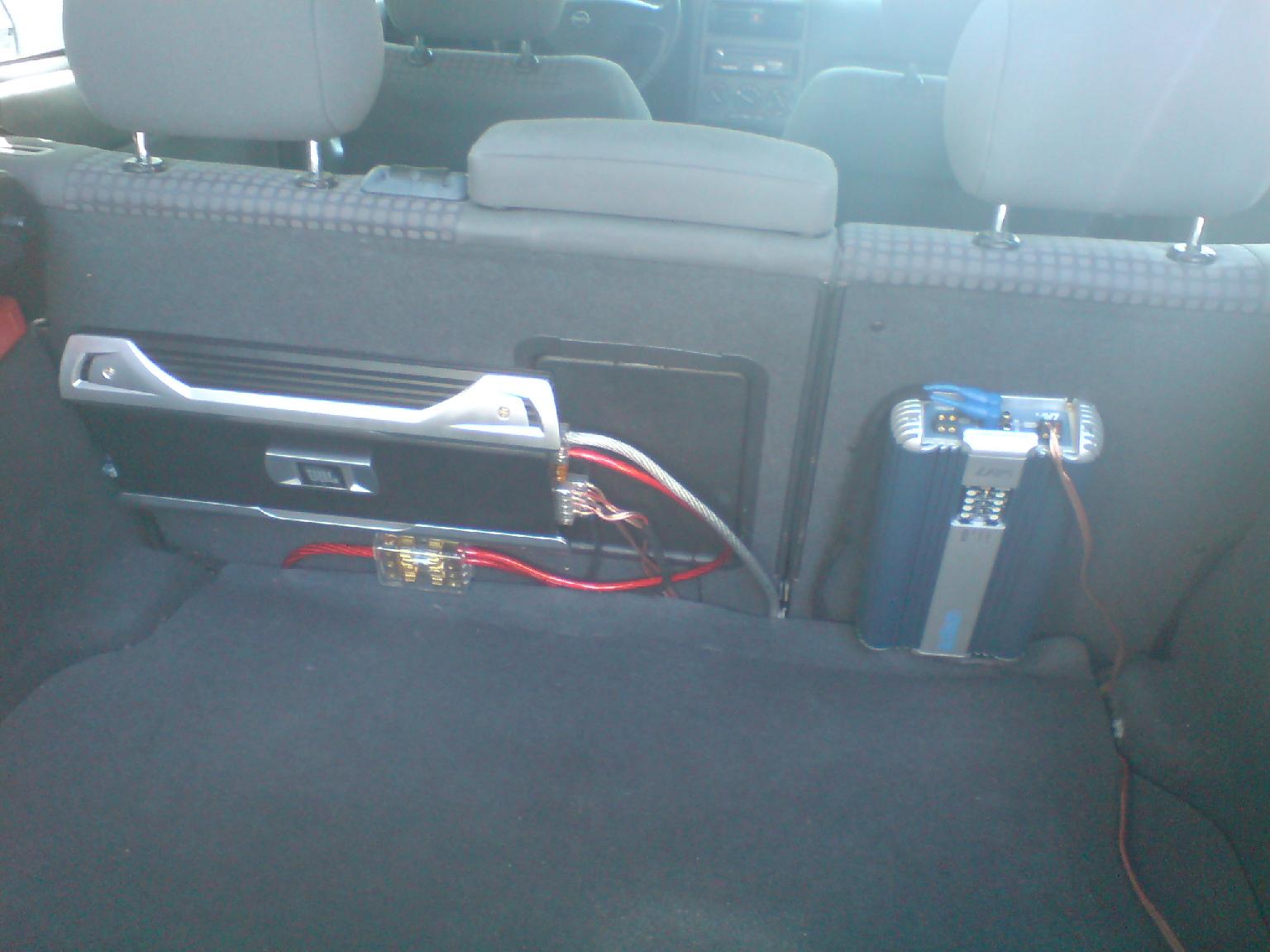

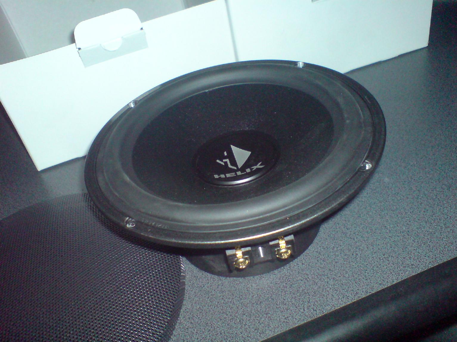

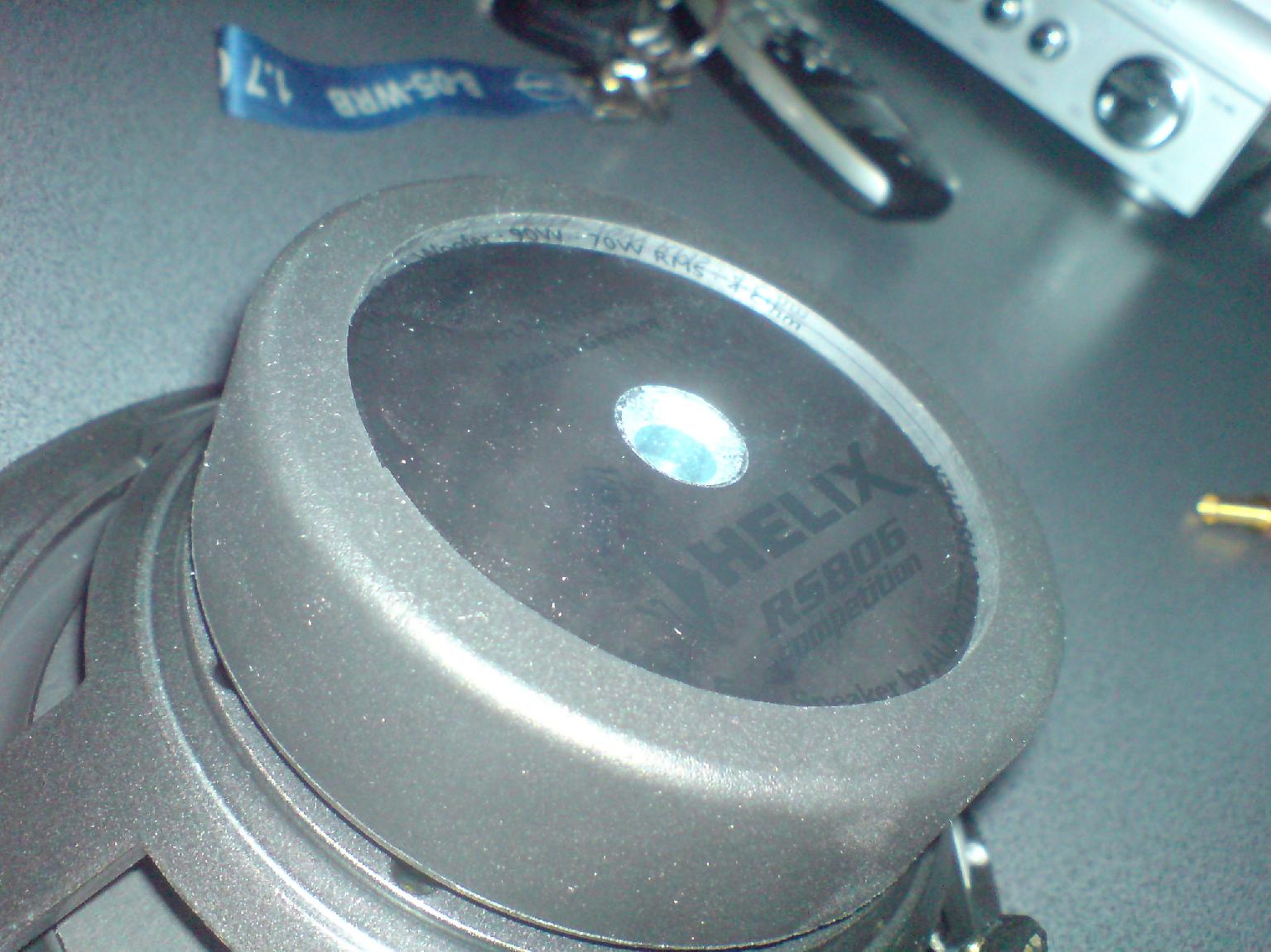

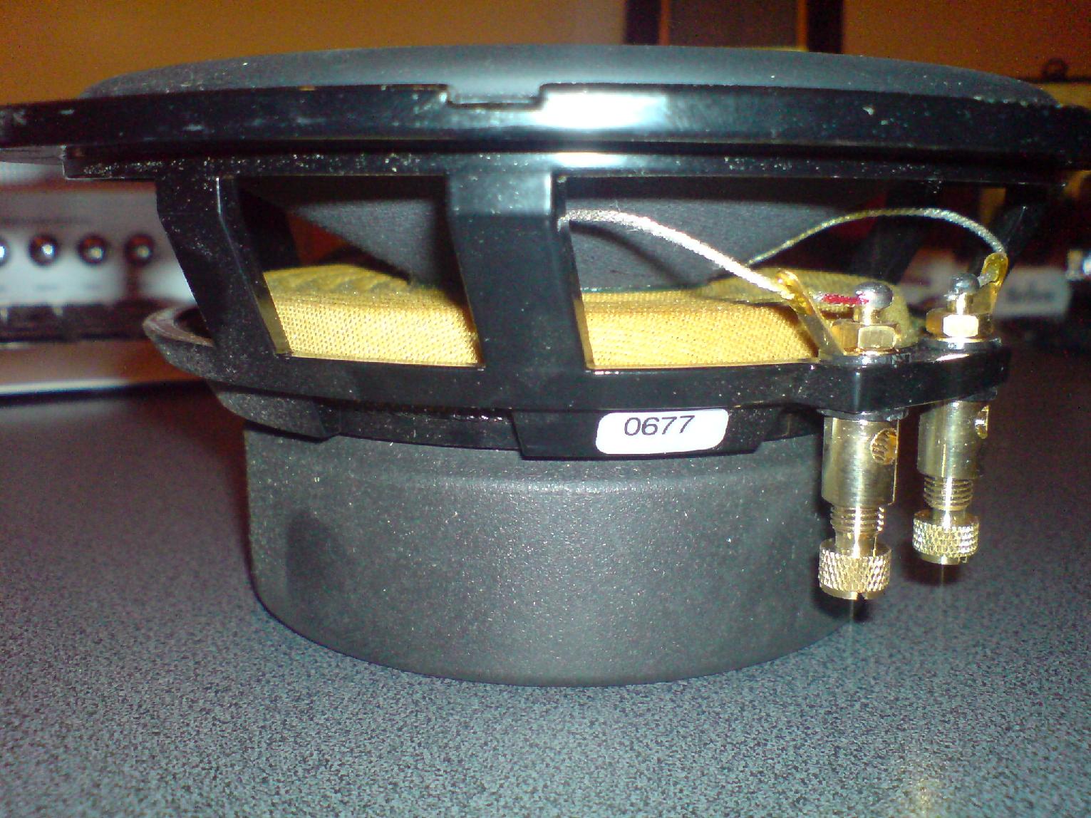

incepem cu cateva componente ale sistemului vechi
-midbass : DLS MS6A, DLS MS6 , Helix RS806
- tweeter : DLS UP1c , DLS UP1 , DLS UR1 old model
- subwoofere: Pioneer TS-W307 d4, Helix P12, JL AUDIO 12w7, Mac Maximus 3000
- amplifuri medii inalte- JBL 5355e Smile

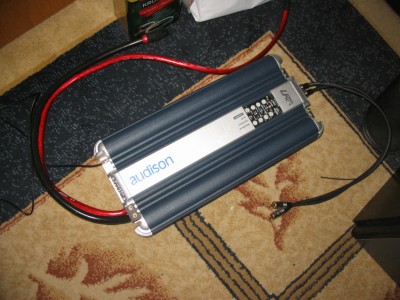

- amplif pt subwoofer : JBL 5355e si AUDISON LRx1.400

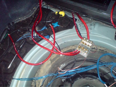

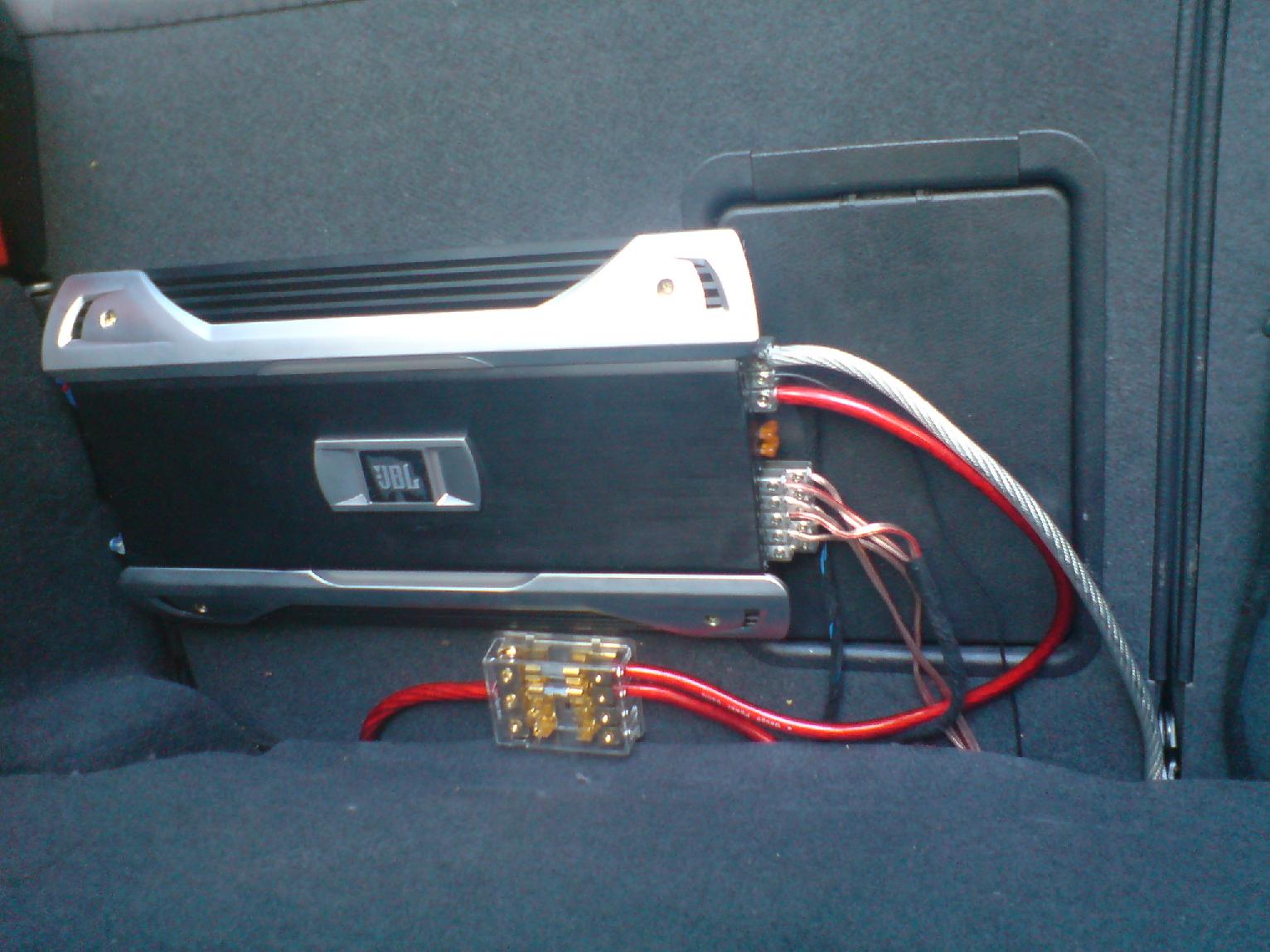

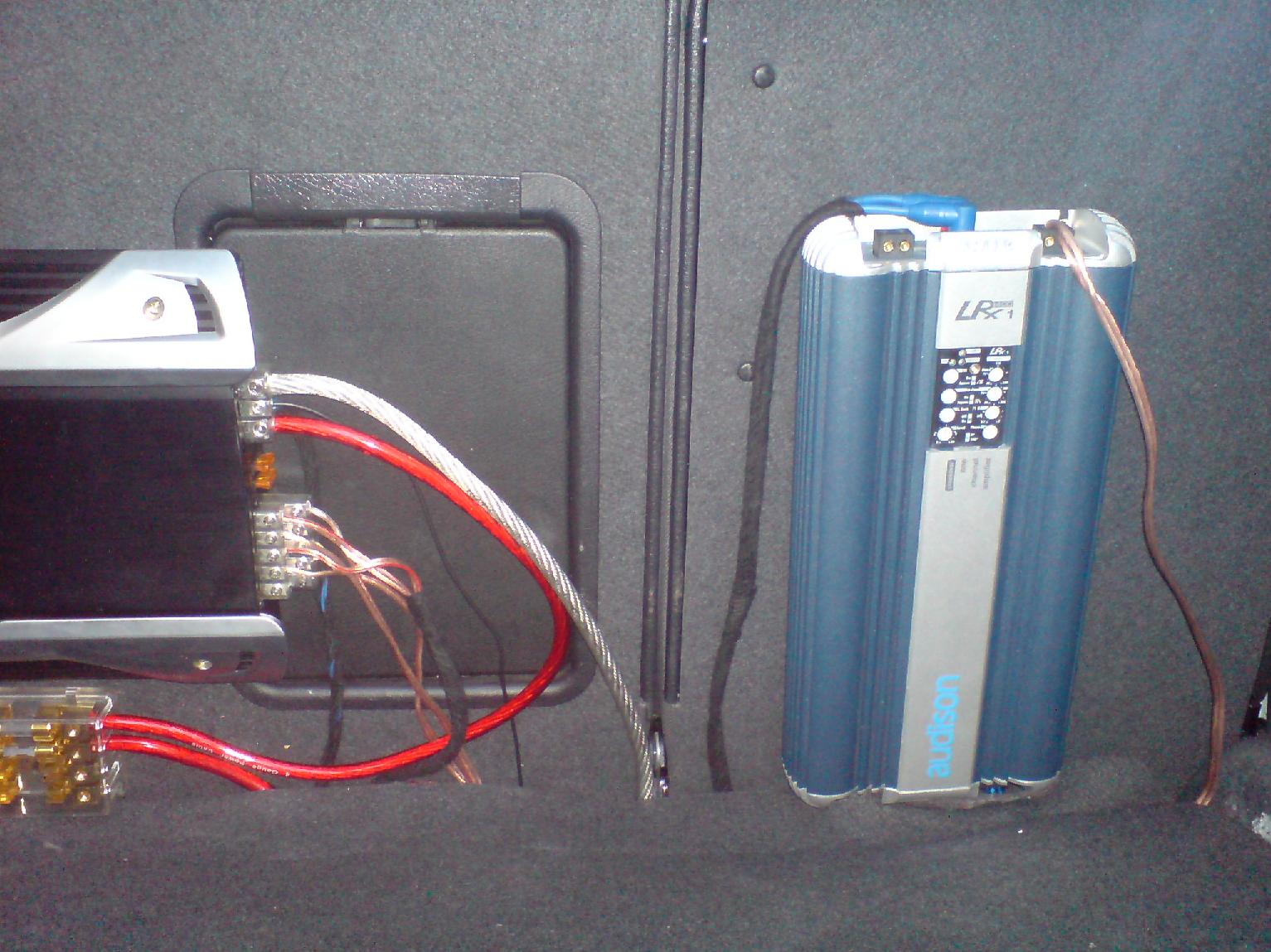

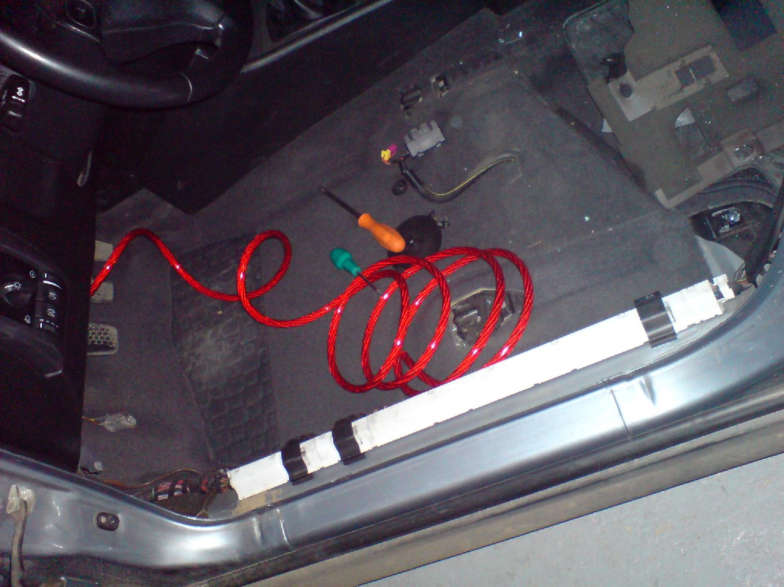

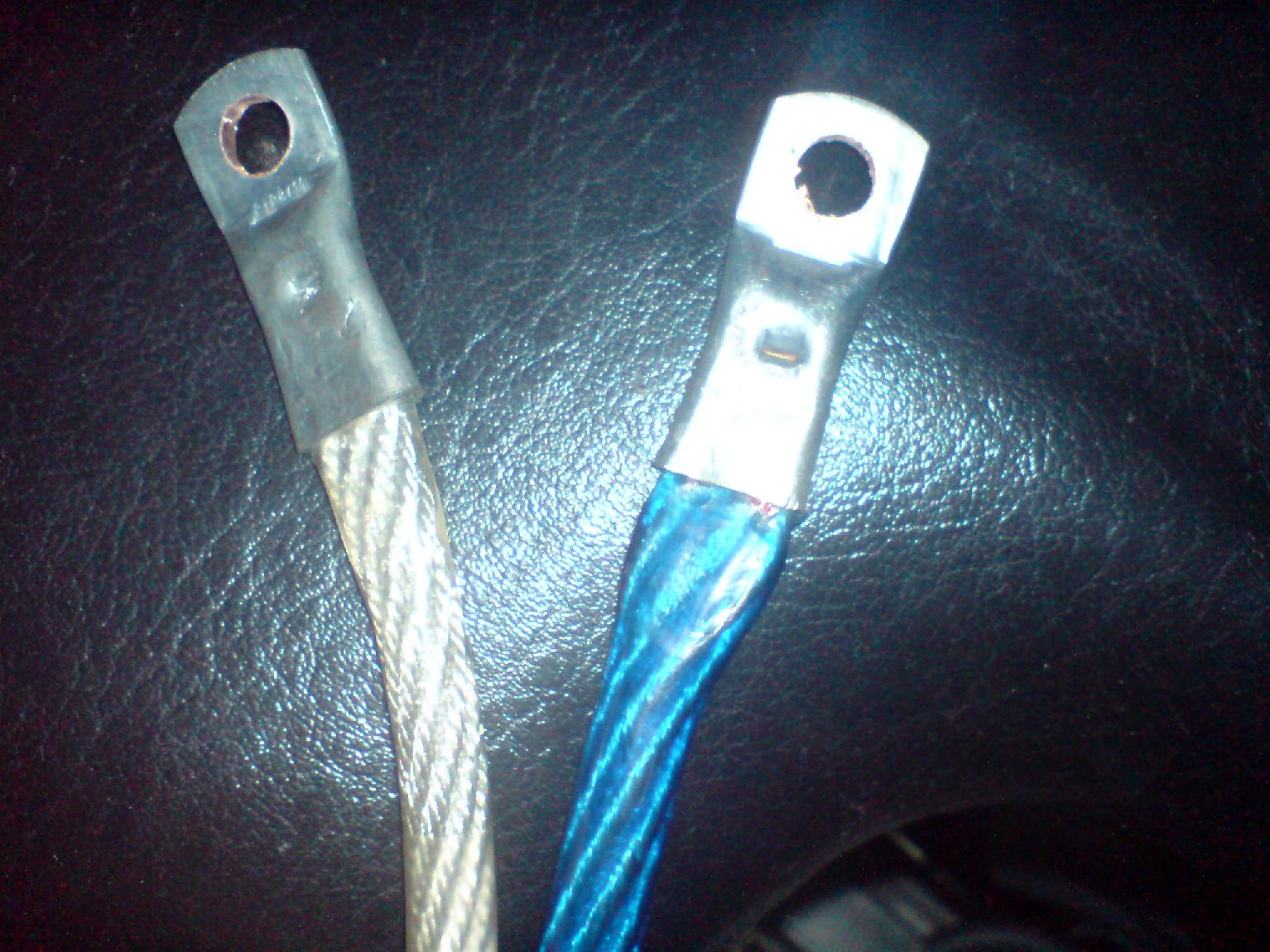

Alimentarea sistemului:
10m cablu alimentare Dietz 35mm 2awg
2 Fuse Holder Dietz Smoked ANL 150 Dietz
block distribuitor Aurix 4iesiri 4awg 20mm~2 sigurante AGU 80A
dupa distribuitor :
6-7-8m cablu alimentare alfatec / Aurix pentru + cat si pt -.
punct masa: block cupru custom Smile

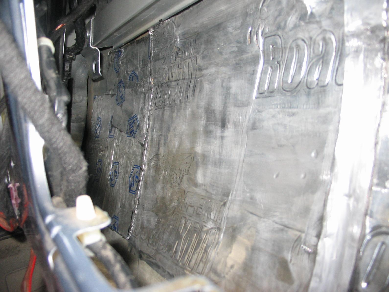

MesajTrimis: Vin Noi 14, 2008 5:08 pm    Titlul subiectului: Răspunde cu citat (quote)

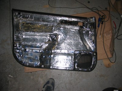

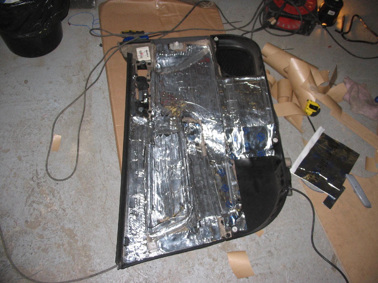

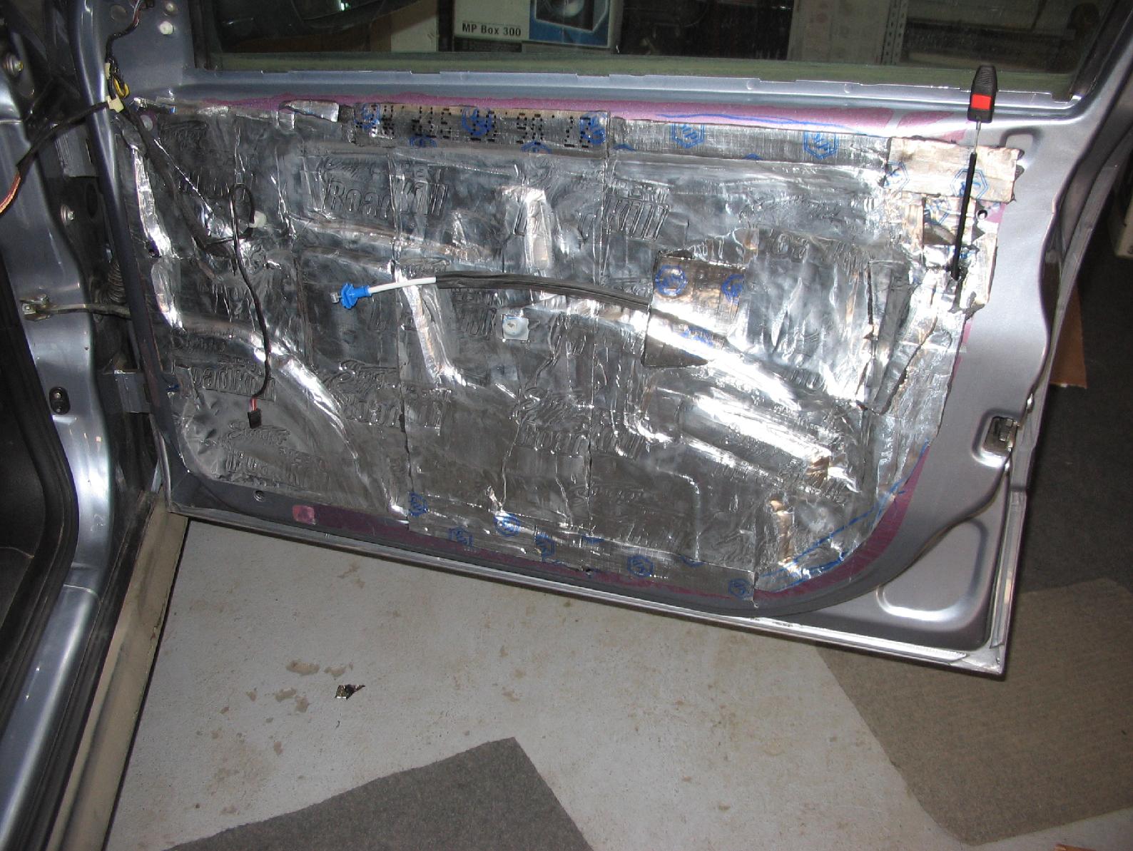

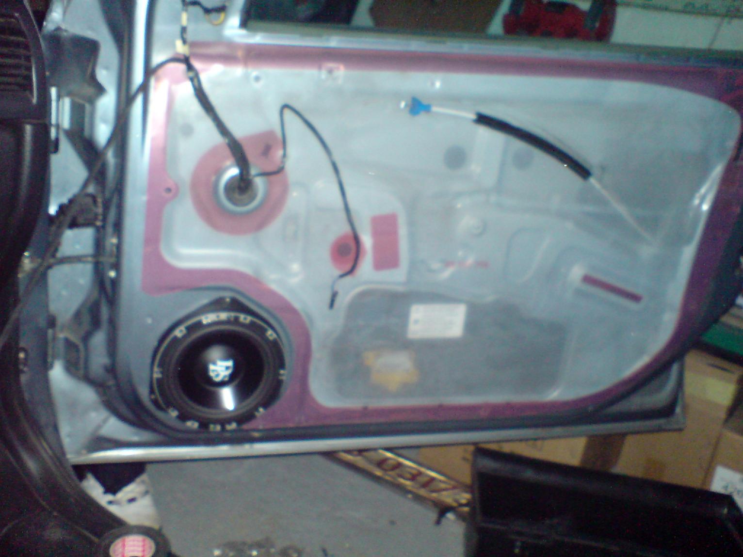

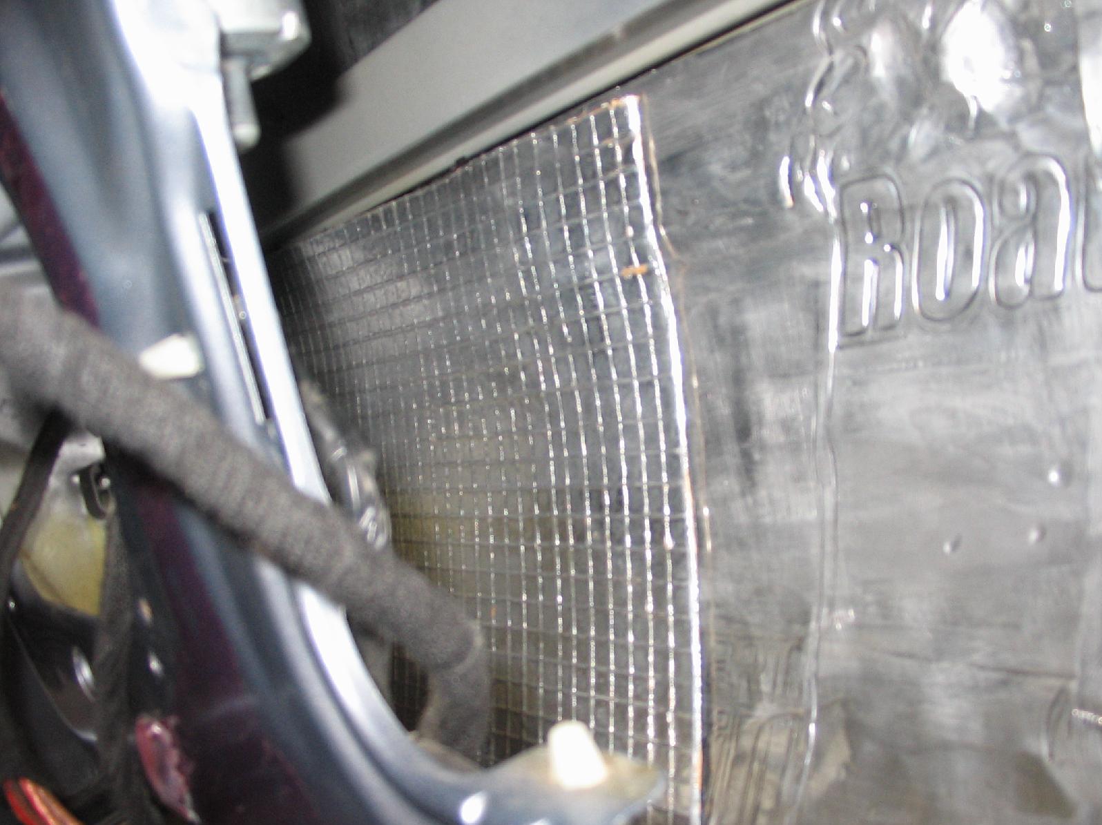

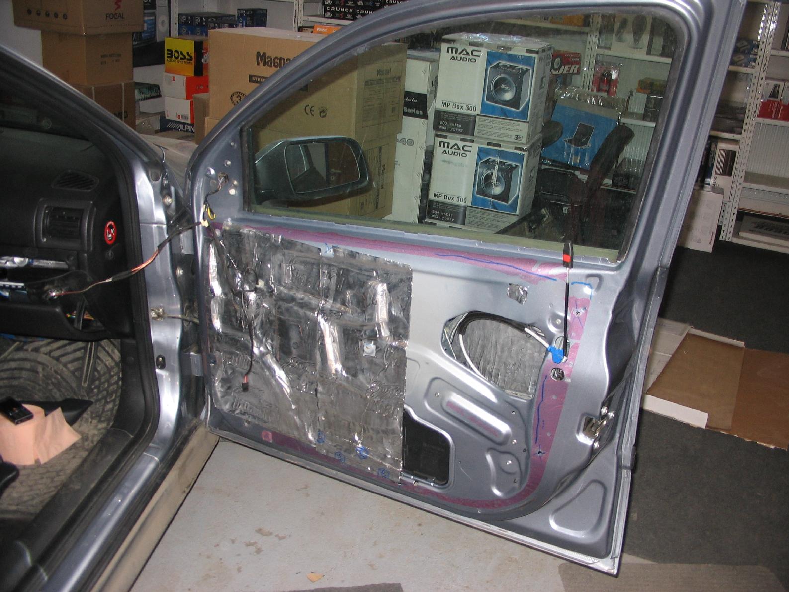

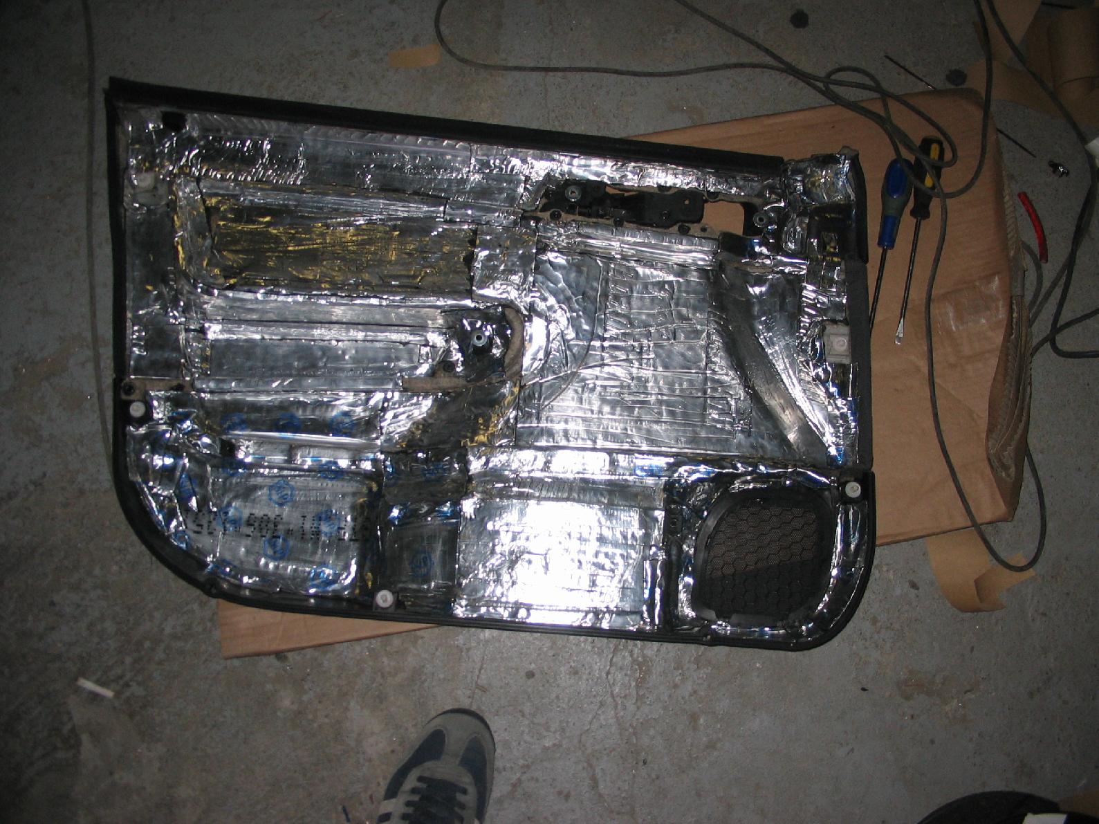

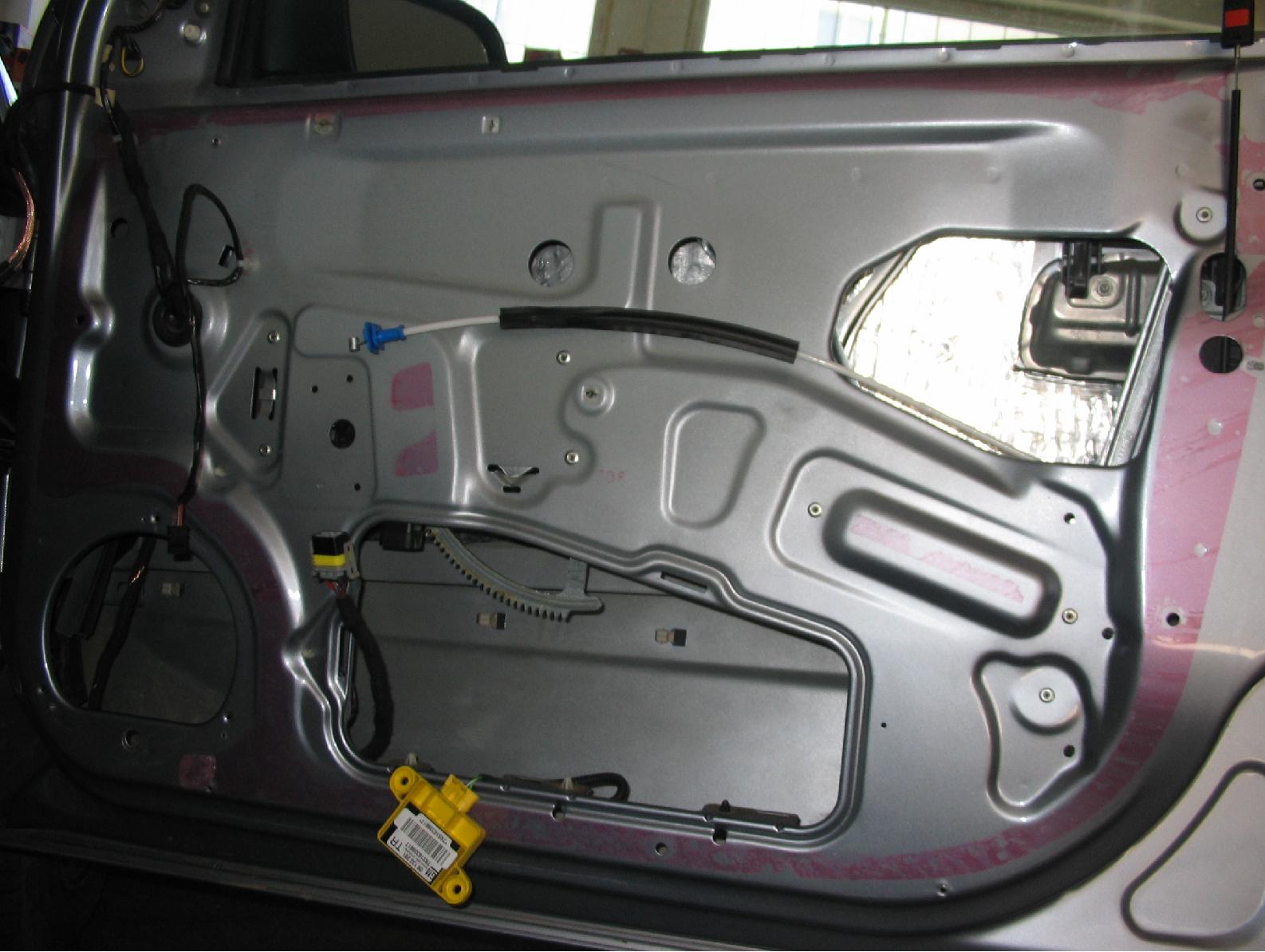

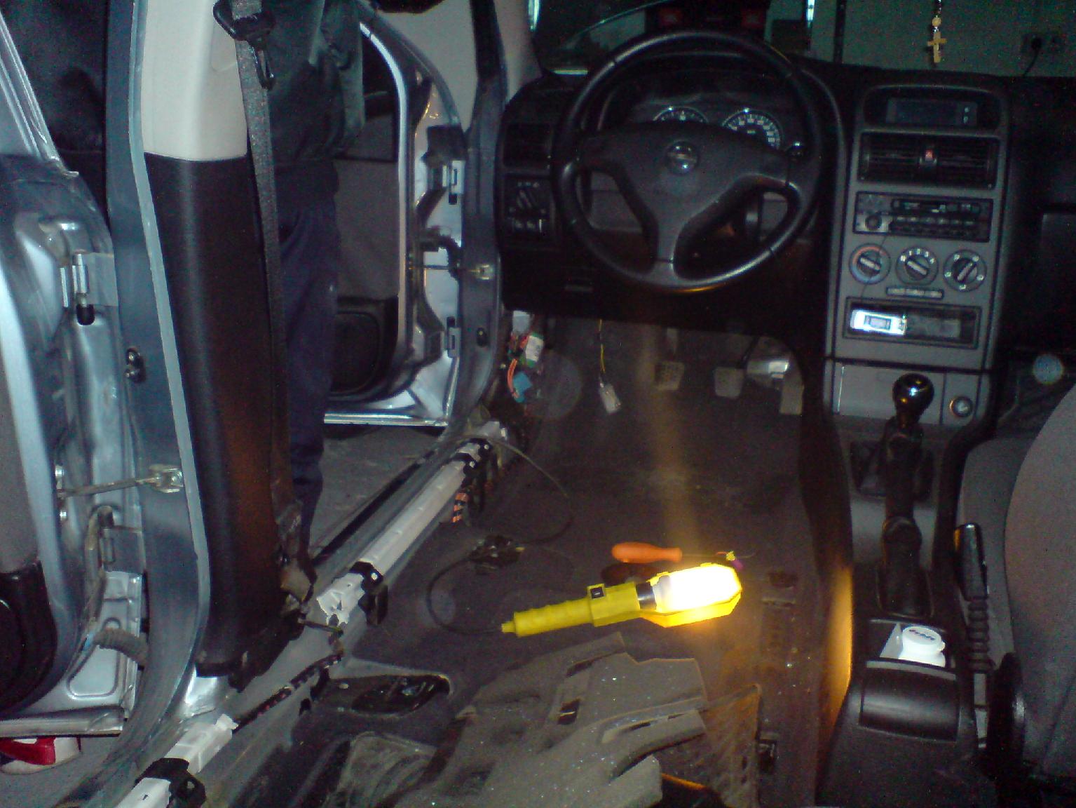

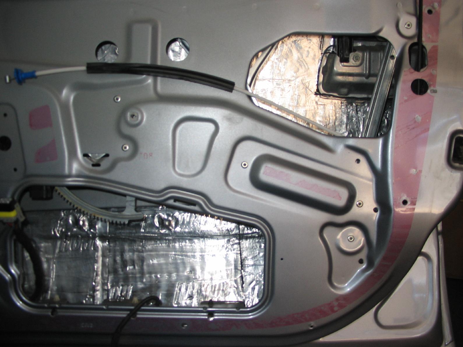

poze instalare:
pregatire usi fata cu materiale insonorizante:
PRODUSE FOLOSITE:
- STINGER RoadKill Bulk pack
- STP M1 + STP Bimast Bomb (pe partea exterioara a panoului usii in spatele difuzoarelor pt atenuarea anumitor frecvente)
va urma pana la sfarsitul anului o insonorizare completa a podelei/plafonului/ usilor spate cu un nou material , din acel moment disponibil, numit SecondSkin. tot de la SS imi voi lua si buretei adezivi ce se lipesc intre fata de usa si usa si voi imbraca tot bordul pe dedesupt si plafonul. voi reveni cu poe din timpul lucrarilor la vremea portrivita.

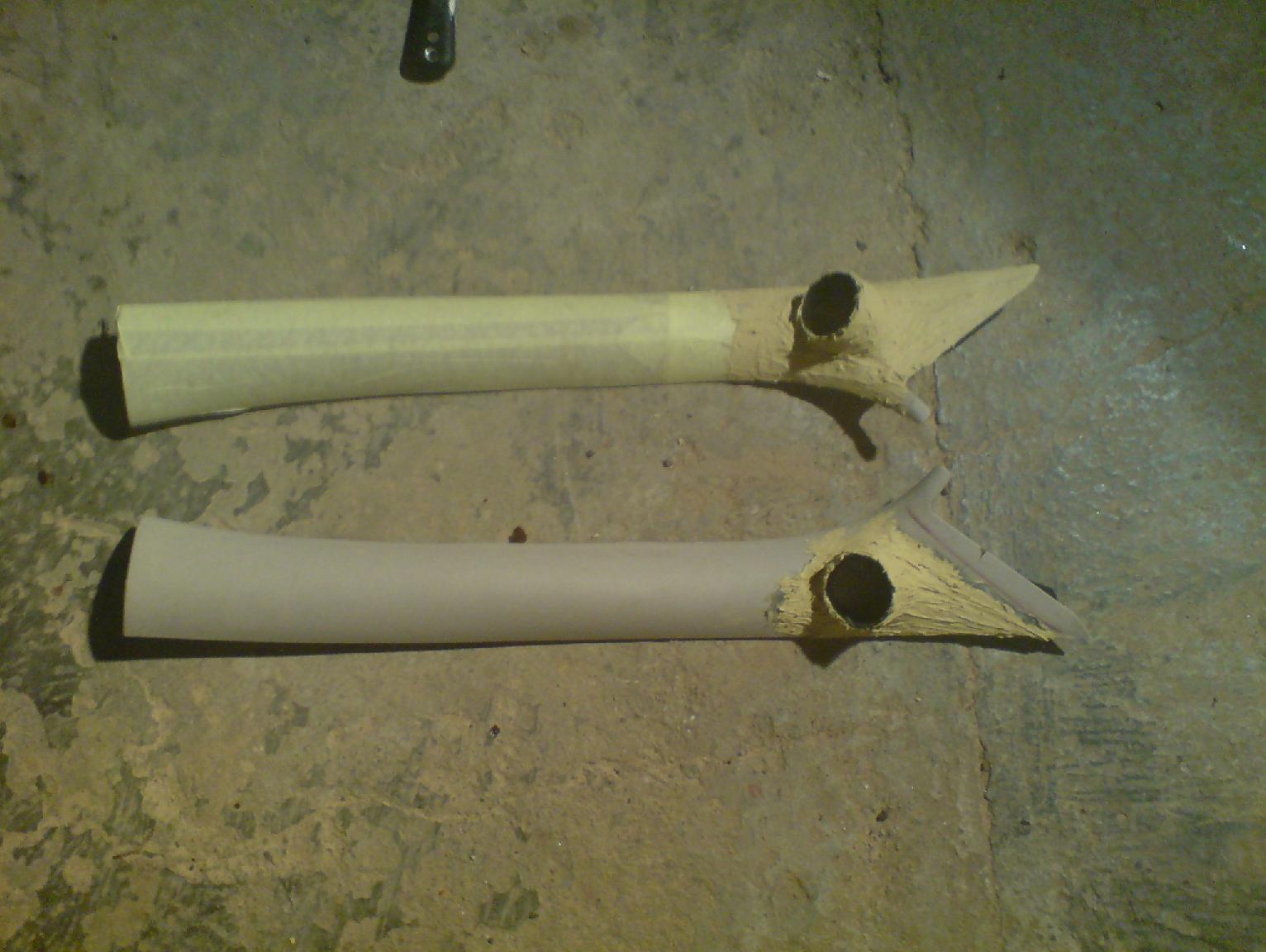

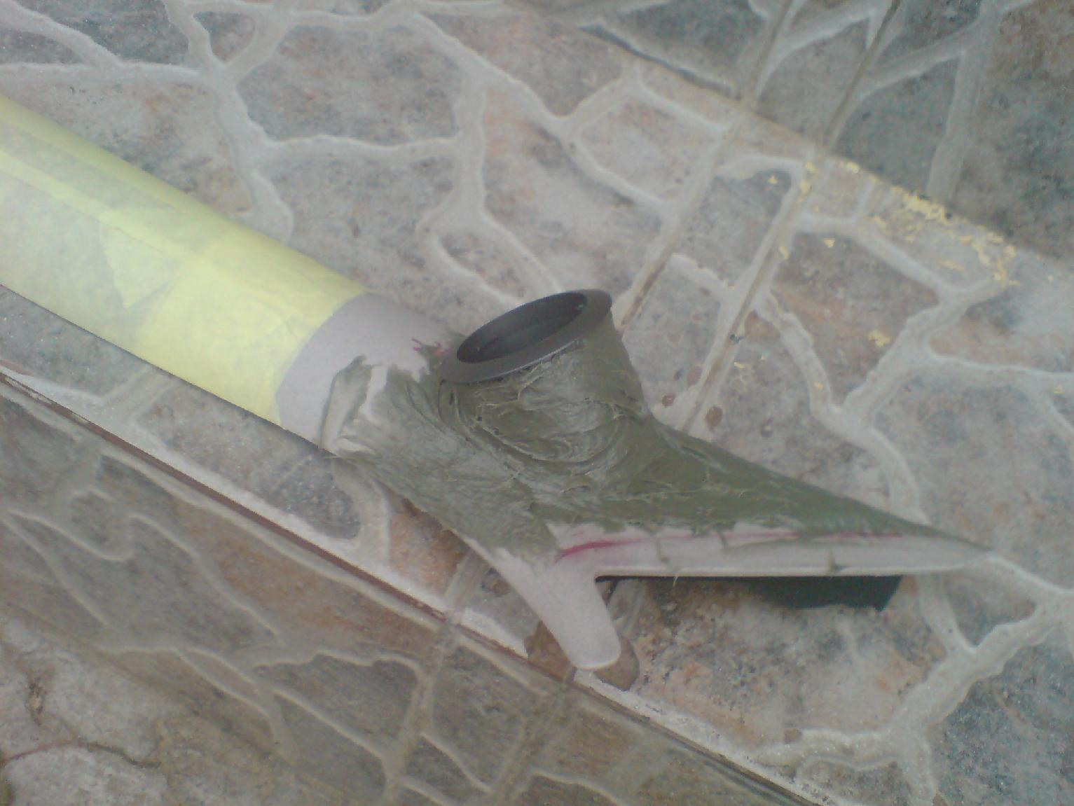

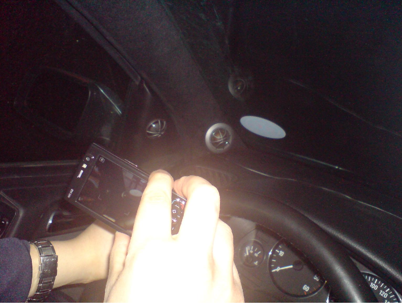

MesajTrimis: Vin Noi 14, 2008 5:18 pm    Titlul subiectului: Răspunde cu citat (quote)

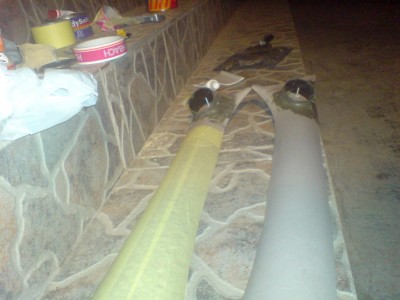

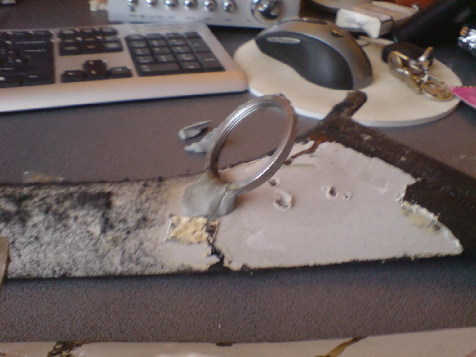

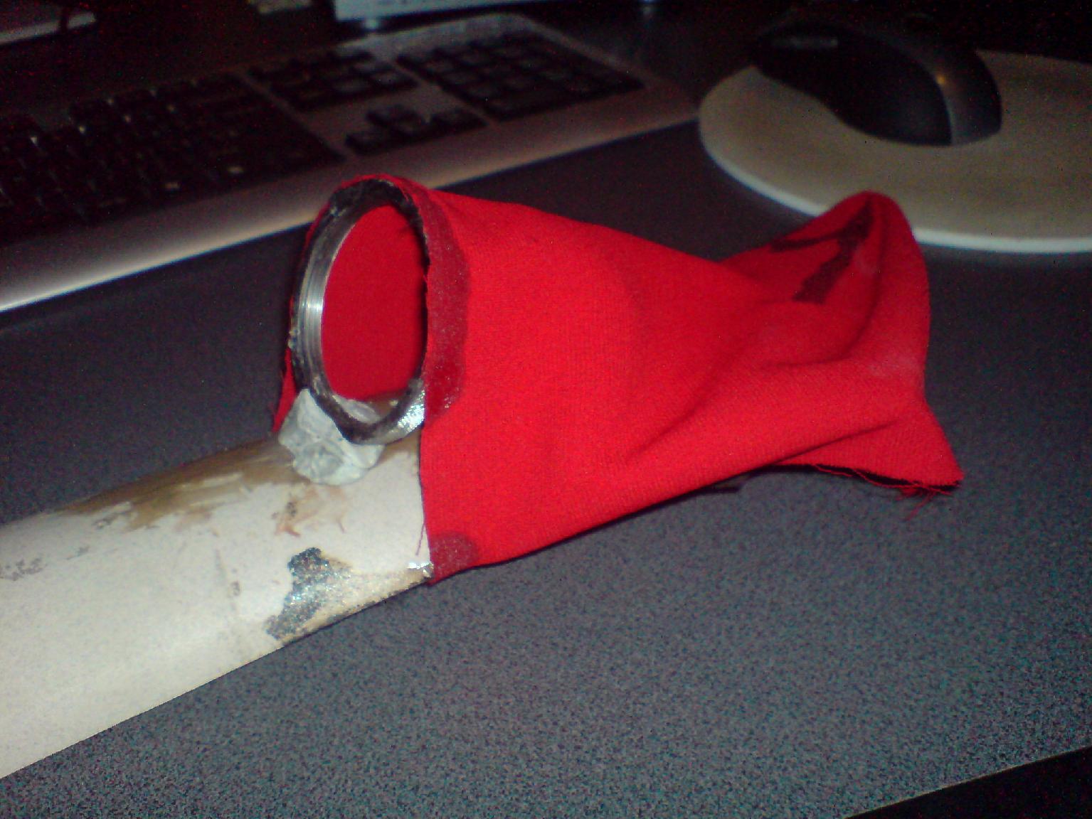

Confectionat suporti tweetere pe stalpii de la parbriz (stalp A)
Materiale folosite:
- chit fibra de sticla
- Chit de finisaj auto
- chit de plastic
- adezivi
- smirghel 100, 150 si 800/1000
- fuller
- vopsea negru mat
- mocheta autoadeziva Audiocomp
- Piele alcantara (actualul stadiu)
 Filesize:  135.36 KB
 Viewed:  440 Time(s)
 Filesize:  158.6 KB
 Viewed:  416 Time(s)
 Filesize:  152.24 KB
 Viewed:  419 Time(s)
 Filesize:  152.14 KB
 Viewed:  456 Time(s)
B-05-WRB
Data înscrierii: 25/Ian/2008
Mesaje: 373
Locație: bucuresti

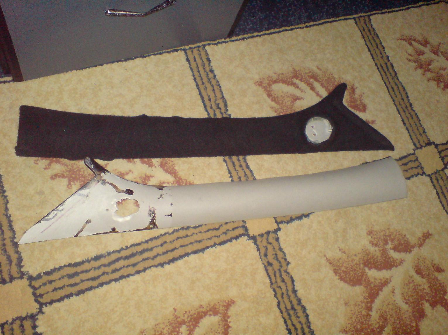

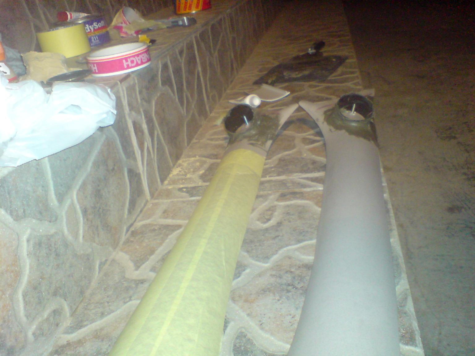

MesajTrimis: Vin Noi 14, 2008 5:20 pm    Titlul subiectului: Răspunde cu citat (quote)
reconstructie stalpi pt tweeterele Brax Matrix 1.1
aceleasi materiale mai putin mocheta in locul careia a aterizat piele alcantara. PS: muuuulta rabdare la slefuit ca i-am vrut negru mat initial
 Filesize:  198.78 KB
 Viewed:  426 Time(s)
 Filesize:  163.47 KB
 Viewed:  444 Time(s)
 Filesize:  184.97 KB
 Viewed:  413 Time(s)

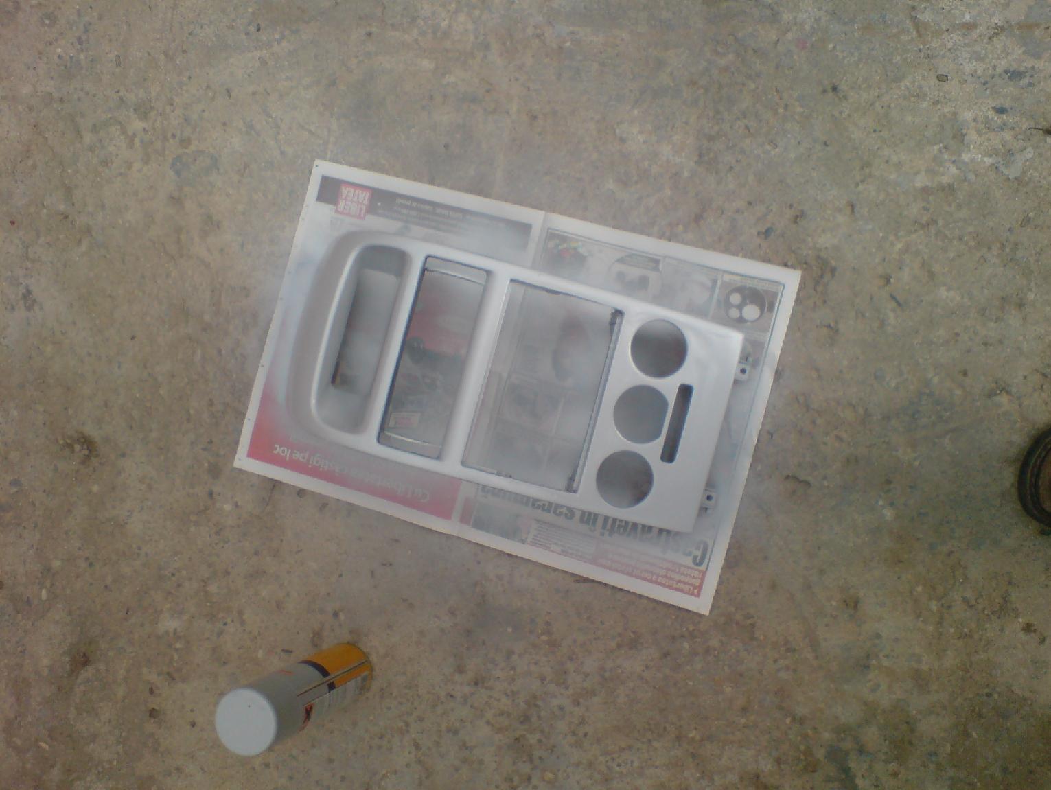

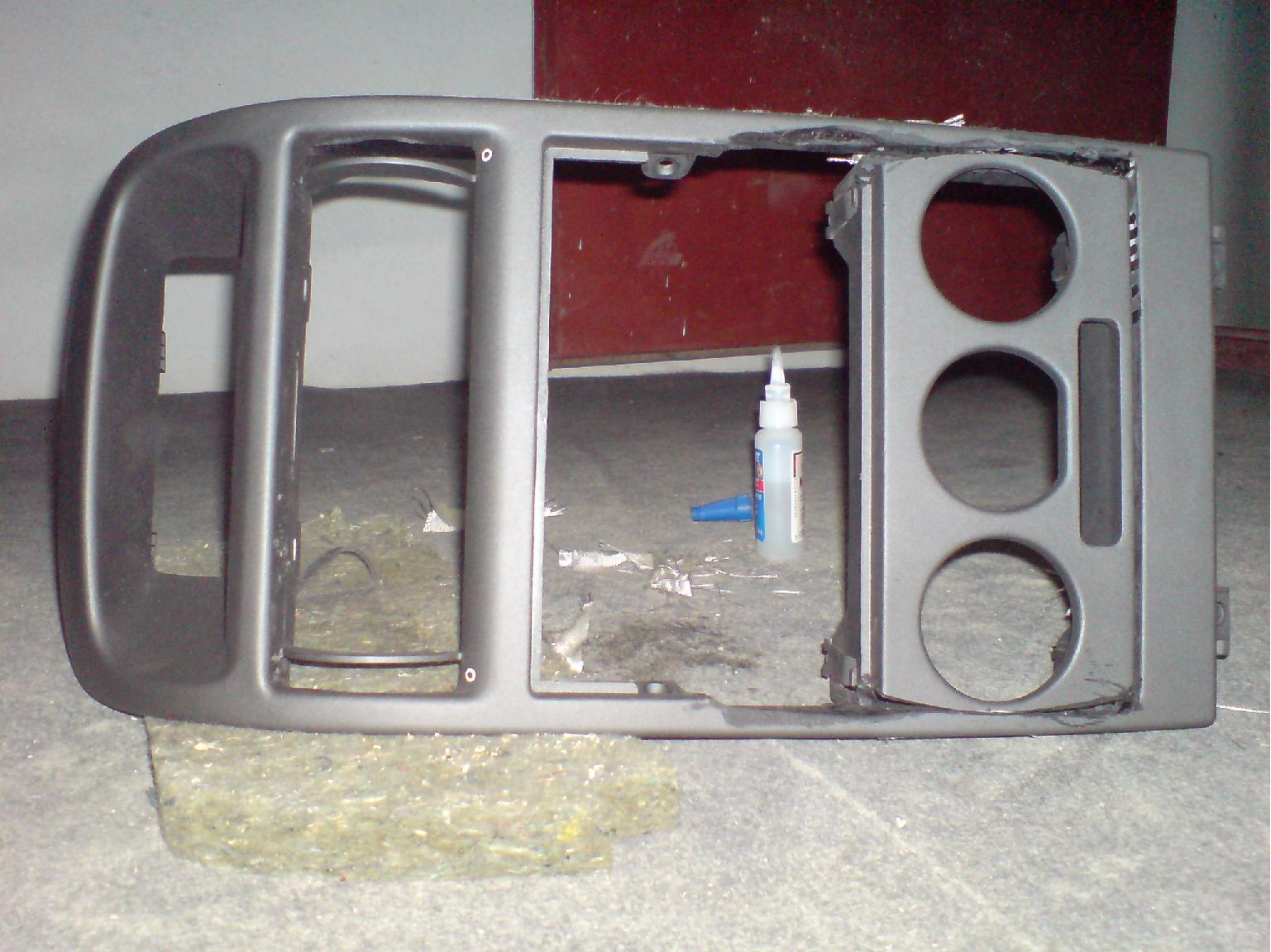

MesajTrimis: Vin Noi 14, 2008 5:25 pm    Titlul subiectului: Răspunde cu citat (quote)

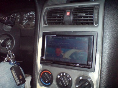

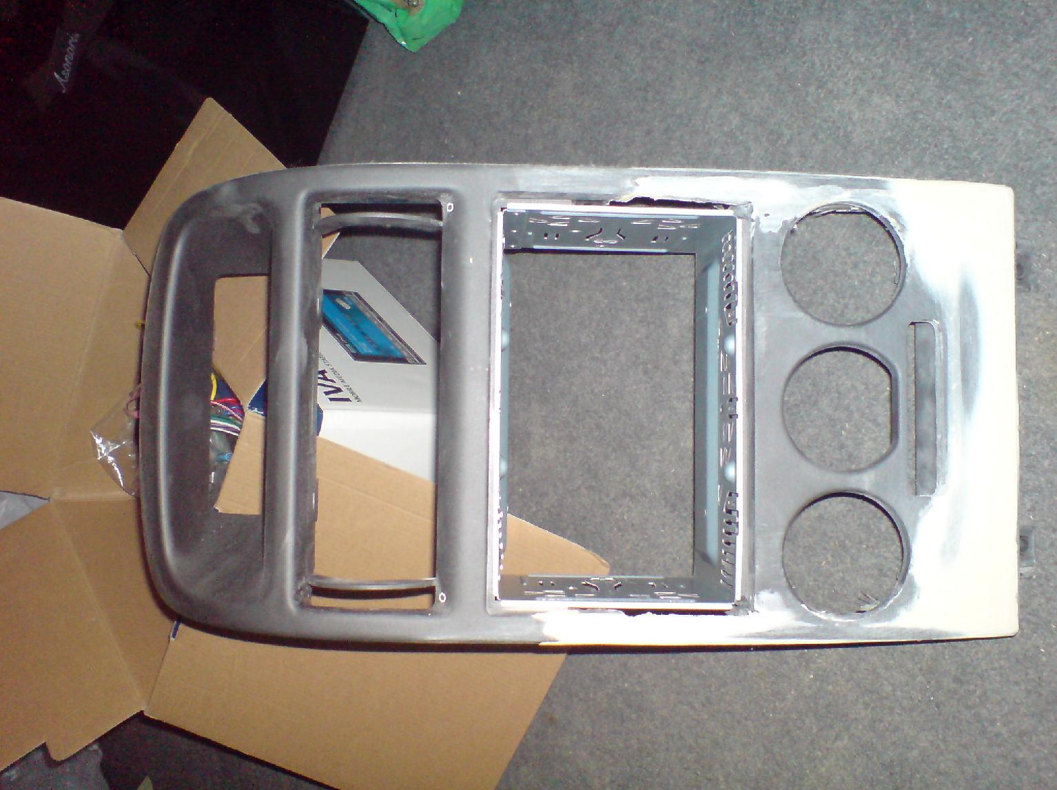

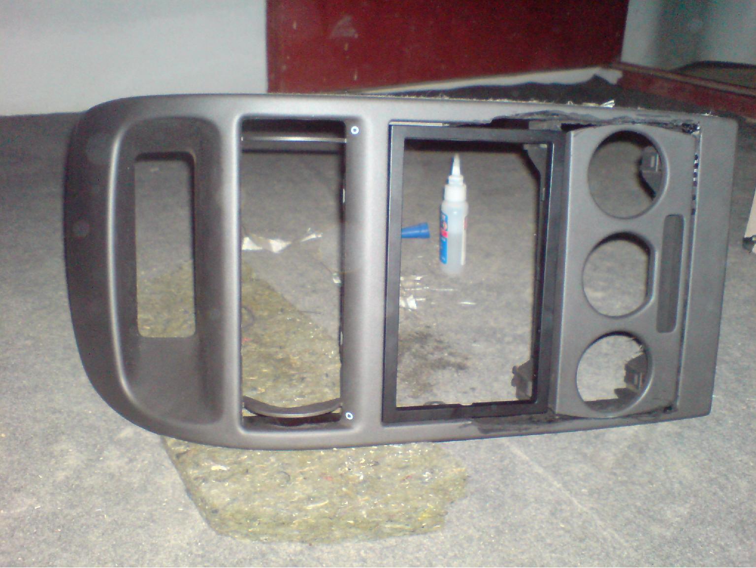

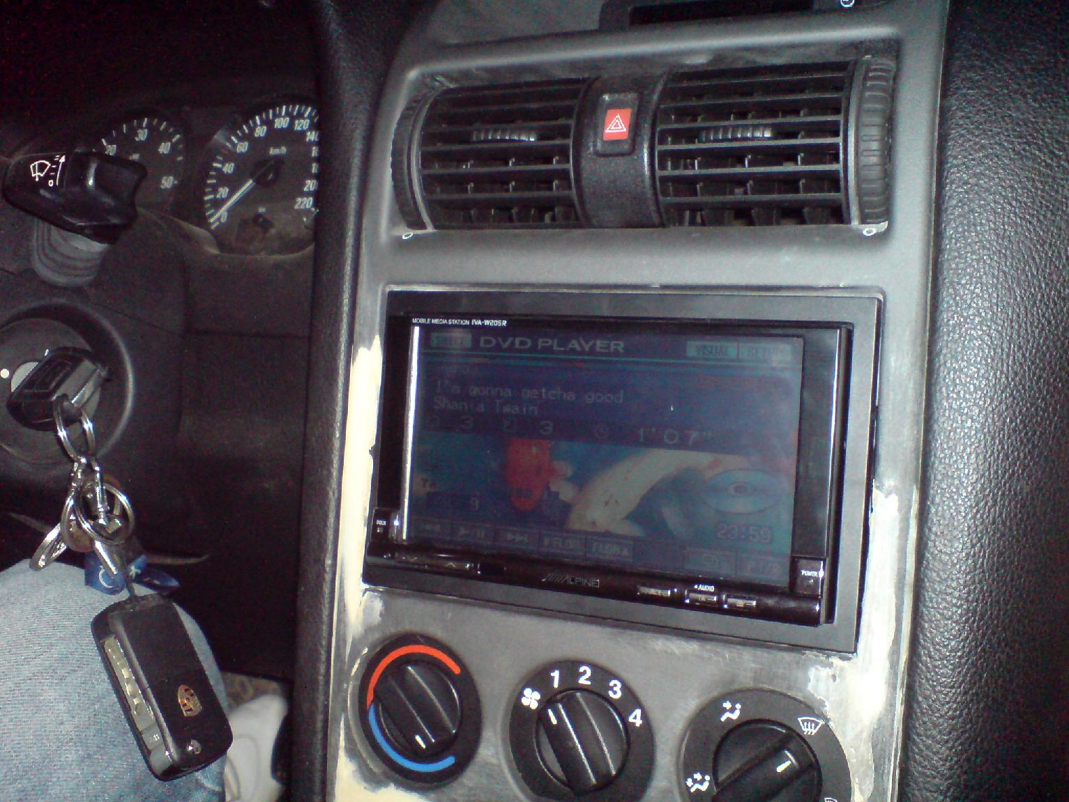

modificare consola centrala bord pt a putea incadra DVD-ul Alpine.
am urmarit un perfect-fit pt un look cat mai stock.
nu stiu in ce masura am si reusit dar mai e de lucru la finisaje.
POZE:
 Filesize:  194.73 KB
 Viewed:  448 Time(s)
 Filesize:  176.91 KB
 Viewed:  501 Time(s)
 Filesize:  194.53 KB
 Viewed:  423 Time(s)
 Filesize:  249.67 KB
 Viewed:  499 Time(s)
 Filesize:  151.93 KB
 Viewed:  442 Time(s)

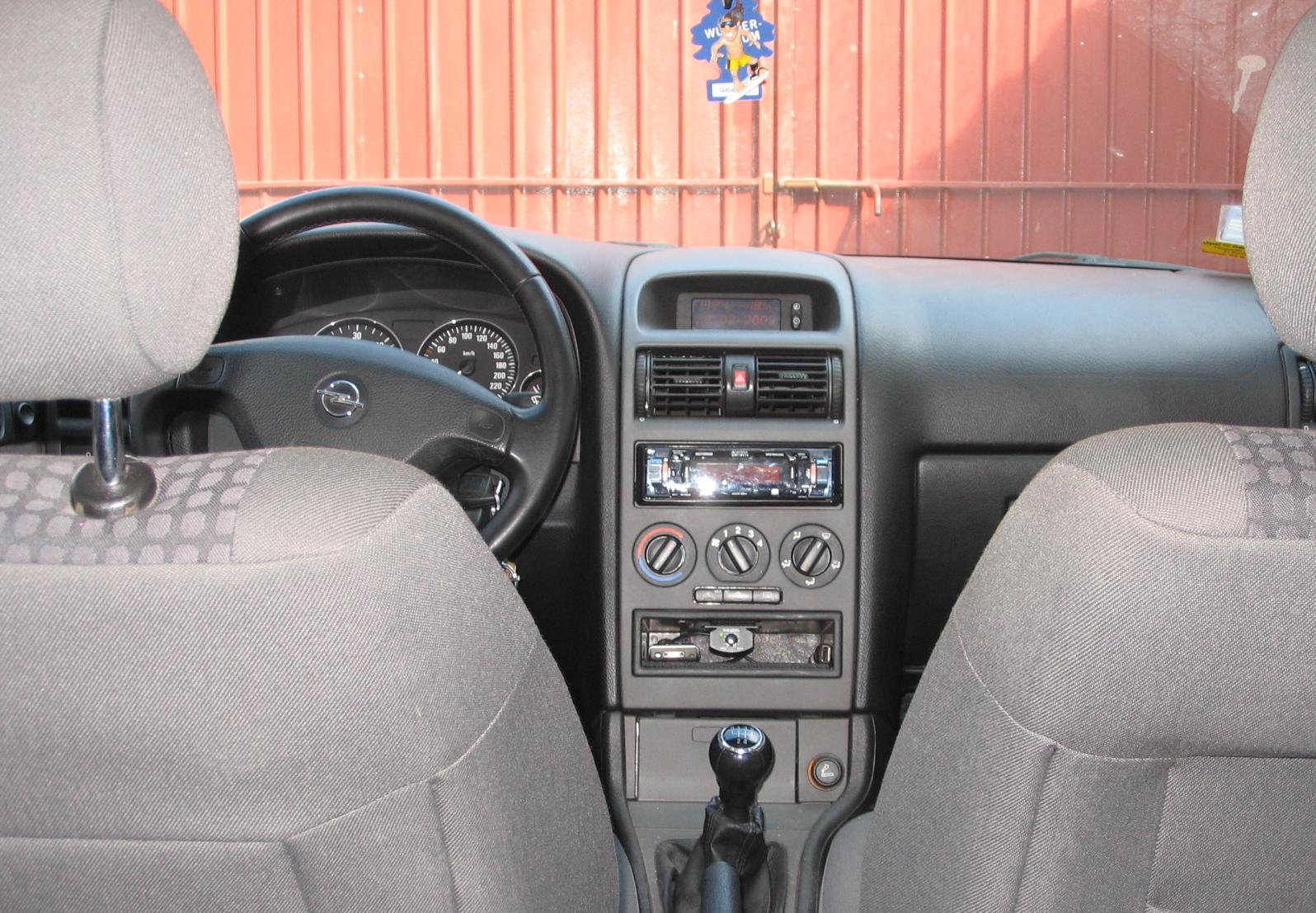

si o poza cu grila stock
 Filesize:  278.38 KB
 Viewed:  569 Time(s)

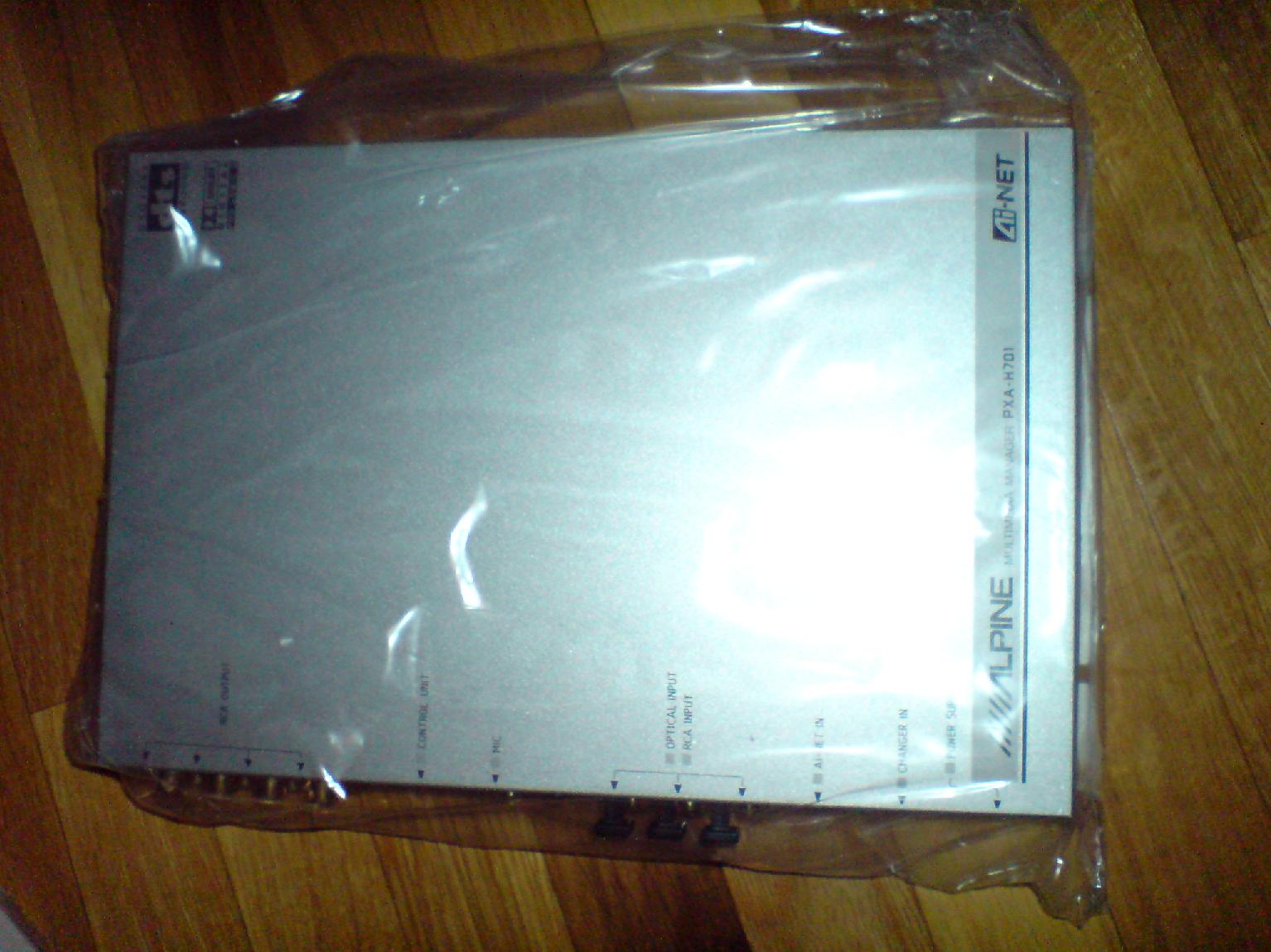

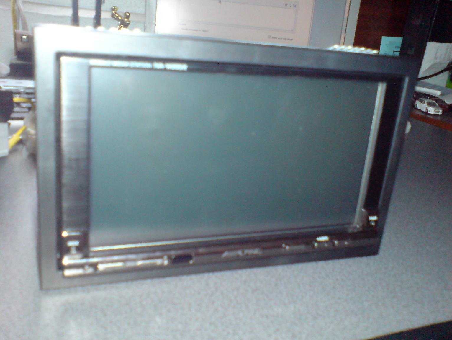

MesajTrimis: Vin Noi 14, 2008 5:34 pm    Titlul subiectului: Răspunde cu citat (quote)

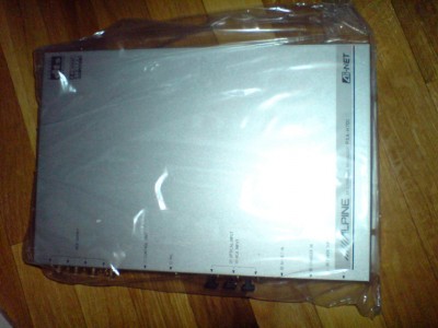

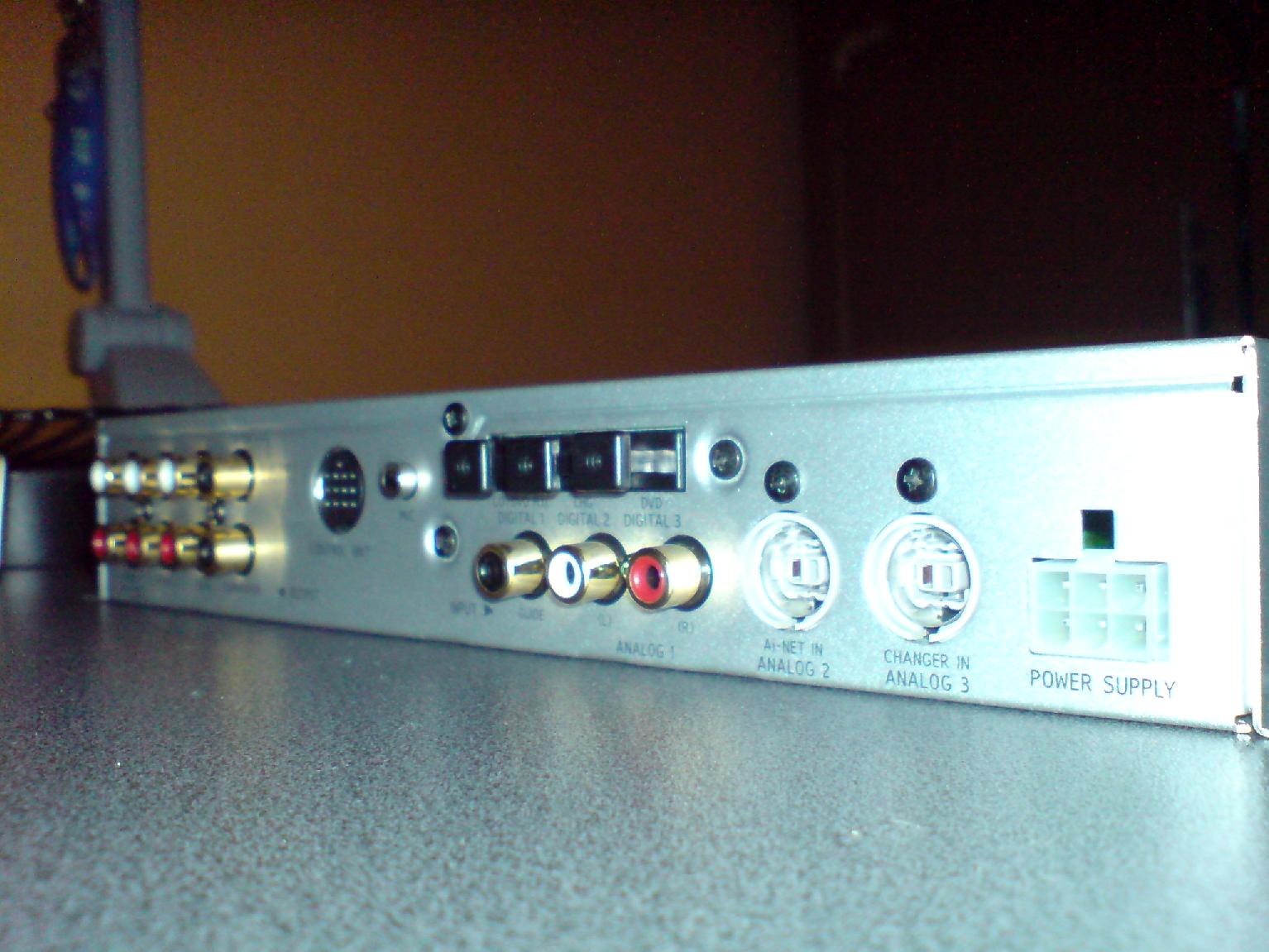

continuam cu componentele noi :
DVD ALPINE IVA-W205r + PXA H-701 - HeadUnit
 Filesize:  131.3 KB
 Viewed:  391 Time(s)
 Filesize:  166.14 KB
 Viewed:  378 Time(s)
 Filesize:  167.42 KB
 Viewed:  546 Time(s)
 Filesize:  170.44 KB
 Viewed:  476 Time(s)

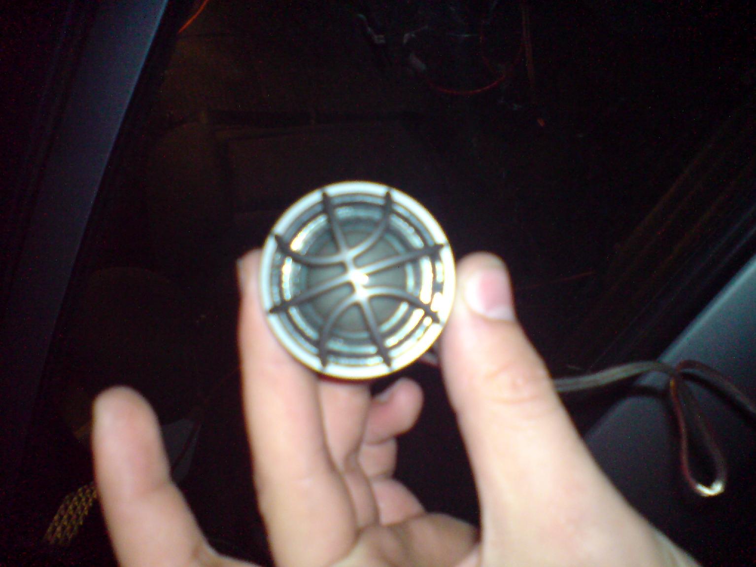

MesajTrimis: Vin Noi 14, 2008 5:35 pm    Titlul subiectului: Răspunde cu citat (quote)

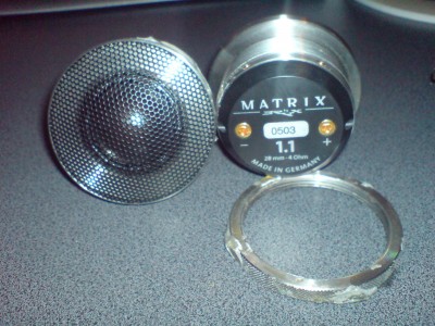

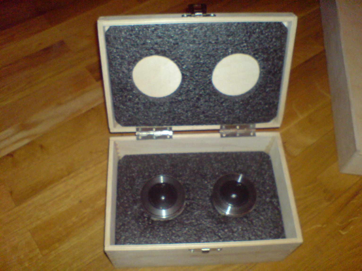

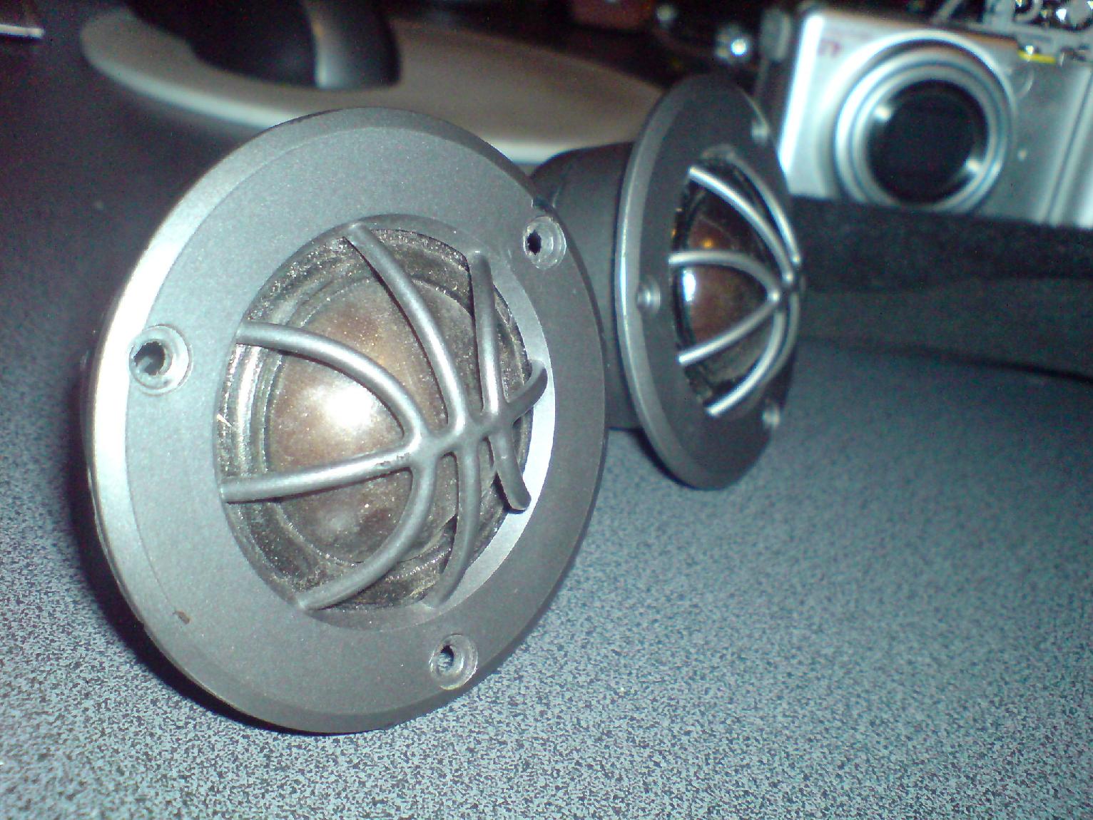

tweetere
Brax Matrix 1.1
 Filesize:  170.57 KB
 Viewed:  491 Time(s)
 Filesize:  263.05 KB
 Viewed:  432 Time(s)
 Filesize:  291.26 KB

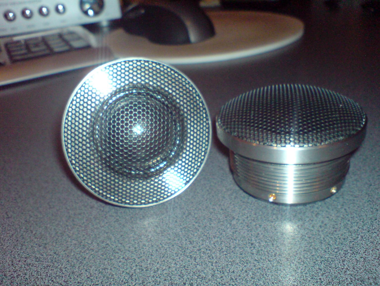

 Viewed:  441 Time(s)

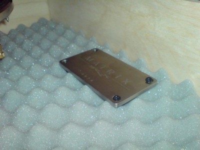

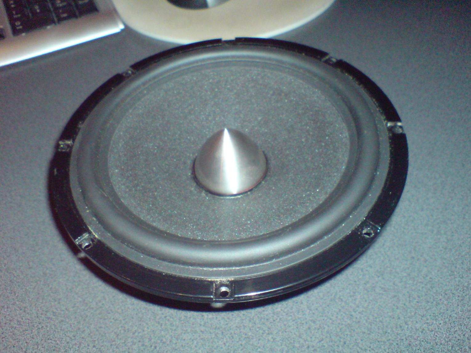

Midbass
Brax Matrix 6.1 PP (PhasePlug)
o pereche momentan, doua pe viitor

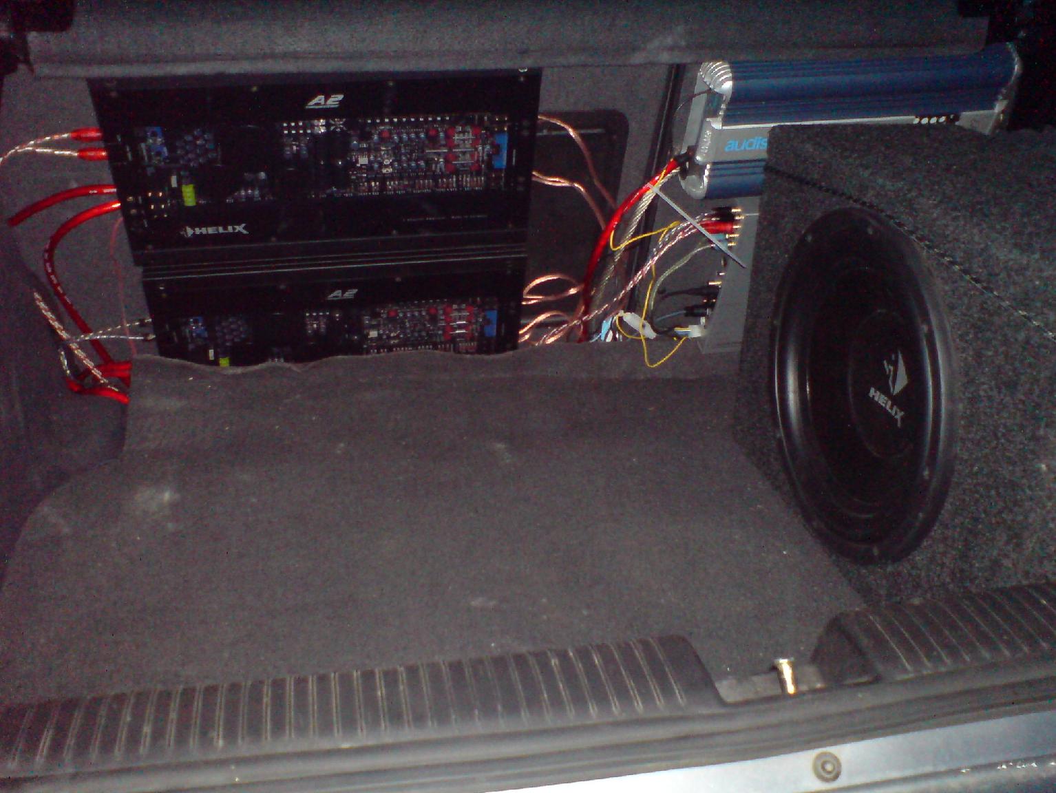

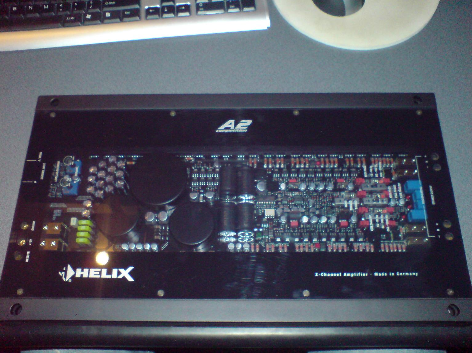

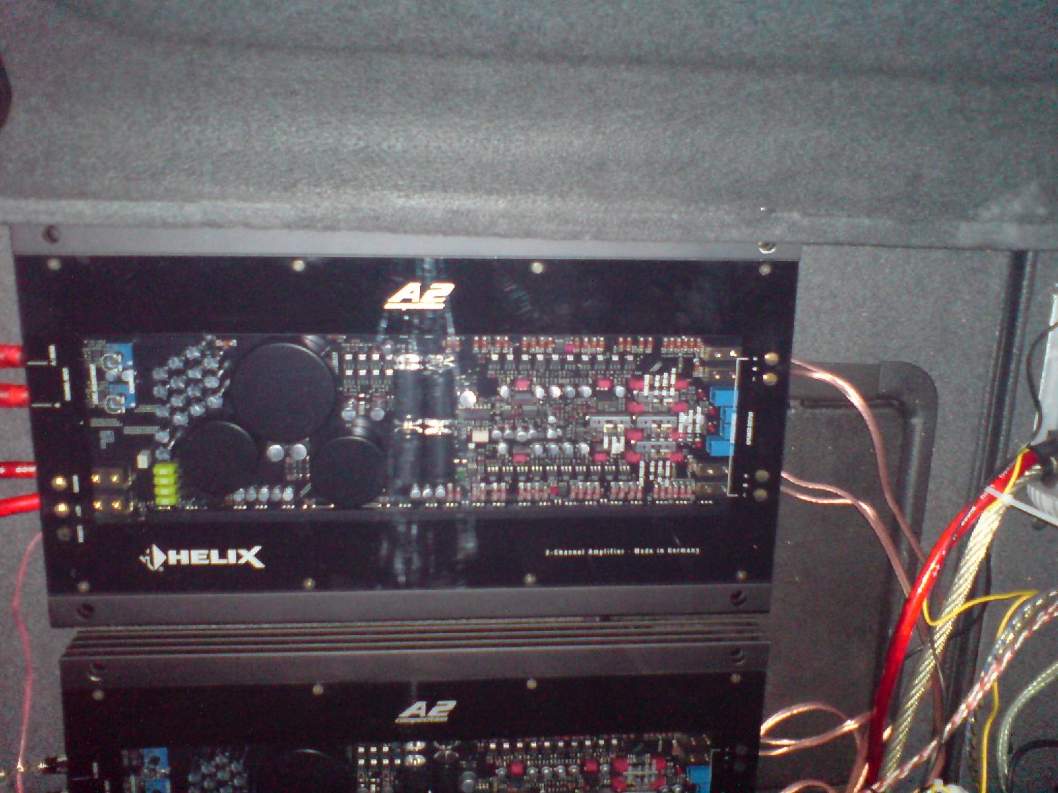

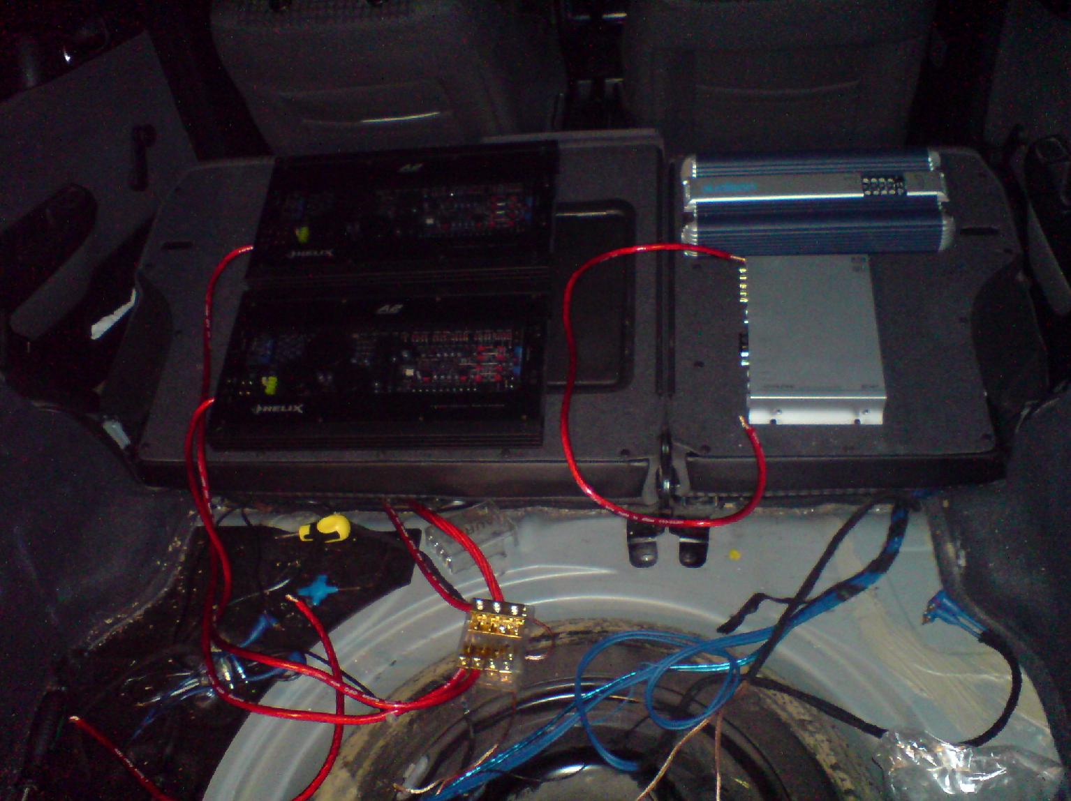

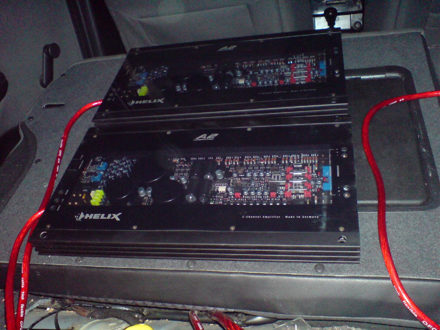

amplificatoare
Helix A2 Competition
2 bucati momentan dar pe viitor mai tre sa aterizeze prin masina inca un A2 si un A1 competiton pt medii respectiv subwooferul din fata, care va fii amplasat la picioarele pasagerului din dreapta
 Filesize:  202.63 KB
 Viewed:  414 Time(s)
 Filesize:  178.34 KB
 Viewed:  474 Time(s)
 Filesize:  237.01 KB
 Viewed:  419 Time(s)
 Filesize:  220.59 KB
 Viewed:  414 Time(s)
 Filesize:  191.2 KB
 Viewed:  444 Time(s)
 Filesize:  152.47 KB
 Viewed:  408 Time(s)
