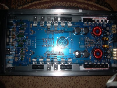

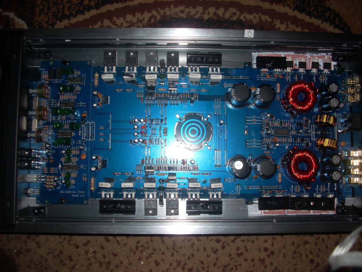

mda.....se pare ca aceste amplifcatoare kiar daca sunt facute pe ''vapor''imping destul de grav.am desfaacut amplificatorul am numarat 14 finali....ceeace demostreaza ca are o putere cat de cat reala...pana nu masor nu ma conving ms celor came meau raspuns

ai putea pune o poza cu el desfacut sa se vada seria finalilor?

Dupa cate am vazut Peiying sunt polonezi (sau asa vrea chinezu sa credem). Chiar ar fi frumos sa vedem unul desfacut, ca au preturi nu foarte bune, exagerat de bune, si hai sa fim seriosi decat sa dau 3.3 mil pe un Blaupunkt de 4x60 mai bine dau 2.6 mil pe un Peiying de 4x60, Blaupunktul nu cred ca e facut in alta tara decat china.
L.E. Am vazut ca pe site-ul oficial distribuitorii sunt numai prin europa, in special Polonia si Republica Ceha.
L.L.E. Uitati o poza cu fratele mai mic al lui de 500w. Are 12 tranzistori D998 si D778.
Pareri?

kmykze a scris:
Pareri?
arata bine amplificatorul,
o pereche de tranzistori D998 si D778 pompeaza 50W reali, avand 6 perechi ar avea cam 300W rms, destul de decent zic eu

MesajTrimis: Lun Mar 21, 2011 8:51 pm    Titlul subiectului: Răspunde cu citat (quote)
Asa am zis si eu. Eu cred ca se merita.
L.E. Ei spun 500w pentru ca dau puterea maxima a tranzistoarelor adica 80w ( 5 milisecunde Smile) ceea ce e aberant dar adevarat.
