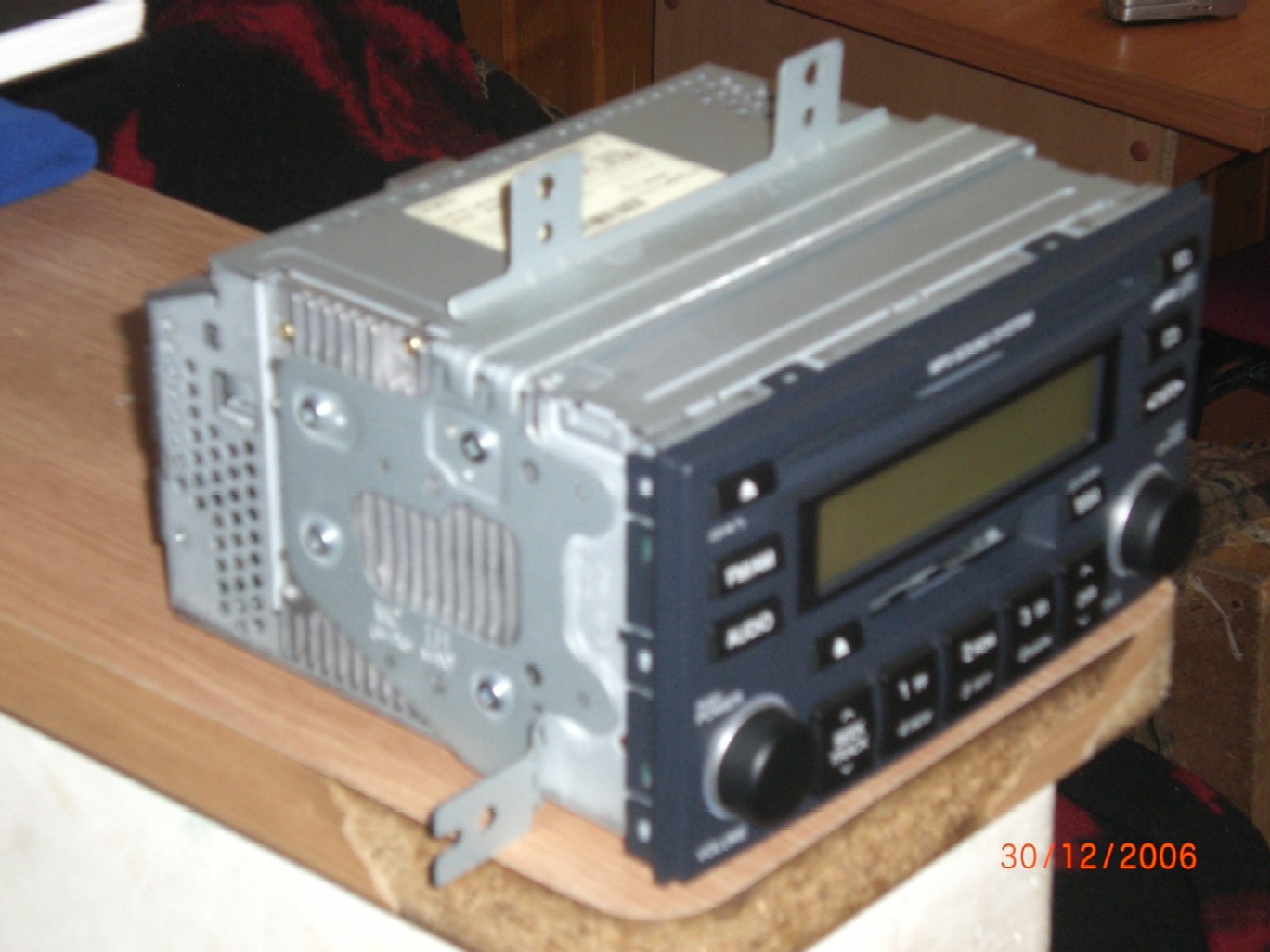

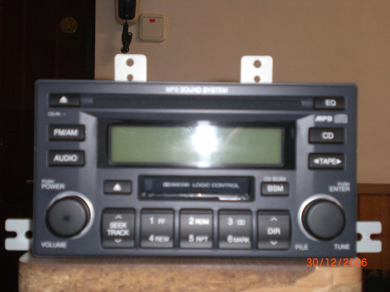

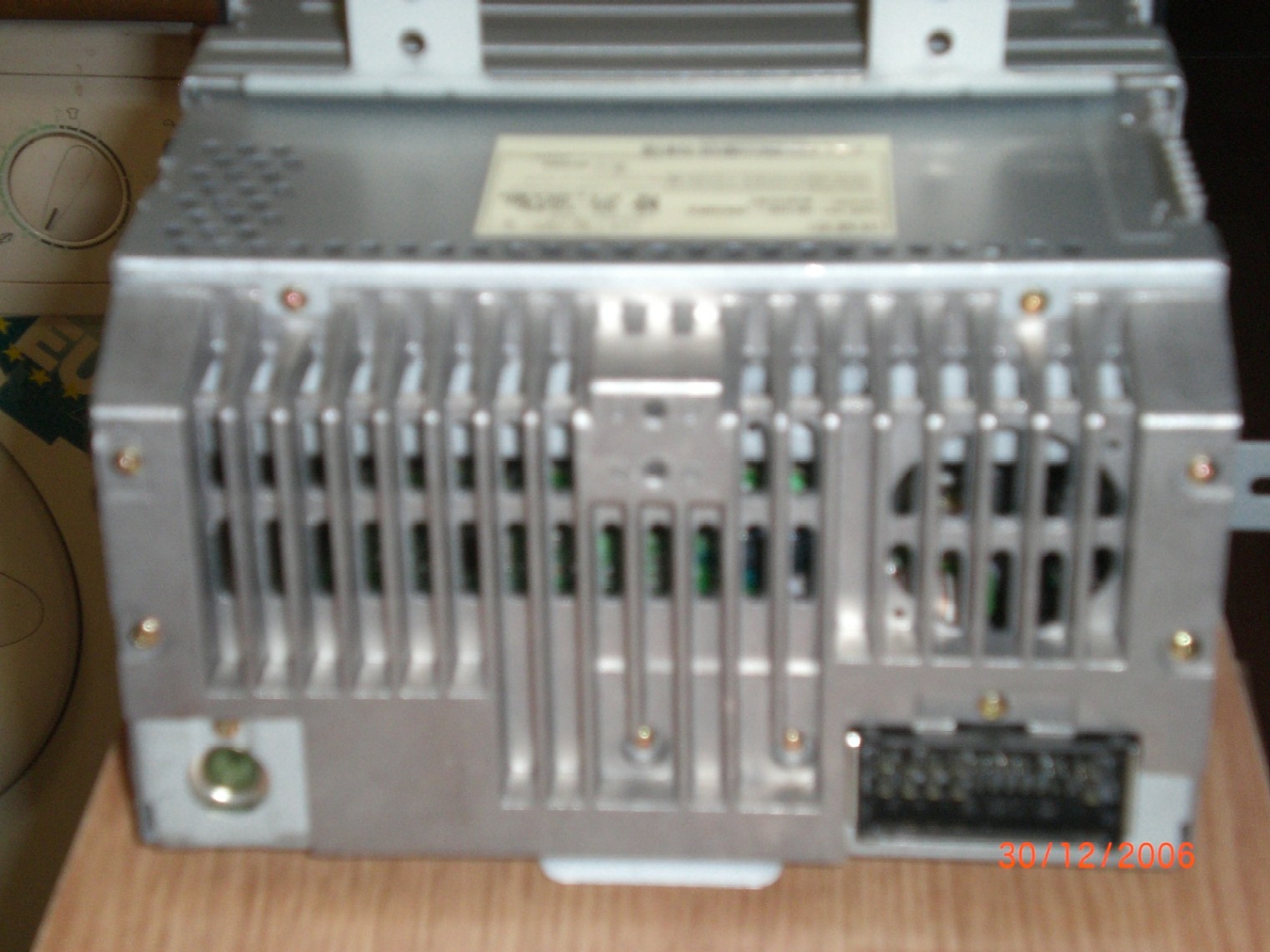

MesajTrimis: Sâm Dec 30, 2006 9:05 pm    Titlul subiectului: Răspunde cu citat (quote)
o&g, finalul di HU este un Toshiba TA8263BHQ. Sti ceva despre el? Are ceva calitate? O sa pun si o poza cu HU-ul sa i-l vezi si tu.

MesajTrimis: Sâm Dec 30, 2006 11:22 pm    Titlul subiectului: Răspunde cu citat (quote)
da...acum vad ca nu ai RCA...
statie poti incerca ceva de la vre-un prieten...
TA8263BHQ max power 4x43W/4ohmi la 14.4V.
nu stiu cum sta cu calitatea.
mai mult chear nu stiu ce sa zic... Rolling Eyes
