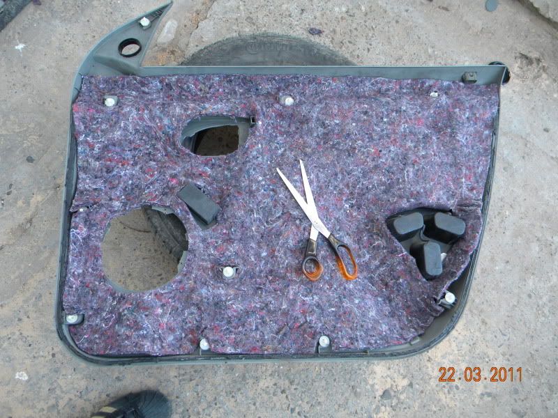

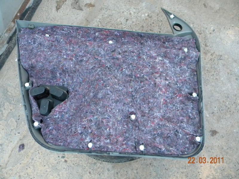

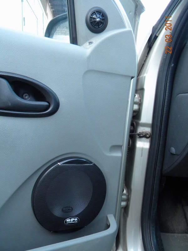

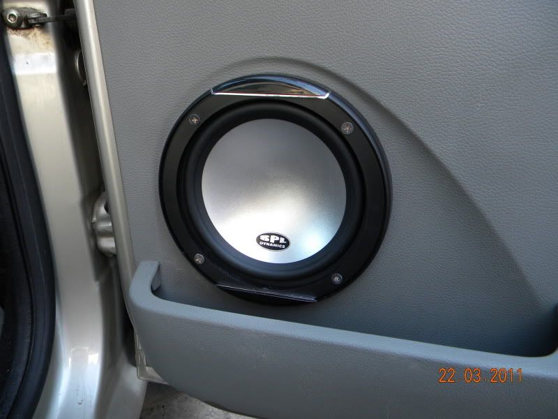

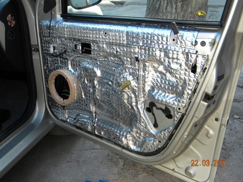

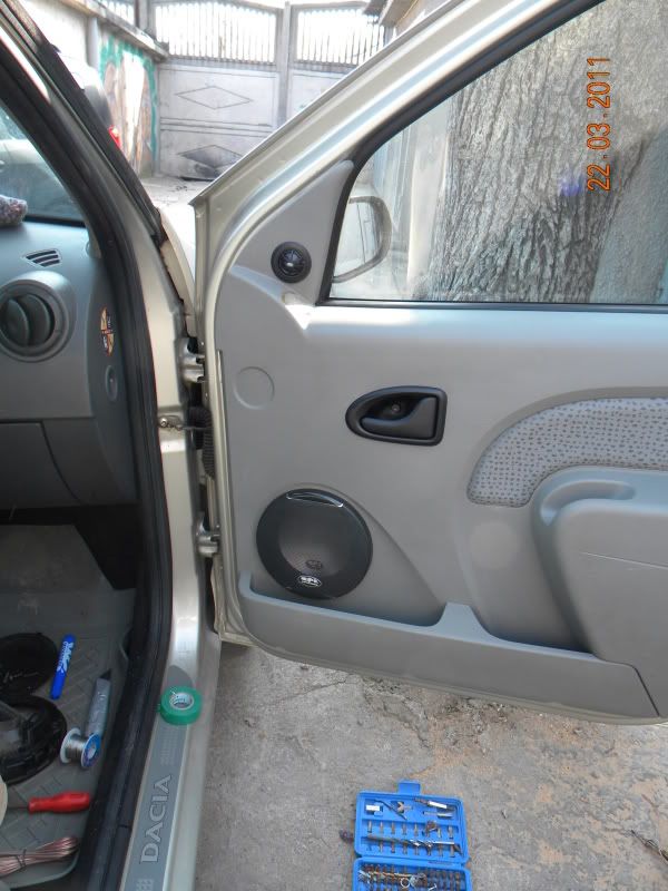

Lipsesc oare din "peisaj" inelele de Logan sub unghi pentru portierele fata?
Foarte bine lucrat. Trebuie sa incerci si Silent Coat Sound Absorber de 15mm intre capitonajul portierei si structura metalica a portierei. Atunci ar fi un tratament acustic aproape perfect! _________________ "Music is the shorthand of emotion" - Lev Tolstoy - p u r e m u s i c |

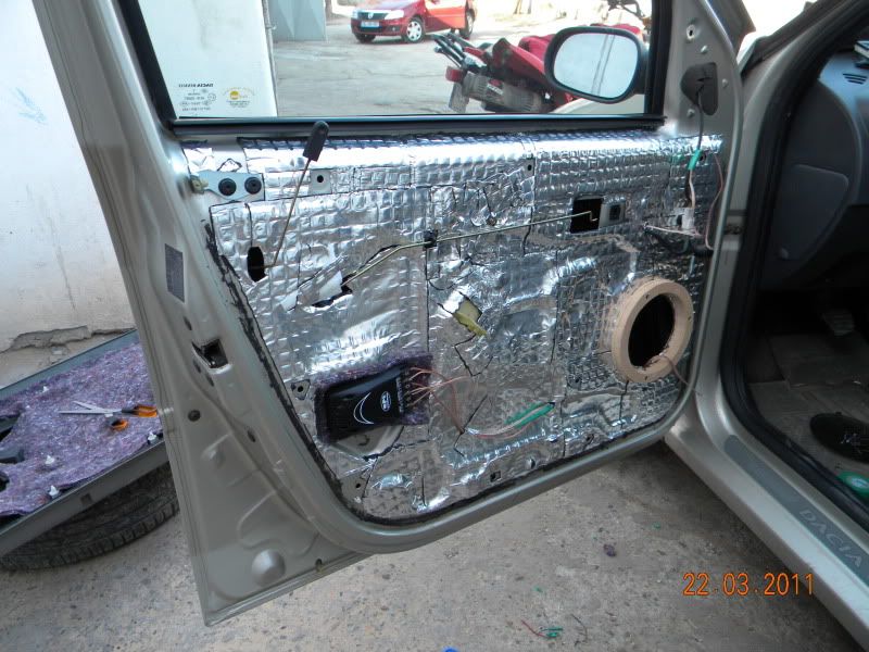

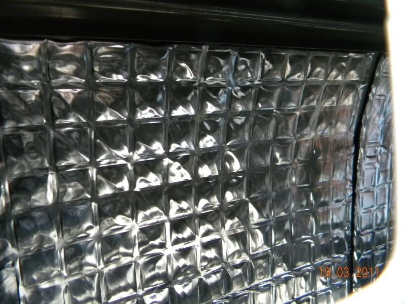

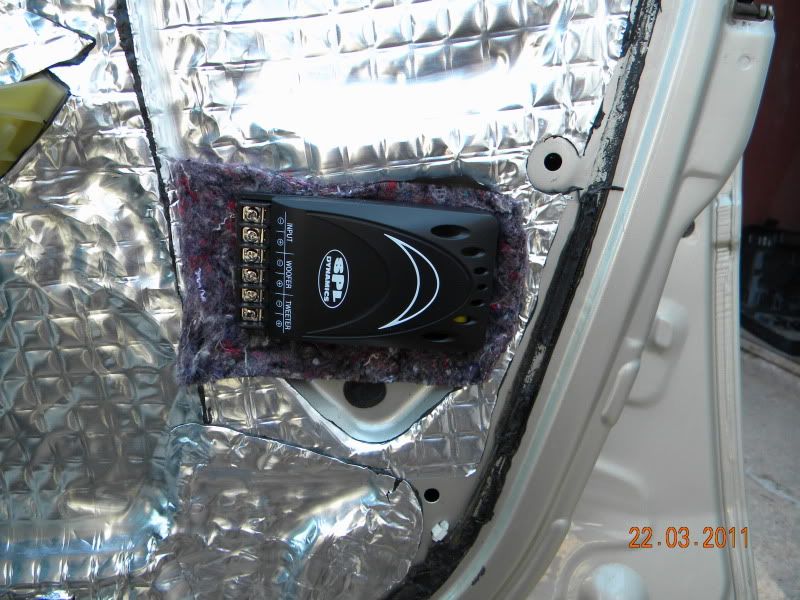

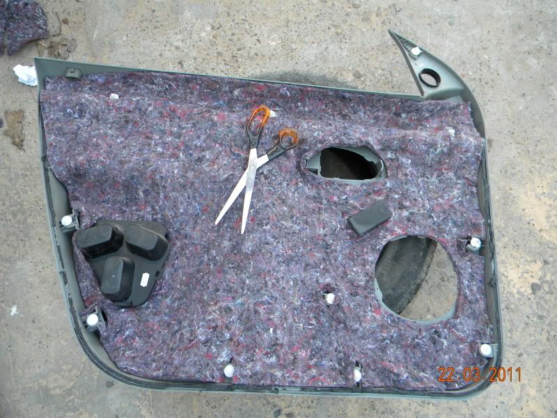

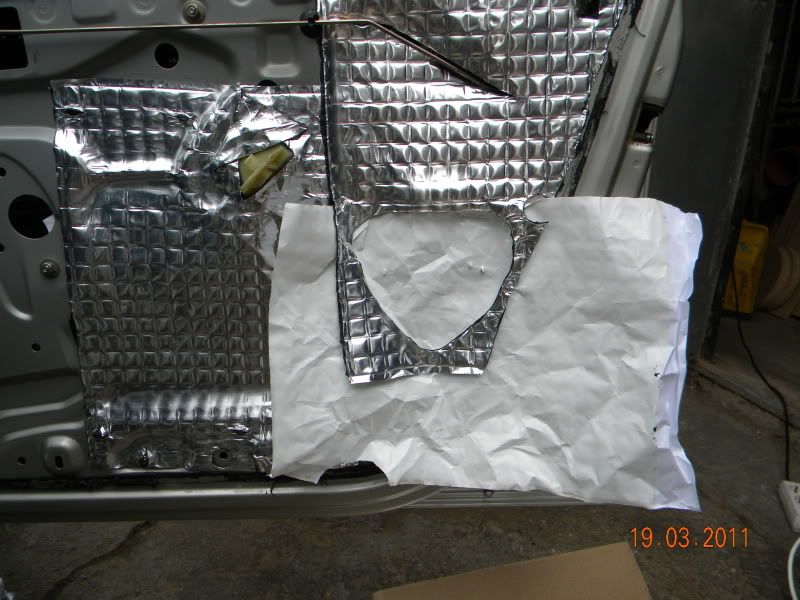

cate coli au incaput la fiecare portiera?
faina lucrare!
Ultima modificare efectuată de către raresvintea la Dum Mar 20, 2011 9:51 pm, modificat de 1 dată în total |
| Sus |
Shokaliptiku Audiofil
Trimis: Dum Mar 20, 2011 9:26 pm Titlul subiectului: |
IM inelele vor veni si ele pentru urmatoarele componente
la prezentele nu se merita ...
Silent Coat Sound Absorber ... din pacate asta a fost bugetul
asta ne-am permis .. asta am montat
multam
raresvintea depinde de gradul de acoperire/ingreunare pe care-l doresti ... putem porni de la 7 8 foi si punem ajunge la 15 foi/usa
aici au intrat 9.5 10 foi / usa _________________ http://www.be-loud.ro/forum/cyu-cyuul-meu-viitor-cid-t9000.html

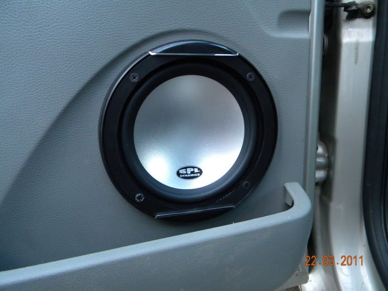

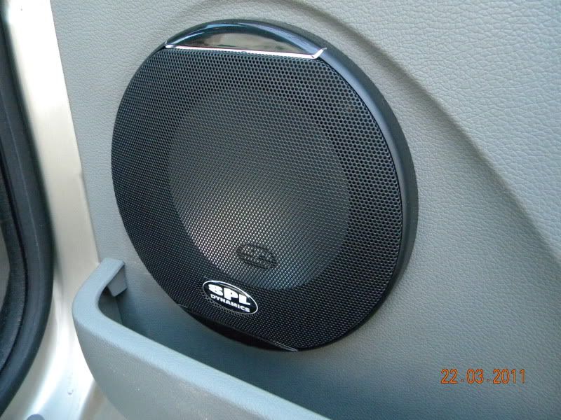

setul costa 380 ron din cate stiu eu, iar numai setul de medii (2 buc de 16,5 ) 215 ron. Laurentiu tu ai ascultat la mine 4 seturi dastea + niste tweetere tot spl dynamics , numa ca erau seria hf  |

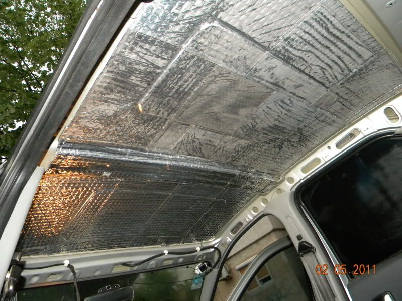

Trimis: Lun Mai 02, 2011 9:26 pm Titlul subiectului: |

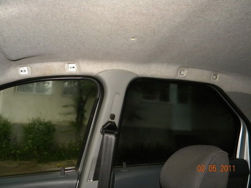

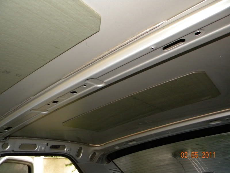

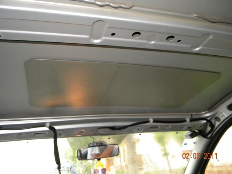

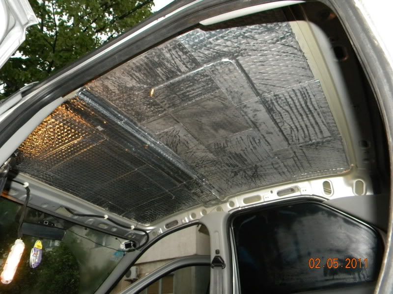

o noua lucrare ...
se va urmari atat confort ul cat si marirea calitatii Hauditiei
Logan el 1.5DCI 100+cai
remapateas, tuning original dacea, geante 17 dezent etc
plafonul ... 72.37% terminat
urmeaza 1 bucata strat fonomin ...
