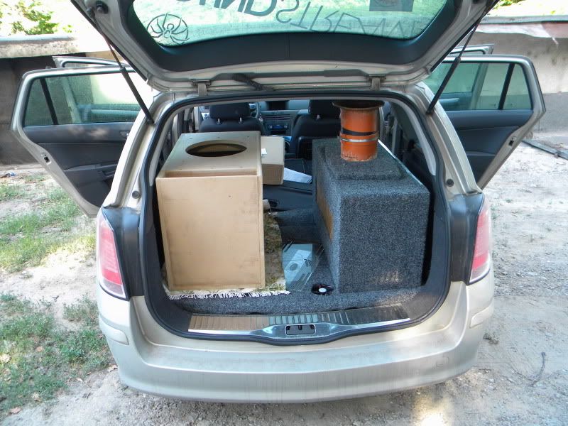

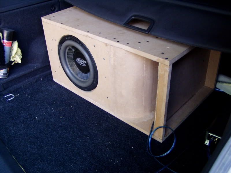

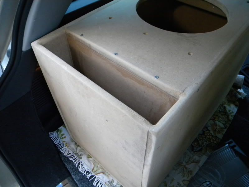

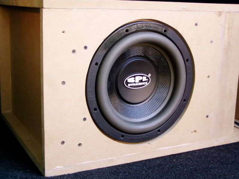

MesajTrimis: Mar Mai 11, 2010 9:21 pm    Titlul subiectului: Răspunde cu citat (quote)
inca una ...
o incercare destul de pretentioasa ...
in poze nu reussisem sa termin toata finisarea ...
promit ca data viitoare va iesi mult mai bine ...

MesajTrimis: Mar Mai 11, 2010 10:24 pm    Titlul subiectului: Răspunde cu citat (quote)
frumoasa brunetzica de 600w Smile
la mai multe
trance addicted SPL Dynamics XTR-300D4

MesajTrimis: Mie Mai 12, 2010 4:25 am    Titlul subiectului: Răspunde cu citat (quote)
daaaa, eu stiu ce ai vrut sa faci. ai avut ceva curaj Smile
felicitari si multa bafta pentru urmatoarele proiecte .
Tibitzu
Data înscrierii: 16/Feb/2009
Mesaje: 926
MesajTrimis: Mie Mai 12, 2010 9:16 am    Titlul subiectului: Răspunde cu citat (quote)
Foarte frumos felicitarile mele te-ai riscat pana la urma si ai facut portul asa...Tu in loc sa faci masina ta faci incinte la altii???
MesajTrimis: Mie Mai 12, 2010 9:19 am    Titlul subiectului: Răspunde cu citat (quote)
multumesc multumesc !
Pigoo ceam vrut sa fac ?! Embarassed
curaj ? noo ... doar am vrut sa vad daca se poate Very Happy
Tibitzu am reusit si am facuto si pe a mea ...
bine in timpi diferiti ... pe a mea am facuto in 10 minute
si la asta am stat 2 zile ...
dar repet ... pe a mea nu o pot testa momentan ...
o folosesc ca si cutie de pantofi Wink

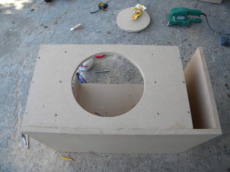

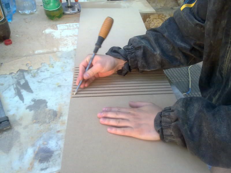

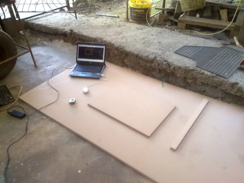

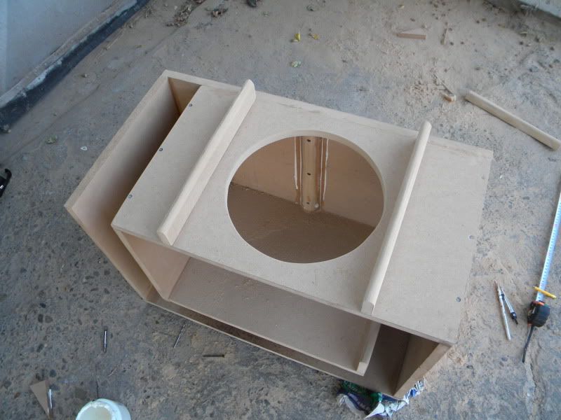

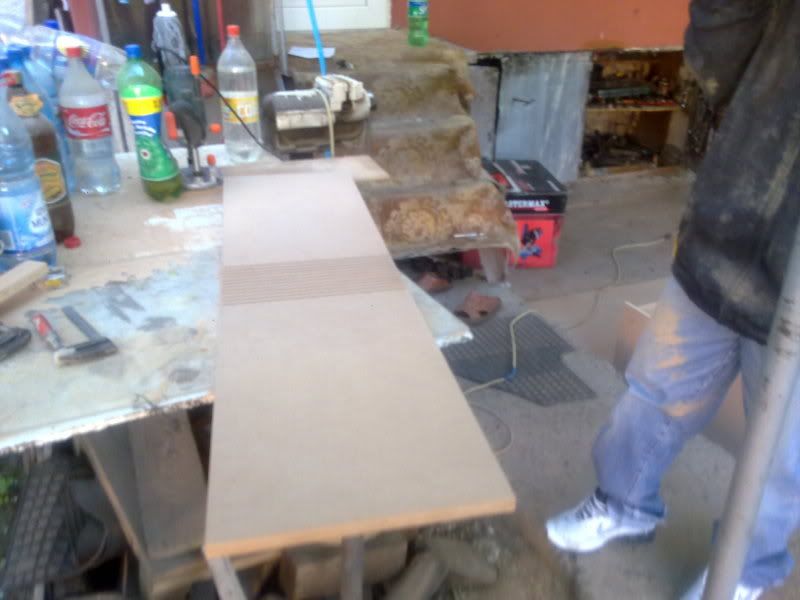

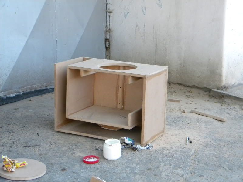

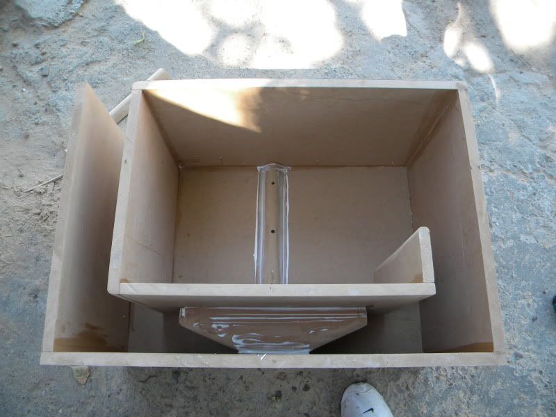

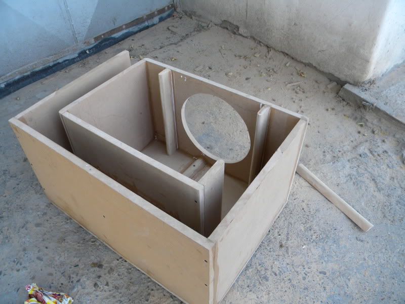

MesajTrimis: Vin Iun 11, 2010 7:05 pm    Titlul subiectului: Răspunde cu citat (quote)
si inca unul ....
o mica incinta pentru un 3512
litraj si acordare "dictate" de "client"

MesajTrimis: Vin Iun 18, 2010 10:23 pm    Titlul subiectului: Răspunde cu citat (quote)
33 Hz Acordaj si 102 litrii .
Abia astept sa ajunga la mine sa vad cum se aude.
Daca nu-mi place facem alta Laughing .
I like it LOW.
MesajTrimis: Joi Iun 24, 2010 1:29 pm    Titlul subiectului: Răspunde cu citat (quote)
o sa fie low Laughing
MesajTrimis: Joi Iun 24, 2010 1:34 pm    Titlul subiectului: Răspunde cu citat (quote)
Ai lasat colturile la 90 grade?
MesajTrimis: Joi Iun 24, 2010 1:36 pm    Titlul subiectului: Răspunde cu citat (quote)
care din ele , ca unele leam rotunjit
MesajTrimis: Joi Iun 24, 2010 1:37 pm    Titlul subiectului: Răspunde cu citat (quote)
Din interior, de la port ...
MesajTrimis: Joi Iun 24, 2010 1:38 pm    Titlul subiectului: Răspunde cu citat (quote)
deci de rotunjit am rotunjit toate rigidizarile din interiorul incintei
si am facut o mica exavare a portului ... tot cu ajutorul unei rotunjiri
