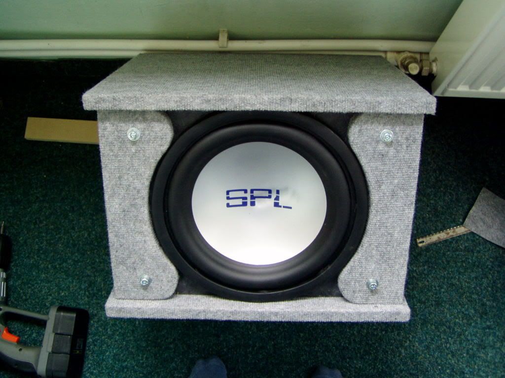

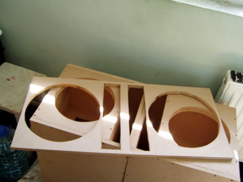

am gasit putin timp liber
iata ce a iesit pentru un spl audio ML12W
mircea_ioan_25
Data înscrierii: 21/Mai/2008
Mesaje: 711
MesajTrimis: Dum Apr 26, 2009 9:45 pm    Titlul subiectului: Răspunde cu citat (quote)
felicitari nenea pt finisaje...si design....lucrat ingrijit...cu atentie pt detalii.....ceva informatii in plus se poate?litraj aproximativ...acordaj aproximativ.... Laughing ....BRAVO Wink
NAKAMICHI+all SPL Dynamics
MesajTrimis: Lun Apr 27, 2009 11:35 am    Titlul subiectului: Răspunde cu citat (quote)
~90L
35 hz

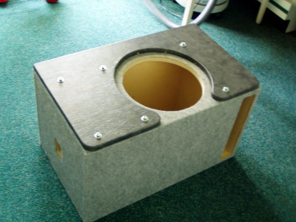

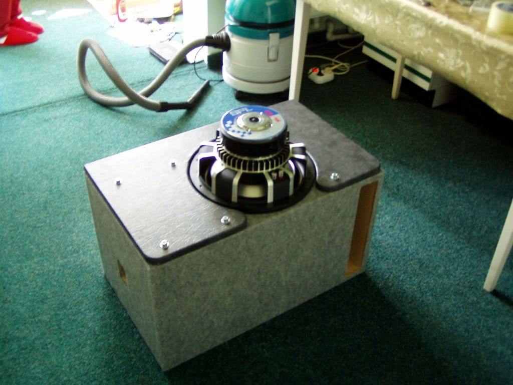

porcusorul
pentru xtr ul de 10 inch
140 si "shasha" L exteriori dar frumosi Very Happy
~44hz acordare
incinta facuta in graba in aprox 7 ore
140.1dB la 49hz CNCA

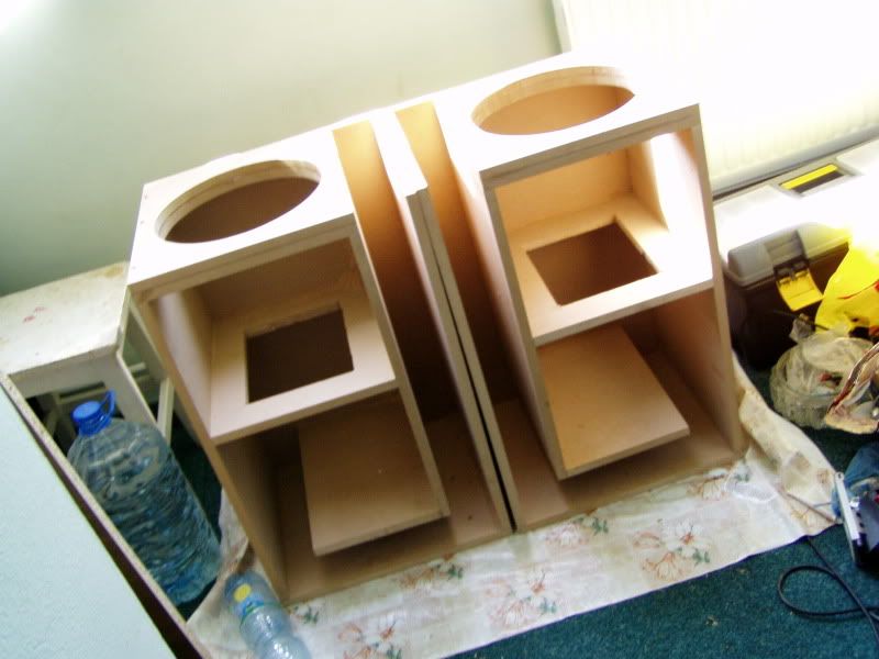

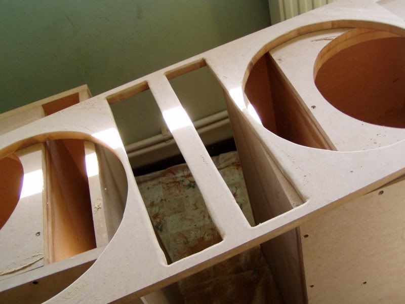

MesajTrimis: Joi Sep 17, 2009 6:37 pm    Titlul subiectului: Răspunde cu citat (quote)
ink unul
s-au facut 2 mai mici pentru ca 1 mai mare nu ar fi intrat
difuzoare gazduite ... 2x 12 spl dynamics XTR

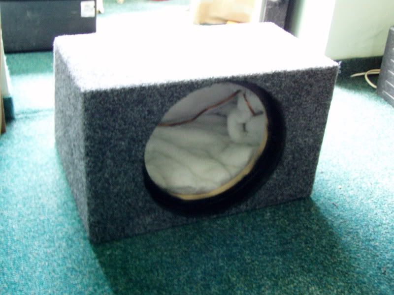

ca tot nu am mai postat de mult
un mic sealed pentru un aliante de 12
