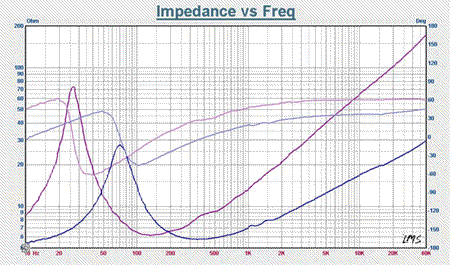

MesajTrimis: Joi Apr 17, 2014 12:05 am    Titlul subiectului: Răspunde cu citat (quote)
ionuutzuu a scris:
Omule, e imposibil ca atunci cĂąnd o rezistențĂŁ se ĂźncĂŁlzește sĂŁ-și mĂŁreascĂŁ capacitatea. E pur și simplu imposibil, de ce nu se ĂźntĂąmplĂŁ asta și la siguranța de pe cablul de 12v? CĂŁ și aia se ĂźncĂŁlzește (puțin ce-i drept) dar asta nu ĂźnseamnĂŁ cĂŁ de la 60A ajunge la 90A.
Se zvarcoleste fie iertat Tesla in mormant dupa ce ai batut efectiv toate marimile fizice si legile electrofizice.Te rog,nu mi-o lua in nume de rau.Chiar nu am nimic cu tine insa nu pot lasa asa ceva sa treaca neobservat .
A se reciti manualul de fizica din clasa a 7-a respectiv a 11/12-a Exclamation Exclamation
Bobina se comporta precum un inductor iar o proprietate a acestuia este de a-si modifica impedanta(atentie,impedanta nu rezistenta) in functie de frecventa.
A se observa graficul frecventei unui difuzor oarecare in free-air cat si in incinta.
Totusi eu nu recomand toate canalele conectate la 2 ohmi .Dupa 2-3 minute de ascultat la nivel maxim playerul devine tigaie Tefal.
