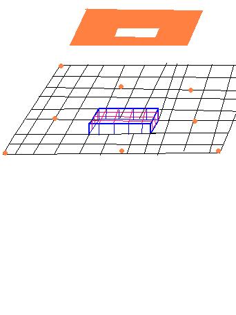

eu zic asa...
Faci o bucata de "plasa" din fier beton (un fel de sarma groasa) o plasa cu ochiuri patrate, de 15 cm latura patratului (sau cat vrei...). Plasa sa vina pe tot fundu portbagajului.
Dupaia ... tai in locul unde va fi amplificatorul, o bucata din plasa, cat amplifu, bucata care va fi taiata, o vei inaltza sa faci un fel de cusca fara fund. deci practic dupa taiere, sudezi niste bucatzele de fier beton, din plasa propriu zisa, pana la bucata taiata anterior (imi e greu sa explic asa... incerc si un desen in paint)
Amplificatoru il pui in acel loc ridicat, iar plasa o prinzi cu suruburi mai multe la coltzuri si nu numai (depinde cum iti permite portbagajul).
Apoi pui o bucata de PAL peste plasa, pal taiat in dreptul amplificatorului, astfel incat "cusca" sa treaca prin pal, iar palu sa se aseze pe plasa din fier beton.
Peste pal pui mocheta.
nu cred ca se chinuie hotzii sa ii dea de cap.
ps. bulinele maro din poza .. sunt suruburile puse aleatoriu Very Happy
ps2. chiestia maro de deasupra "plasei" .. este bucata de pal DUPA TAIERE Laughing
in fine sper sa intzeleaga cineva
app. plasa din asta se gaseste gata facuta in comert... trageti un strat de vopsea frumoasa peste plasa... ca sa fie treaba treaba
asta mi`a trecut acum prin cap... Very Happy
