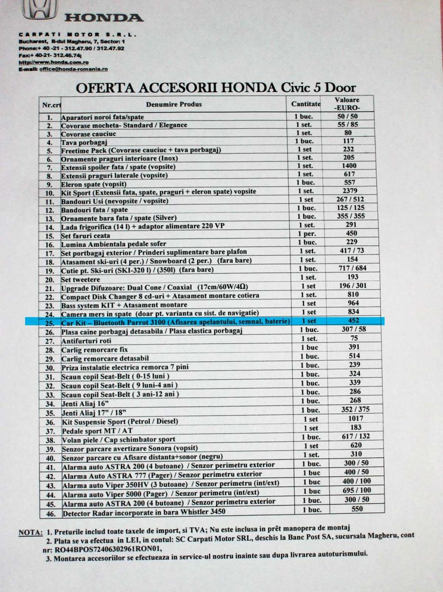

Ca difuzoare iti recomand seria JBL CS sau Coustic. Daca vrei un sunet mai bun alege un sistem de difuzoare pentru fata (tweeter separat care va fi pus pe bord sau in usa dar mai sus decat difuzorul).
Revenind la preturi de "dealer", desi nu e frumos ce fac, uite, postez o poza cu o oferta de accesorii auto a unui dealer... vedeti cat e un carkit la ei si care e de fapt pretul pietei... eu m-am crucit cand am vazut.
