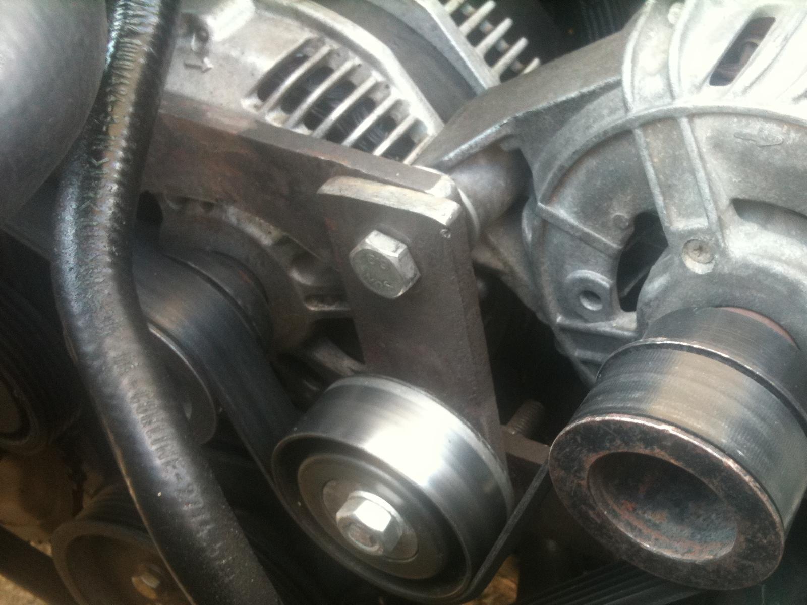

alternator 2...
1 poza cat 500 cuvinte , nu se vede foarte bine , dar va dati seama cum vine

referitor la alternator... pentru ca nu aveam destul timp, inainte de a pleca la tulcea , prima data am facut suport doar pe fata ( nerecomandat). de ce spun asta , pentru ca am fost cu niste nebuni si ne-am alergat pe drum , iar din socuri , al doilea alternator era un fel de parghie prelungita al primului alternator. acum, cei care cunosc cat de cat motorul de bmw (2800 cmc), suportul alternatorului este legat de suportul filtrului de ulei... din cauza parghiei formate , cand motorul a fost pus putin la incercare , s-a crapat suportul filtrului de ulei ( asta am vazut exact cand am intrat in aeroport , si faceam cunostinta cu blakul)... va dati seama ca am avut stricata toata ziua...Sad( am plecat de la tulcea si am bagat in jur de 3 litri pana acasa , unde am schimbat suportul filtrului de ulei , si am facut suport , intre cele doua alternatoare si in spate... deci... daca va ganditi sa puneti al doilea sau al treilea alternator , ganditi-va foarte bine cand o faceti sa nu patiti ca mine . calculati mai mult ca mine... practic pentru o bucata de platband de 1 cm grosime si 25 cm lungime, am stricat , ce am spus mai sus...

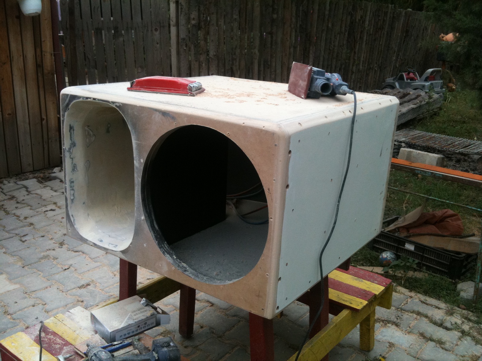

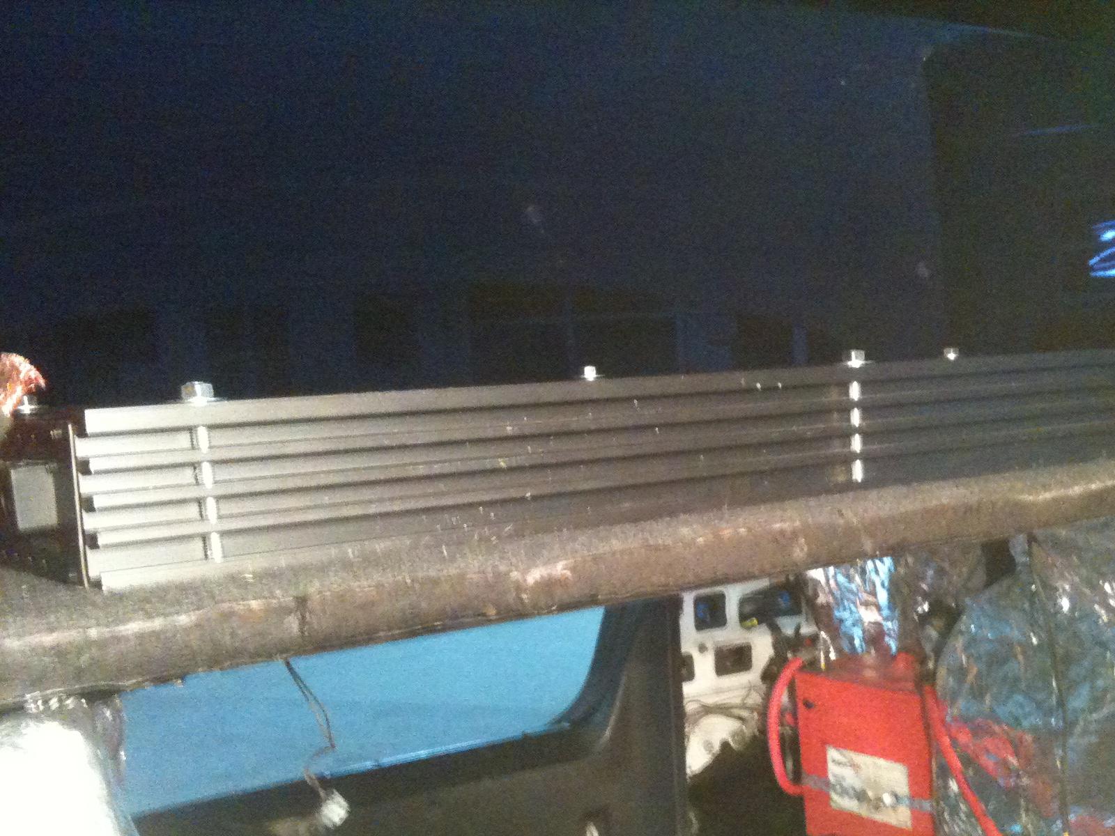

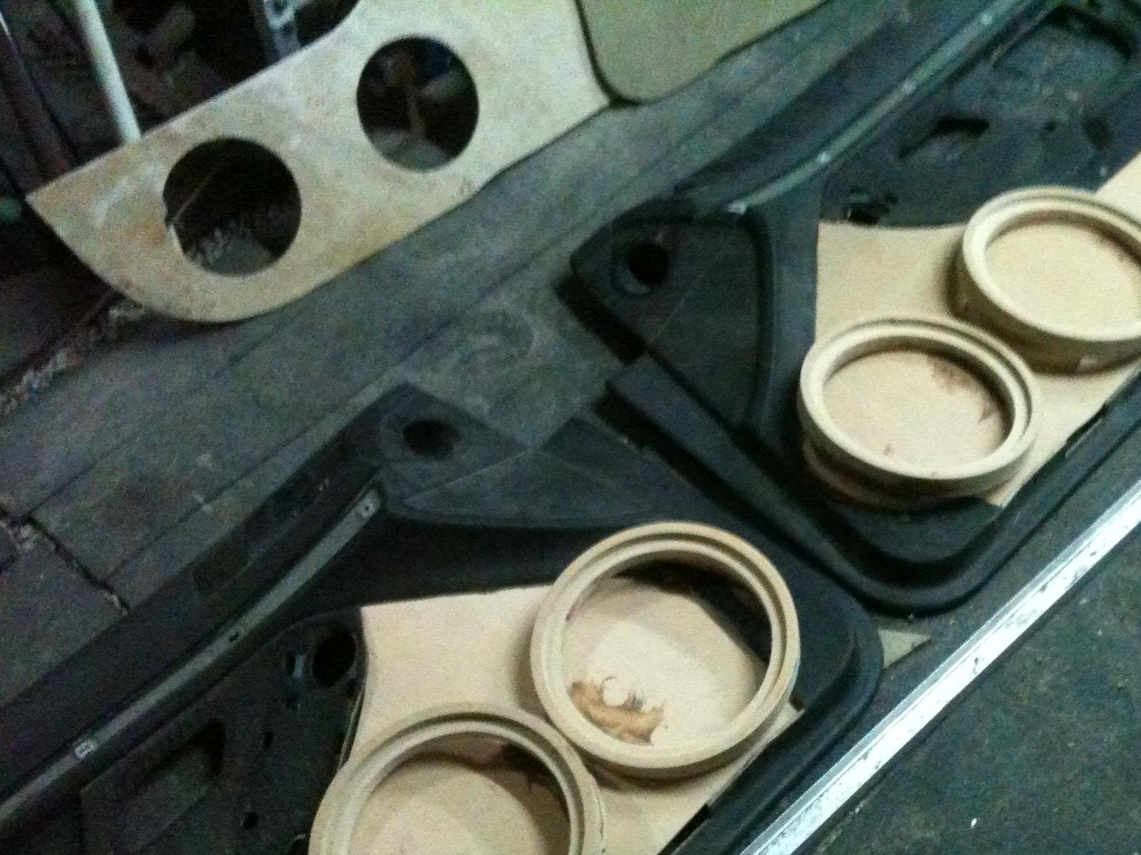

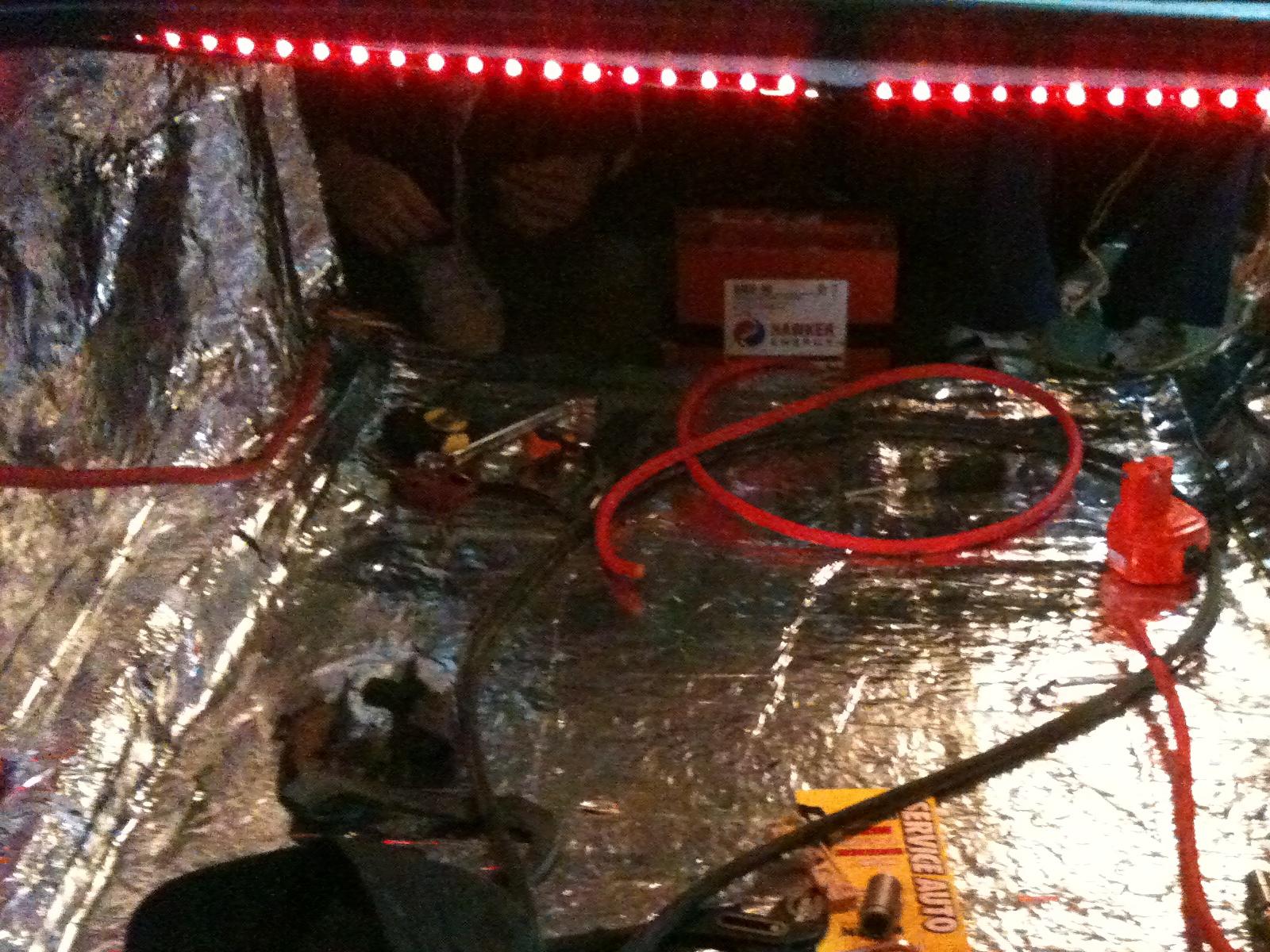

primele poze ....

MesajTrimis: Sâm Oct 02, 2010 10:15 am    Titlul subiectului: Răspunde cu citat (quote)
O mica parere...ar trebuie sa indrepti in sus inelele pt dif de medii

MesajTrimis: Sâm Oct 02, 2010 10:24 am    Titlul subiectului: Răspunde cu citat (quote)
si eu as fi vrut , dar nu imi da voie scaunele...sunt mult mai aproape decat mi-as fi dorit Sad
MesajTrimis: Sâm Oct 02, 2010 9:05 pm    Titlul subiectului: Răspunde cu citat (quote)
felicitari pana acum ...
se vad pe insonorizant cativa picuri de transpiratie ... ai cui sunt ?!
