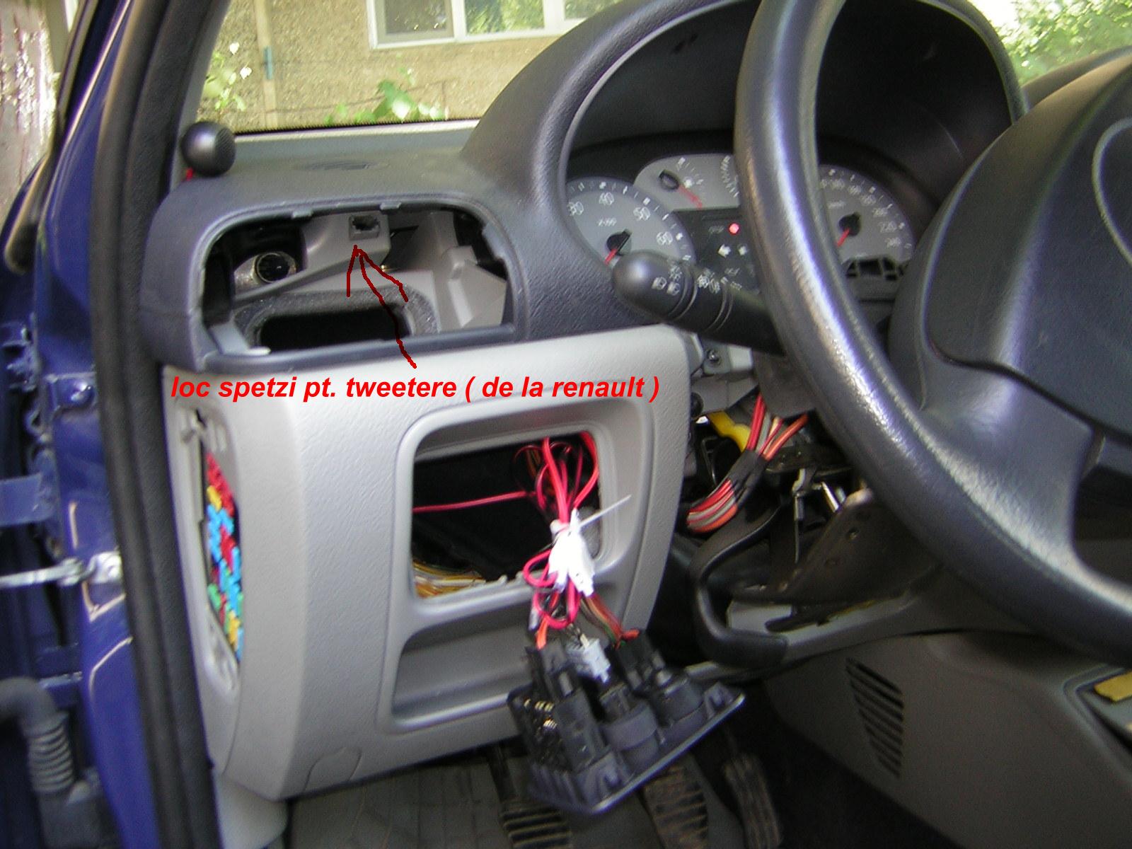

helooo
tweterele sunt separate de difuri ele fiind asezate " pe bord " dc pot sa zic asa ....cel putin asa a fost la mine ( http://www.be-loud.ro/forum/download,id,3397.html pt exemplificare) ...ele sunt separate ca si la un sistem doar ca nu au filtru special pt dif si tweteer ci un simplu condensator lipit de fiecare ...
... spor la treaba ... si ca un sfat mic .. schimba porcariile de suruburi cu ce sunt prinse difurile pe clio ... asta dc nu ai surubelnitza speciala torque de 25 sau 15 la tine in trusa de scule pe mine m-a distrus moral .. .. din cauza ca am facut 1 mie modificari ... pina ce am ajuns sa imi placa cum suna le music
need another info ..... just say ... _________________ Renault Clio symbol / 2004 / 1.4 16v |
