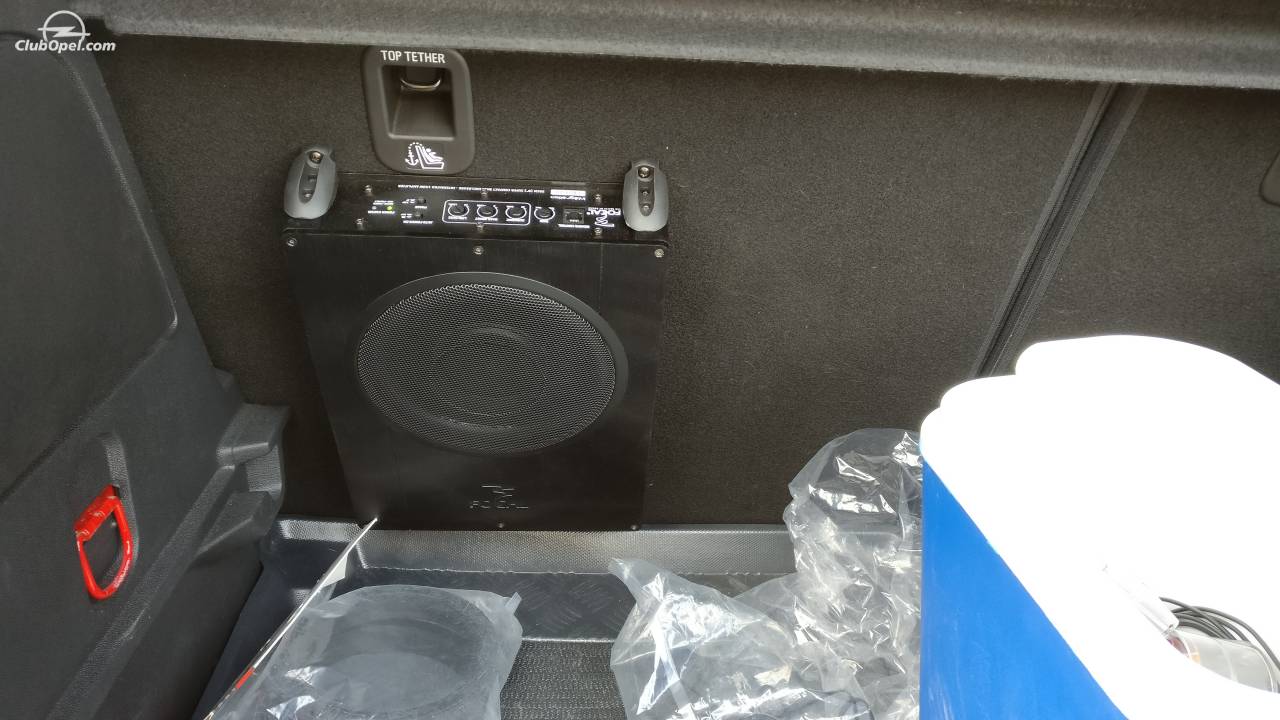

Am ales un subwoofer care e fost proiectat sa fie folosit underseat dar l-am pus in portbagaj ca sa se foloseasca de portbagaj ca o incinta.
Am montat subwooferul pe spatele banchetei din spate.
Am ales modelul Focal IBus 20 pentru ca e facut din aluminiu si nu zornaie nimic pe el. L-am auzit inainte sa-l cumpar si mi-a placut enorm.
Am insonorizat toate usile cu CTK Practic parca si cu subwooferul in portbagaj se aude foarte foarte bine. NU iti bubuie capul dar se aude bass-ul de frecvente joase foarte bine.
Am ales acest subwoofer pentru ca se poate conecta direct la firele de la difuzoare ( are low pass filter incorporat) si are si Auto Turn on adica nu mai trebuie sa tragi fire pentru telecomanda. Se aprinde singur cand bagi cheia in contact.
Practic trebuie doar trase fire de la difuzoare la el si curent. Foarte usor si practic.
Recomand.

Eu l-am pus in portbagaj fiindca am testat sub scaun fara sa il aud si cand am stat in spate nu aveam cum sa stau confortabil in spate, pasagerul din spate nu are cum sa puna picioarele sub scaunul din fata.
Asa m-am gandit sa-l pun in portbagaj.
Si in plus la ce fain vibreaza daca mergi la drum lung si asculti muzica iti vibreaza fundul la maxim cred Smile). Nu e ceva ce sa iti doresti.
