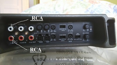

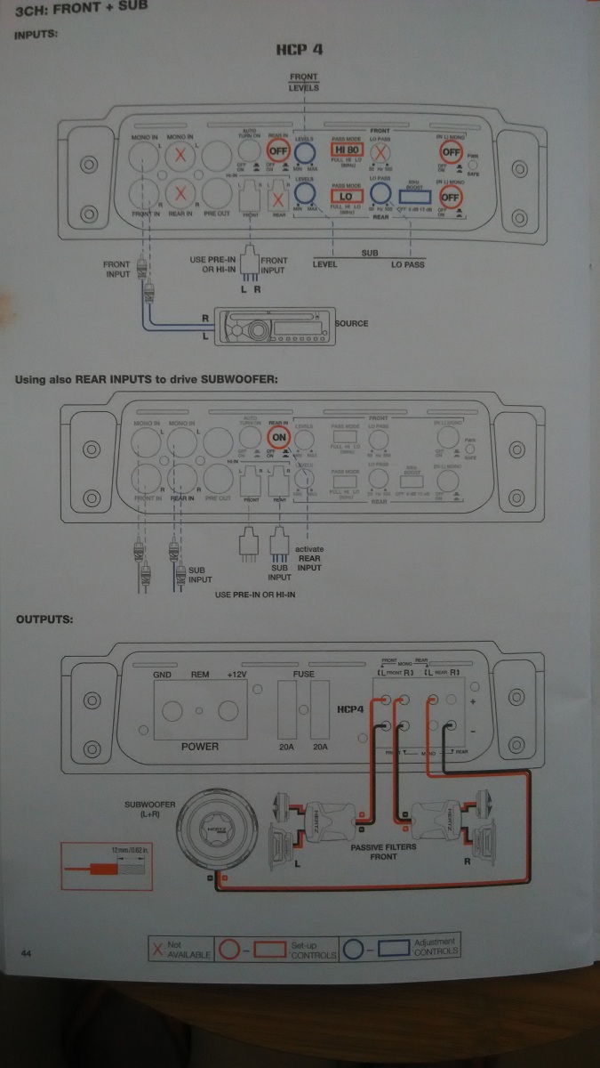

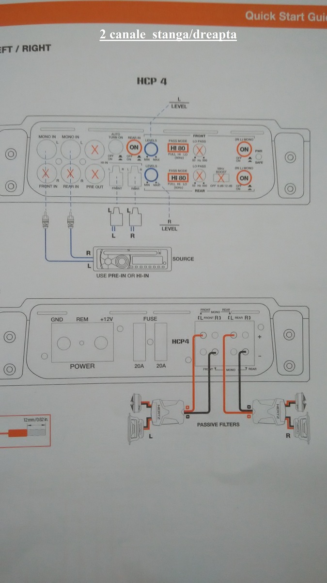

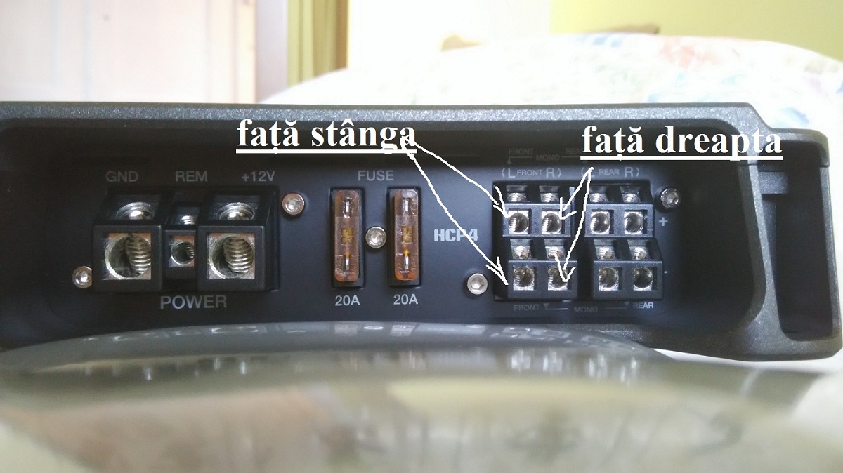

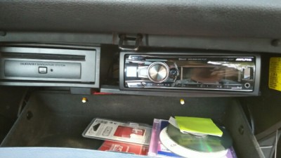

Am terminat in sfarsit de instalat tot. Playerul l-am pus in torpedou si am luat si o telecomanda pentru utilitate. Din primele doua poze rezulta legaturile facute de mine si celelalte doua sunt facute la manualul amplificatorului: in primul caz recomandarea conectarii ptr 3 canale: fata si sw si recomandarea ptr 2 canale: doar difuzoare fata. Eu am facut instalarea mufei RCA si a celor de difuzoare ca in recomandarea producatorului ptr 3 canale.Nu stiu daca este bine sau nu. Oricum totul functioneaza, la statie am dat doar gain trei sferturi( si se aude intr-un mare fel) si din player doar am umblat la bass si inalte putin. As vrea sa stiu daca am procedat bine cu legaturile si ce reglaje ar trebui facute la amplificator.Ptr reglajele playerului inca studiez manualul.
Legaturi mele difuzoare
 Filesize:  204.79 KB
 Viewed:  262 Time(s)
Legaturile mele RCA
 Filesize:  206.7 KB
 Viewed:  285 Time(s)
Recomandare producator conetica 3 canale
 Filesize:  175.95 KB
 Viewed:  266 Time(s)
Recomandare producator conetica 2 canale
 Filesize:  164.22 KB
 Viewed:  268 Time(s)

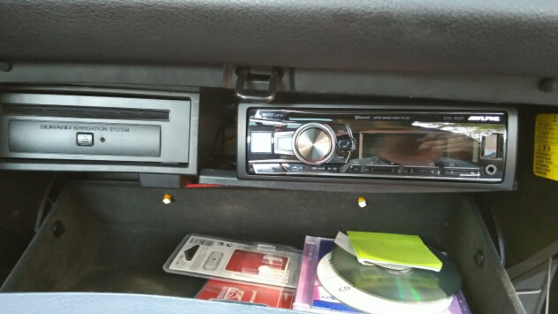

Asa am pus si playerul.Ce e mai naspa, telecomanda nu functioneaza cu capacul de la torpedou inchis.Sunt corecte conexiunile la amp?
 Filesize:  169.13 KB
 Viewed:  287 Time(s)
