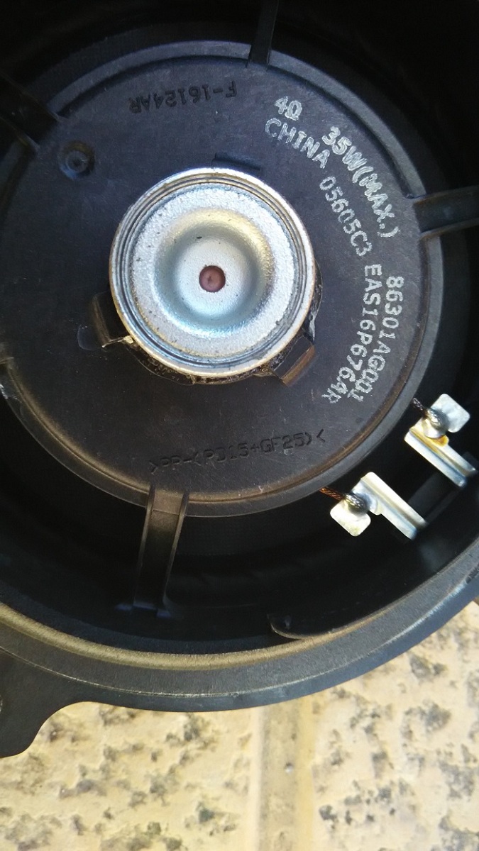

- 4 difuzoare de bass(portiere fata/spate) de 16.5 cm(35W Max.-4 Ohmi) si 4 tweetere.

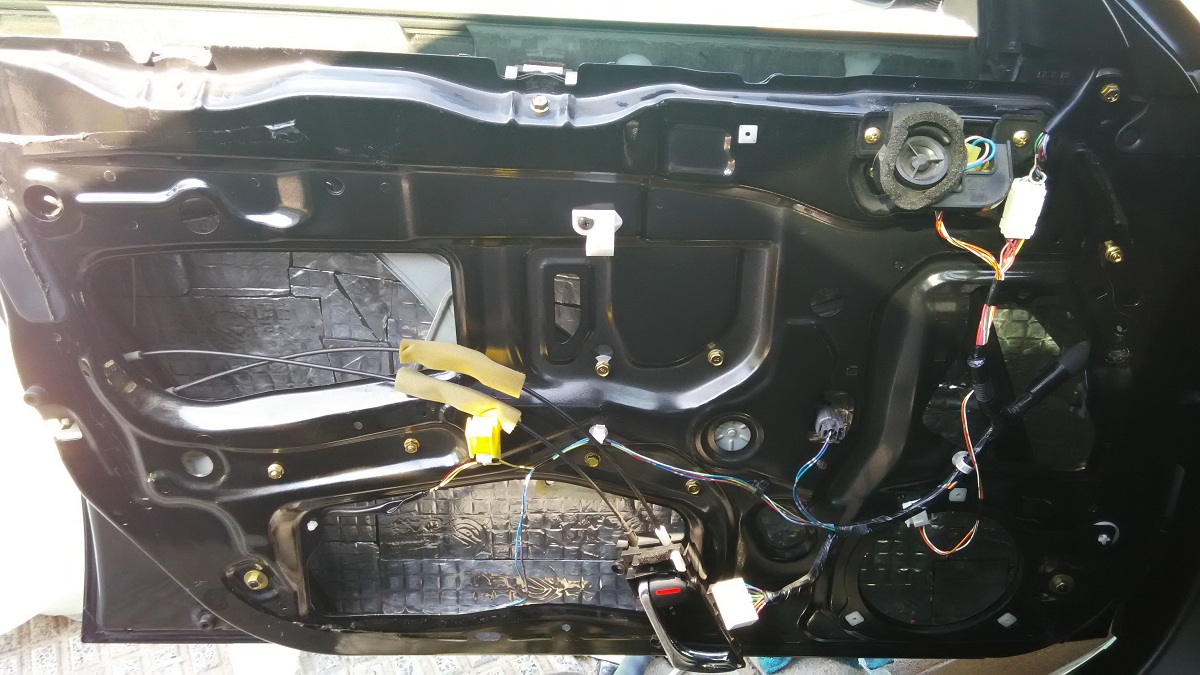

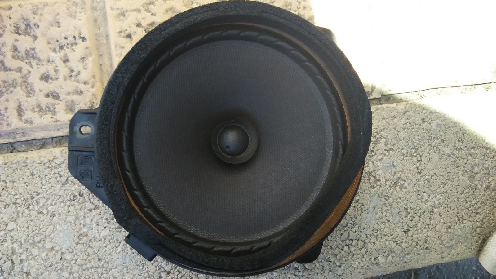

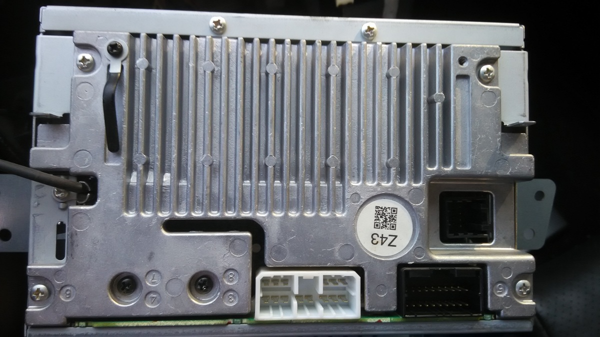

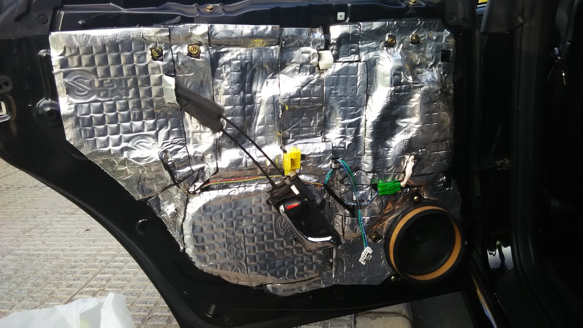

Deocamdata doresc sa mentin player-ul masinii ptr ca e incastrat in consola centrala cu celelalte comenzi( climatizare). Am atasat si cateva poze cu difuzoarele stock.Am inceput up grade-ul prin a insonoriza toate portierele cu Silent Coat 4mm. Chiar dupa acest pas doar, am observat diferenta de sunet. Volumul oferit de player e prea suficient pentru mine. In ceea ce priveste fidelitatea sunetului, cam lasa de dorit.Nu se aude rau, dar e departe de SQ. Pe mine ma intereseaza in primul rand calitatea audio( profunzime de sunet, bass curat , senzatia ca šesti langa solistš )Muzica ascultata e pop, dance, house. Eu vreau sa schimb doar difuzoarele din fata, sa adaug doua de medii portierelor fata si un amplificator. Cum player-ul nu are mufe ptr amplificator, cred ca o sa-mi trebuiasca si un adaptor hi-low. Nu stiu daca se recomanda amplificate doar cele de pe fata sau si cele stock pe spate( in šhalulš in care sunt) sau daca e mai potrivit sa iau un sistem de difuzoare pe 3 cai(kit) sau unul componente pe 2 cai+difuzoare medii separat. In ceea ce priveste amplificatoarele, cablurile necesare si conetica, nu ma pricep deloc.

Sa presezi cĂąt mai bine insonorizantul! În pozĂŁ nu e Ăźntins deloc, trebuie sĂŁ fie tot ca muchia din stĂąnga sus, sĂŁ nu se vadĂŁ pĂŁtrĂŁțelele. Ai ales o grosime care necesita ĂźncĂŁlzire. Fa rost de suflanta și intinde-l cum trebuie dacĂŁ vrei rezultate pe mĂŁsurĂŁ.

Cu insonorizantul stiu ca trebuie sa insist. Nu am avut prea multa forta doar cu rola.Iar cu player-ul, il las asa deocamdata.Sper sa am vreo optiune sa scot un sunet mai bun doar cu un sistem componente si amplificator potrivit. Multumesc !

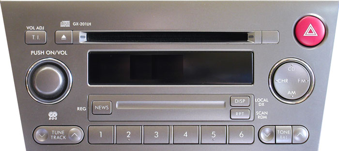

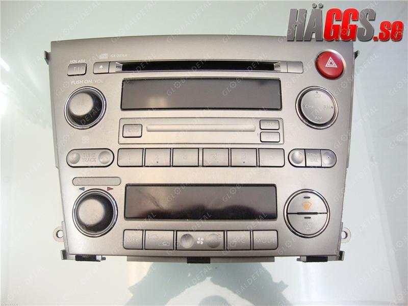

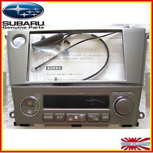

Iar Ăźn legĂŁturĂŁ cu rama adaptoare 1din, eu avand climatizare automata și navigație, imi trebuie un panel kit cu tot cu fața de la clima. Prețul e de aprox. 280 euro. In cele douĂŁ poze se vede ce am eu și de ce aș avea nevoie sa schimb playerul. Aștept sfaturi de la cunoscatori cu recomandarile solicitate(fĂŁrĂŁ sĂŁ schimb playerul)

Din clipul postat anterior, am inteles cum pot lua semnal ptr. amplificator.Este ok. Dar n-are legatura cu acea rama 1 din. O rama 1din(valabila doar la clima manuala)e 30 euro aprox si un kit ptr. cea automata, cum am spus mai sus, e 280 euro aprox. De doua luni caut pe net o rama ptr modelul meu, sa pot schimba si playerul si sub 280 euro nu am gasit. Chiar nu ar fi nici o diferenta de sunet daca ramane playerul stock cu ce vreau eu sa schimb suplimentar ??

Daca nu vrei sa inlocuiesti player-ul, exista si posibilitatea sa folosesti unul aftermarket in paralel. Corpul player-ului in montezi sub scaun sau oriunde ai loc si exista ventilatie iar fata player-ului o montezi in parasolar sau oriu de ai loc , darsa fie in apropierea ta. Legatura dintre cele doua se face cu "fire", adica lipesti fire de lungimea necesara.
Astfel nu trebuie sa folosesti decat firul de +contact al player-ului vechi , urmand ca alimentarea permanenta sa o iei de la traseul amplificatorului, iar firele pentru difuzoare , vei folosi cabluri noi de la amp la ele.
