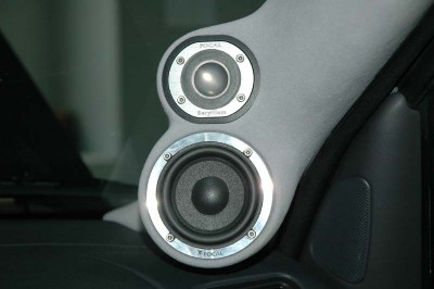

difuzoarele recomandate contin si "medii" astea unde le instalez?
cam asa se instaleaza utopia Wink
