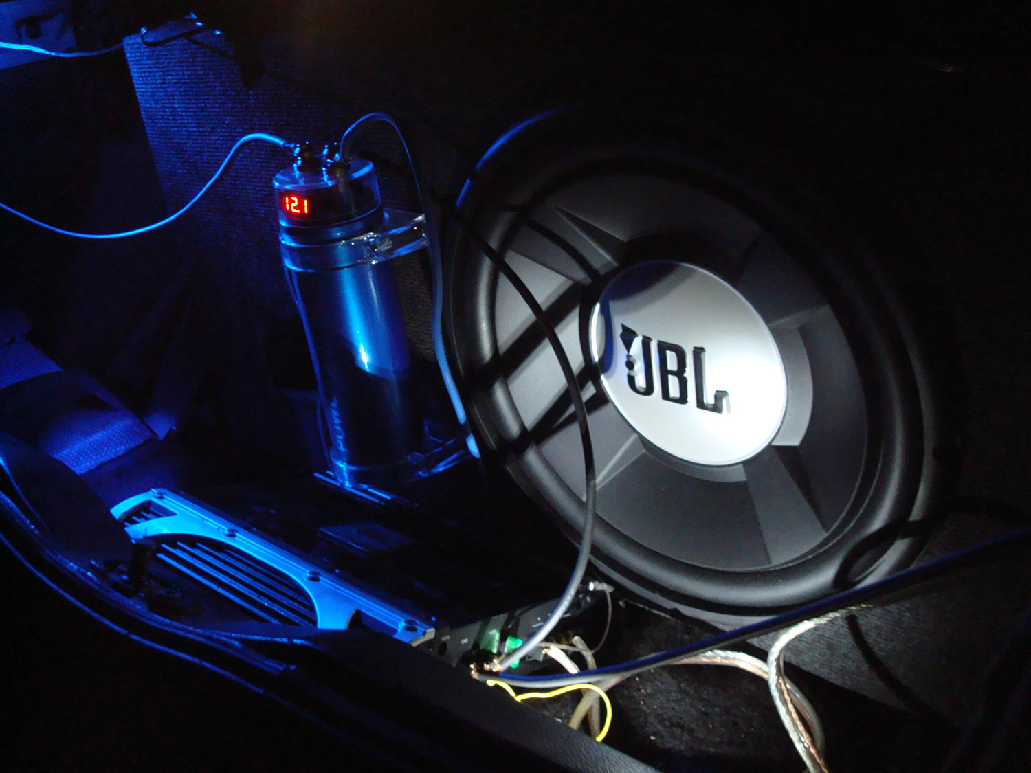

Poze artistice Smile Asa pe intuneric ..cu lumini ..
 Filesize:  707.2 KB
 Viewed:  435 Time(s)

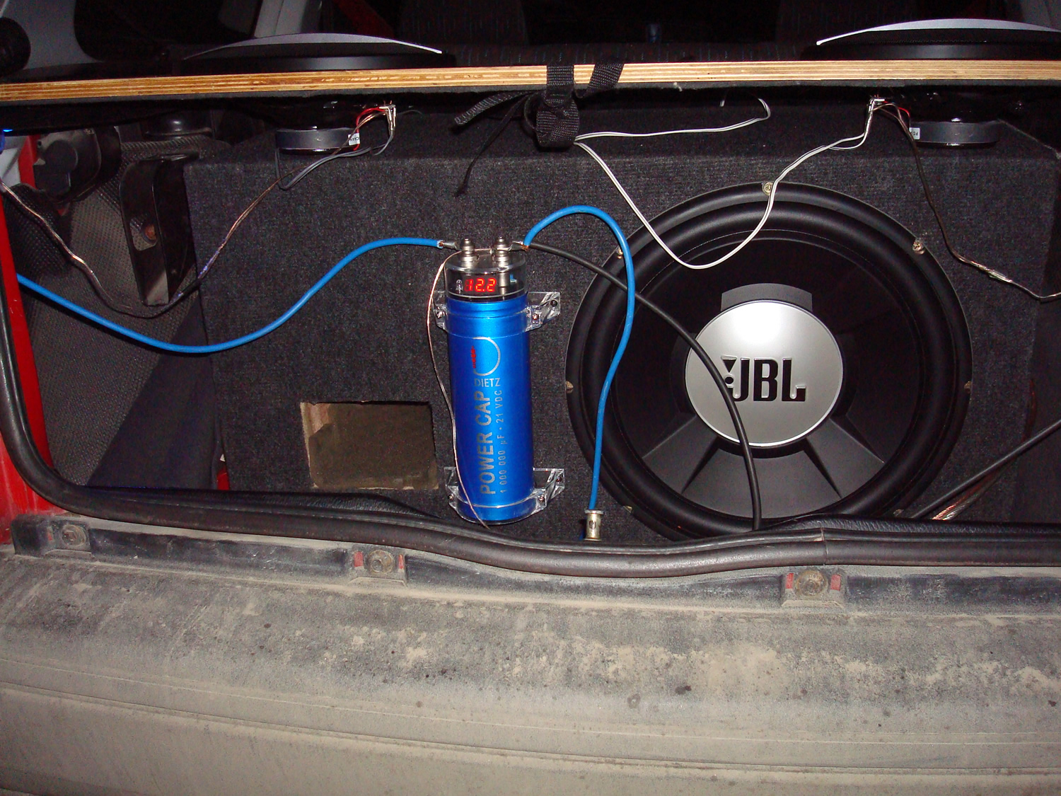

MesajTrimis: Lun Dec 03, 2007 10:45 pm    Titlul subiectului: Răspunde cu citat (quote)
 Filesize:  685.64 KB
 Viewed:  417 Time(s)

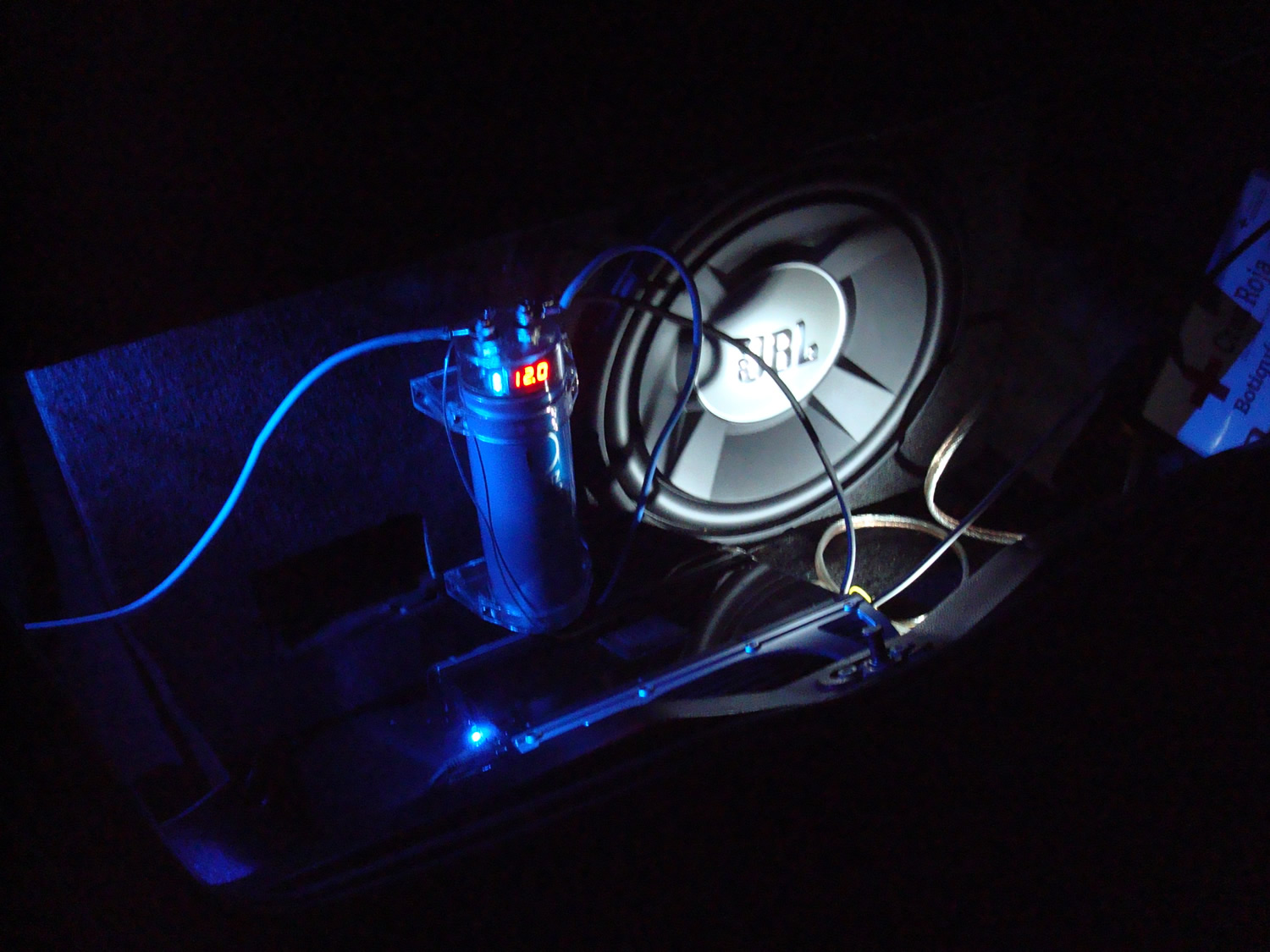

MesajTrimis: Lun Dec 03, 2007 10:47 pm    Titlul subiectului: Răspunde cu citat (quote)
Very Happy
Noaptea...
 Filesize:  289.93 KB
 Viewed:  416 Time(s)

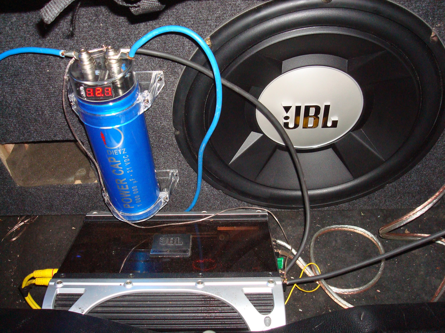

Cam astea ar fi deocamdata o sa mai revin cand mai aduc inbunatatziri si poate si cu un filmuletz..
 Filesize:  388.61 KB
 Viewed:  415 Time(s)

FELICITARI PT ACHIZITII!!! Aranjeaza si tu firele cum trebuie
sa arate mai bine portbagajul

Merci de aprecieri Smile La capitolul design e in lucrari ;)cum am si zis mai sus. Eram nerabdator sa le aud si le-am instalat asa Very Happy

Cum arata cablul de alimentare de la baterie?
Baga si niste poze cu siguranta de la baterie de pe acolo ...

Nu de alta, dar ala de la condensator e suspect de subtire ...
Mai auzisem cazuri cu fir de veioza pe la amplificator ... Sau cu fir de difuzoare ...

este cablu Myf sau VLPY de 10mmp, pentru instalatii electrice, total insuficient pentru alimentarea unei singure statii, d-apoi a doua ...
nu-s convins ca are siguranta la baterie Laughing si chiar daca exista este mult prea mare pentru sectiunea cablului...
ziceai ca esti orientat SPL Shocked ?
aia 12V la condensator sunt cu motorul pornit sau oprit? ca muzica mi-e clar ca-i oprita cand faceai poze.

Se pare ca trebuie sa vin cu ceva completari...
1. Sigurantza exista, este o sigurantza de 70 A, nu vad de unde atata indoiala in ceea ce priveste existentza ei..sau crezi ca ma ocup cu asta de ieri... Very Happy ( o sa vina si poze)
2. Condensatorul afisheaza cei 12 V cu muzica pornita, ce e drept la un volum redus si cu motorul oprit.
3. Cablurile sunt de 10mm in sectziune absolut suficiente pentru a alimenta GTO-ul ,celalalt amp in prezent fiind scos.(nu am intzeles apropou cu legare la curent cu cabluri de difuzoare..asta poate sa o faca cineva inconstient daca vrea sa ia foc, nu doar un nepriceput.)Bezz ce electrician ti-a zis tie ca acel cablu nu e suficient pentru a alimenta un consumator de 300W,iar de sigurantza nu te mai indoi u atat ca te indoiesti degeaba Very Happy ? intreb si io... o sa le vezi si in poze..

Referitor la cablul ala de alimentare de 10mm in sectiune despre care zici tu ca e "absolut suficient" sa alimentezi un GTO 75.2 care scoate in punte 290W, crede-ma ca e subdimensionat si te inseli cu "absolutul suficient" ...
Poti intreba pe cine vrei de pe acest forum si-ti va da acelasi raspuns ...
Daca tu alimentezi 2 amplificatoate cu un amarat de cablu de 10mm ... e grava treaba ... Te poti alatura celor care risca sa ia foc ...
Ca sa-ti amintesc, uite ce ai specificat in primul post al acestui topic "Conectica - formata la alimentare din cabluri electrice litzate de 10, foarte groase + papuci conectori cupru, si sigurantza de 70A. "
Sa ne arati si noua cum e un cablu de 10 foarte gros ...

10mm2 e cam putin daca lungimea cablului e de 5m (lungimea standard pt kiturile de cabluri)
totusi de luat foc nu se pune problema, eventual se incalzeste putin cablul, dar nici de cum atat de tare incat sa scoata fum...
