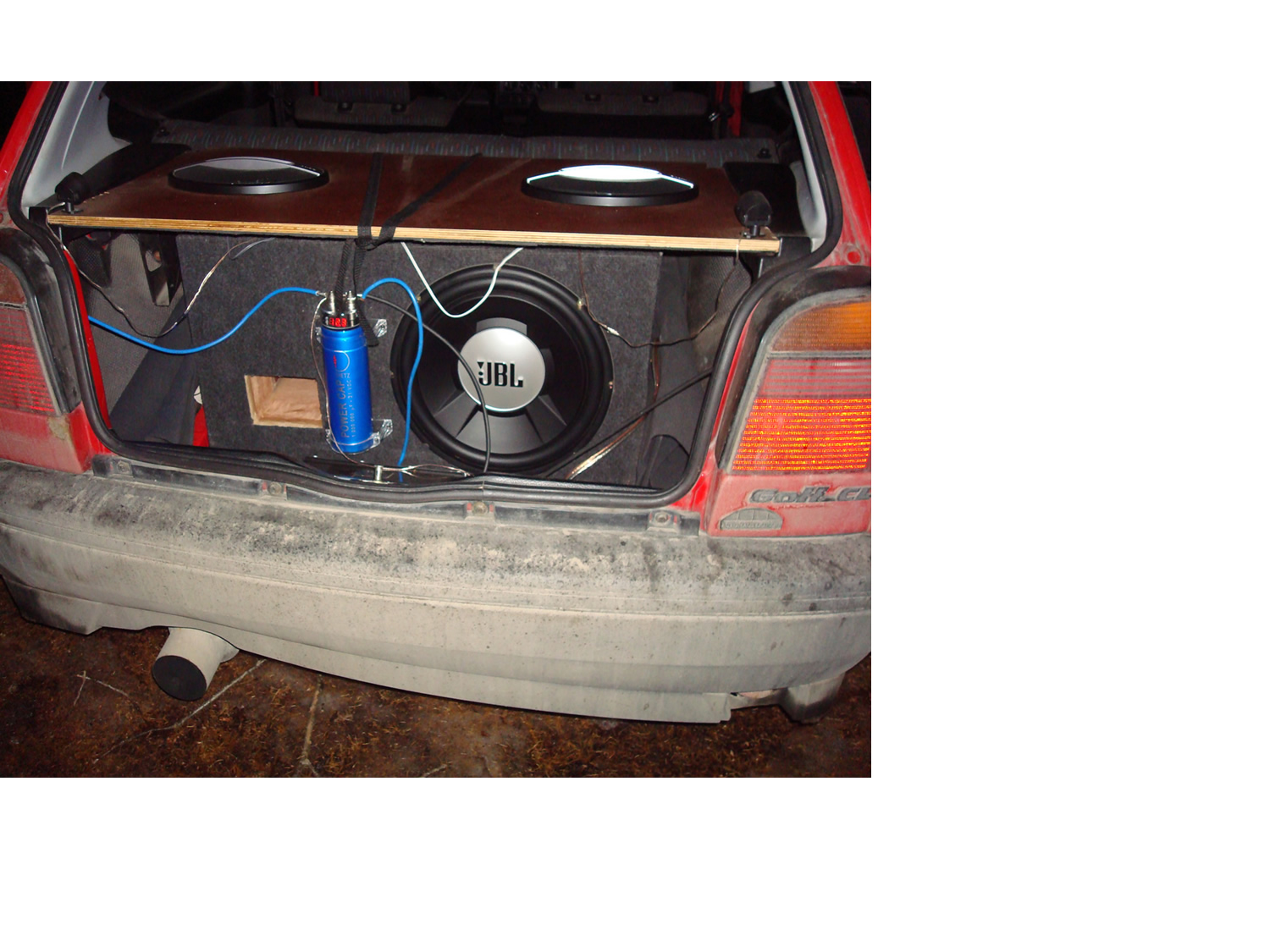

MesajTrimis: Lun Dec 03, 2007 10:35 pm    Titlul subiectului: Răspunde cu citat (quote)
Pozele..
Mentzionez ca sistemu e inca in lucru si mai am de lucru la capitolul design Very Happy
Astept pareri si propuneri
